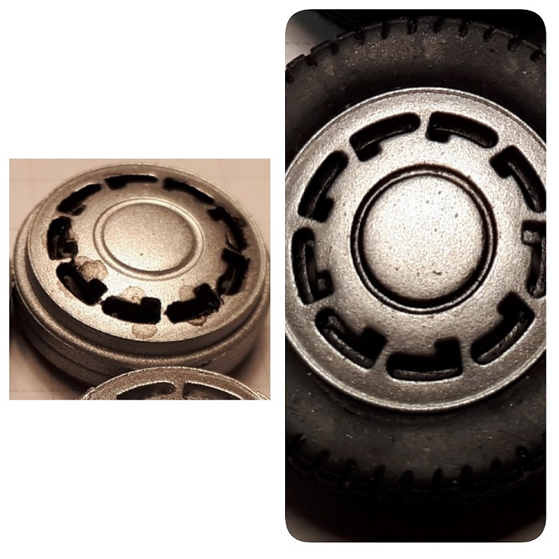

Ich traue mich da auch recht selten daran, aber wenn, dann nehme ich Waschbenzin mit enamel-Lack. Damit habe ich bisher noch keinen (Aqua-)Lack geschrottet.
Hier einmal ein Beispiel:
Für mich ist das mit Waschbenzin eine tolle Sache.

Auf Acryl sind Washes mit Öl /Terpentin und/oder Feuerzeug Benzin eigentlich kein Problem.
Warum "eigentlich"? Weil es immer wieder vorkommt das es dann doch nicht klappt. Hängt auch oft mit dem Hersteller zusammen und wie dessen Farbmischung und wichtiger, deren Lösungsmittel sind. Wasserbasiert ist nicht so Wasserhaltig wie man gern glauben möchte.
Ich kann dir daher nur sagen, was bei mir klappt. Ich washe mit Öl/Benzin und aber auch mit Tamiya/Wasser oder Modellair/Wasser auf Tamiya Acryl. Natürlich ein wenig durch trocknen lassen die Deckschicht. Ich warte so zwischen 1-2 Stunden.

das ist immer so eine Sache . Wie Akvetos schon schrieb ... Acryl und wash mit Email geht ... geht aber auch mal nicht .
Bei mir hat es bei 2 Modellen nicht funktioniert und ich hatte mir sauber die Lackierung versaut. Konnte alles wieder entlacken und von vorne anfangen .
Das verbucht man dann als learning by doing ab. kommt halt vor das Farben sich nicht vertragen oder die Lackierung noch nicht genug getrocknet war .... 1000 dinge können da schief laufen .
Empfehlen kann ich zu anfang das Set von Revell . Sind 6 Töpfchen mit verschiedenen Pulvern . Von Rost bis Teer und Weiss . Pulver wird dann mit Wasser gemischt und Aufgetragen . Wenns nicht passt kann man das relativ einfach wieder entfernen . Gibt natürlich auch noch viele Andere die das in Fertigen Mischungen anbieten . Das Washing Set von Revell hat mir aber schon oft , viel geholfen .
Es hilft natürlich ,wenn Du das fertige Modell erst mal mit Klarlack ( ich nehme immer Mattlack ( aus dem Baumarkt auf Acrylbasis ) ) Versiegelst. Dann ist das mit dem Washing nicht so gravierend wenns schief geht , da leichter zu entfernen .
Es gibt auch einige die auf Bodenglänzer ( aus dem Haushaltsbedarf ) etc schwören um eine gute Versiegelung hin zu bekommen. Ich habs noch nicht gemacht

ich versiegle dass Model vor dem Wash mit Klarlack glänzend z. B Lucky Varnish von Ammo Mig und man kann nach dem durchtrocknen noch polieren mit Wattepad oder was ähnliches umso glatter die Oberfläche desto besser läuft es jedenfalls bei mir :thumbup:

Auch mal übers Modell schauen, ob die Farbschicht durchgehend ist. Ich denke viele Washes gehen deshalb schief, weil das Wash die Möglichkeit hat unter die Farbschicht zu laufen und von unten heraus vom Modell abzuheben und zu lösen. Das ist aber nur (m)eine Theorie, die ich nicht beweisen kann ;)
Ansonsten finde ich keine Erklärung warum gerade Öl Washes Acryl angreifen könnten, außer diese...
