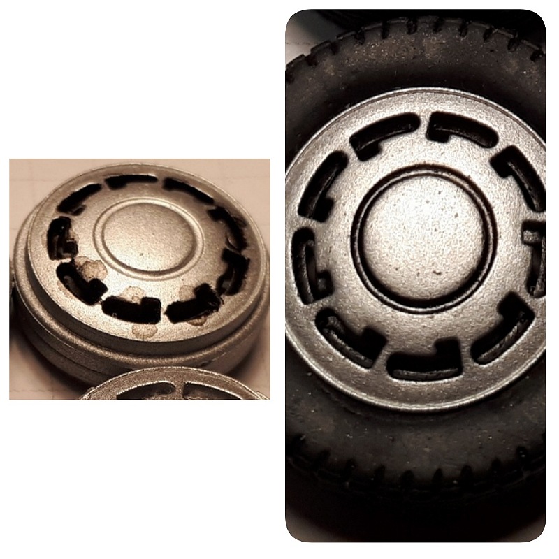

Ich traue mich da auch recht selten daran, aber wenn, dann nehme ich Waschbenzin mit enamel-Lack. Damit habe ich bisher noch keinen (Aqua-)Lack geschrottet.
Hier einmal ein Beispiel:
Für mich ist das mit Waschbenzin eine tolle Sache.

Auch mal übers Modell schauen, ob die Farbschicht durchgehend ist. Ich denke viele Washes gehen deshalb schief, weil das Wash die Möglichkeit hat unter die Farbschicht zu laufen und von unten heraus vom Modell abzuheben und zu lösen. Das ist aber nur (m)eine Theorie, die ich nicht beweisen kann ;)
Ansonsten finde ich keine Erklärung warum gerade Öl Washes Acryl angreifen könnten, außer diese...
