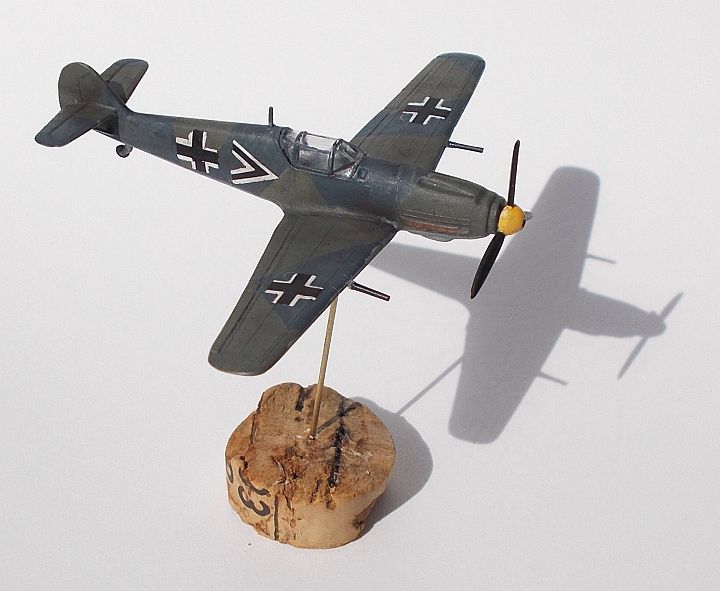

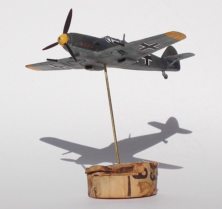

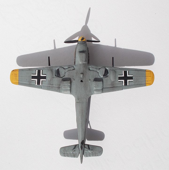

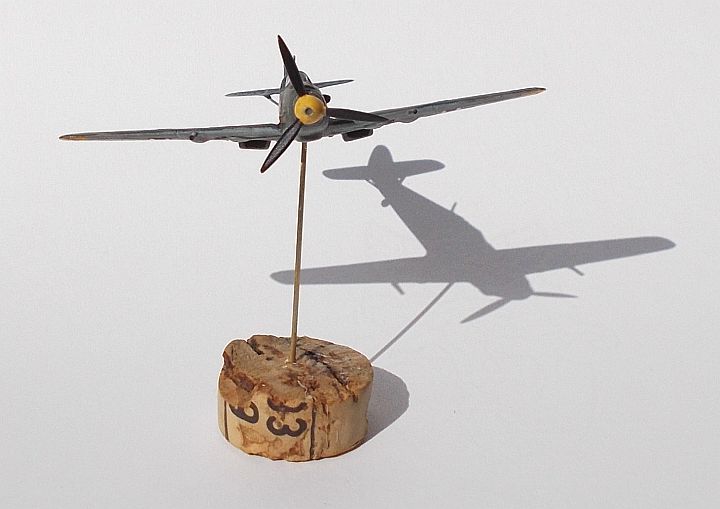

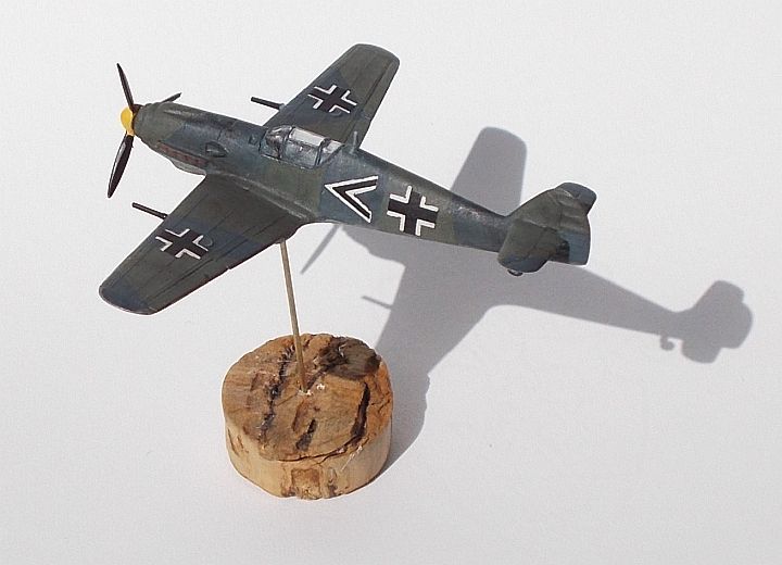

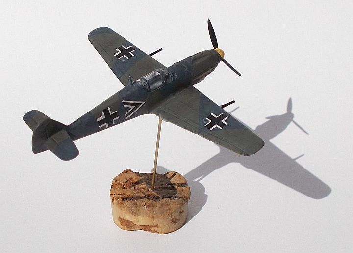

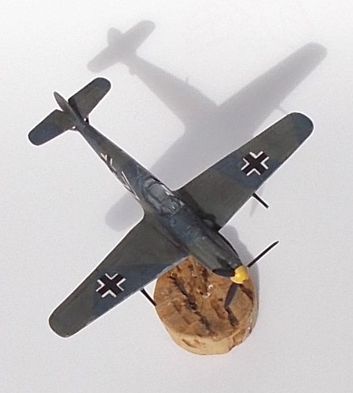

Bei diesem Modell habe ich mir etwas mehr Mühe gegeben. Während ich bei der Fw 190 einfach mal sehen wollte, wie die Sache in diesem Maßstab ausgeht, wusste ich jetzt, wohin die Reise geht.
Die Streben am Leitwerk und die Flügelkanonen sind ergänzt. Die Streben des Kabinendachs habe ich für die Bemalung abgeklebt und die Kanten sind ebenfalls dunkel bemalt, um die Spiegelung zu vermeiden. Anstelle der Versiegelung mit Bodenglänzer habe ich jetzt matten Klarlack genommen. Ich denke, das sieht besser aus.
Leider zeigte sich auch dieses Mal das Alter der Abziehbilder. Nachdem ich die Kreuze am Rumpf angebracht hatte, sind kleine Teile abgebrochen, und die Kreuze ließen sich dann auch nicht wieder ganz komplettieren. Die Wölbung des Rumpfs war wohl zu stark. Auf der einen Seite sind sie jetzt unten zu kurz, auf der anderen Seite oben. Auf den Flügeln dagegen gab es keine Probleme. Sie haben sich mit Weichmacher perfekt auf die Oberfläche gelegt.
Abschließend bin ich noch mit schwarzen Pigmenten über alles gegangen.
Fotos ausgetauscht. Bei Sonnenschein geraten sie deutlich besser.
													Messerschmitt Bf 109E, Revell Mini 1/144 (4045)
