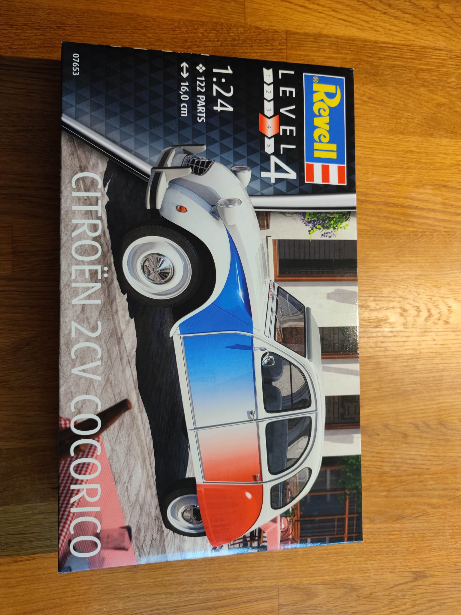

Bevor wir letzte Woche mit dem Motorrad in den Breisgau/Vogesen gefahren sind, hat mir meine Frau von einer Tour nach Frankreich erzählt, die sie Anfang der 80er Jahre mit Freunden in einer Ente unternommen haben. Dabei strahlte sie und sah so glücklich aus, dass ich sofort eine Ente gesucht, gefunden und gekauft habe.
Lackiert wird sie aber nicht wie abgebildet, sondern in Himmelblau, wobei mir das eher grünlich/grau vorkommt. Bis auf den Unterboden, die Karosserie, Motorhaube und Verdeck wird alles gepinselt. Ich hoffe, dass euch die kleine Ente gefällt :-)

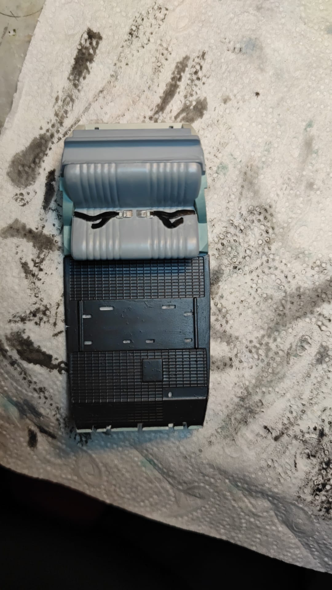

angefangen habe ich mit dem Unterboden.....

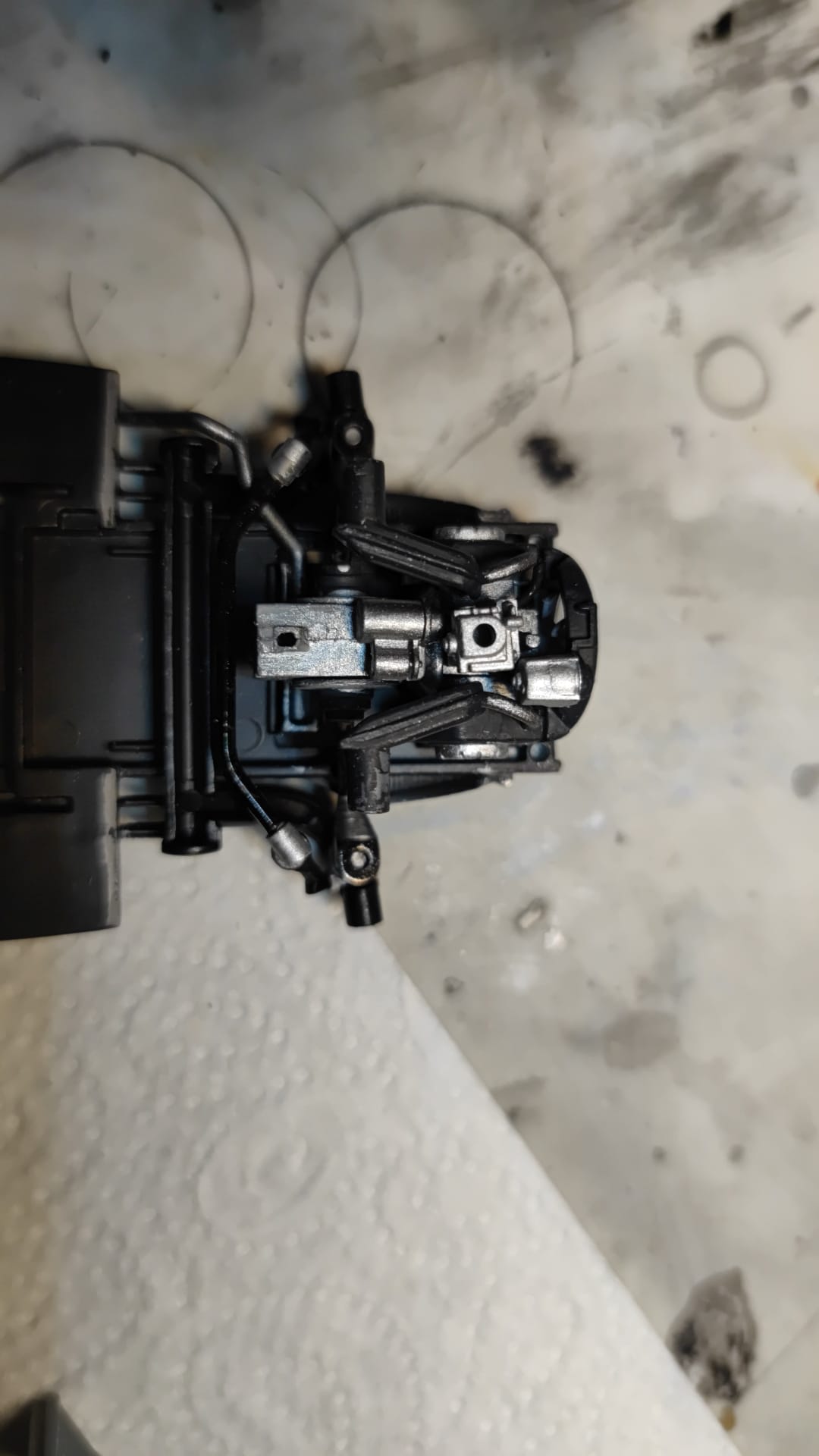

der Motor ist sehr schlicht gehalten und besteht auch nur aus ein paar Teilen.

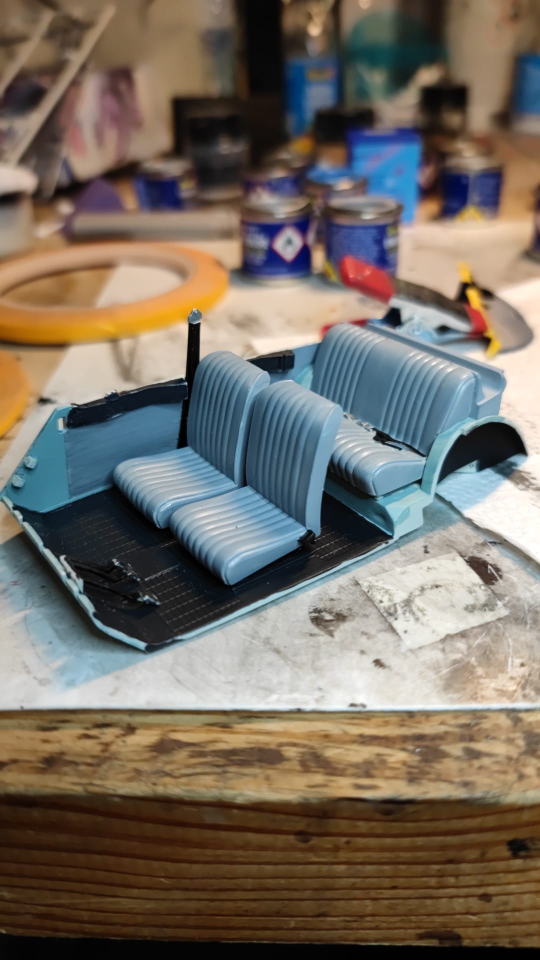

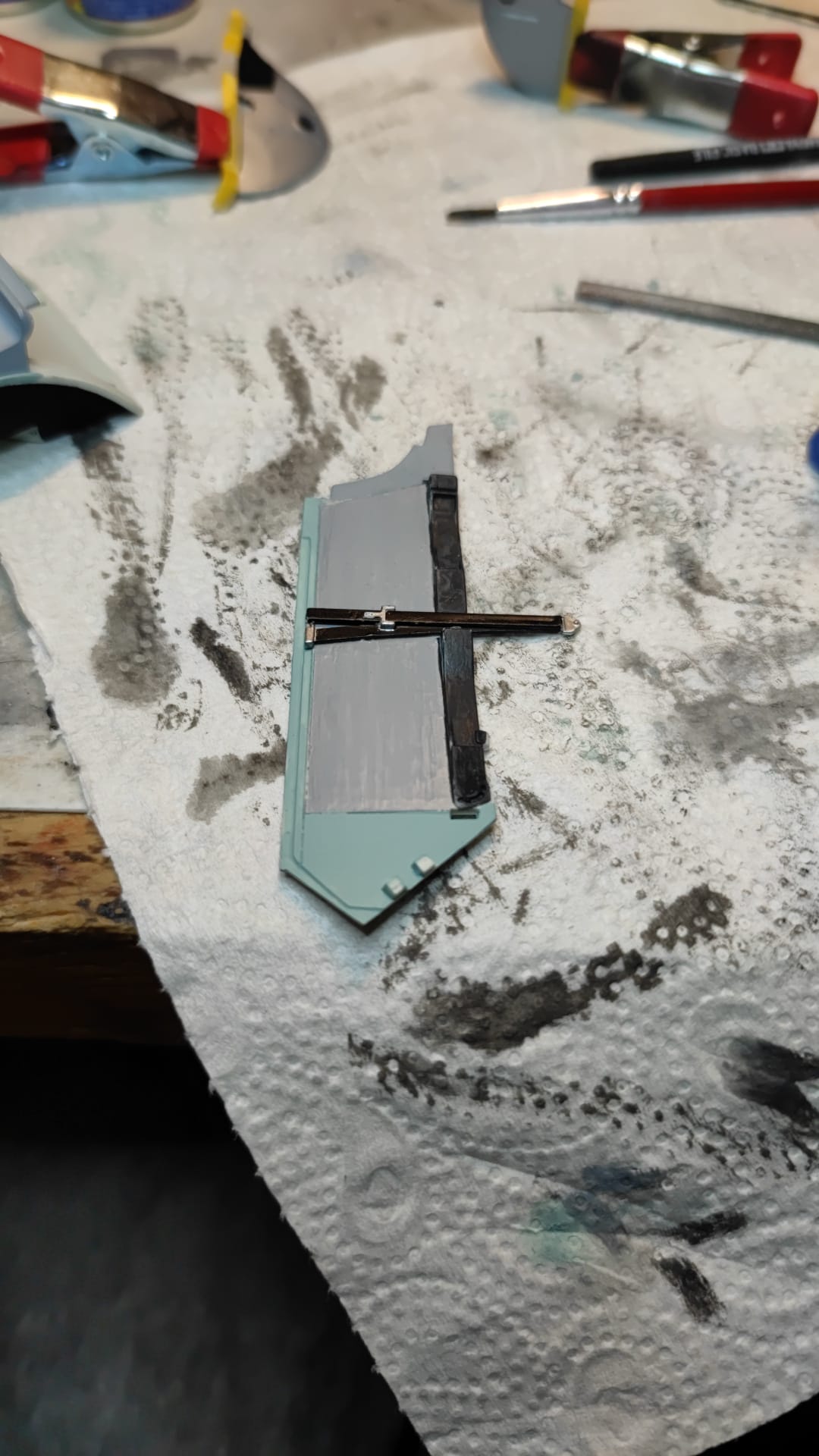

weiter ging es mit der Rücksitzbank, den Sitzen und den Seitenverkleidungen

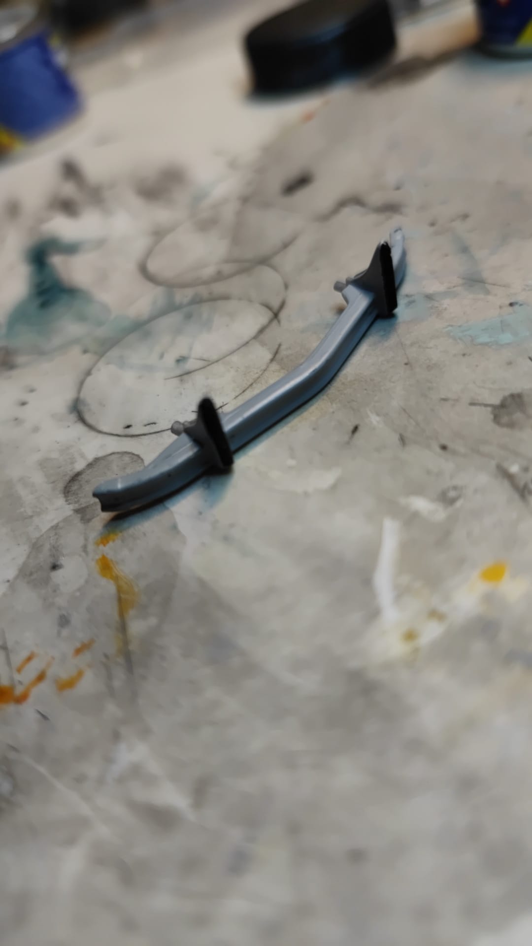

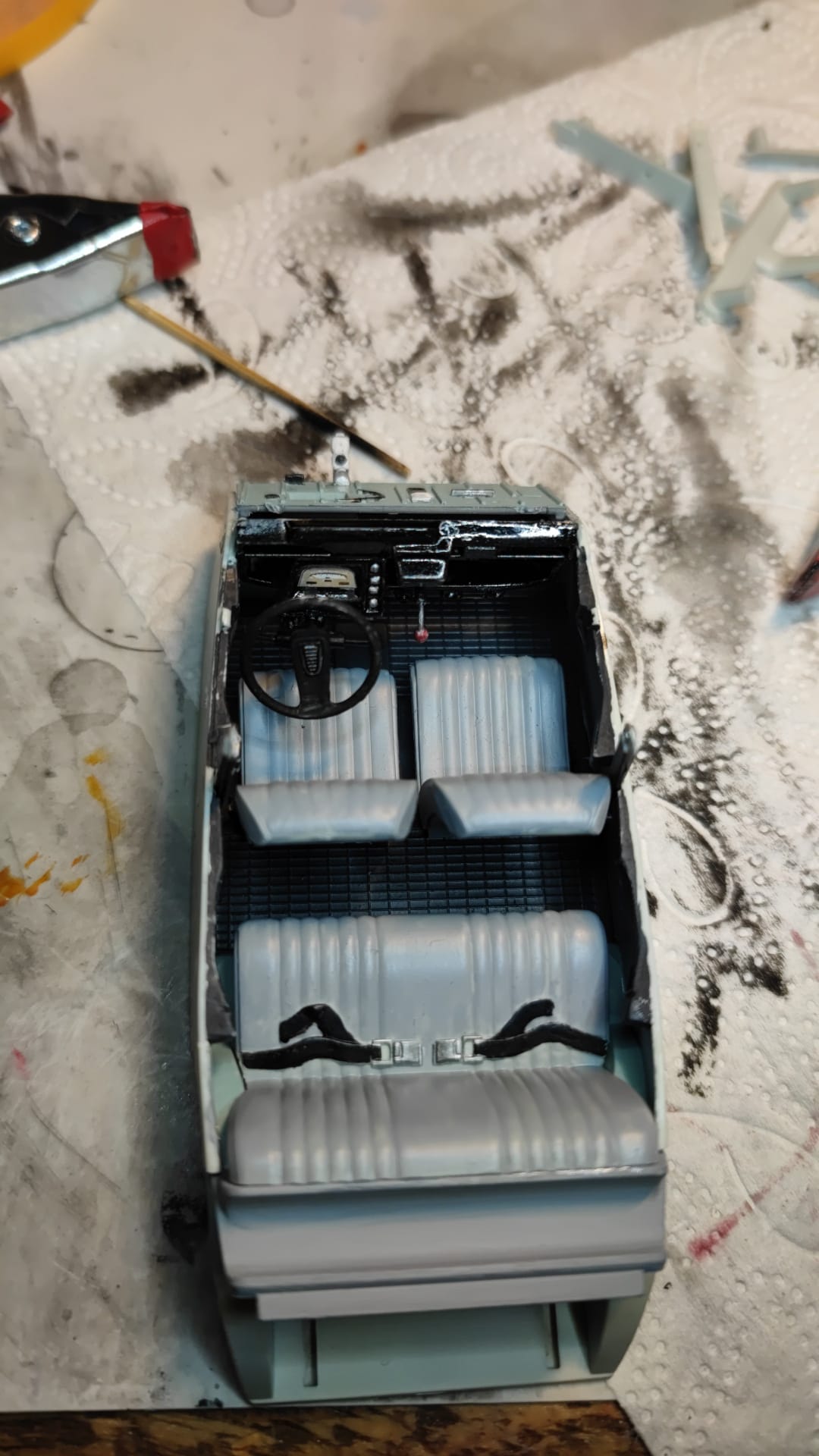

dann kam das Cockpit und die Lenkstange mit Lenkrad dazu.

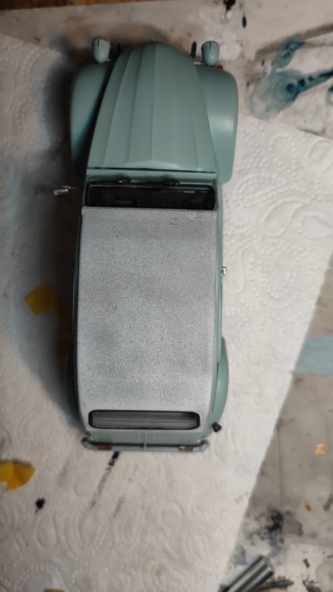

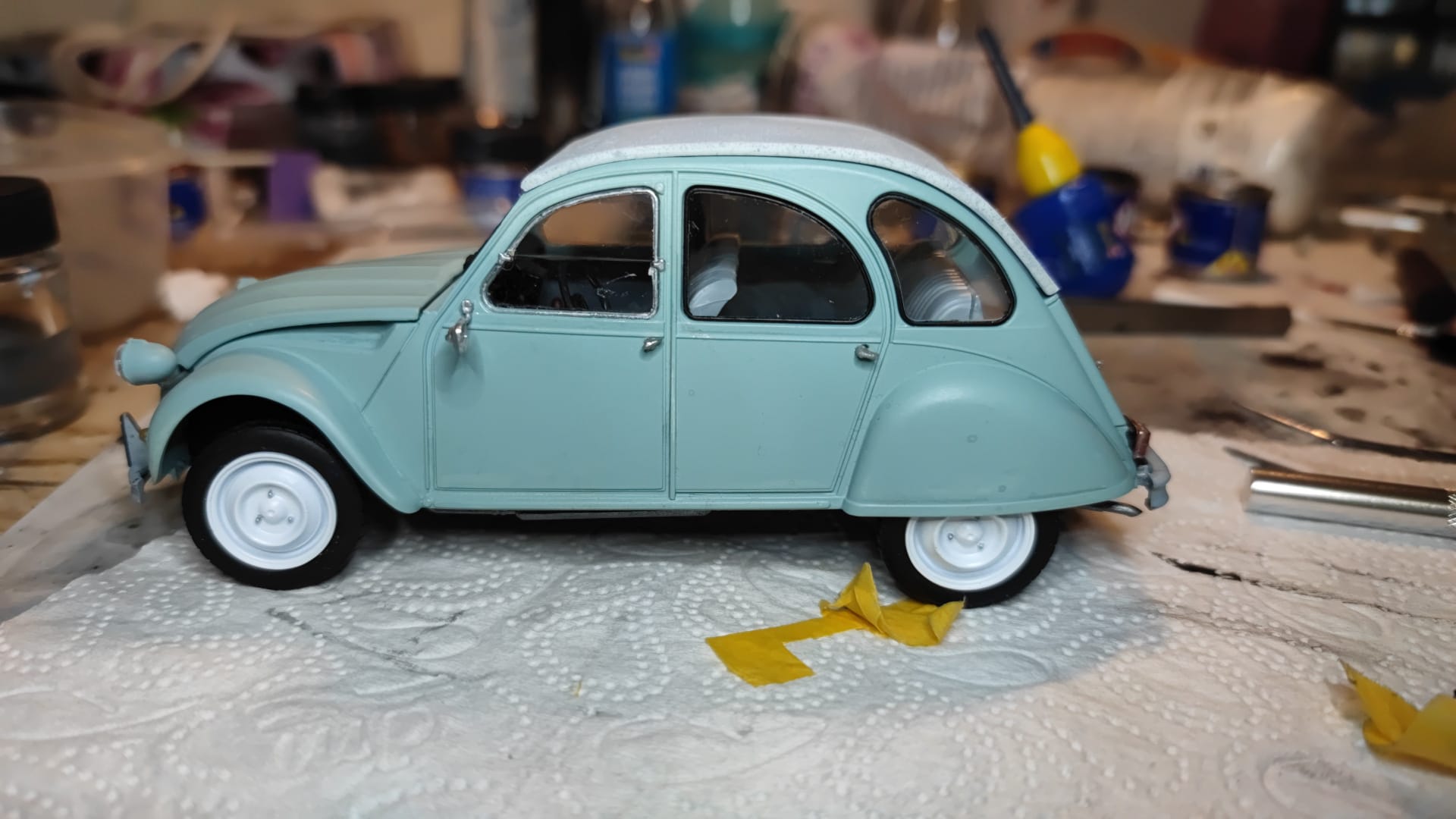

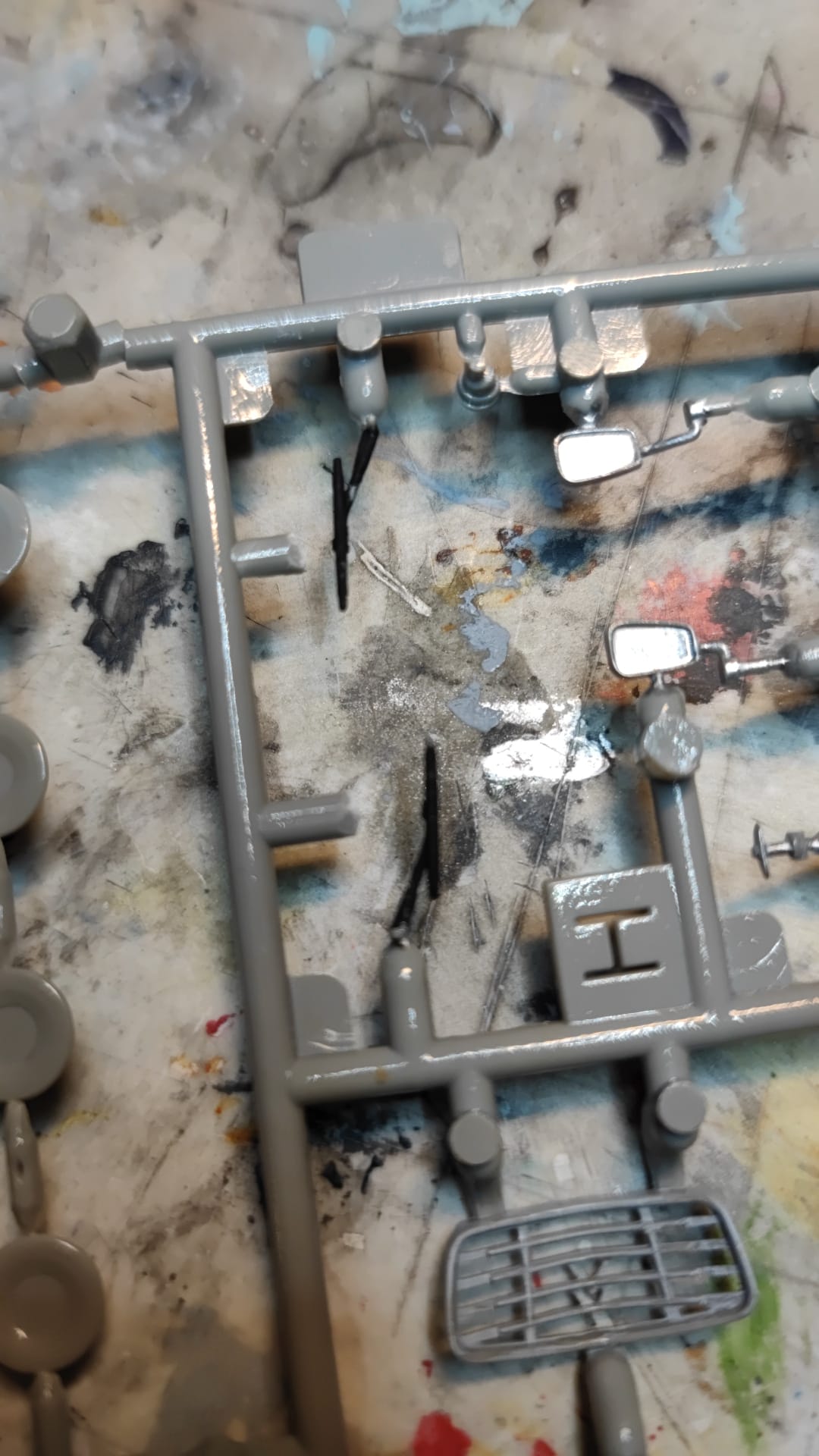

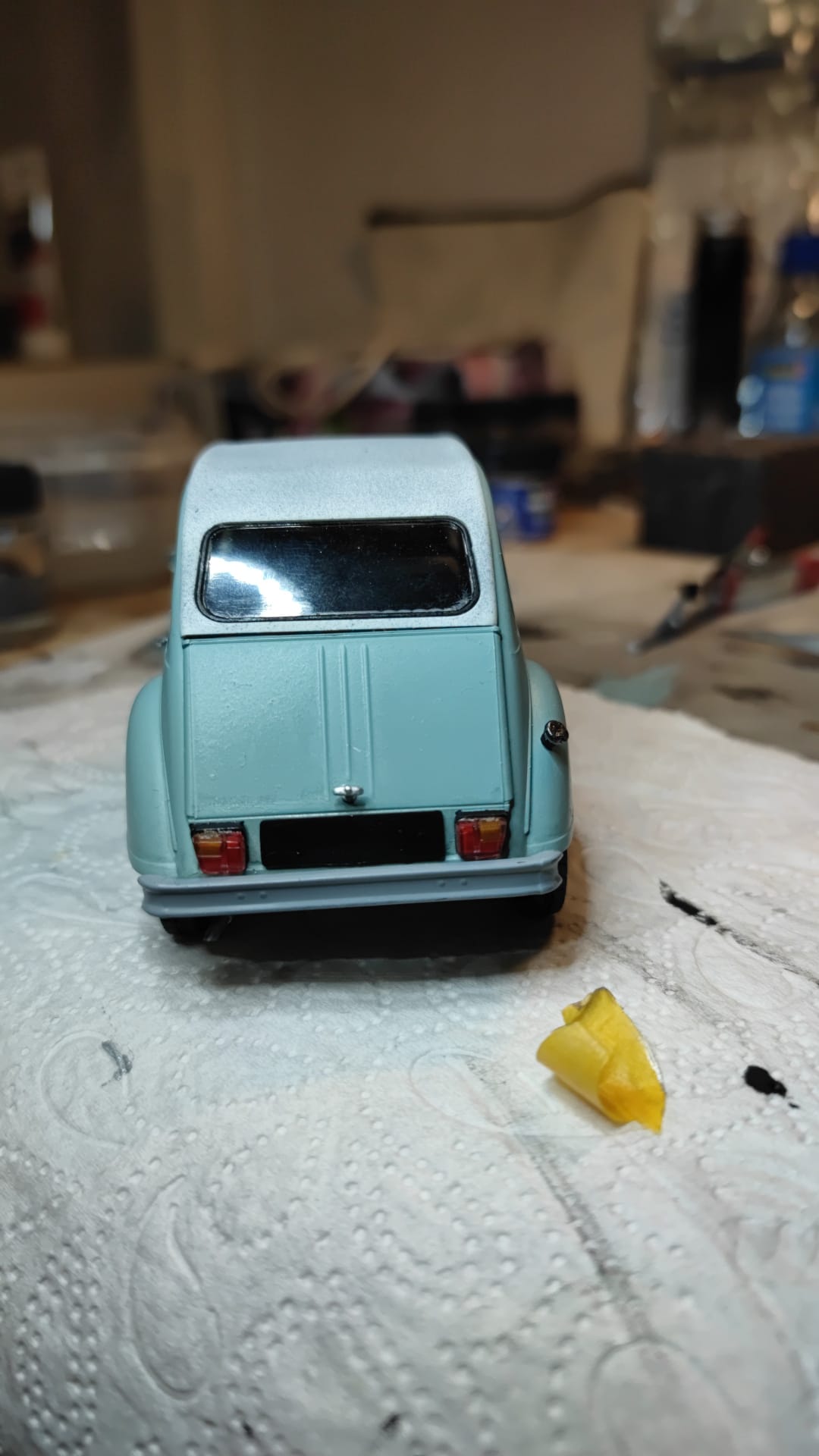

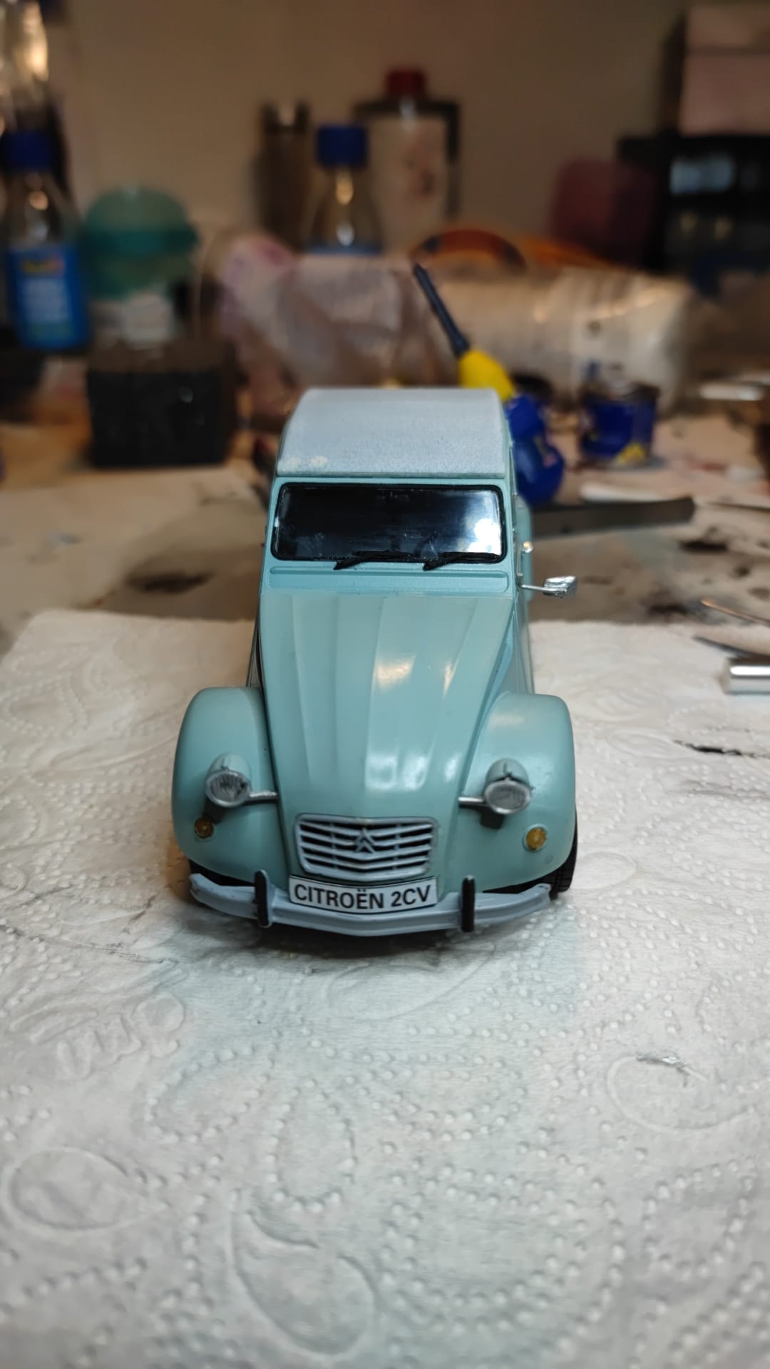

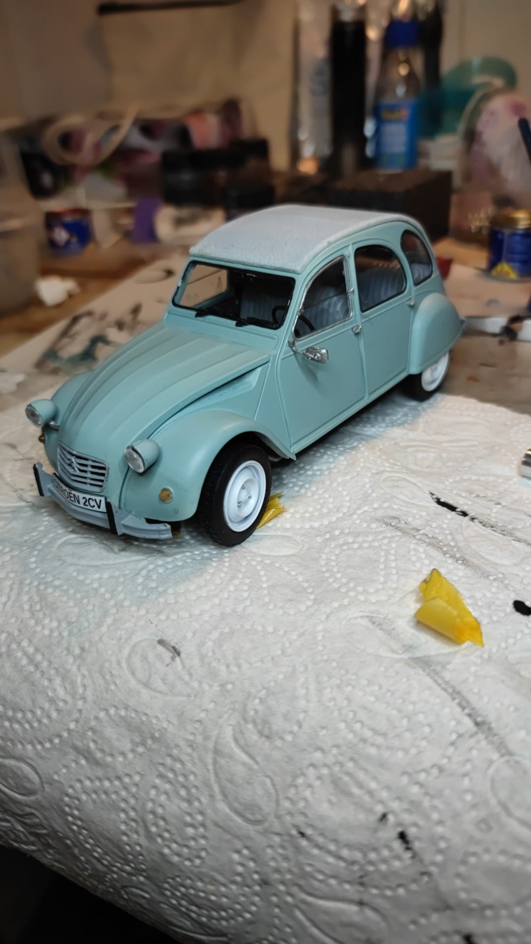

Am WE gings weiter. Die Karosserie ist lackiert, die letzten Kleinteile bemalt. Dann war nes nur noch das aufsetzen der Karosserie 😁😁

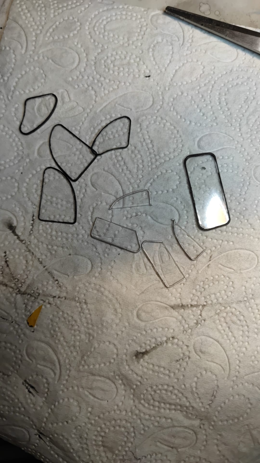

Gelernt habe ich besonders beim abkleben der Scheiben. So gut ist mir das noch nie gelungen. Insgesamt ein schöner Bausatz, nicht so schwer und nette Wochenendbastelei. Nur das mit dem Klarlack will nicht richtig klappen. Entweder ist die Düse dicht oder es läuft wie Wasser.
Seidenmatt und matt ohne Probleme, Glossy ergibt ne Katastrophe. Alle Klarlacke von Vallejo, also gleiches Produkt.

Ein paar Sachen möchte ich ansprechen dürfen...
Der eine Scheinwerfer, es scheint so, als sei ein Glas verrutscht.

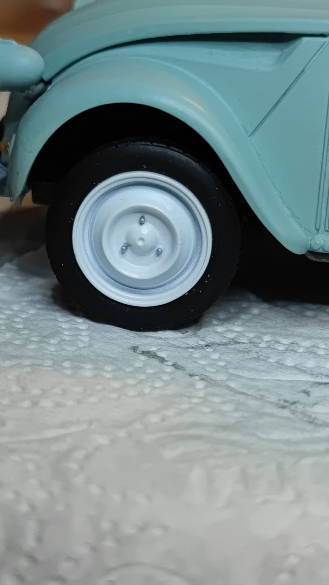

Deine Felgen gefallen mir gut, bei den Randmuttern gehe ich anders vor als du. Ich "lackiere" die Muttern zuerst mit silber. Dann nehme ich die Hauptfarbe, recht stark verdünnt mit Mini-"Spüli". Danach setzte ich einen ganz kleinen Tropfen in die Felge und lasse das Farbgemisch um die Muttern "wachsen".
Durch das Spüli wandert die Farbe nicht "unkontrolliert", je nach Oberflächenspannung, sondern läuft "weich" um das "Hinternis". So bekommt man einen schönen Abschluss. Das wiederholt man ein paar Mal. Danach kann man die Felge großzügig bemalten.

Hallo Bert,
also generell ist Kritik ausdrücklich erwünscht......
Meine Frau hüpfte gestern vor Freude, als ich das Modell ins Regal gestellt habe. Ich dagegen habe heute dann auf den Bildern selbst noch ärgerliche Fehler gefunden. Z.B. ist der hintere Türknauf wohl auf dem Weg vom Hobbykeller ins Wohnzimmer abhanden gekommen. Auf dem Scheinwerferständer habe ich einen winzigen Klecks himmelblau gefunden. Am Reifen haften auch noch weiße Krümel . Also muss ich da heute nochmal nacharbeiten....usw.
Dein Tipp mit den Schrauben klingt gut, muss ich ausprobieren....ist für mich ja quasi "falschrum" arbeiten :D :D
und das mit dem Klarlack werde ich garantiert ausprobieren, denn auf den Ärger habe ich echt keine Lust mehr.
