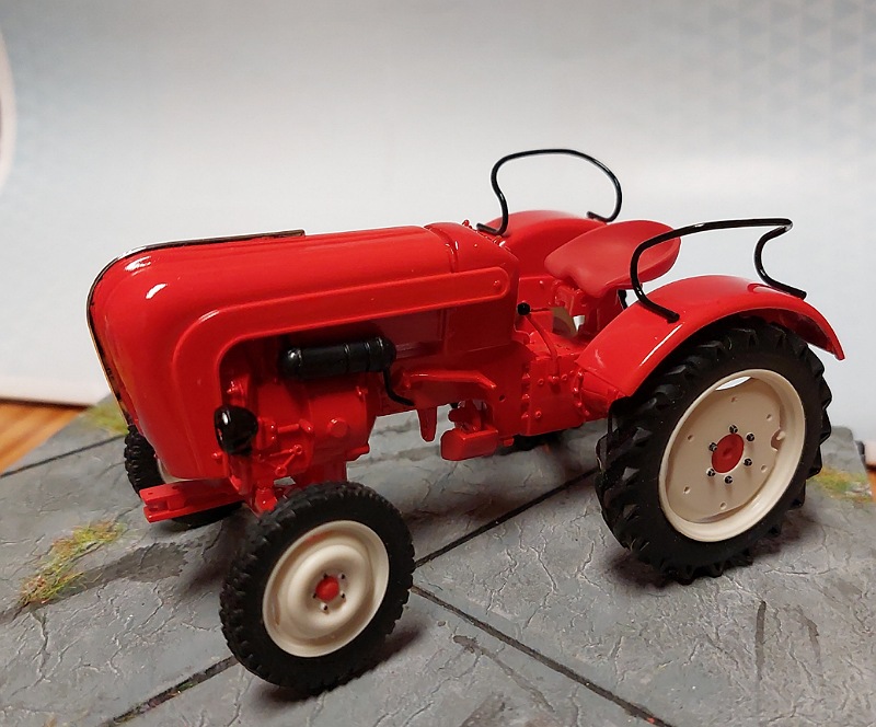

Hallo Forum!
Hier zeige ich Euch einige Stationen meiner "Rotnase"
Der "easy-click system"- Bausatz war wieder "secondhand" und schon relativ weit fertiggestellt.

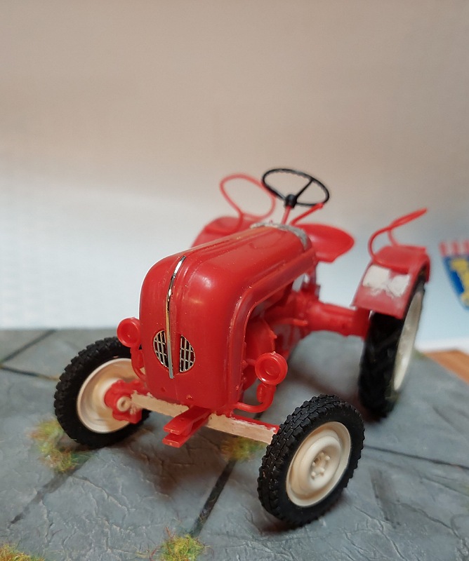

Einige Sachen habe ich abgewandelt, bzw. aufgewertet. So wurden einige Nähte verklebt und /oder verspachtelt.

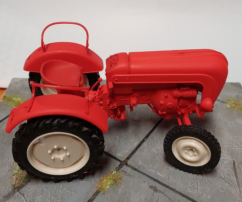

Die Motorhaube besteht aus zwei Hälften, was kurz vor dem Fahrer eine Naht bildet und mich gestört hat. So habe ich mit Contacta die Naht im weiteren Verlauf der Chromleiste zugeklebt und verschliffen, auf meine "Contacta-Spachtel-Art". Gleiche Naht setzt sich zum Armaturenbrett am Rumpf fort. Dort war der Versatz recht schlimm, daher musste hier Plasto herhalten. Wenn man die Tube schon auf hat, kann man auch die vordere Ansicht der Lenkachse verkleben und verspachteln. Bei der Suche im Netz nach Vorbildern (Suche nach "Rotnase") konnte ich verschiedenste 108er finden. Mir gefiel die Version mit zwei "Bügelsitzen" am besten, daher mussten Löcher für die "Kastensitzbank" im Kotflügel hinten geschlossen werden. Desweiteren habe ich den 108er dahingehend "individualisiert", dass der Überrollbügel und die Kotflügel für die VA weggelassen wurden.
Die VA lässt sich bausatzseitig in beiden Versionen mit/ohne Kotflügel bauen. Das gilt auch für den Fahrersitz und Beifahrersitz mit je zwei Ausführungsmöglichkeiten.

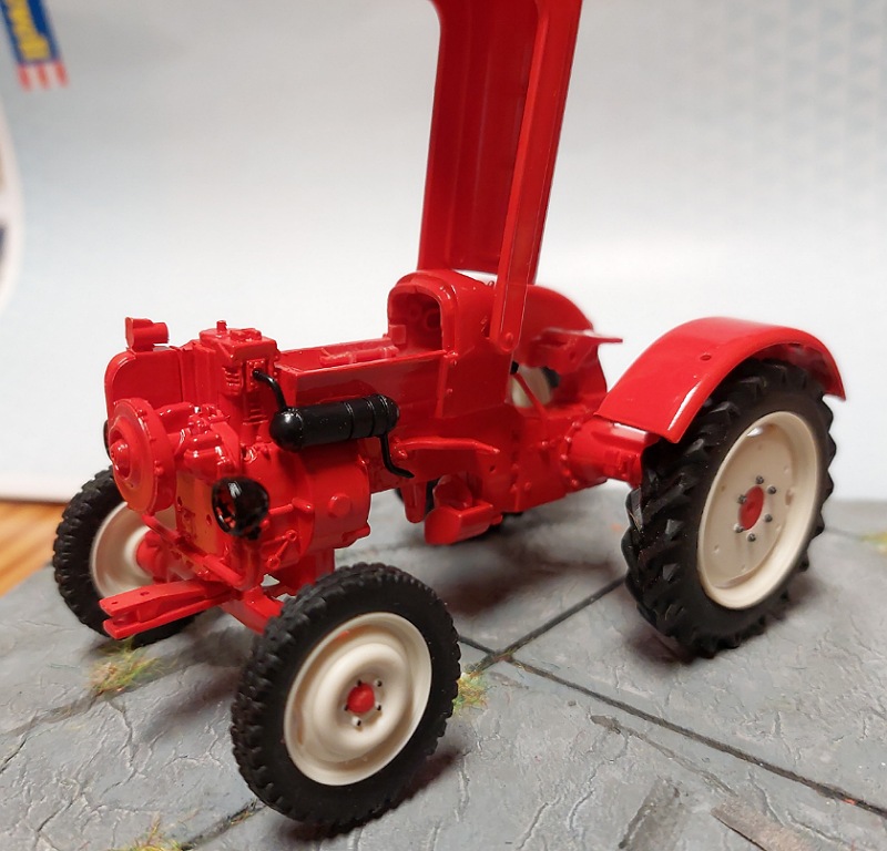

Während/nach dem Spachteln(1)
Nach dem Lackieren mit #36 karminrot
Nach dem Klarlack (1)
Nach dem Klarlack (2)
Nach dem Klarlack (3)
Nach dem Klarlack (4)

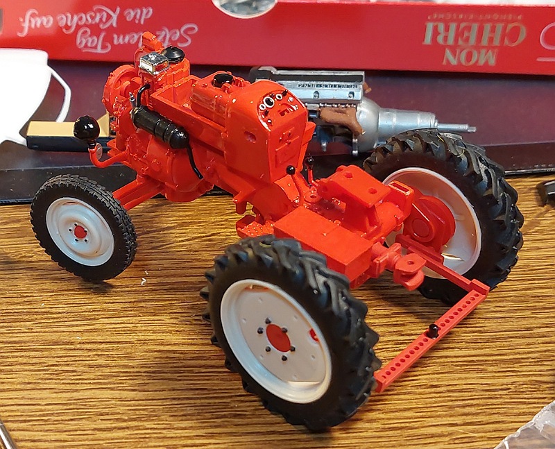

neuer Auspuff
Bügel-Beifahrersitze
Detail Arbeiten

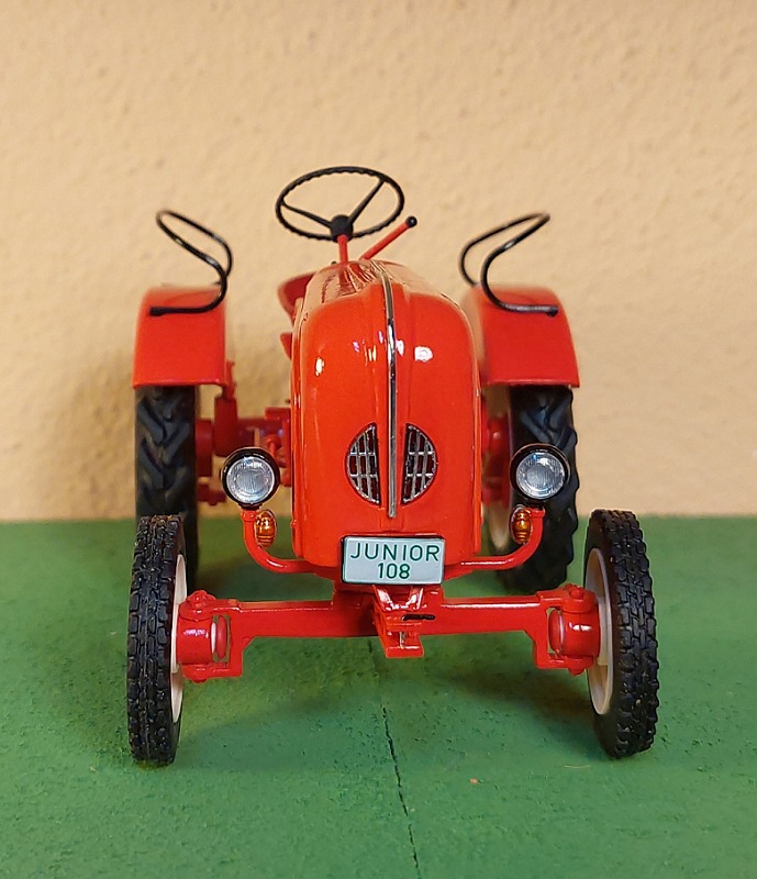

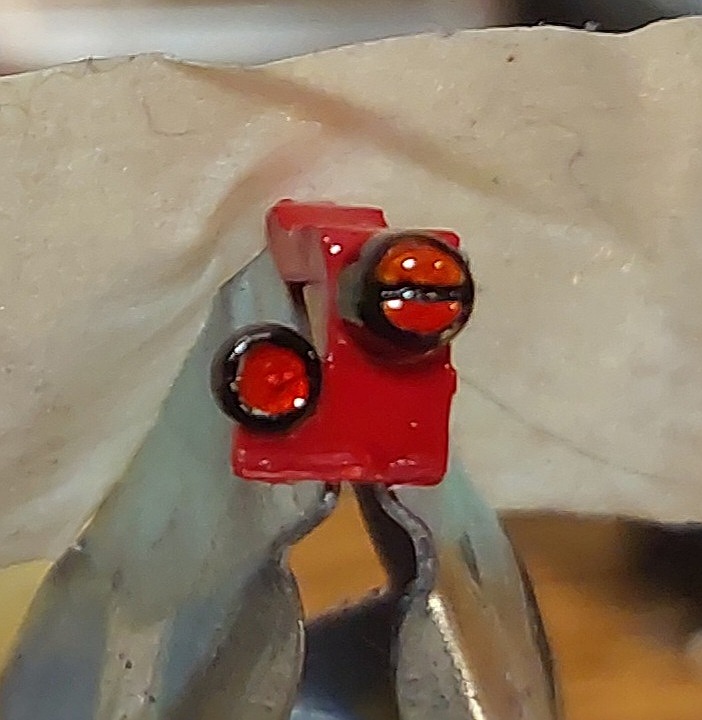

Rücklichter selbst bemalen, anstelle von Decals anbringen

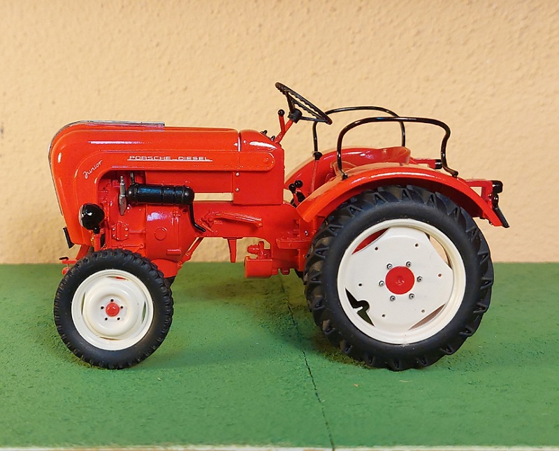

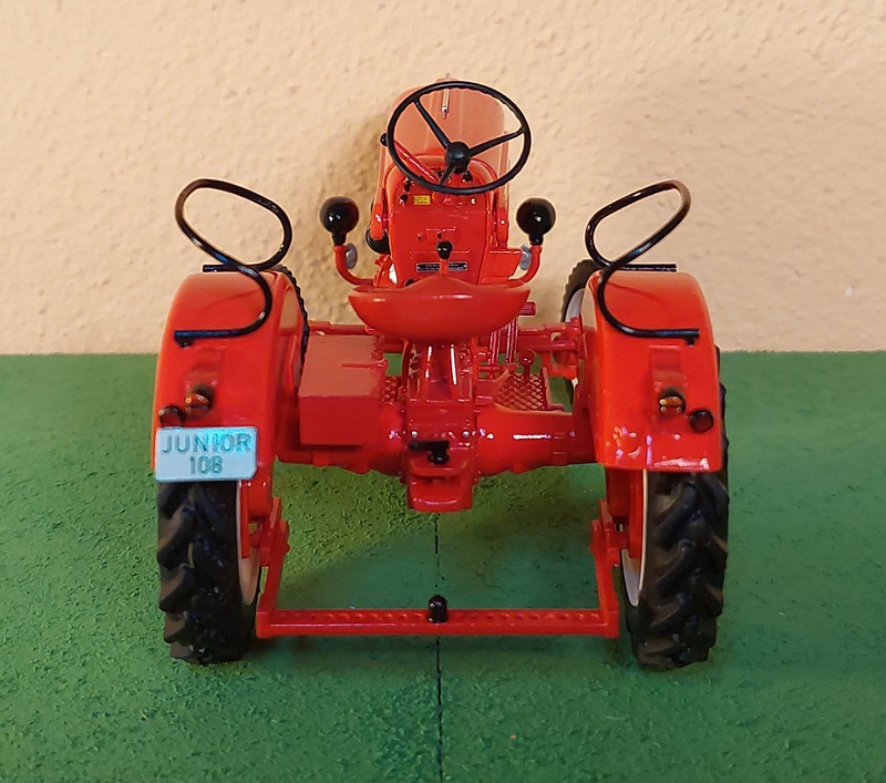

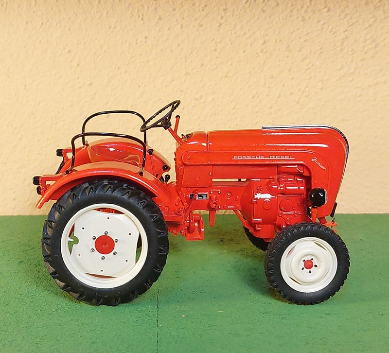

Fertig (1)
Fertig (2)
Fertig (3)
Fertig (4)

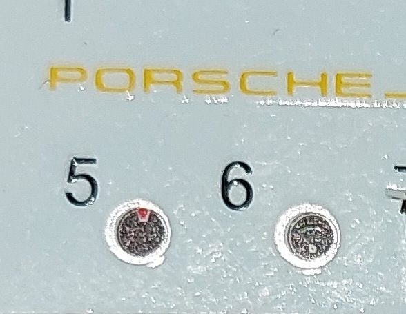

Die Decals sind bis auf Größe des Typenschildes und den Druck der Instrumente einwandfrei. Die Instrumente haben einen zu großen Versatz, das Typenschild-Decal ist viel größer als die vorgesehene Fläche.
Instrumente

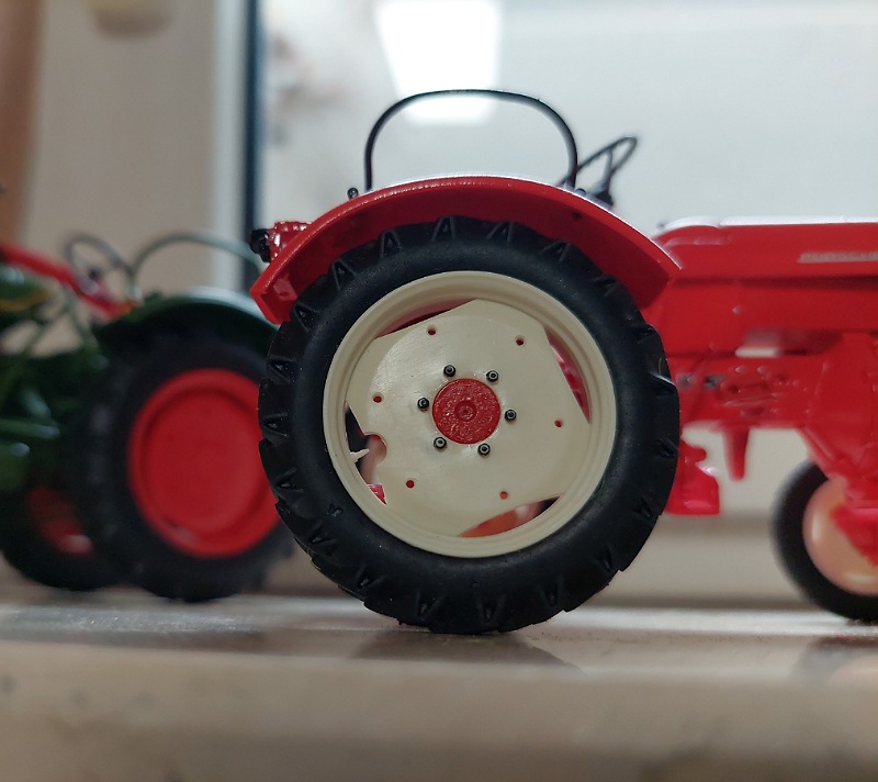

Hi Dirk!
Die Felgen sind natura, wie aus dem Bausatz.
Felgen
Felgen

Die Anzeigen habe ich nur bemalt, weil Sticker und Decals nicht schön passten. Die Decals waren versetzt und die Sticker zu groß im Durchmesser.

Bemalt
Bemalt

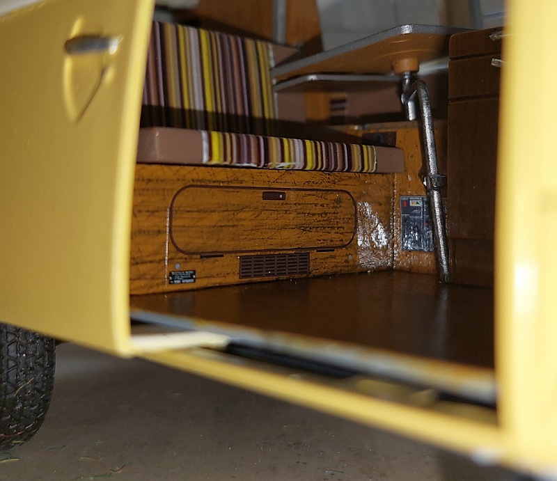

Beim Camper habe ich Contacta Clear über die Sticker gestrichen. Die Zukunft wird zeigen, ob es das/ein Ablösen vermindert.
Contacta Clear über Sticker
