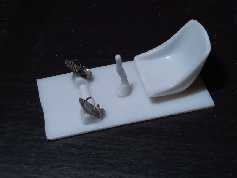

Angefangen habe ich mal mit dem Rohbau

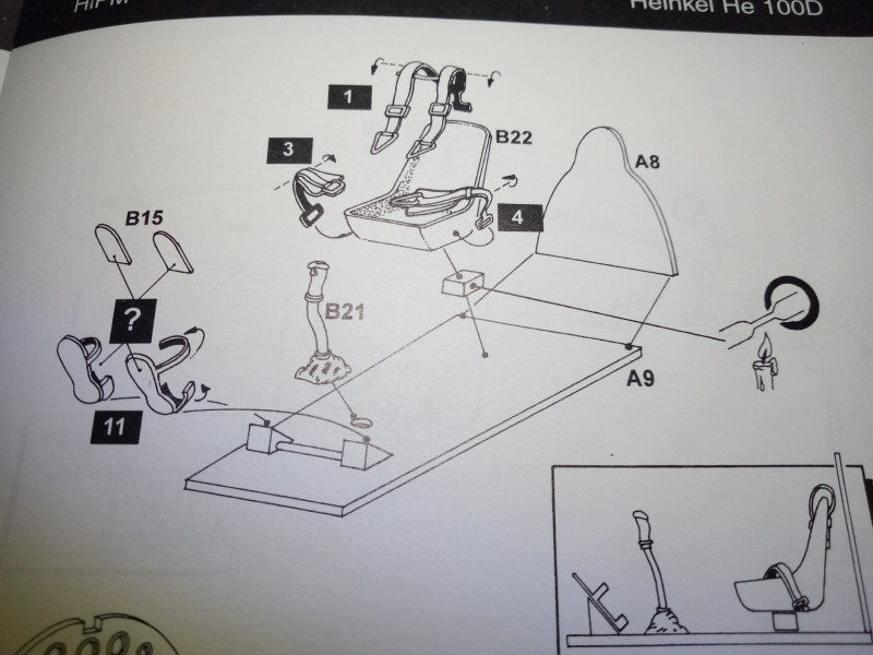

des Cockpits. Lustig ist, das man sich hier glatt
ein Einzelteil selber klöppeln muss.
Den Ständer vom Pilotensitz, soll man aus einem gezogenem
Gießast mal selber machen :lol:
Schon mal sehr bemerkenswert.
An den Einzelteilen ist bei näherer Betrachtung,
doch viel Fischhaut/Flash dran.
Was viel Nacharbeit nach sich zieht.

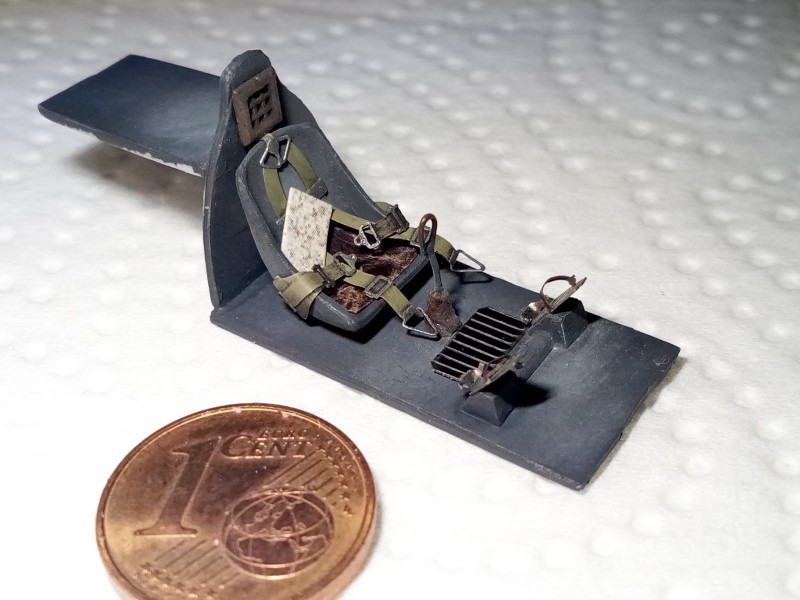

Würde es viel Aufwand bedeuten, die Stange vom Steuerknüppel durch Draht oder gezogenen Gießast zu ersetzen?
Er scheint mr doch recht plump, insbesondere im Vergleich zu den feinen Pedalen und den noch zu ergänzenden Sitzgurten.
Been thanked: 29 times

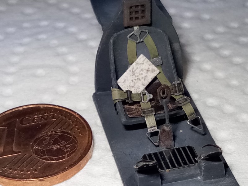

Hallo an alle und danke für euer Interesse.
Ja da hast du vollkommen recht Paul.

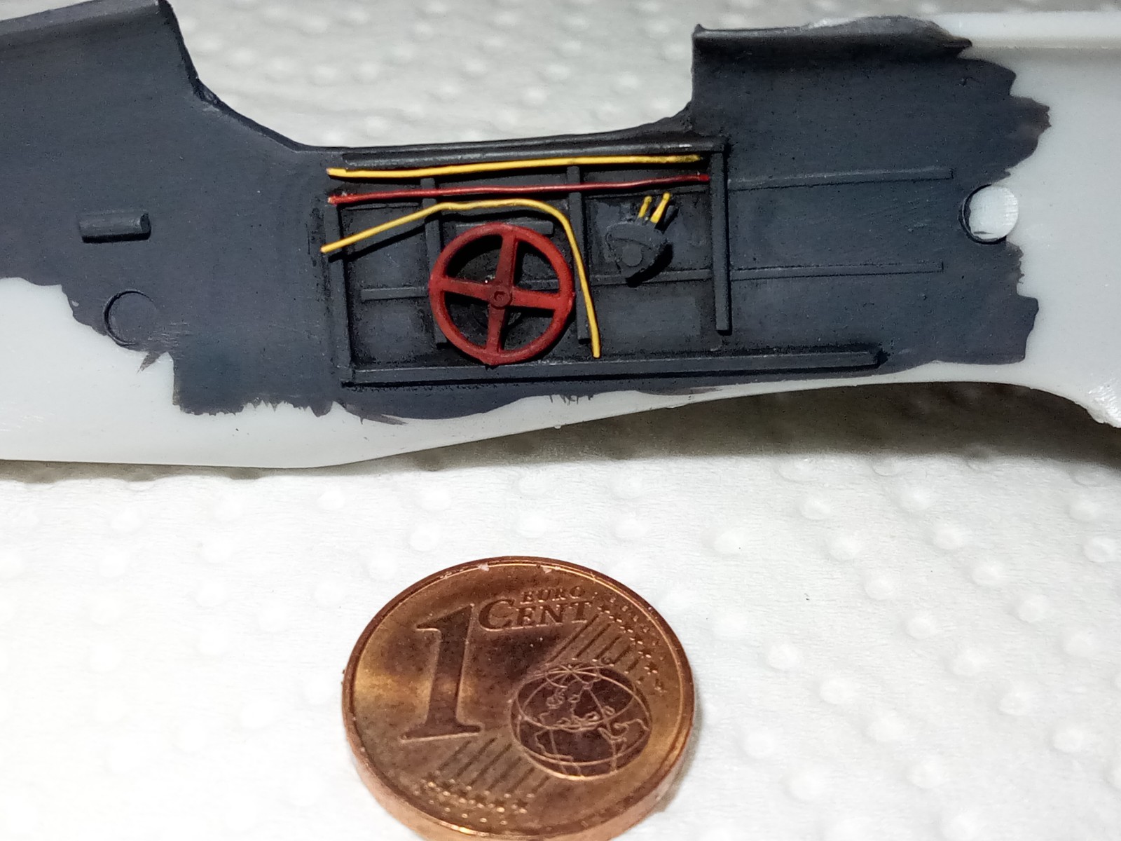

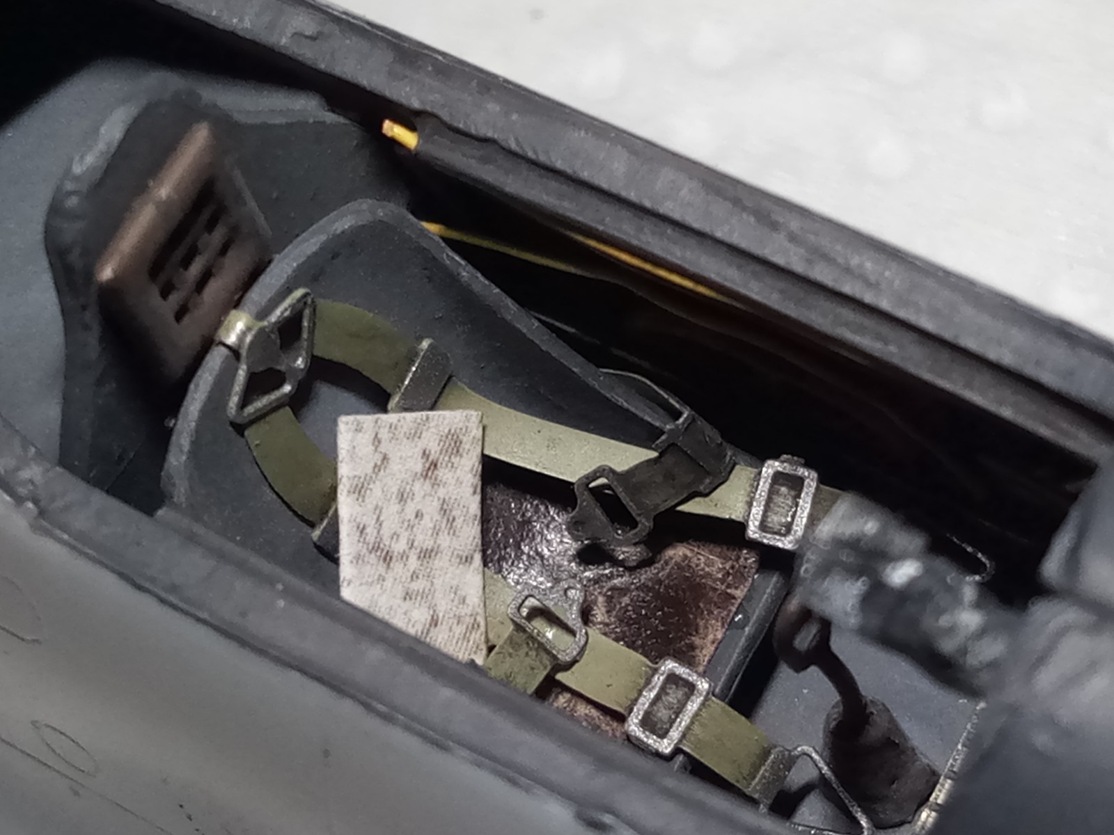

Der ``Steuerprügel`` wurde durch einen Steuerknüppel ersetzt :)
Einen Kopfschutz aus der Restekiste, bekam das Cockpit auch.
Schiffebauer in 1:350 der DKM, erkennen es bestimmt wieder :lol:

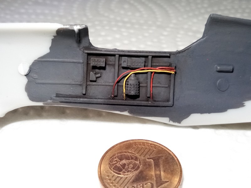

Ebenso wurden mittels Draht, einige Leitungen an die Cockpitwände
gesetzt, um etwas mehr Details zu erzeugen.
Ebenso wurde etwas Kartenmate auf dem Pilotensitz
drapiert.
Da der Bausatz nun doch sehr einfach gehalten wurde vom Hersteller,.
ist hier doch etwas Eigenkreation gefragt.
Die Sitzfläche, wie nicht anders bei mir zu erwarten, wurde wieder
aus der Umverpackung eines Storckriesen dargestellt.
Das rote Handrad zur Vertrimmung, wurde ebenfalls aus der Grabbelkiste gefischt.
Nach der Bemalung gab es dann noch ein kleines Washing.
So Schaut es derzeit aus:
Wow. Das Cockpit ist wirklich super geworden. Jetzt müsste man noch einen Vergleich zur OOB Version haben

Sehr schön der Herr Jan bastelt wieder. Schaut gut aus. Viel Fummelarbeit lohnt sich aber wie man sieht.

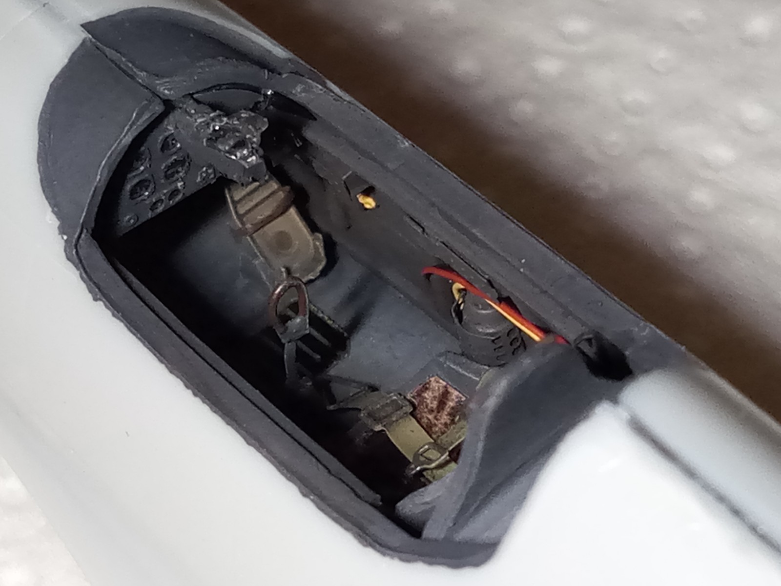

Es ging an der He 100 auch etwas weiter.

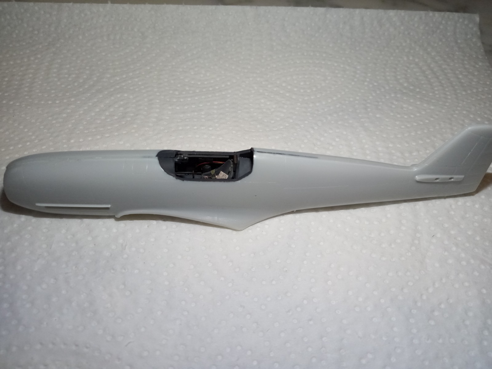

Die beiden Rumpfhälften wurden mit dem Cockpit
verheiratet.
Die Passform ist hier für einen short run Bausatz io.
Allerdings entlang der Klebenaht muss noch gespachtelt
und geschliffen werden.

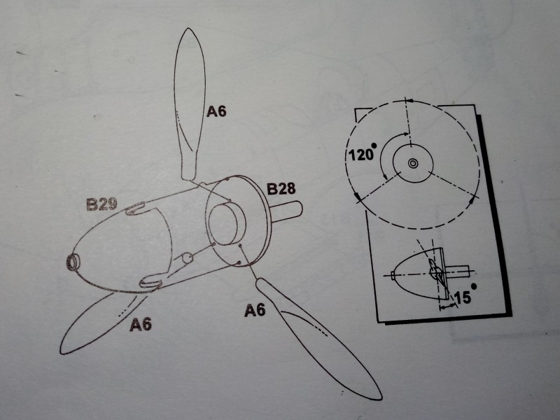

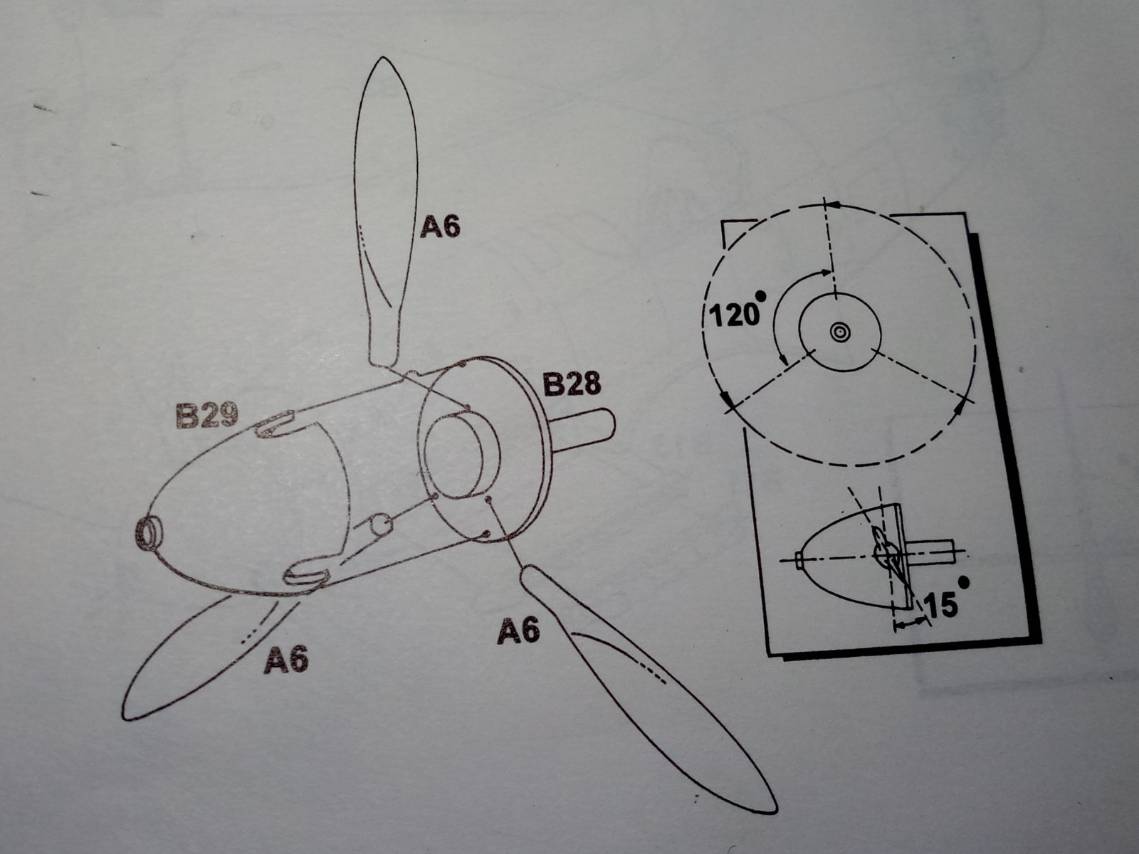

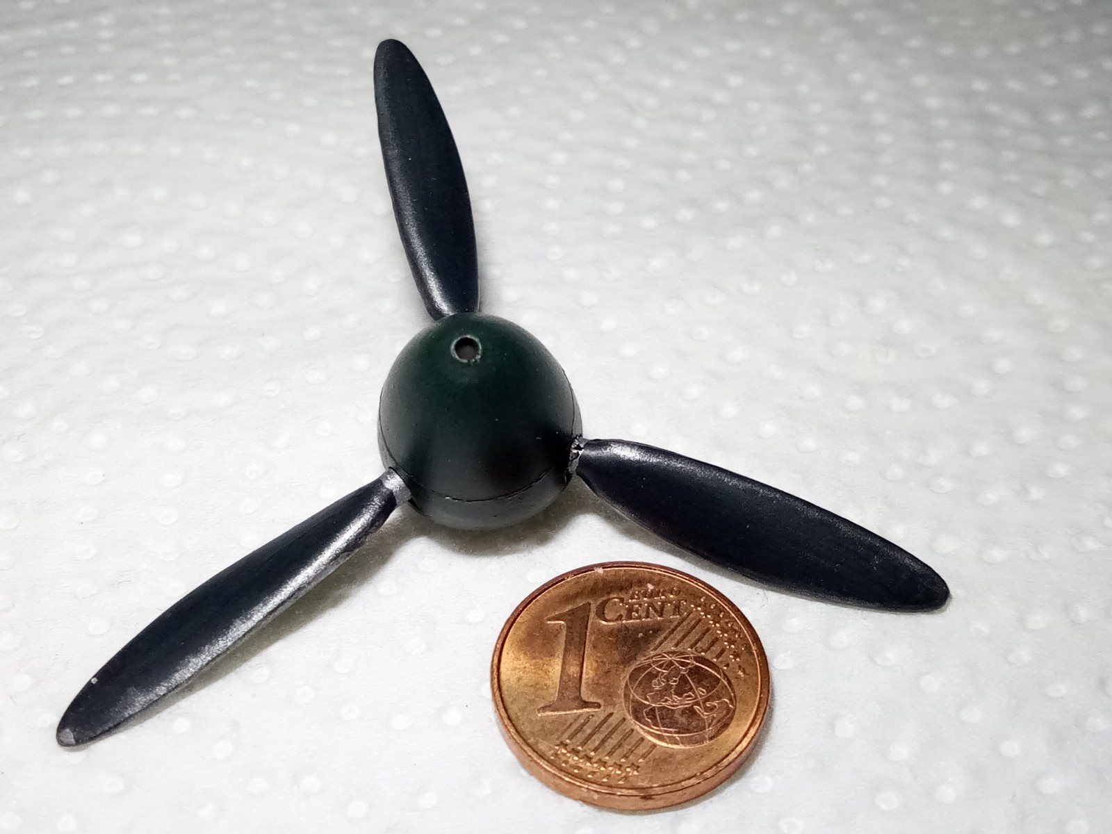

Dann wurde noch der Propeller gefertigt.
Die einzelnen Propeller muss man hier von Hand ausrichten.
Eine bausatzseitige Hilfestellung, ist hier nicht vorgesehen.
So schaut es derzeit aus:

:thumbup: Das Cockpit überzeugt 8-)

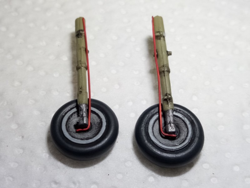

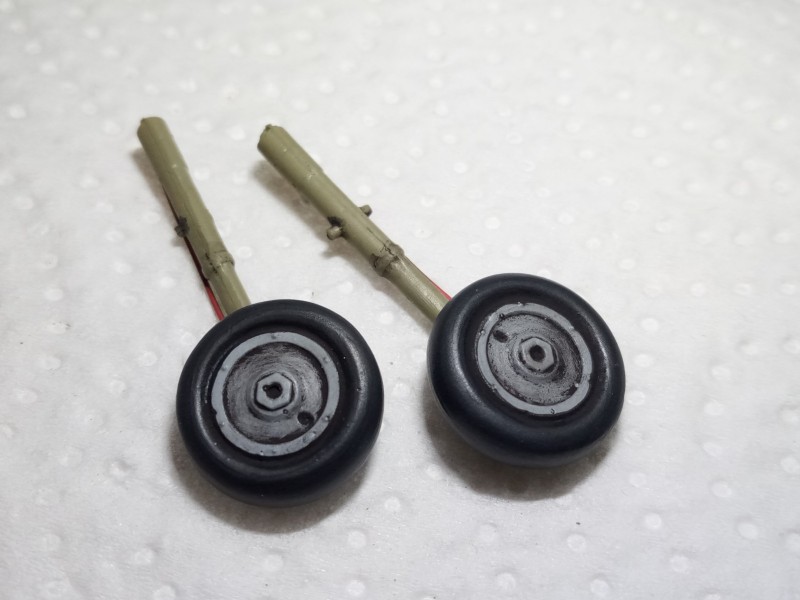

Danach ging es an das Hauptfahrwerk.
Hier wurden zusätzlich noch Bremsleitungen
aus Draht angebracht.
Die Löcher in den Felgen muss man leider
selber bohren.
Beiträge: 2507
Das Cockpit ist wirklich ein Traum. Die Räder sehen ja ( so ohne Knickgelenke ) komisch aus. :? Aber schön bemalt.

Wirklich super :respekt: Auch die Leitungen im Cockpit und die Bremsleitungen überzeugen.
Sitze, gurte....alles perfekt :thumbup: :thumbup: :thumbup:

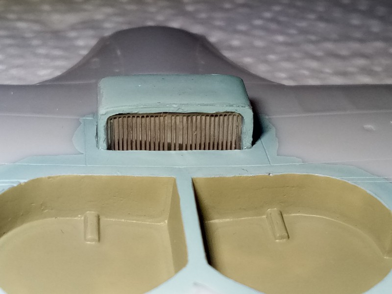

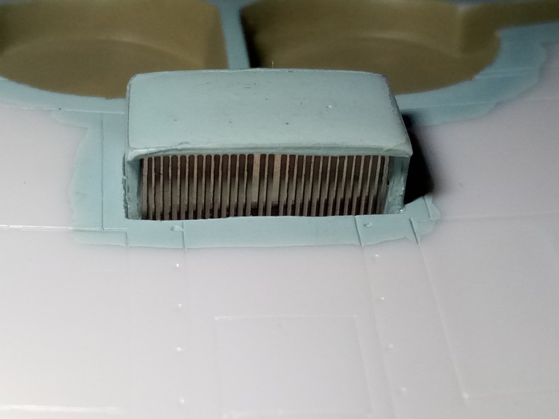

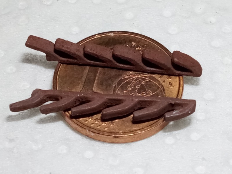

Aber hier mal ein kleiner Lichtblick, an den Kühlrippen
vom einziehbaren Kühler (diese wurde nur am Boden verwendet,
da die in den Tragflächen integrierte Verdampfungskühlung,
bei stehender Maschine mit laufendem Motor nicht funktionierte.
Im Flug wurde der Kühler eingefahren).
Hier wurden PE-Teile zum aufwerten, dem Bausatz beigelegt.
