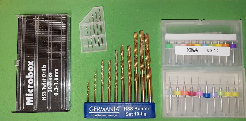

Ich habe dazu mehrere Bohrersets.
Eines, was mehr oder weniger "haushaltsüblich" ist, also von. 1 bis 10mm. Gerade die großen Größen sind mit unter nicht schlecht zum Entgraten.
Ein "Proxxon"-Set, von 0,3 bis 3mm o.ä., was bei so einem Sortiment eben immer dabei ist(kleines Klappschächtelchen)
Ein Set mit vielen kleinen Spiralbohrer, ich denke 0,1 bis 1,5
Und neuerdings ein "Präzisionsset", besser gesagt zwei, von 0,1 bis 1,3.
Die Set sind Billig-Heimer.
Jedes Set hat "Nieten" dabei, d.h. einige Bohrer der Sets taugen zu gar nichts; laufen weg, stumpf von Haus aus...
Gebohrt wird je nach Zugänglichkeit. Entweder mit dem Akkuschrauber ( :) ), dem "Dremel", einen Handstück, ähnlich einem Schneideisen oder einfach mit der Hand.
