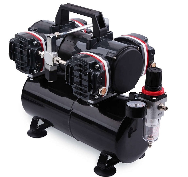

Ich habe einen Vier-Kolben Kompressor hier stehen. Ich schalte ihn an und er läuft. Der Druck baut sich auf bis der Luftbehälter gefüllt ist. Dann lässt er den Luftdruck wieder ab. Ich glaube das ich den defekt entdeckt habe.
Hier der Kompressor:
Ich denke an den Teilen liegt der Fehler. Ich kenne mich garnicht mit der Materie aus und kann nicht sagen was das überhaupt ist. Ich hoffe ihr könnt mir helfen.
Was sind das für Teile und wo bekomme ich sie her? Der Kompressor ist von Ebay. Ich kann garnicht mehr sagen von welcher Firma der ist. Es ist schon zu lange her. An dem einen Teil ist ein Kabel angeschlossen. Ich weiß natürlich auch nicht wofür das da ist.
Ich hoffe mir kann jemand helfen.......

Das wird der Druckschalter ( und wenn da auch die Luft rauskommt ) und Sicherheitsventil sein. Wenn er den Höchstdruck erreicht hat schaltet er den Motor aus damit der Tank nicht platzt. Würde ich als Laie nicht beigehen. Wenn Du kein Originalteil bekommst könnte das Probleme geben. Richtige Einstellung und so. Wenn Du Glück hast hilft leichtes klopfen, die verhaken leicht.
Re: Kompressor will nicht wie ich.
Verfasst: So 24. Apr 2022, 17:36
Dem Stecker nach würde ich es für ein Magnetventil halten
Wenn die Luft raus ist, dann öffne doch einmal die Rändelschraube. Dann kannst du den schwarzen Kopf mit den Kabel (nach unten) abziehen. Jetzt steht wahrscheinlich eine Stange mit Unterteil und das ist mit vier Schrauben an den Kompressor geschraubt. Die Schrauben einfach, überkreuzt nachziehen.
Verfasst: So 24. Apr 2022, 17:41
Was auch sein kann, ist, dass dein Kompressor durch ist und eine Ventilplatte Luft "zurück" lässt. Das siehst du von außen nicht.
Zischt irgendwas, ev sogar spürbar?
Etwas Seifen(Spülmittel-)wasser mit einer Sprühflasche kann helfen Bläschen zu finden, wo Luft an Verschraubungen etc durchkommt.

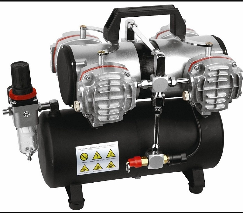

Ich habe jetzt das schwarze Teil abgeschraubt und die Schrauben an dem Stift nachgezogen. Die waren eigentlich fest genug. Ich habe das ganze wieder zusammen geschraubt und der Kessel füllt sich mit Luft. In dem Moment wo er abschlatet, lässt er durch dieses Ventlil Luft ab. Sonst nirgends. Vorher war es schlimmer. Jetzt lässt er die Luft nur noch sehr langsam ab aber dieses Zischgeräusch vom abschalten macht er auch nicht mehr.
Ich weiß, Ferndiagnose beschrieben von einem Laien ist etwas schlimmes. :oops:
Was kann ich tun????????
Verfasst: So 24. Apr 2022, 18:14
Die Stelle, wo die Luft heraus kommt, siehst du die?
Verfasst: So 24. Apr 2022, 18:19
von RIO
Die ist genau an der Verschraubung von dem Ventil.
An dieser Vershraubung. Dort kommt die Luft raus.
Verfasst: So 24. Apr 2022, 18:24
Nachdem Aufladen zieh einmal den Stecker aus der Steckdose und schraube die Spule (nur Radelschraube und schwarzes/graues Teil)nochmal ab, damit du es besser lokalisieren kannst
Verfasst: So 24. Apr 2022, 18:34
Sicherheitsventil und Druckschalter
Anlauferleichterung, druckloser Anlauf
