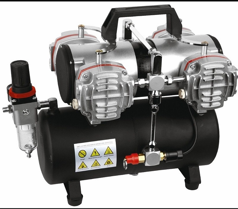

Ich habe einen Vier-Kolben Kompressor hier stehen. Ich schalte ihn an und er läuft. Der Druck baut sich auf bis der Luftbehälter gefüllt ist. Dann lässt er den Luftdruck wieder ab. Ich glaube das ich den defekt entdeckt habe.
Hier der Kompressor:
Ich denke an den Teilen liegt der Fehler. Ich kenne mich garnicht mit der Materie aus und kann nicht sagen was das überhaupt ist. Ich hoffe ihr könnt mir helfen.
Was sind das für Teile und wo bekomme ich sie her? Der Kompressor ist von Ebay. Ich kann garnicht mehr sagen von welcher Firma der ist. Es ist schon zu lange her. An dem einen Teil ist ein Kabel angeschlossen. Ich weiß natürlich auch nicht wofür das da ist.
Ich hoffe mir kann jemand helfen.......

Das wird der Druckschalter ( und wenn da auch die Luft rauskommt ) und Sicherheitsventil sein. Wenn er den Höchstdruck erreicht hat schaltet er den Motor aus damit der Tank nicht platzt. Würde ich als Laie nicht beigehen. Wenn Du kein Originalteil bekommst könnte das Probleme geben. Richtige Einstellung und so. Wenn Du Glück hast hilft leichtes klopfen, die verhaken leicht.
Beiträge: 4645
Has thanked: 131 times
Been thanked: 154 times
Dem Stecker nach würde ich es für ein Magnetventil halten
Wenn die Luft raus ist, dann öffne doch einmal die Rändelschraube. Dann kannst du den schwarzen Kopf mit den Kabel (nach unten) abziehen. Jetzt steht wahrscheinlich eine Stange mit Unterteil und das ist mit vier Schrauben an den Kompressor geschraubt. Die Schrauben einfach, überkreuzt nachziehen.
