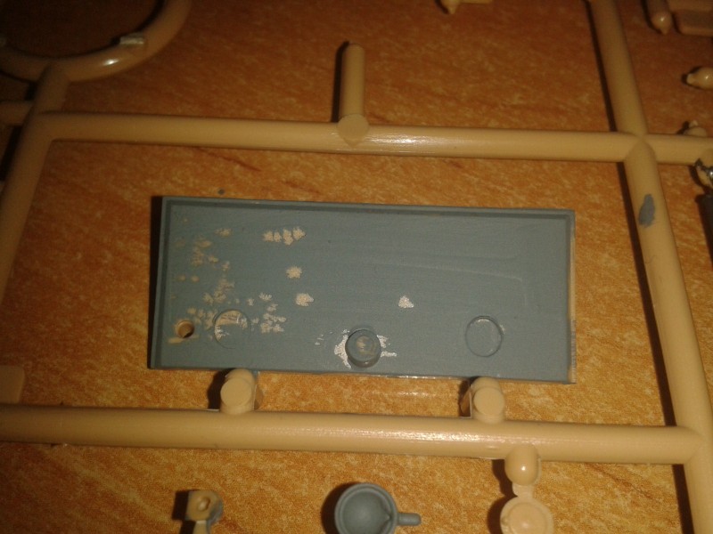

Meinst du mit Bergen und Pfützenbildung so etwas :?

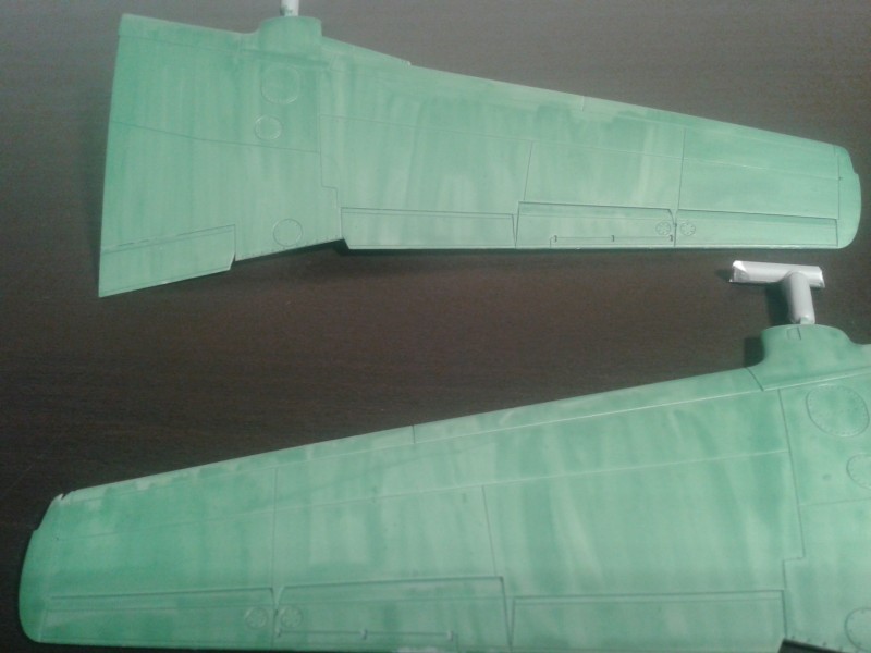

Oder so ein Erscheinungsbild:

Danke, Jan. Die Farbe, die ich momentan versuche zu verwenden ist Revell Aqua-Color 36374 matt grau.
Das Fehlerbild sieht schon so ähnlich wie das grün von dem Flugzeug aus, aber krasser. Nach dem Auftragen ist alles gleichmäßig dick und völlig deckend verteilt und nach zwei Stunden haben sich diese Berge und Täler gebildet, die man nur entfernen muss und dann neu lackieren. Bin jetzt schon beim dritten Durchgang...und fast am verzweifeln.
