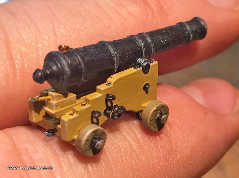

Seit längerem liegt der Rumpf der USS Constitution bei mir im Gestrüpp.
Doch wer jetzt FITZCARALDOOOOO einen Abgang nach unten erwartet ist erst mal falsch, es geht tatsächlich gesittet weiter ;-)
Der Bausatz lag bisher herum, da er in vielen Teilen wie zum Beispiel dem Rumpf echt toll ist, aber in anderen auch seinen eigenen Ansprüchen nicht voll gerecht wird, ganz besonders im Hinblick der Geschütze.
Was lag näher, als nach Anschaffung eines neuen Druckers diese Geschütze zu wählen und einmal zeitgenösssich stimmig zu programmieren. Quelle war der AOTS von Marquardt und die Resultate wurden vielversprechend ...
... und mit etwas Farbe durchaus überzeugend ...
... vor allem im Vergleich zu den Originalen aus dem Baukasten :-)
Großvater, was hast du für große Finger ;-)

Beiträge: 1239
Modell im Modell :o
Chappeau 8-) Wer könnte da nicht begeistert sein :D

Beim ersten Bild dachte ich es handelt sich um einen Aprilscherz...Aber spätestens bei dem Geschütz sieht man, dass es ein hochqualitatives Modell wird :thumbup:
Beiträge: 1397
Has thanked: 32 times
Been thanked: 117 times
Oh man , was für ein Glück .
Ich hab die ja auch hier noch rumstehen und hatte gedacht das ich da einfach mal mit anfange . Zum Glück hab ich aber meine Hubschrauber bekommen und die Con erst mal wieder zur seite geschoben . Meine wäre eher Out of the Box. Somit könnte ich bei Deinem nur katastrophal abschneiden.
Die Kanonen sehen fantastisch aus ... äusserst realistisch . könntest mir dann ja auch n Satz drucken ( kosten ?? )
Beiträge: 2823
Has thanked: 109 times
Das Kanonenmodell ist der Wahnsinn und der Rest wird es auch .

Darf ich fragen, mit welchen Farben du die Kanonen bemalt hast? Bei dem Massstab nichts von Pinselspuren oder Pigmentkörnern zu sehen, ist ja nicht selbstverständlich... Drum: Grosses Kompliment für die saubere Arbeit! Ich bekomme es mit meinen Revell Aquas jedenfalls regelmässig nicht so schön hin... Danke für allfällige Tipps!

Danke die Herren,
zu den Farben schreib ich dann was, wenn es so weit ist und die Teile angepinselt werden :-)
Bei den Geschützen werd ich bestimmt noch einige Runden drehen für die verschiedenen Varianten.
Mittlerweile kam die hoffentlich finale Version der langen Geschütze aus dem Drucker. Alle wichtigen Detauils sind dran, inklusive Flappensicherung und des Halteseils des Keils :-)
Auch die Supports liegen nun alle so, dass das Teil nach dem Druck fast von alleine rausfällt und kaum Nacharbeit nötig ist.
Wenn man den Keil und das Stuhlbett rausschneidet lässt sich das Geschütz auch gut über der Pforte sichern.
