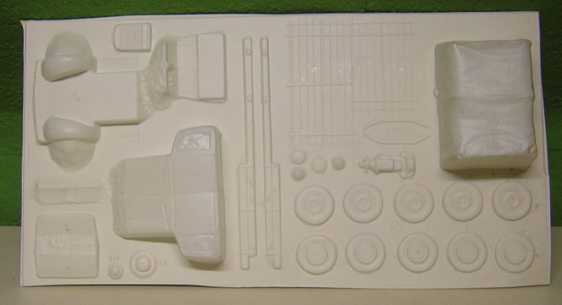

Ja Rainer Du hast mich verführt :D Der Laster geht mir nicht aus dem Kopf. Ich wähle Zivilmodelle meist nach Form oder Farbzusammensetzung aus. In diesem Fall war es eher die Farbzusammensetzung. :D Als Betreff habe ich " Wein-Laster gewählt, weil es A) nicht der LKW von MiniArt wird und B) weil der Wein mein Laster ist. 8-) Da ich ja im Augenblick eigentlich mit meinem Dio Werkstattszene beschäftigt bin, wird es nur ein kleiner Baubericht, mal so zwischendurch. Bei meinem Bus gab es noch eine Beilage.
Ein Opel-Blitz 1to von Air Press. Es sind ja nur etwas über ein dutzend Teile, als keine große Sache. Und Wein gibt es auch nicht viel :(

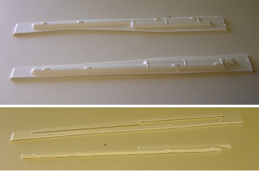

Rahmen ausschneiden.

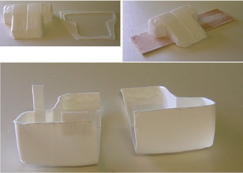

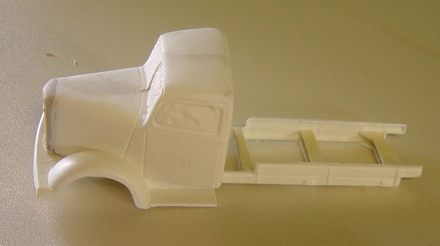

Führerhaus ausschneiden, planschleifen, an die Scheibe ( kommt hinterher wieder weg) und hinter der Sitzbank Klebehilfen ankleben.

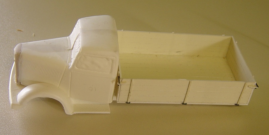

Und zusammen kleben.

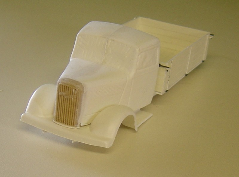

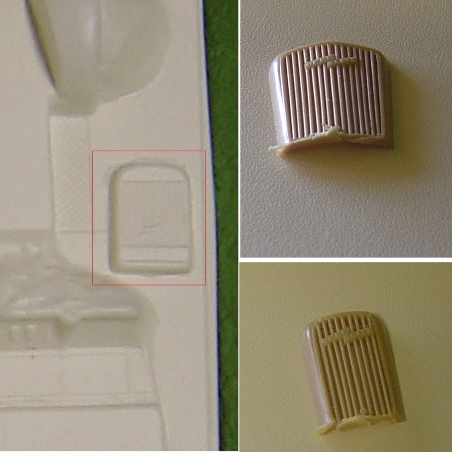

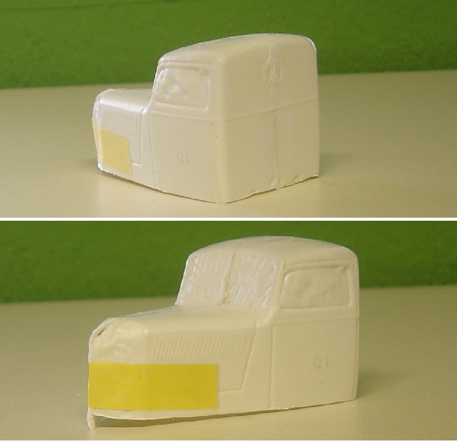

Erst ab Modellreihe 1938 bekam der 1 to sein "Blitzgesicht". Ich habe daher ( Hans du wolltest nur aus dem "Karton" bauen :o ) aus einem 3 to Kühlergrill einen 1 to Grill gebaut.

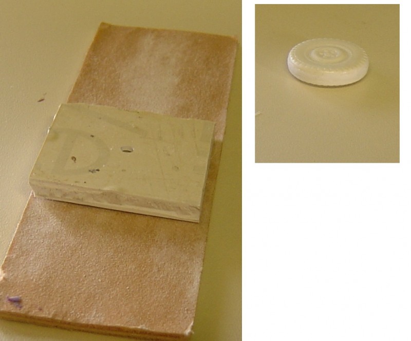

Für die Räder habe ich einen Schleifbock gebohrt.

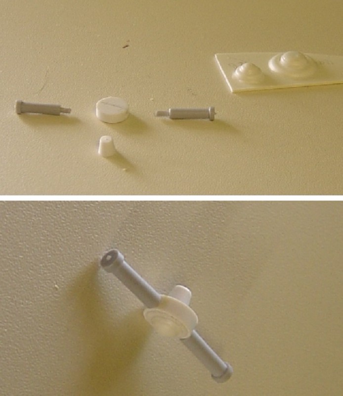

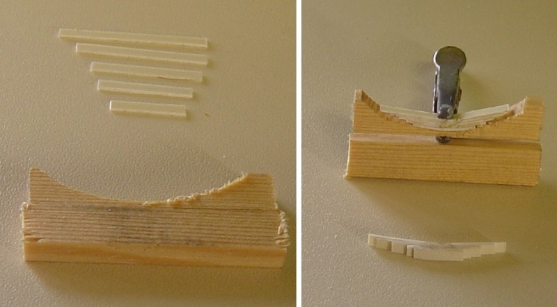

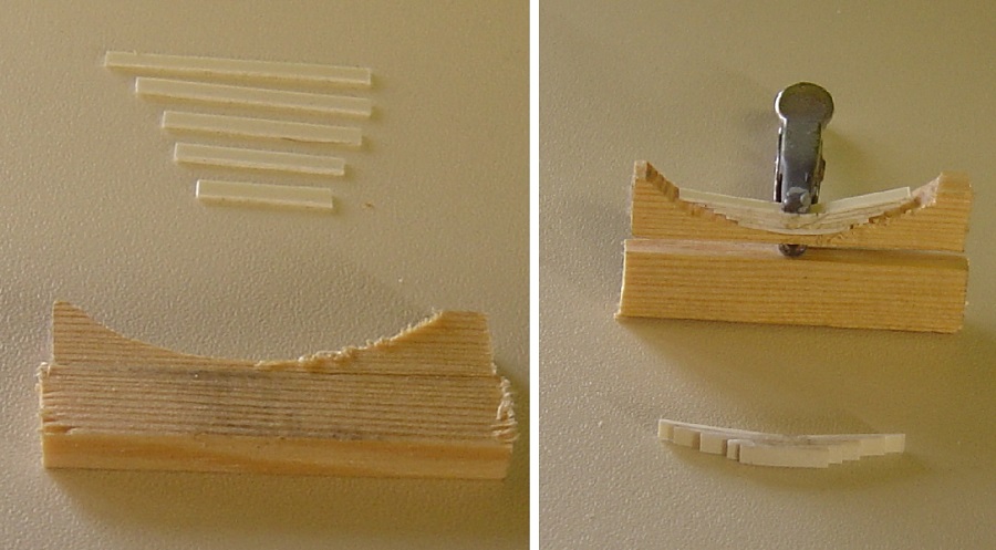

Die Federpakete
Die Hinterachse.

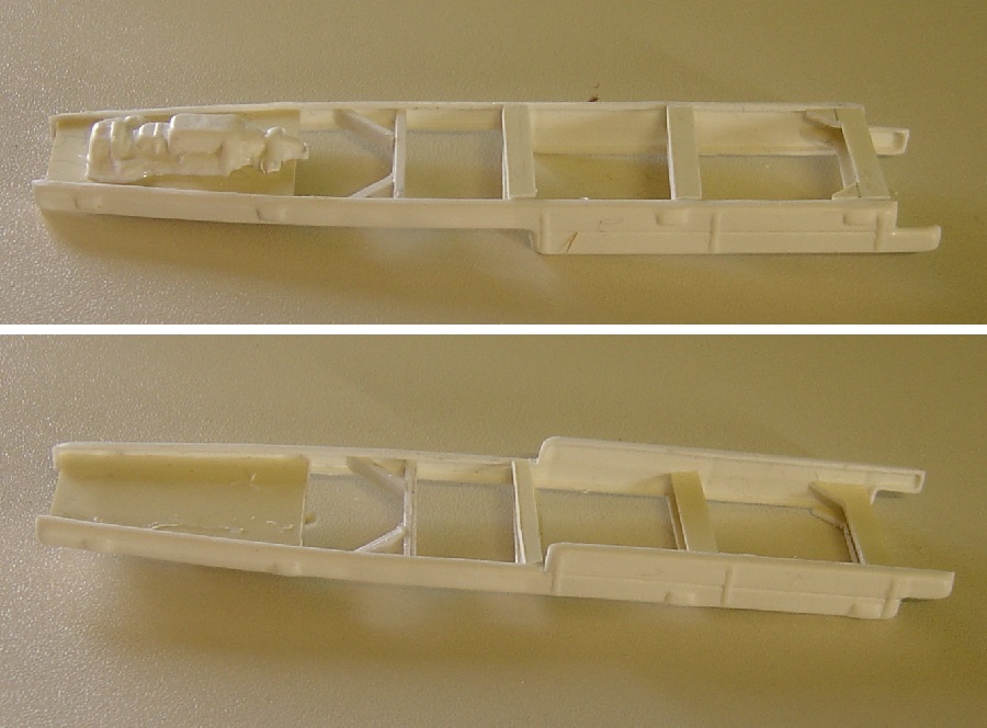

Für dieses Modell habe ich keinen " Bauplan " daher muß improvisiert werden.

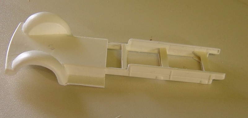

Der Rahmen

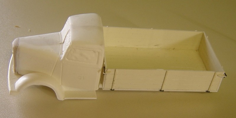

Kotflügel, Fahrerhaus und Pritsche.
