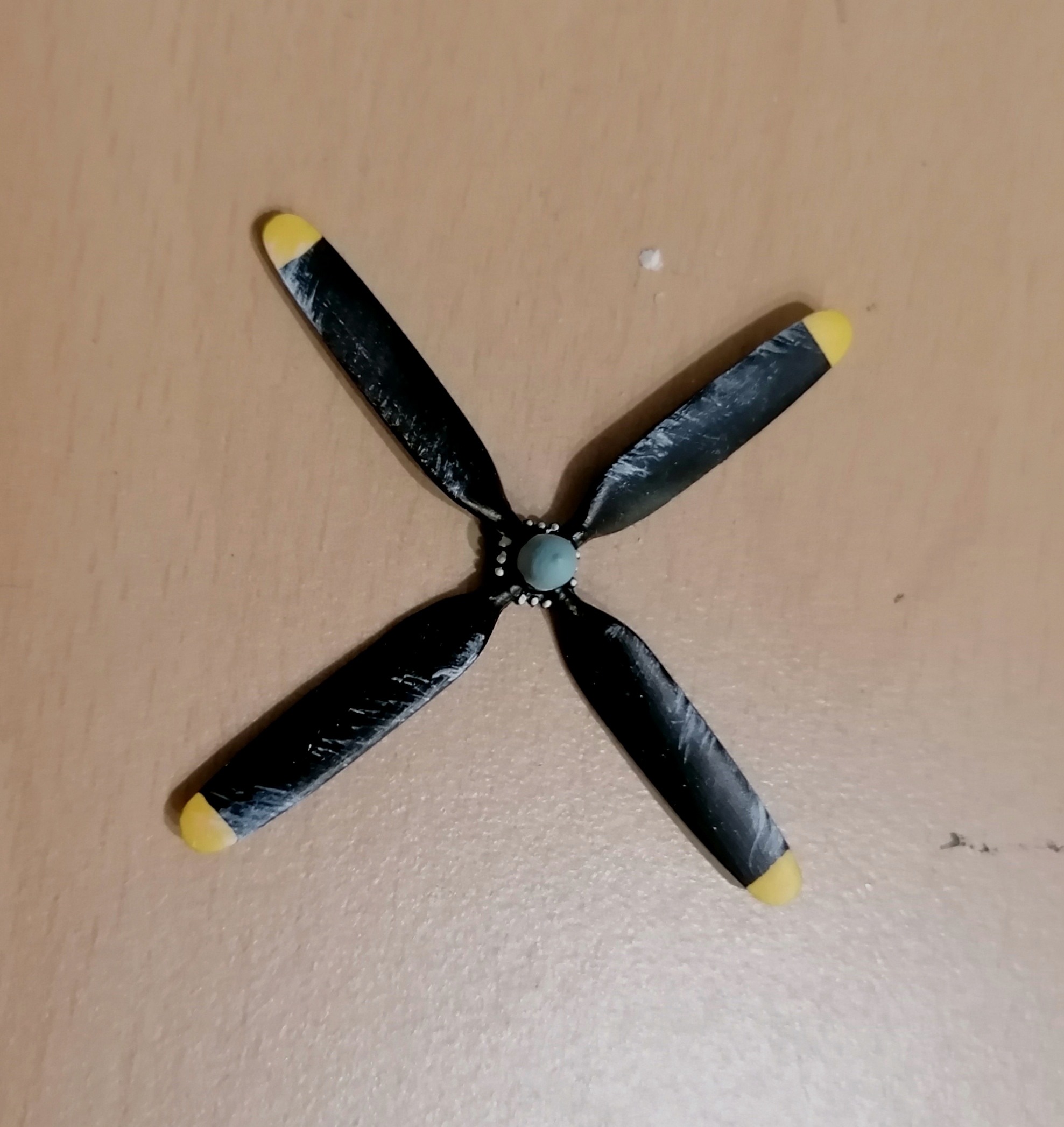

Der Propeller der Maschine ist Grundsätzlich schwarz mit ein paar Farbakzenten. Ich würde gerne eine gewisse Abnutzung einarbeiten. Auf anderen Bildern sehe ich oft silbrige Kanten und kratzspuren. Wie lassen sich solche Spuren gut umsetzten? Mit welchen Pinseln, Farben, wird das Teil vorgrundiert mit der silbrigen Farbe oder anschließen auf das Schwarz gemalt... ?

Hi Anton,
zu Frage 1.
erst den Propeller anmalen zb. in schwarz.
Danach würde ich hier ein ´´Trockenmalen`` empfehlen zb. in Eisenfarbe.
D.h. etwas Farbe mit dem Pinsel aufnehmen (ich selber nehme dazu immer Q-Tips).
Und die Farbe an zb. Küchenkreppapier soweit abtupfen bis fast nix mehr dran ist und damit dann den Propeller
quasi trocken bemalen
Beispiel:

Nochmal danke an Jan und Rainer für die Tipps, ich hab schonmal rum probiert.
Der Propella gefällt mir noch nicht ganz an manchen Seiten, aber Prinzipiell komm ich mit der Technik super klar.

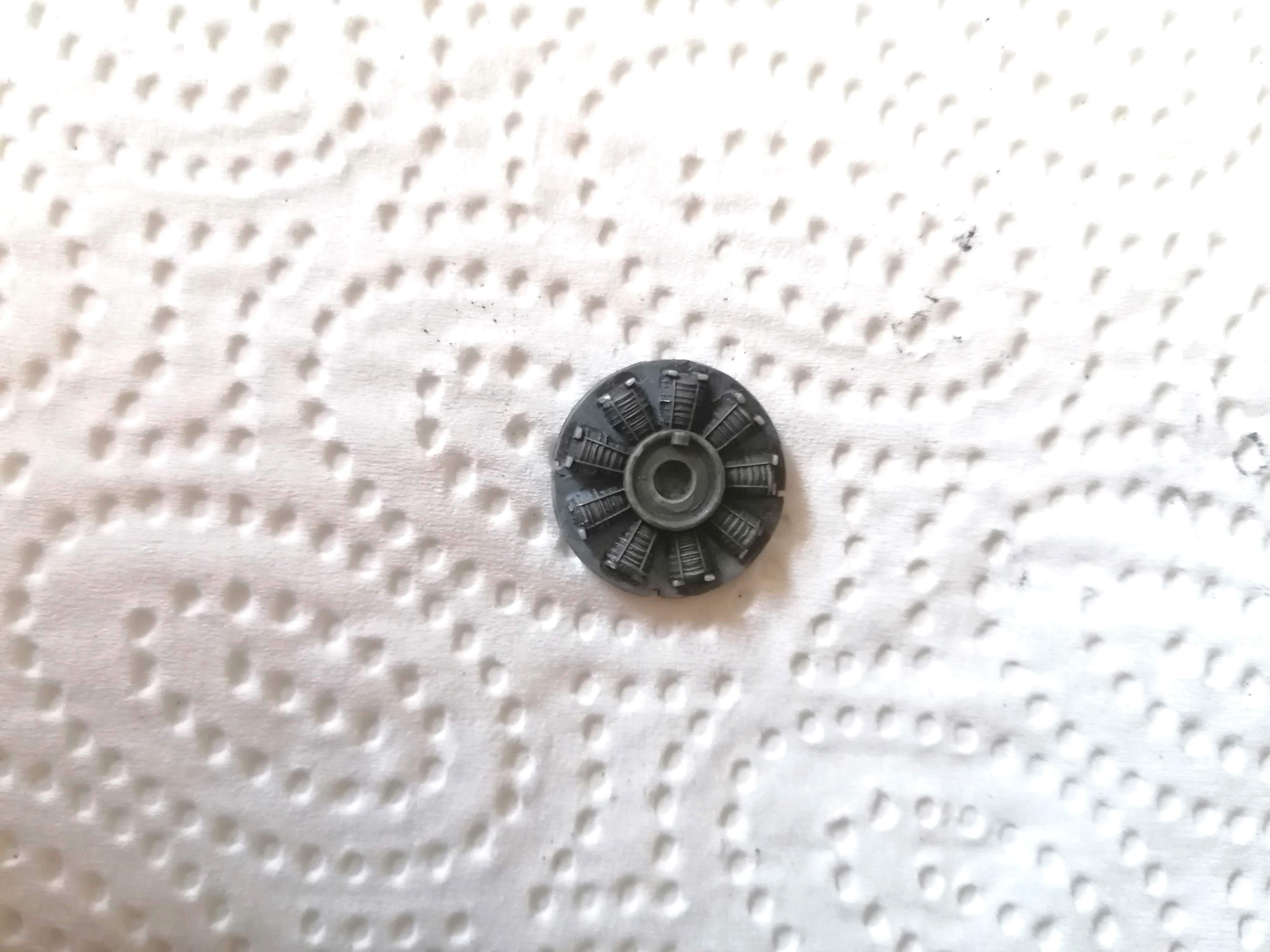

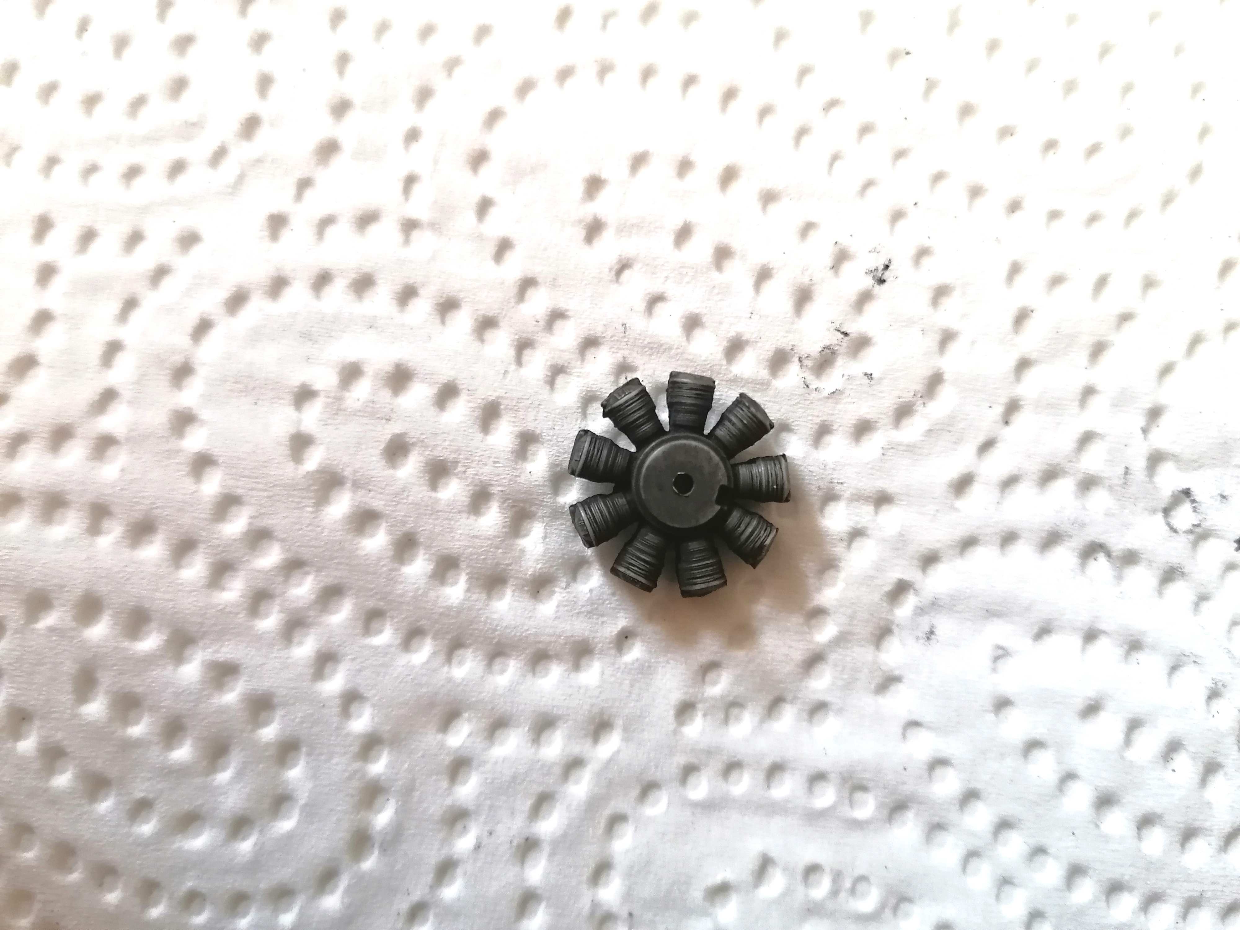

Hier habe ich mir das Weathering Set besorgt und bin begeistert von der Hand habe. Es verlangt noch viel Übung, aber eine Aufwertung der Bauteile finde ich jetzt schon sehbar
