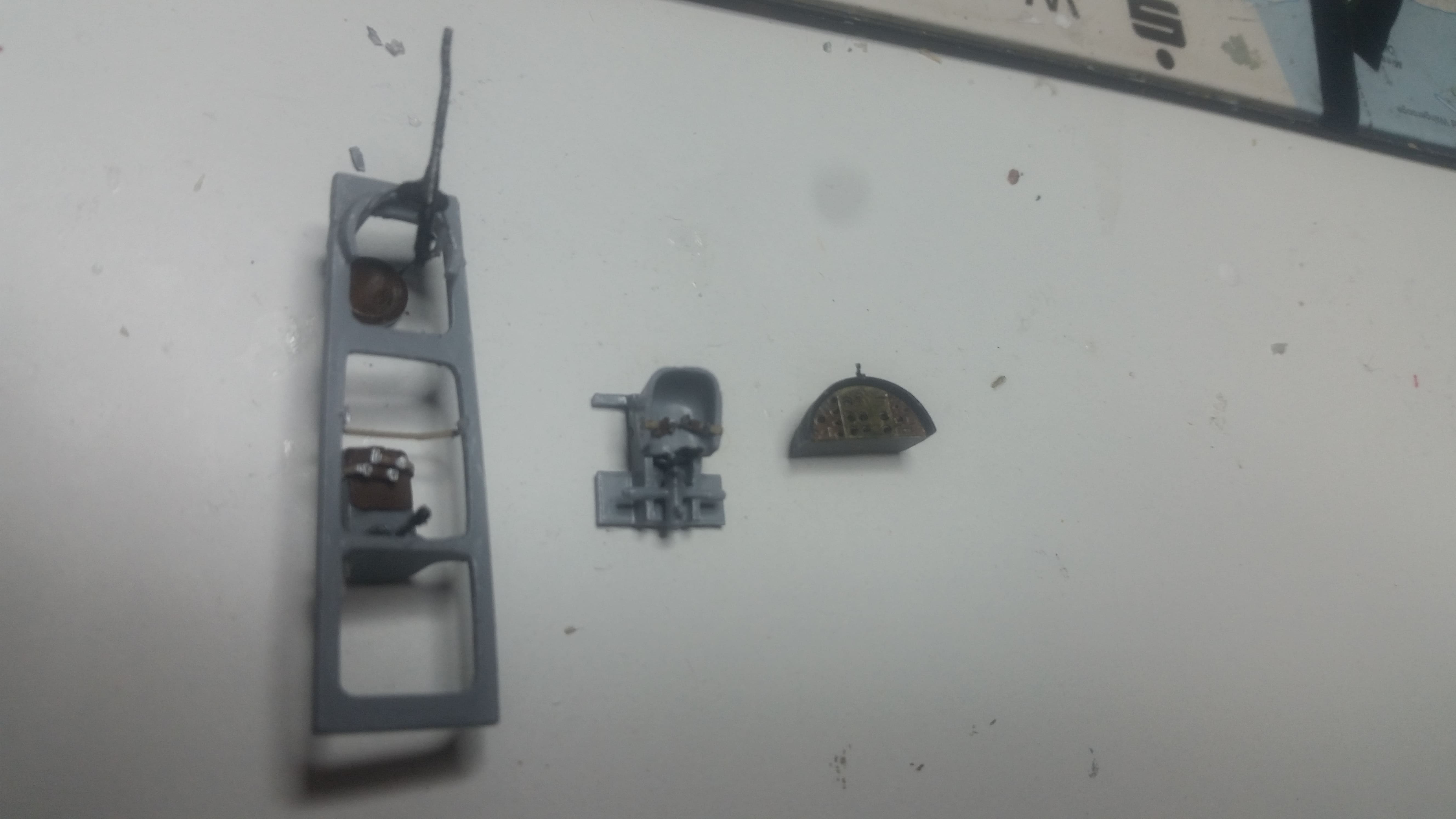

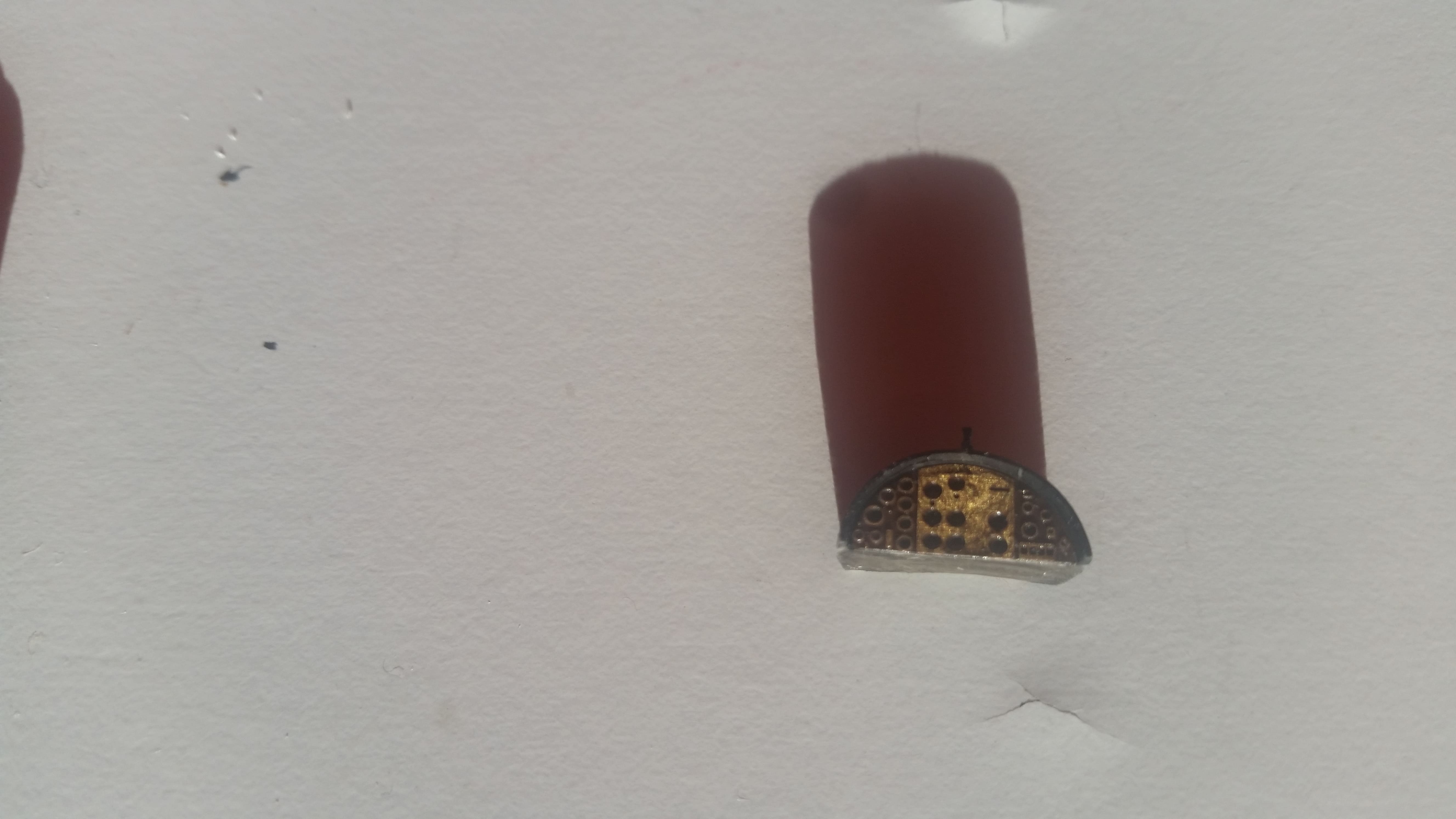

Jetzt habe ich mit dem Bau begonnen. Wie fast immer, zuerst das Cockpit.

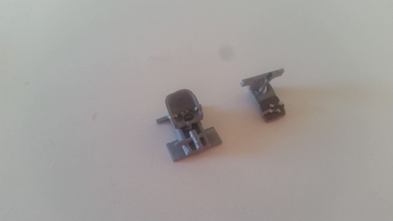

Sitze der zwei vorderen Piloten mit Sicherheitsgurten.Linker Sitz 11 Teile, rechter 8 Teile.

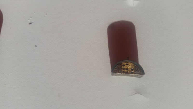

Das Armaturenbrett aus Resin. Sollte laut Plan in schwarz gestrichen werden, bloß.....die Armaturen dahinter auf Folie sind auch in schwarz!!???.
Schwarzes Cockpit auf schwarzem Grund :roll: Das wars erstmal der Anfang. Viele Teit, wenig zu sehen. Gruß Ingo

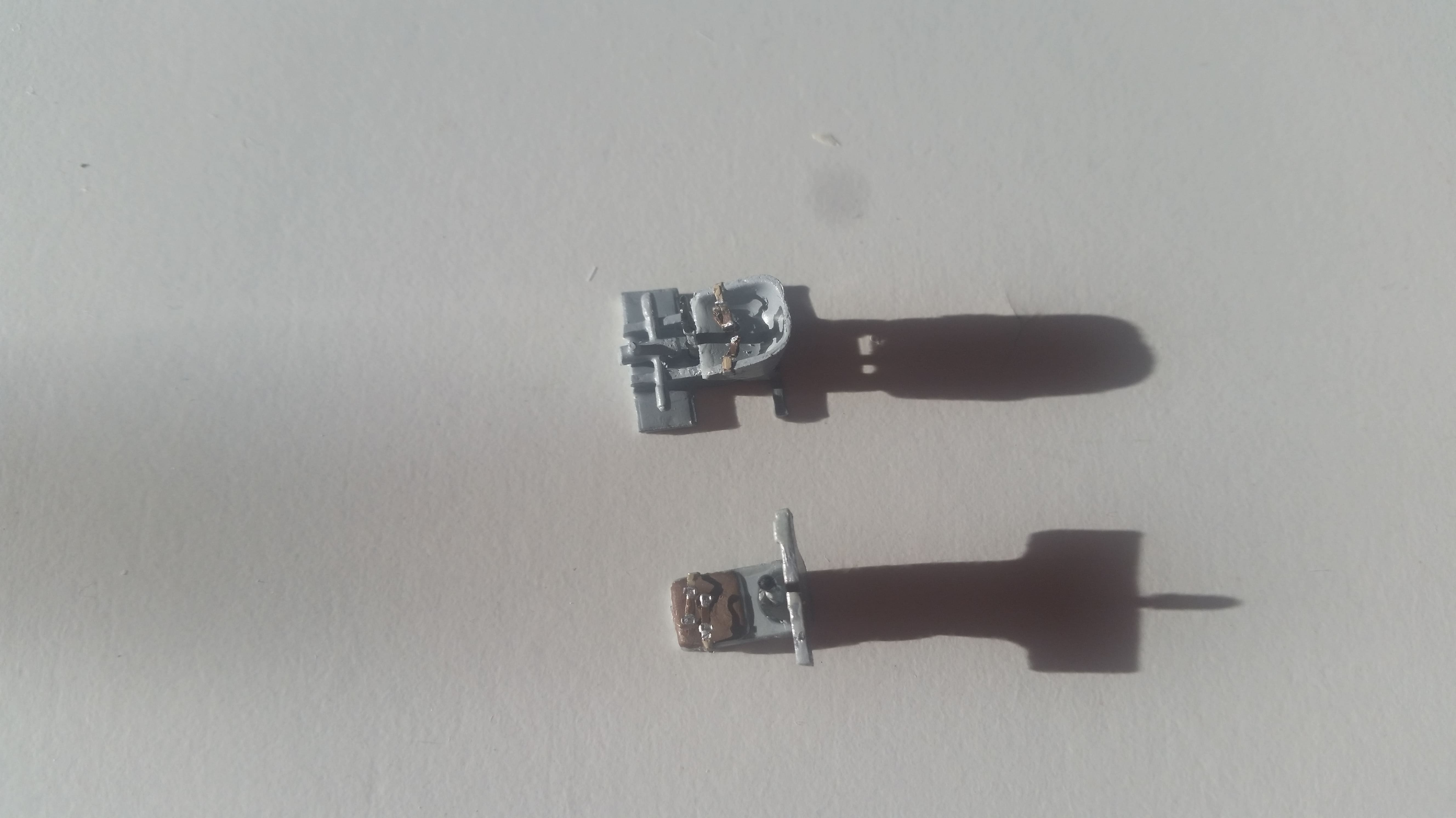

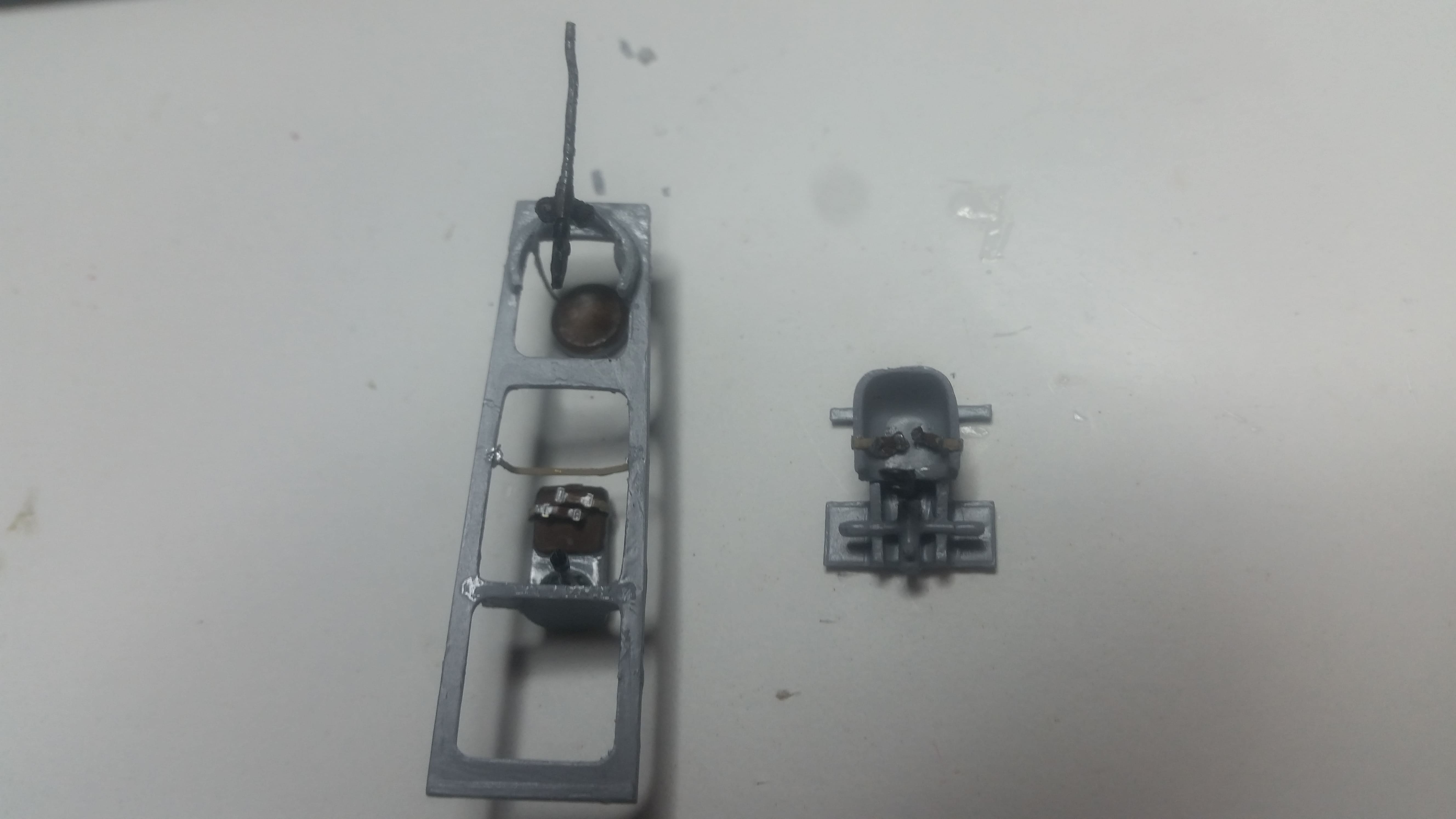

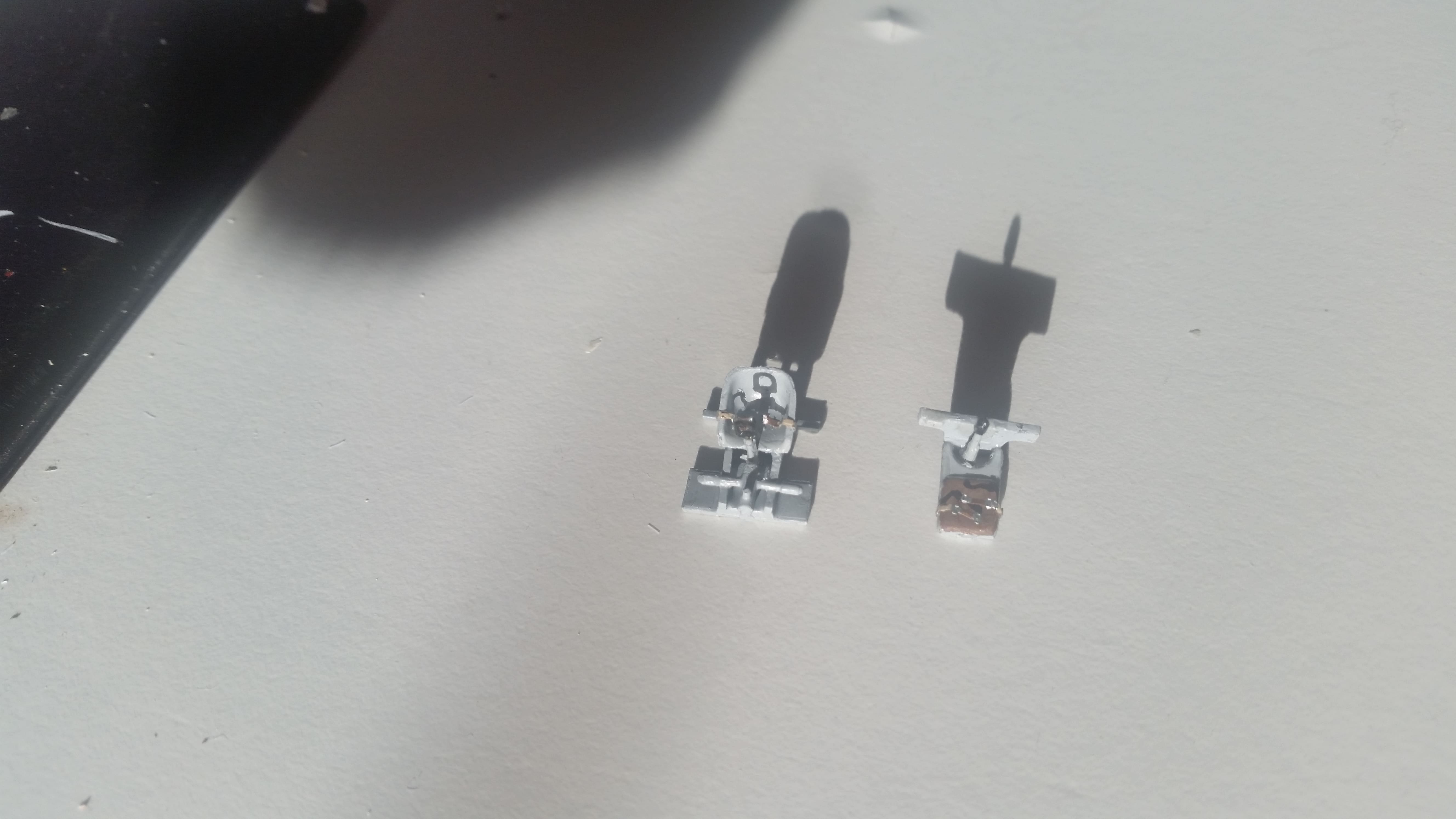

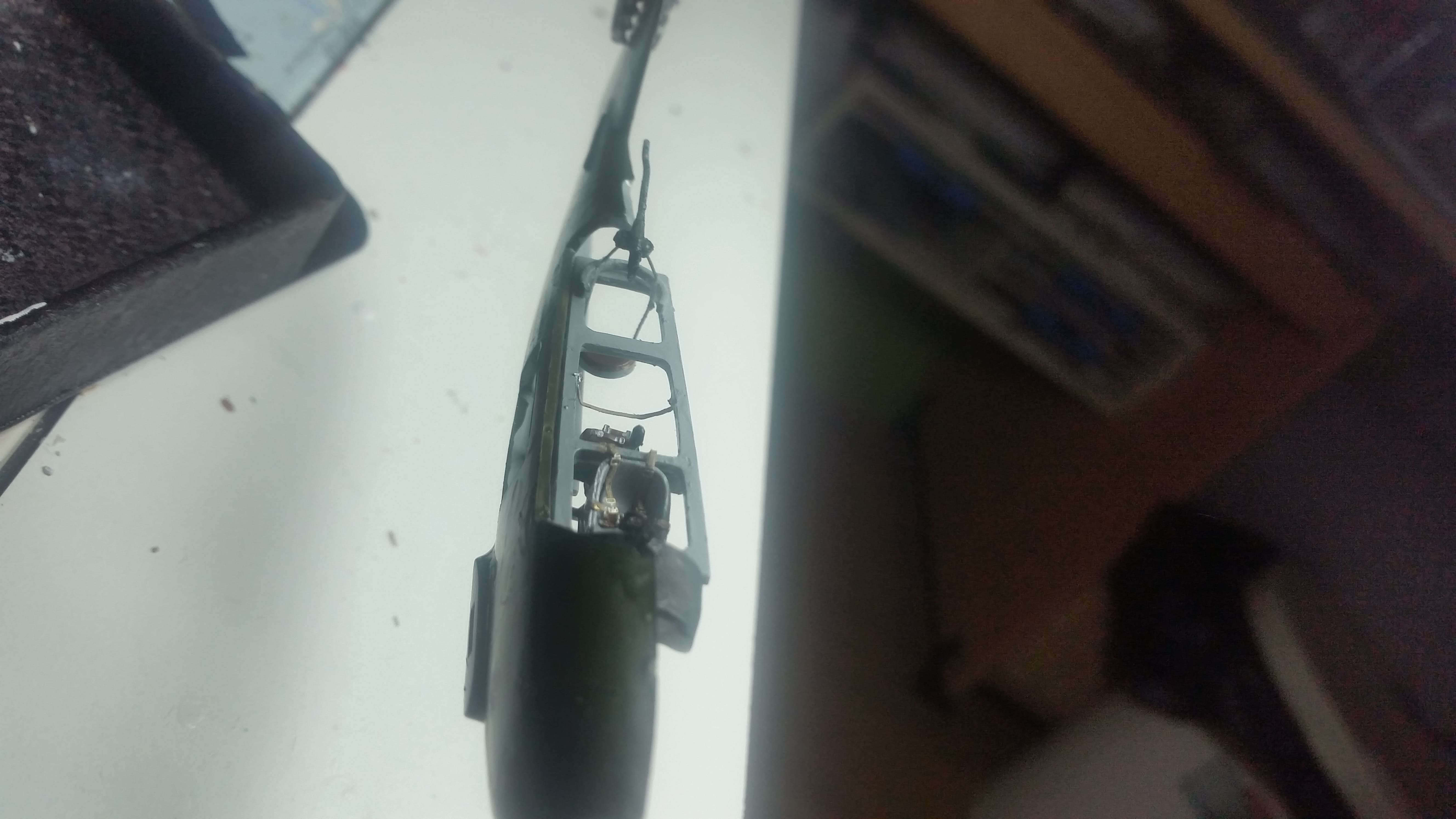

Jetzt ist auch der dritte, hintere Sitz des MG-Schützen fertig. Leider ist das Geschütz ein wenig verzogen was aber am Ende kaum sichtbar sein wird. Auch hier wieder so einige Ätzteile. Die Anordnung der Sitze ist schon sehr interessant. Die Aufhängung hängt jeweils am oberen Rahmen und ist weder an der Seite des Rumpfes noch am Boden befestigt. Auch der Sitz des MG-Schützen ist schon besonders. Er sitzt auf einer runden Scheibe (drehbar???) die mit zwei dünnen Streben (ebenfalls Ätzteile) am oberen Rahmen angebracht ist.Auf der Verlängerung dieser Streben ist die MG angebracht.

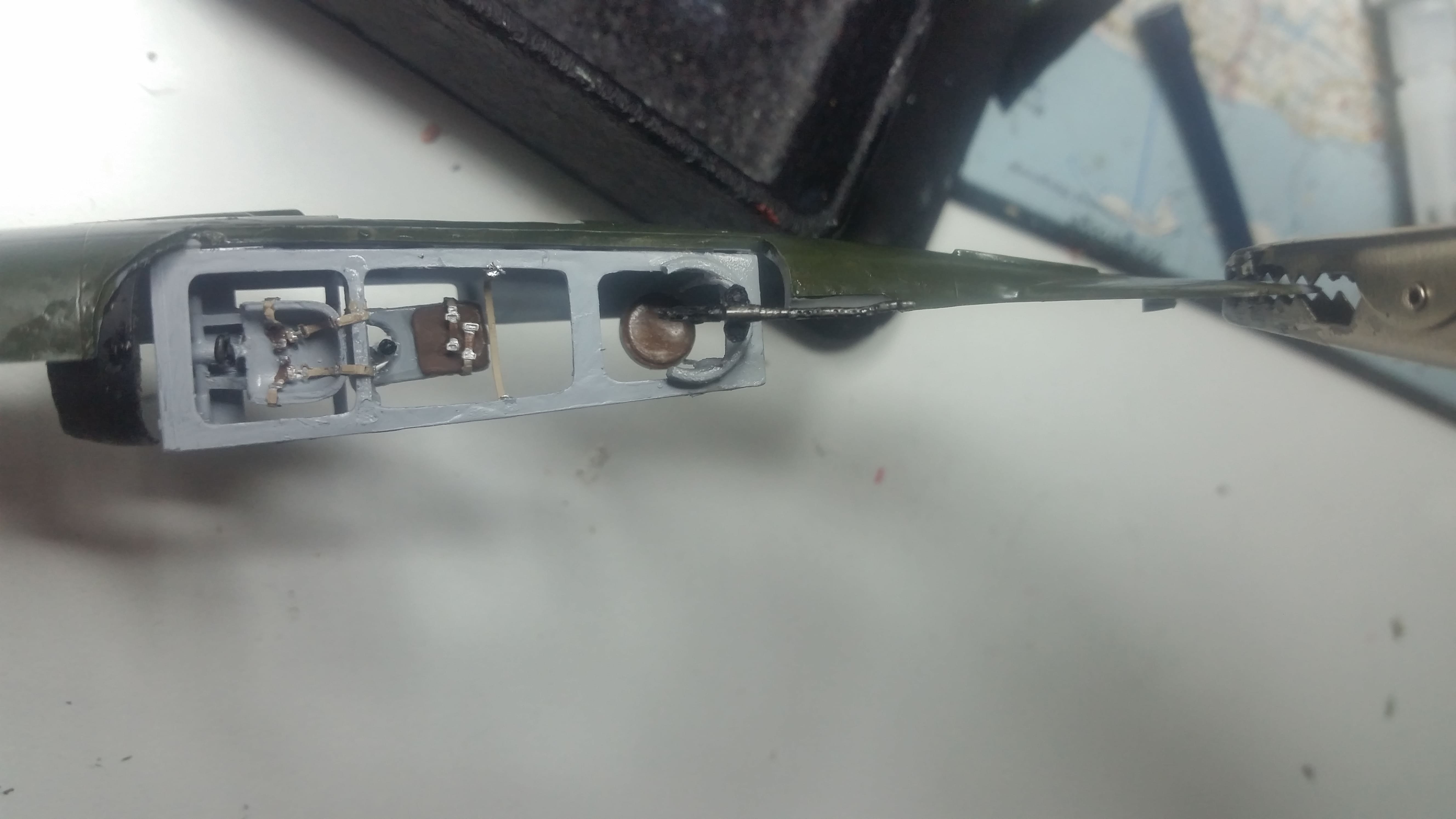

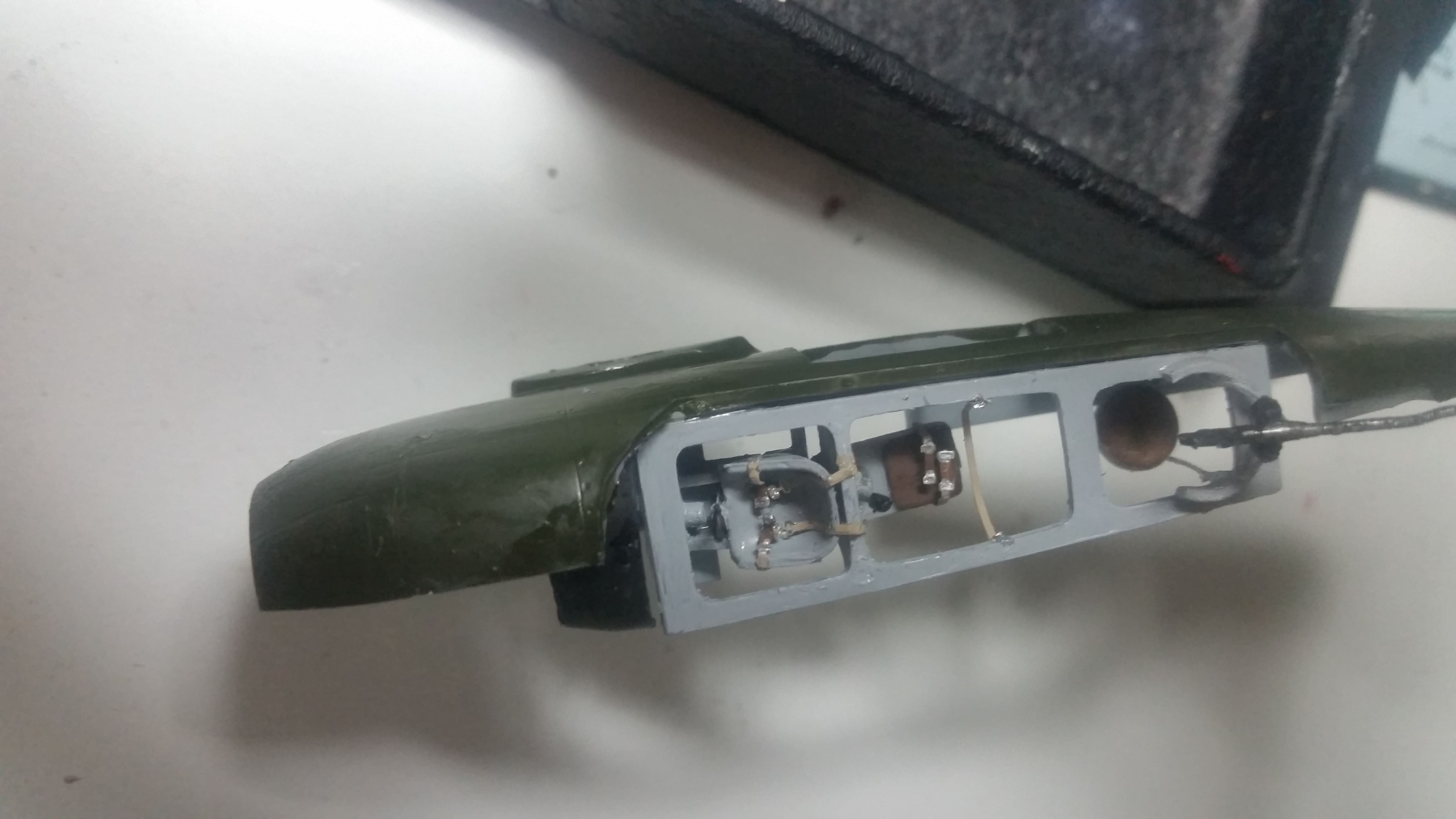

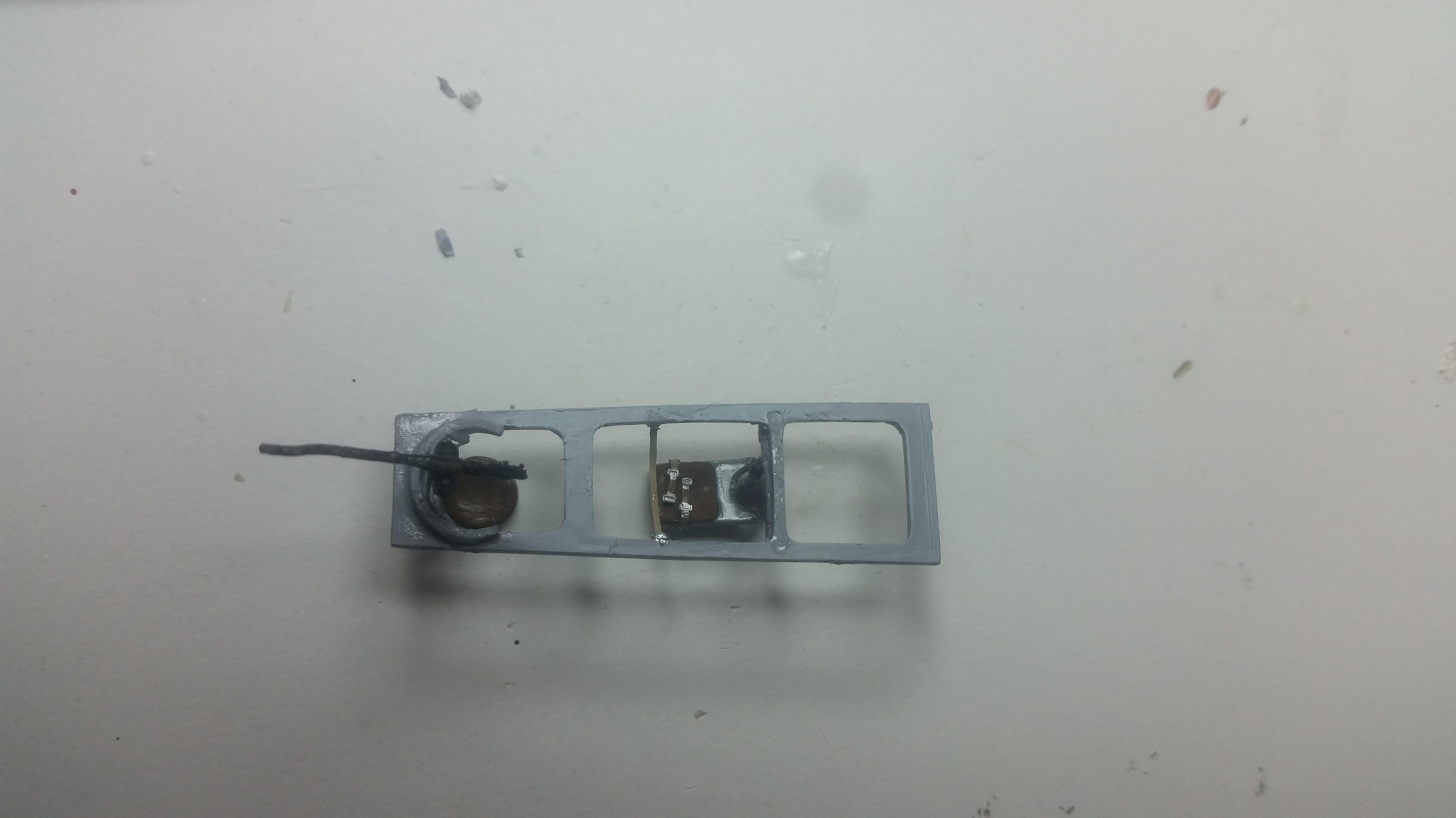

Der Rahmen ist in die rechte Rumpfhälfte eingesetzt worden.
Man kann die Sicherheitsgurte und den Tellersitz des MG-Schützen gut erkennen. Dieser scheint aber keinen Sicherheitsgurt zu haben.

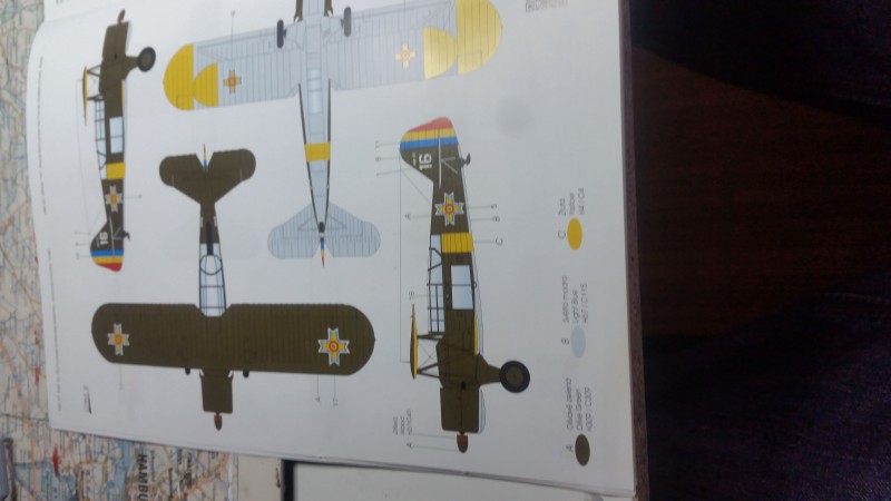

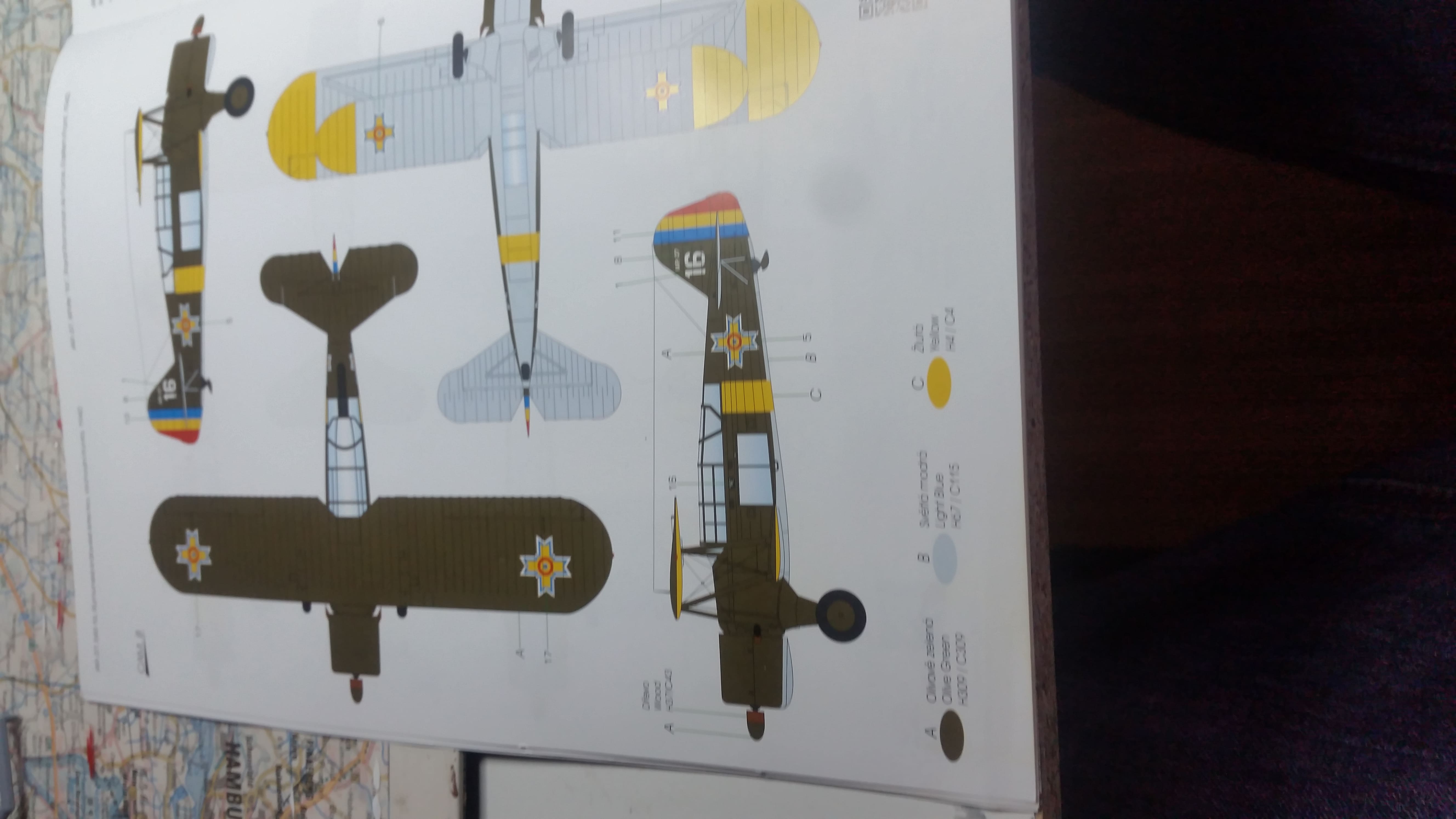

Diese Version der Maschine, die an der Ostfront eingesetzt wurde, möchte ich bauen.

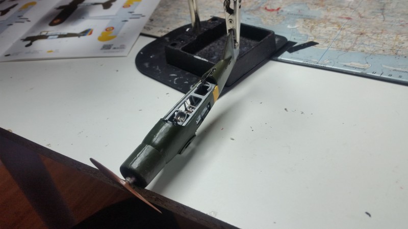

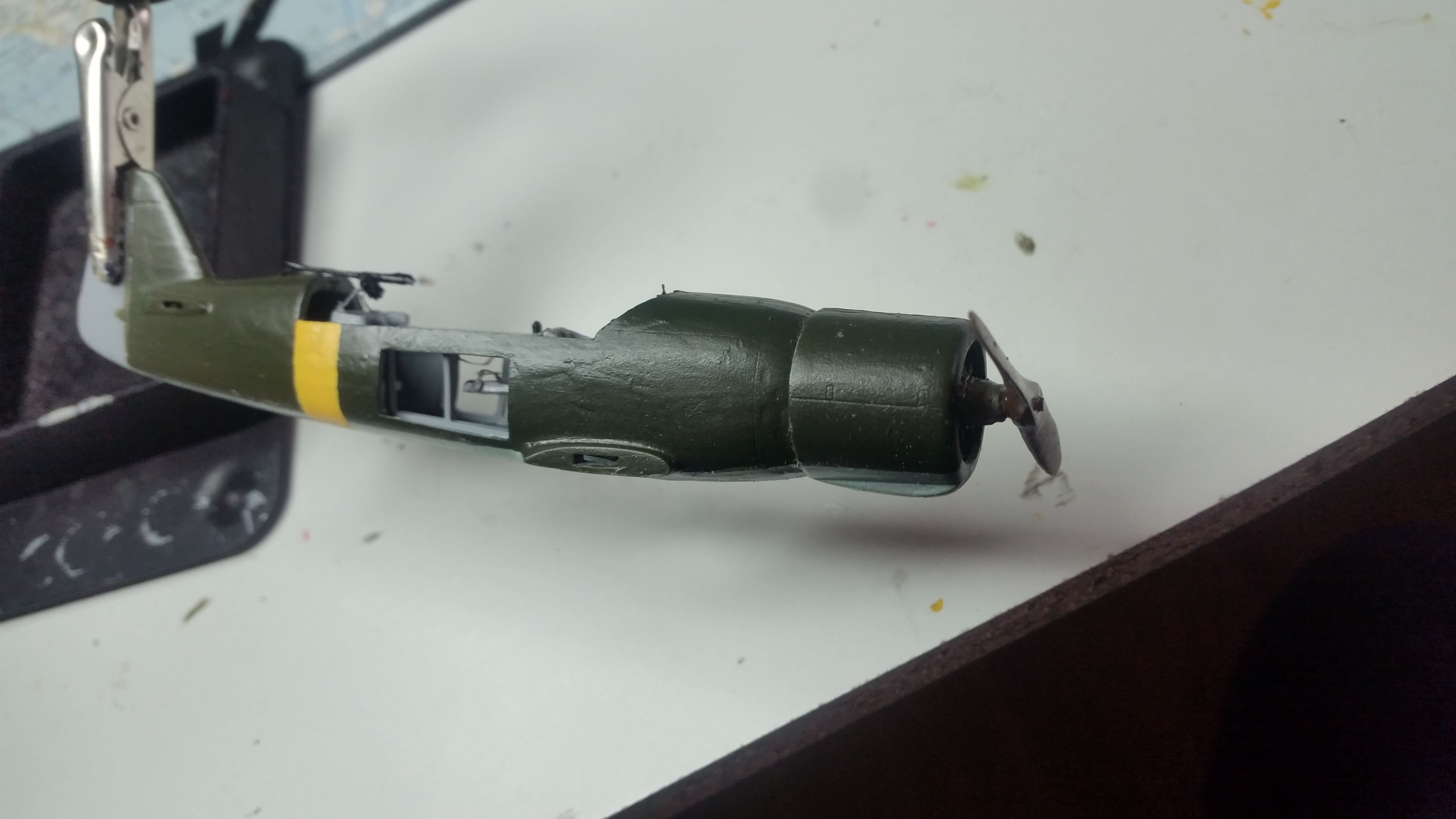

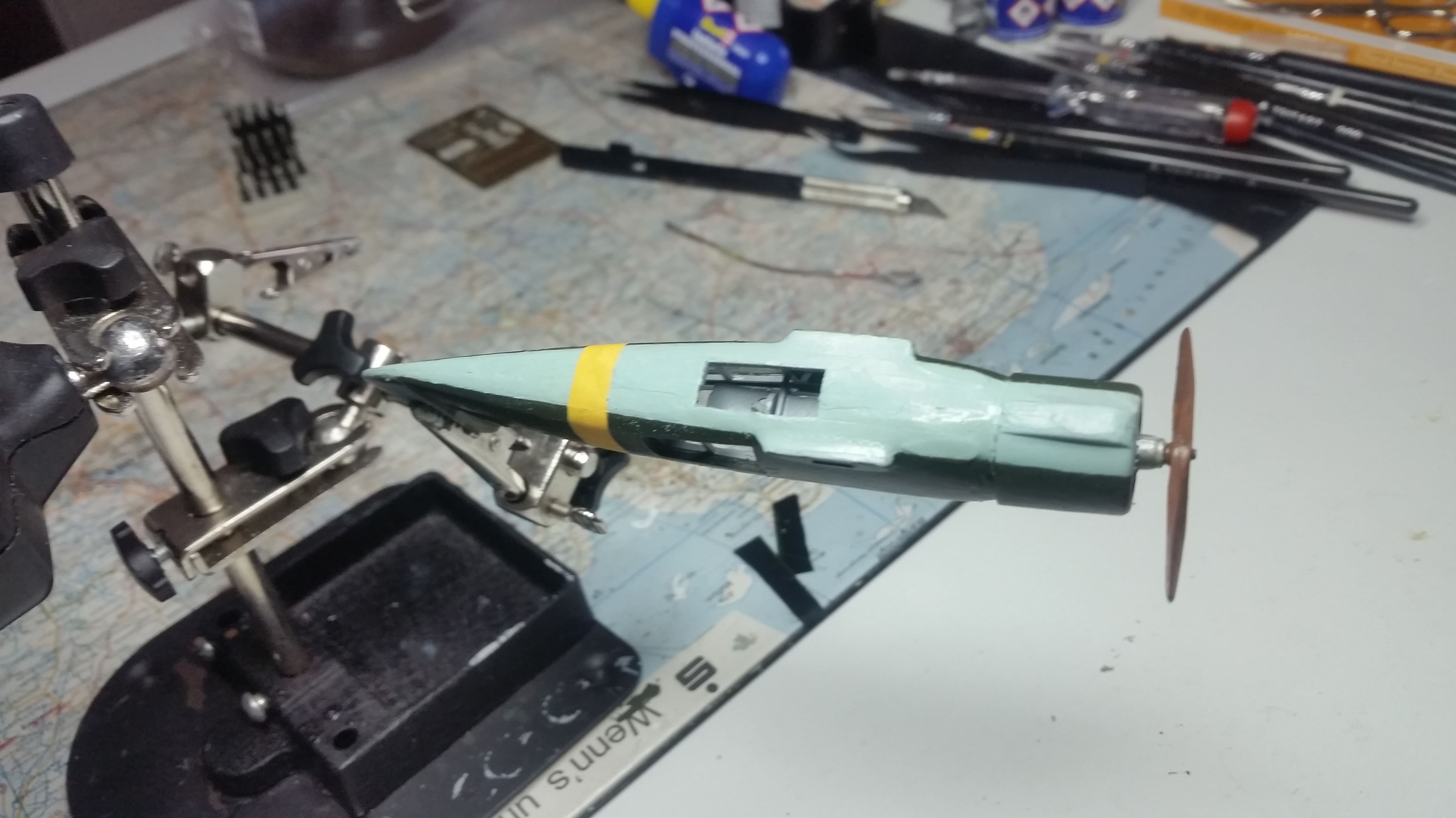

Hatte heute Zeit und bin gut vorangekommen. Beide Rumpfhälften sind zusammen.
Die Passgenauigkeit ist gut. Allerdings ist es nicht so schön, daß der Propeller nur angeklebt werden soll, sich also nicht dreht. Auch das Aufsetzen des Motorblocks auf den Rumpf, ohne jegliche Führung und daher eventuell mit Fehlern behaftet, ist schon etwas merkwürdig.
Auch beim Olivgrün tritt wieder dieser komische Effekt auf, neben matten Flächen sind wieder glänzende. Mit Mattlack wird das dann gleichmäßig, trotzdem nervt das.

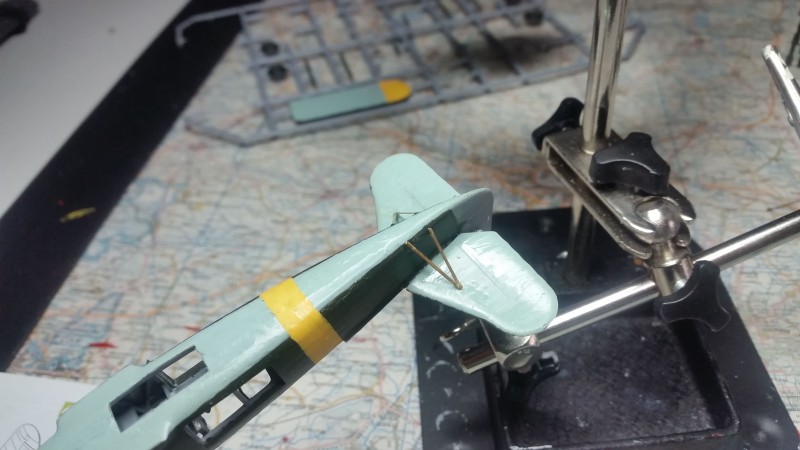

Die Heckflügel sind angebracht. Die Verstrebungen sind auch Ätzteile.

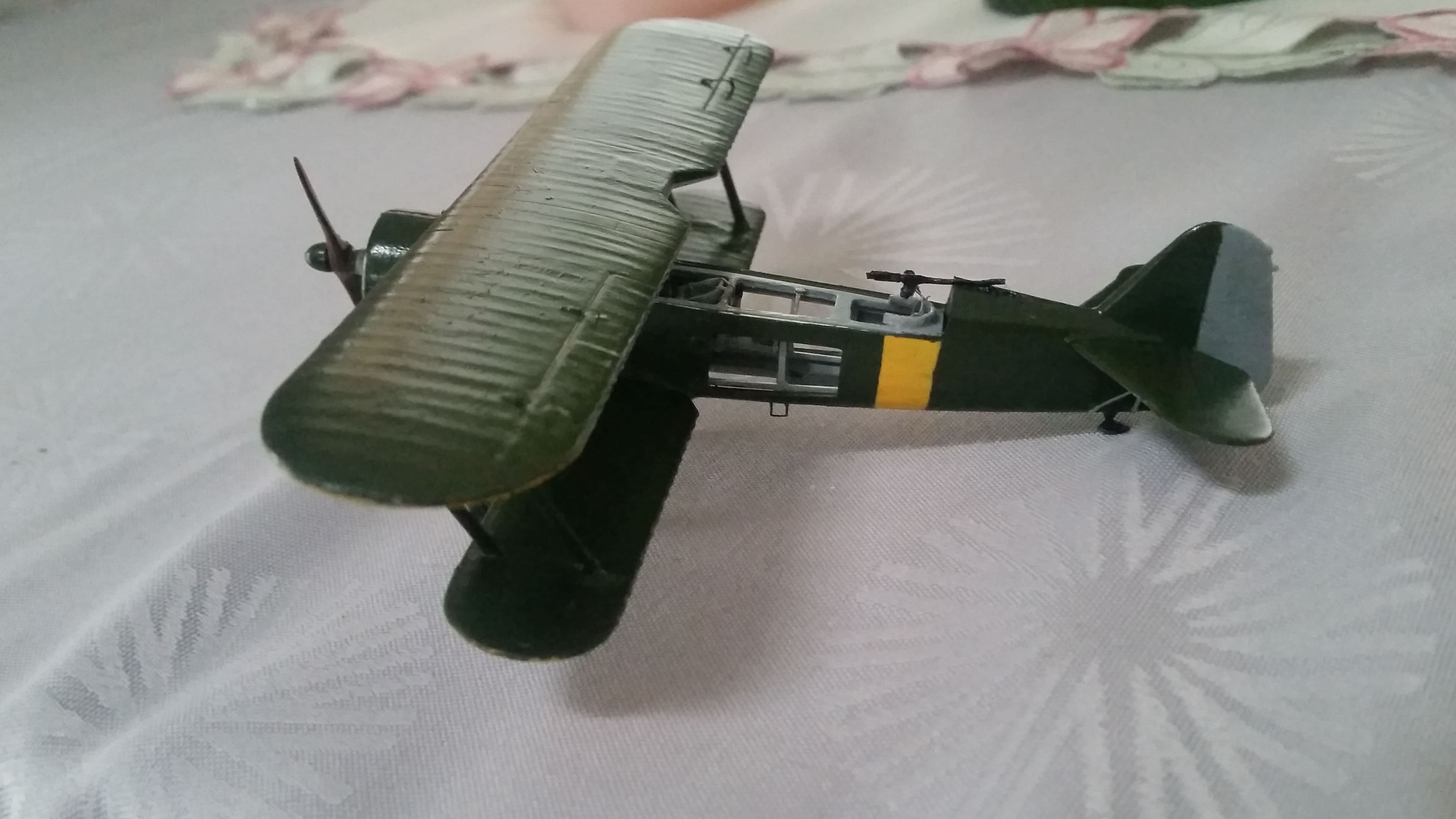

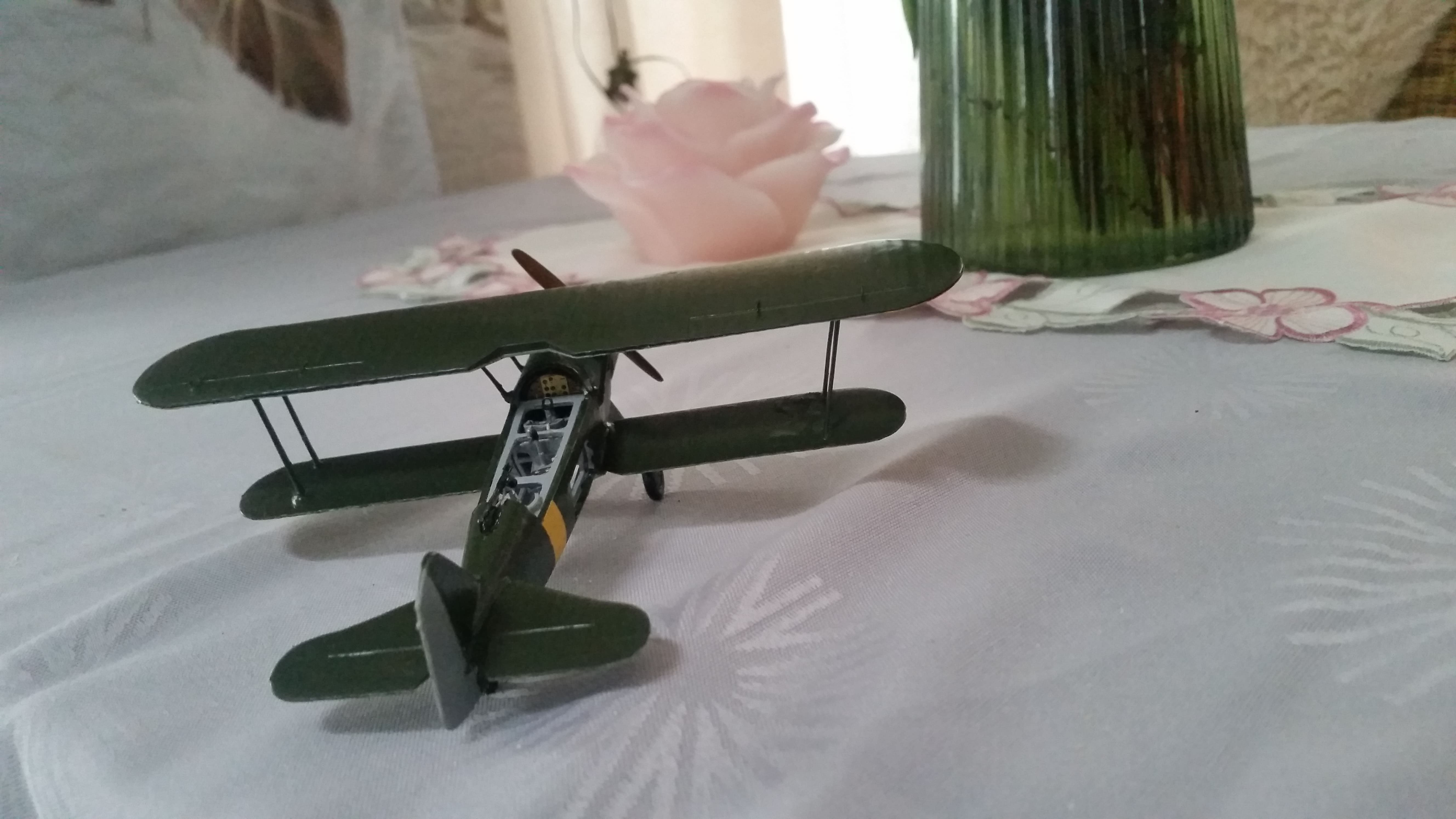

Die Traqgflächen sind angebracht und bemalt. Nach dem Besprühen mit Mattlack sieht er richtig gut aus :D

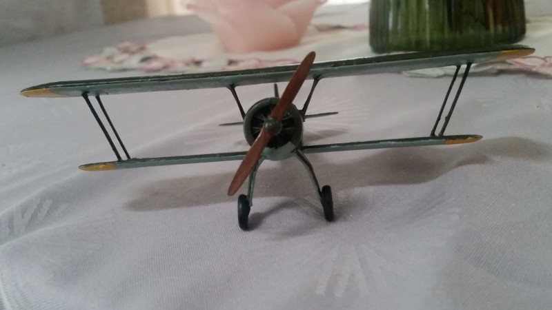

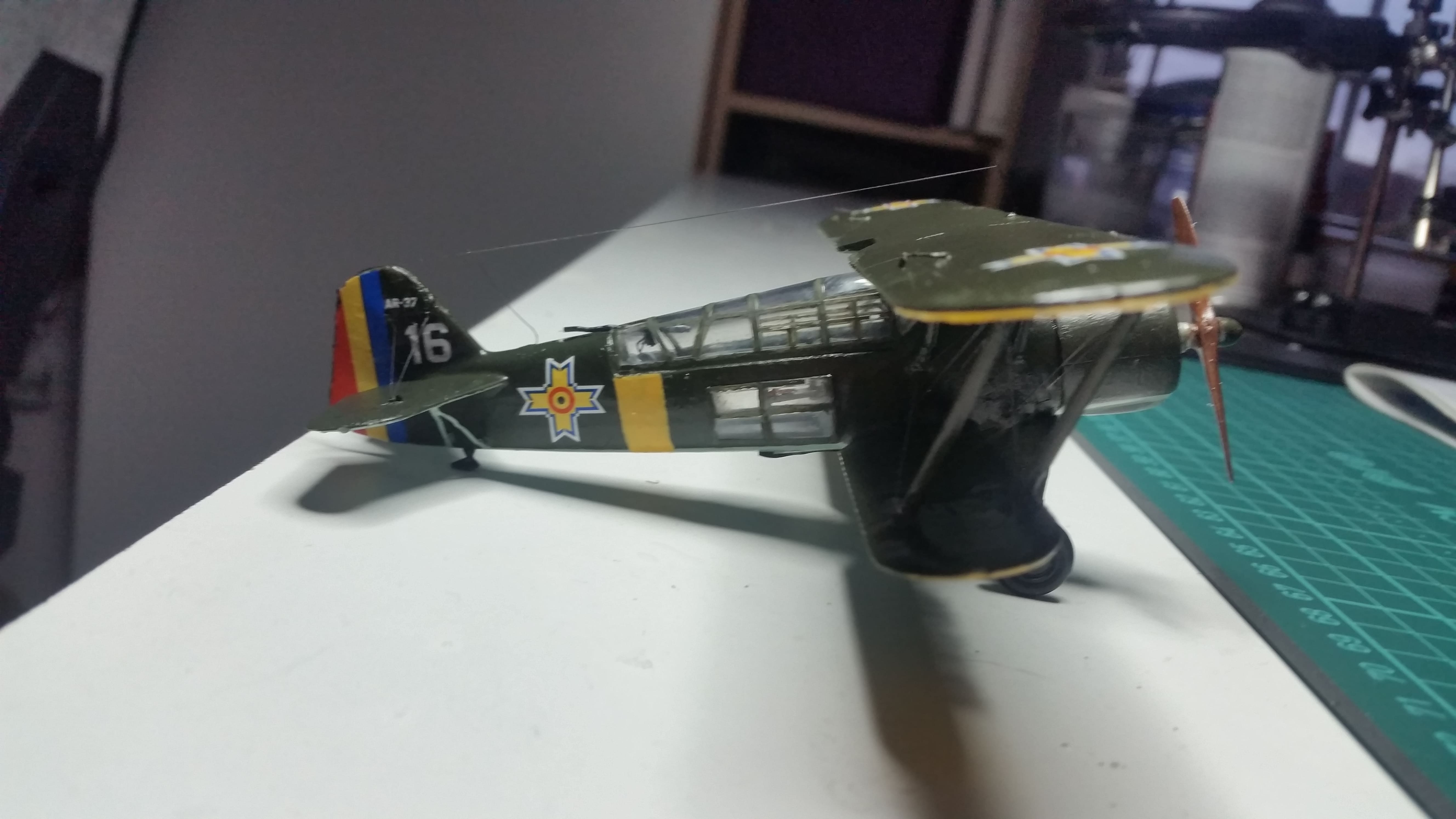

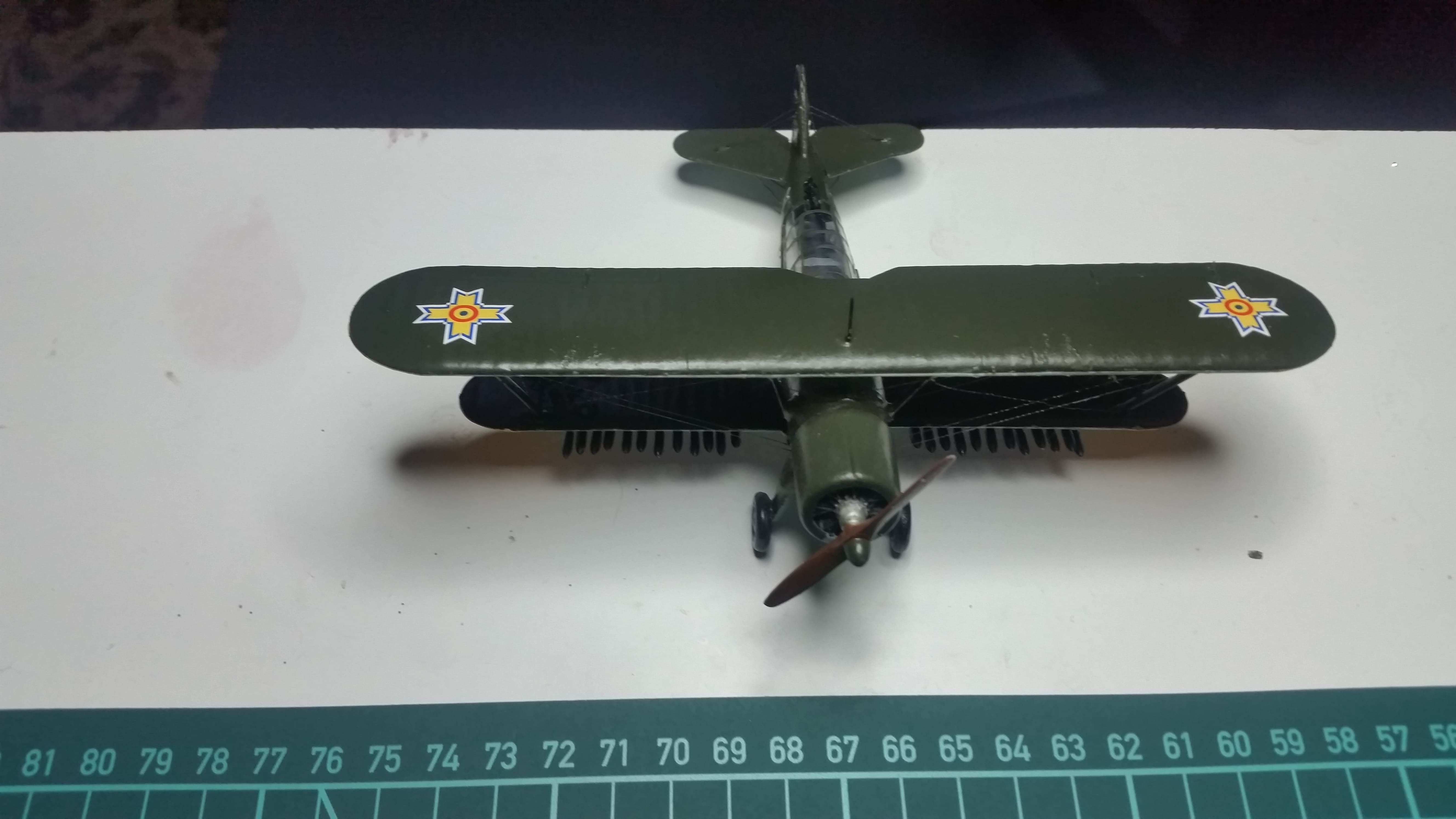

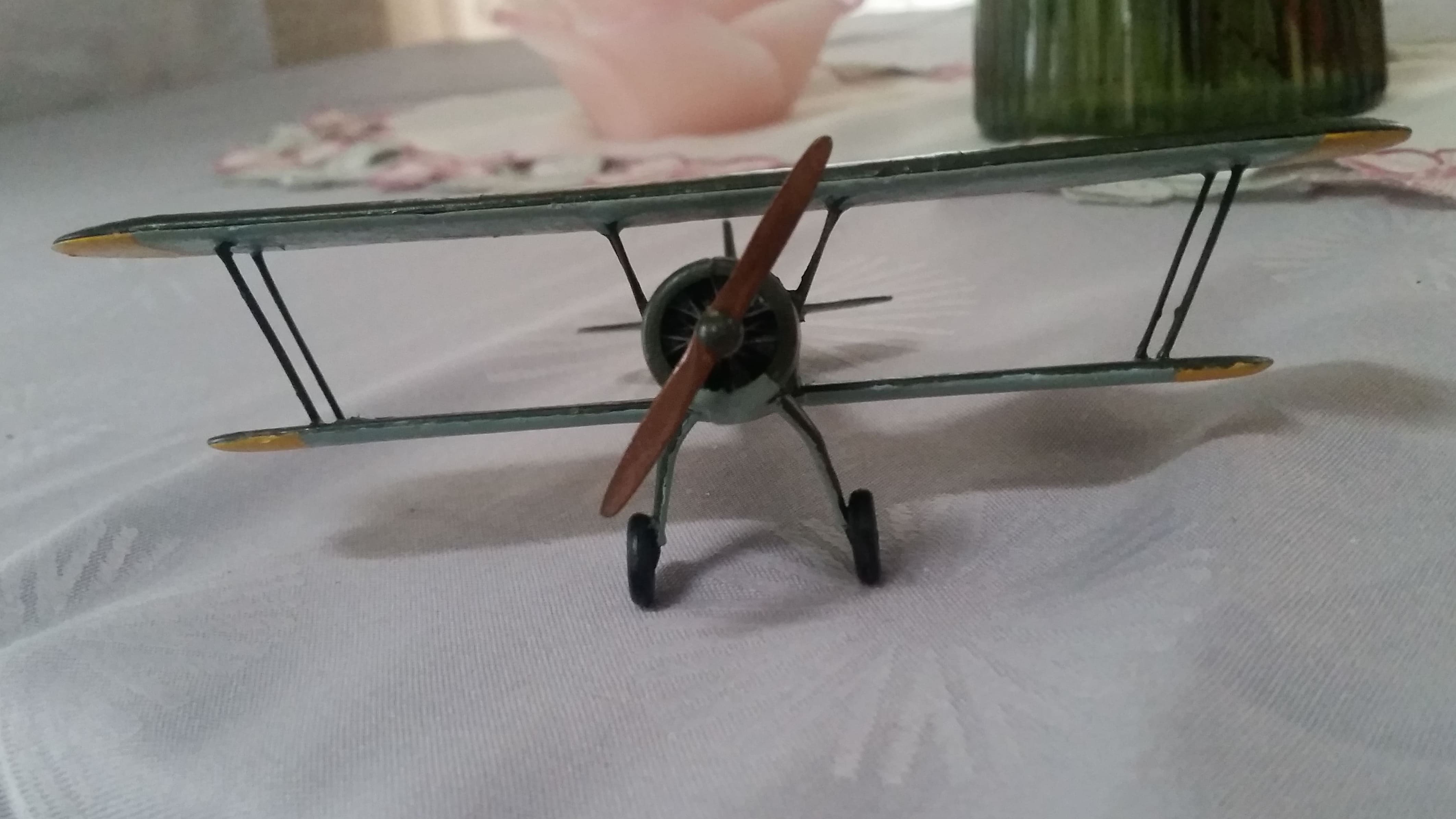

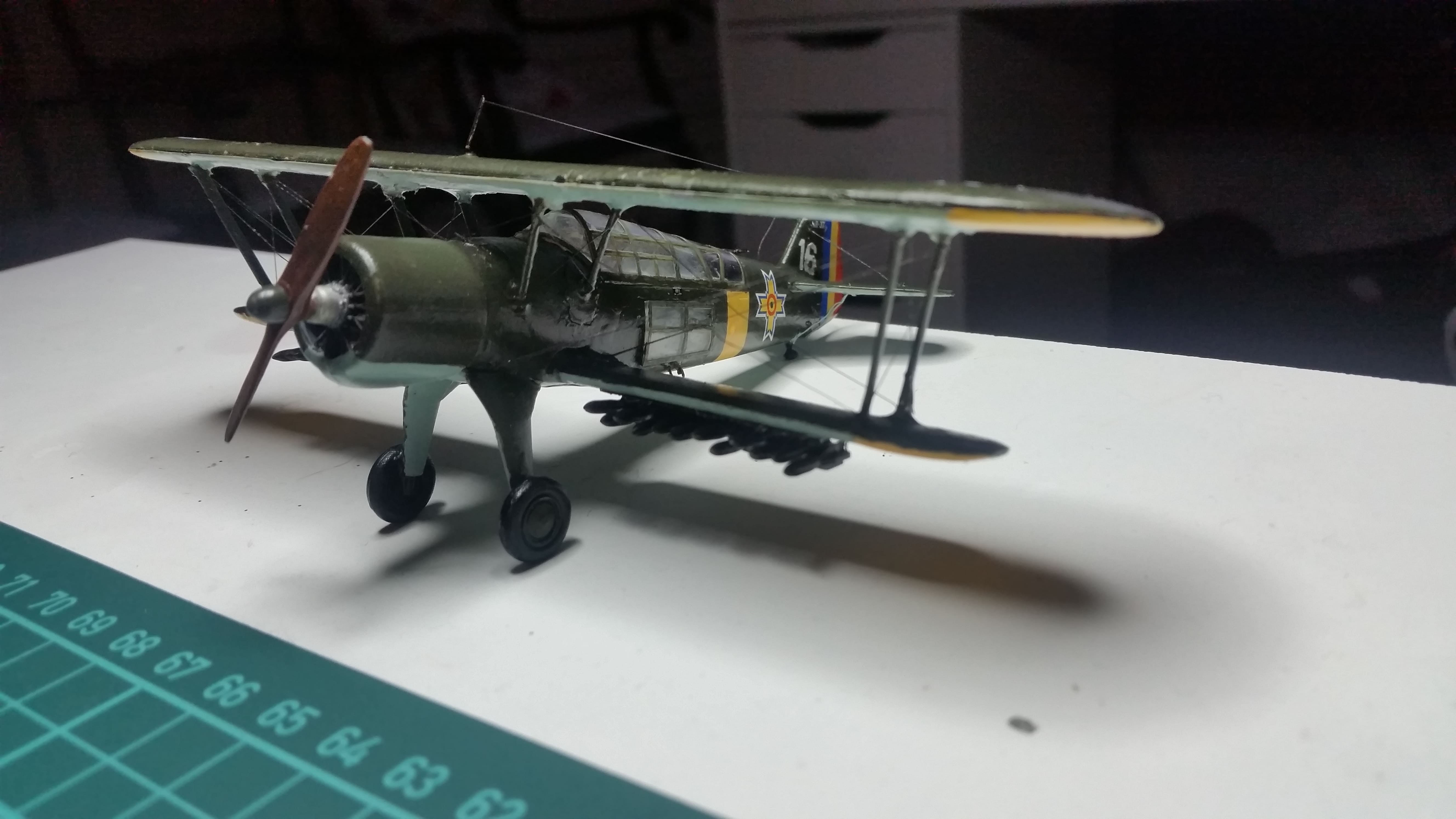

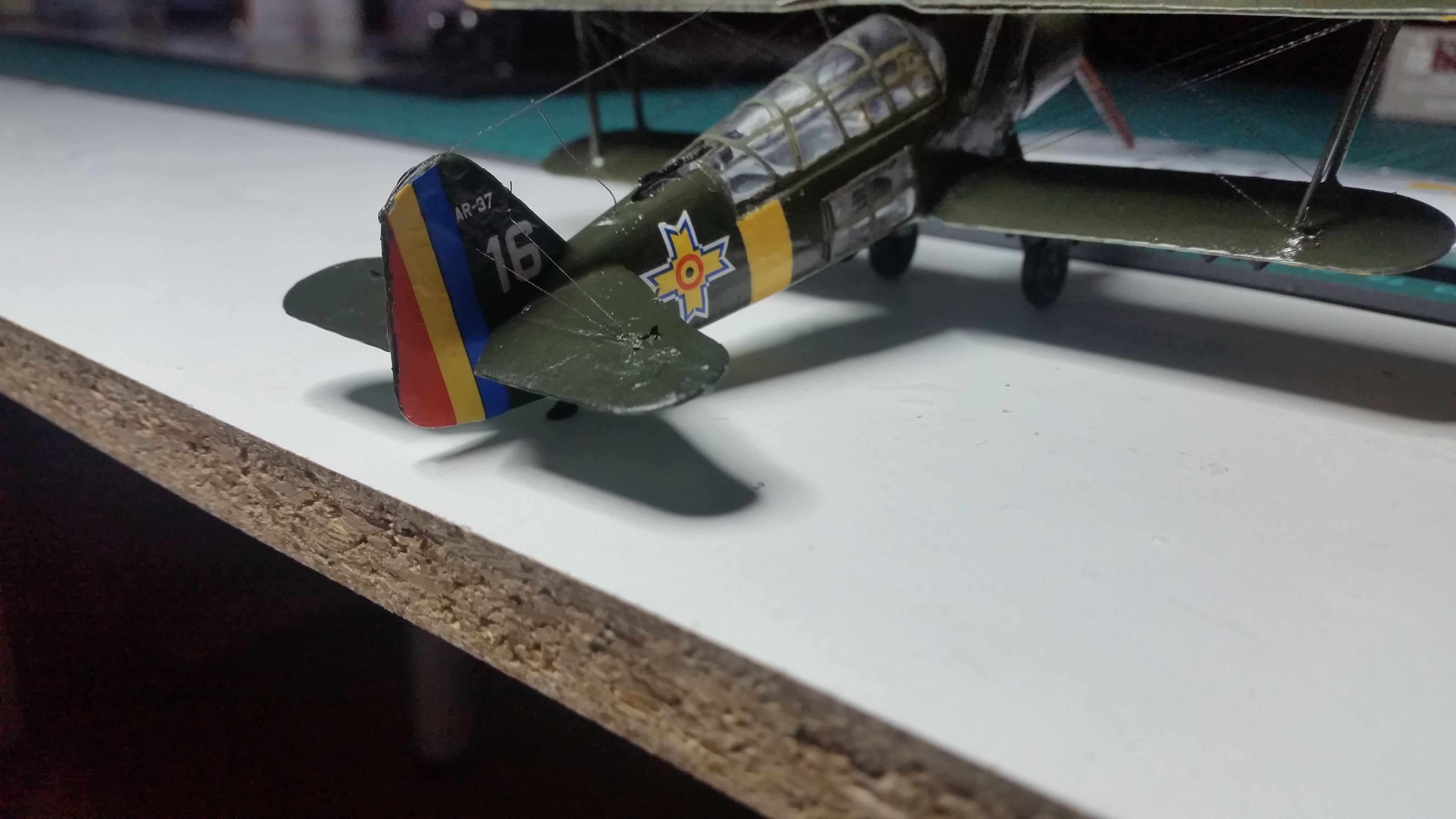

Der rumänische Bomber ist fertig. Hier mit den ersten Decals.

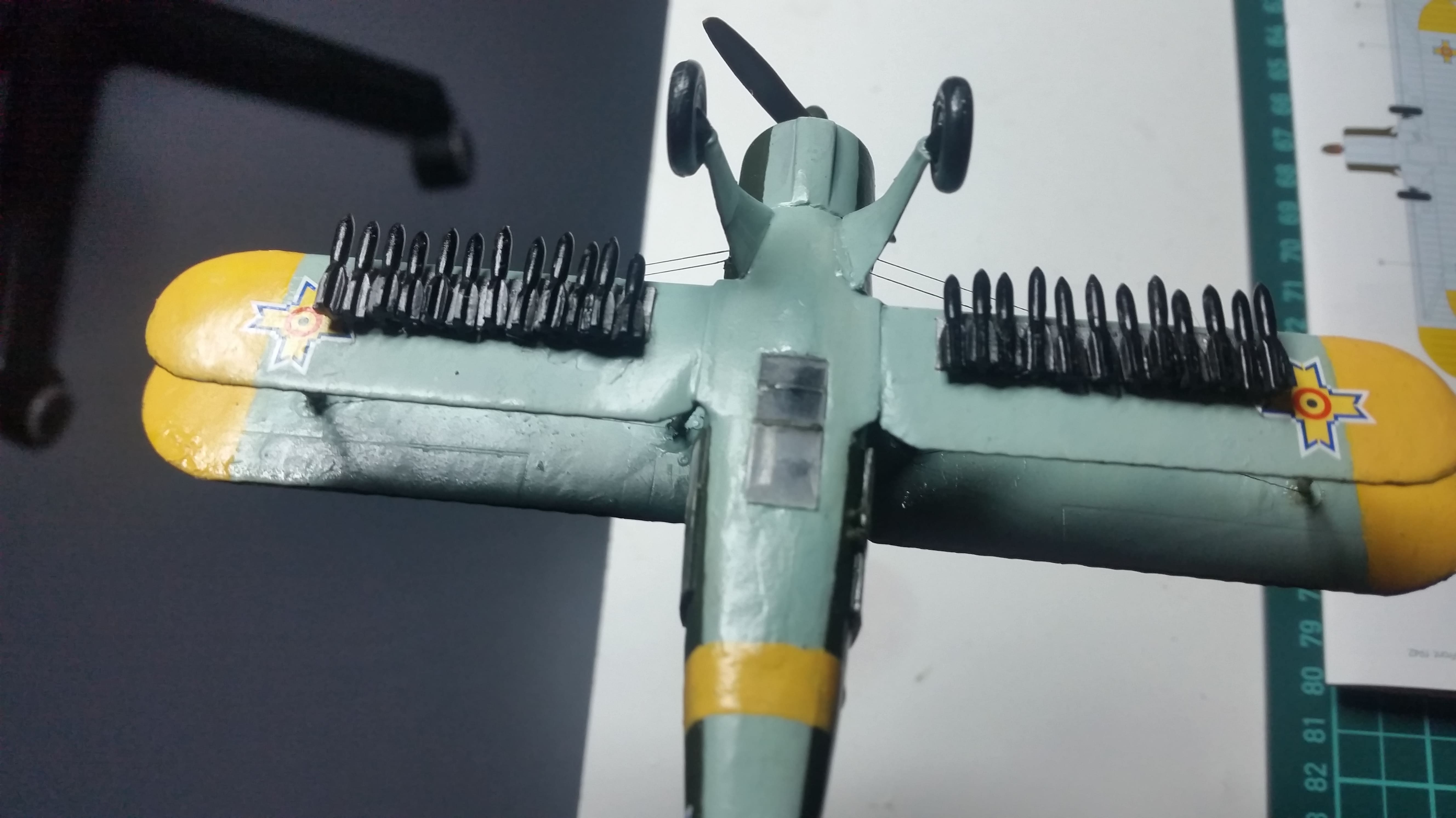

Hier mit Bewaffnung und Abspannung, die alles andere alles einfach ist.
Auch die Klarsichtteile sind angebracht.
Leider ist mir der Flieger auf die Treppe geknallt und ich musste allerhand zusammenflicken, auch eine der Verstebungen zwischen den Tragflächen war gebrochen und ziemlich große Lackschäden. Aber Aufgeben tue ich nicht, dann wird eben alles nochmal verklebt, repariert und neu bemalt.
Fazit...Für jemanden, der eine Herausforderung sucht, gut geeignet. Für einen Anfänger nicht geeignet. Eher als schwierig einzustufen auch durch die vielen Ätzteile.
