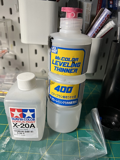

Hallo :)
Benötigt man bzw is es zu empfehlen, bei den Tamiya Acryls zum verdünnen einen Verdünner mit retarder für Airbrush zu verwenden? Hat Tamiya so einen oder geht auch der Revell Aqua Color Mix (welcher schon einen retarder enthält)?
Und wie lassen sich die Tamiya Acryls mit Pinsel verarbeiten? Hat da jemand Erfahrung?
Danke
Lg

Ich nehme bei Tamiya den X-20A, also das Original Zeugs. Damit bekomme ich gute Ergebnisse hin.
Ich pinsele nur die Klarfarben an Rückleuchten etc., dazu verdünne ich den "Tropfen" auch 'mal mit Spiritus.
Für Pinsel und große Flächen habe ich keine "Erfahrungswerte"

Ich verwende fast nur Tamiya Farben, weil unverdünnt, mMn. einmalig zum pinseln und verdünnt, mit dem genannten x20-a perfekt zum brushen.
Beim pinseln, auch hier gibt es, wie bei jedem anderen Hersteller auch, die Problemfarben die nicht decken mit einer Schicht.

Danke. Hat der X20 A eine verzögerer oder wird sowas gar nicht gebraucht bei den Farben?
Lg

Nein Verzögerer ist da keiner dabei.
Und ich hätte noch nie einen gebraucht. Liegt aber vielleicht auch an der jeweilige Person und der Arbeitsweise, ob man einen braucht oder nicht.

Es gibt von Tamiya einen Paint Retarder: Link, aber ich habe den selbst noch nie benutzt. Zum Brushen den normalen Verdünner X20A zugeben oder alternativ Isopropanol, hat mir bisher ausgereicht.

Die Tamiya "Acryls" sind nicht wasserbasierte Acryls wie Vallejo, Revell Aquas etc... Mit Airbrush : der Originalverdünner X20A ist ok, mit Isopropanol kann mann schnell eine raue Oberfläche bekommen, da es zu schnell trocknen. Am besten funktioniert mit dem Mr. Color Leveling Thinner, kann nur empfehlen !!

Und der Leveling thinner enthält einen Retarder.
