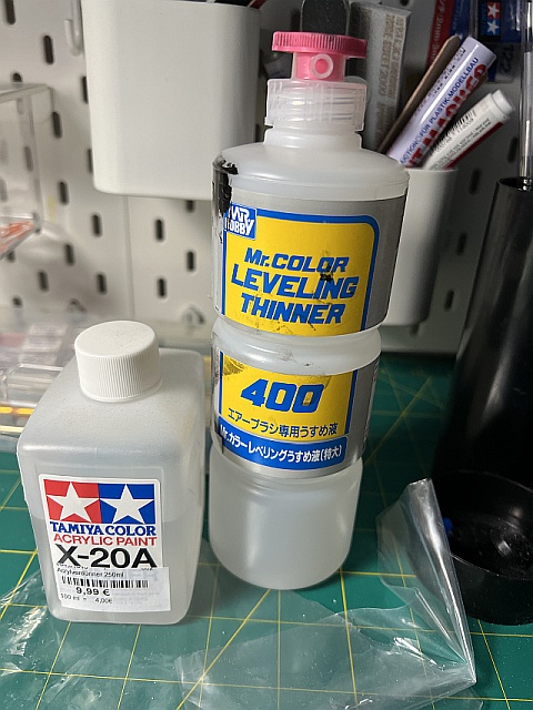

Ich nehme bei Tamiya den X-20A, also das Original Zeugs. Damit bekomme ich gute Ergebnisse hin.

Ich verwende fast nur Tamiya Farben, weil unverdünnt, mMn. einmalig zum pinseln und verdünnt, mit dem genannten x20-a perfekt zum brushen.

Danke. Hat der X20 A eine verzögerer oder wird sowas gar nicht gebraucht bei den Farben?

Nein Verzögerer ist da keiner dabei.
Und ich hätte noch nie einen gebraucht. Liegt aber vielleicht auch an der jeweilige Person und der Arbeitsweise, ob man einen braucht oder nicht.
Es gibt von Tamiya einen Paint Retarder: Link, aber ich habe den selbst noch nie benutzt. Zum Brushen den normalen Verdünner X20A zugeben oder alternativ Isopropanol, hat mir bisher ausgereicht.

Die Tamiya "Acryls" sind nicht wasserbasierte Acryls wie Vallejo, Revell Aquas etc... Mit Airbrush : der Originalverdünner X20A ist ok, mit Isopropanol kann mann schnell eine raue Oberfläche bekommen, da es zu schnell trocknen. Am besten funktioniert mit dem Mr. Color Leveling Thinner, kann nur empfehlen !!
grosskranfan
Beiträge: 381
Und der Leveling thinner enthält einen Retarder.
