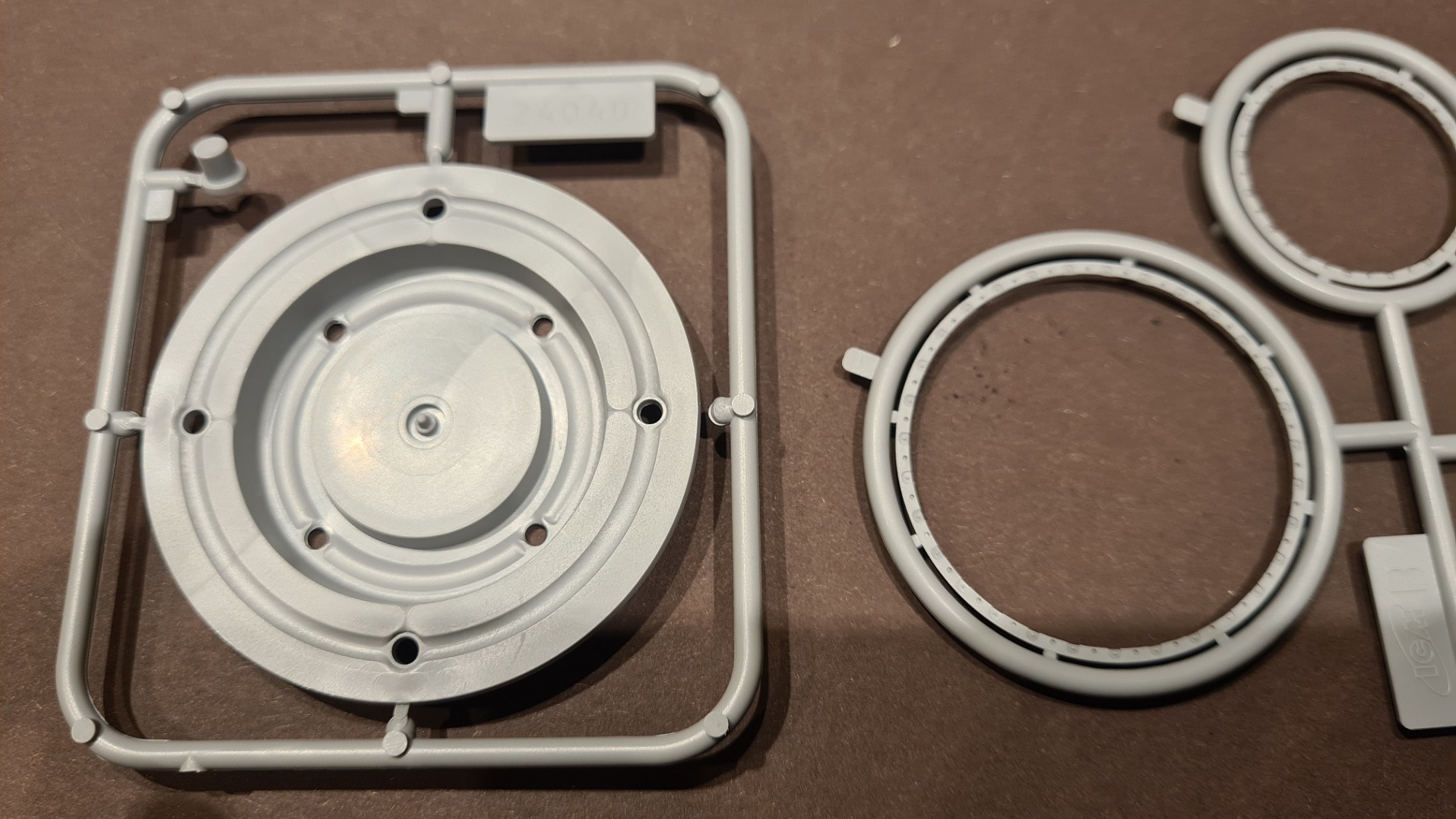

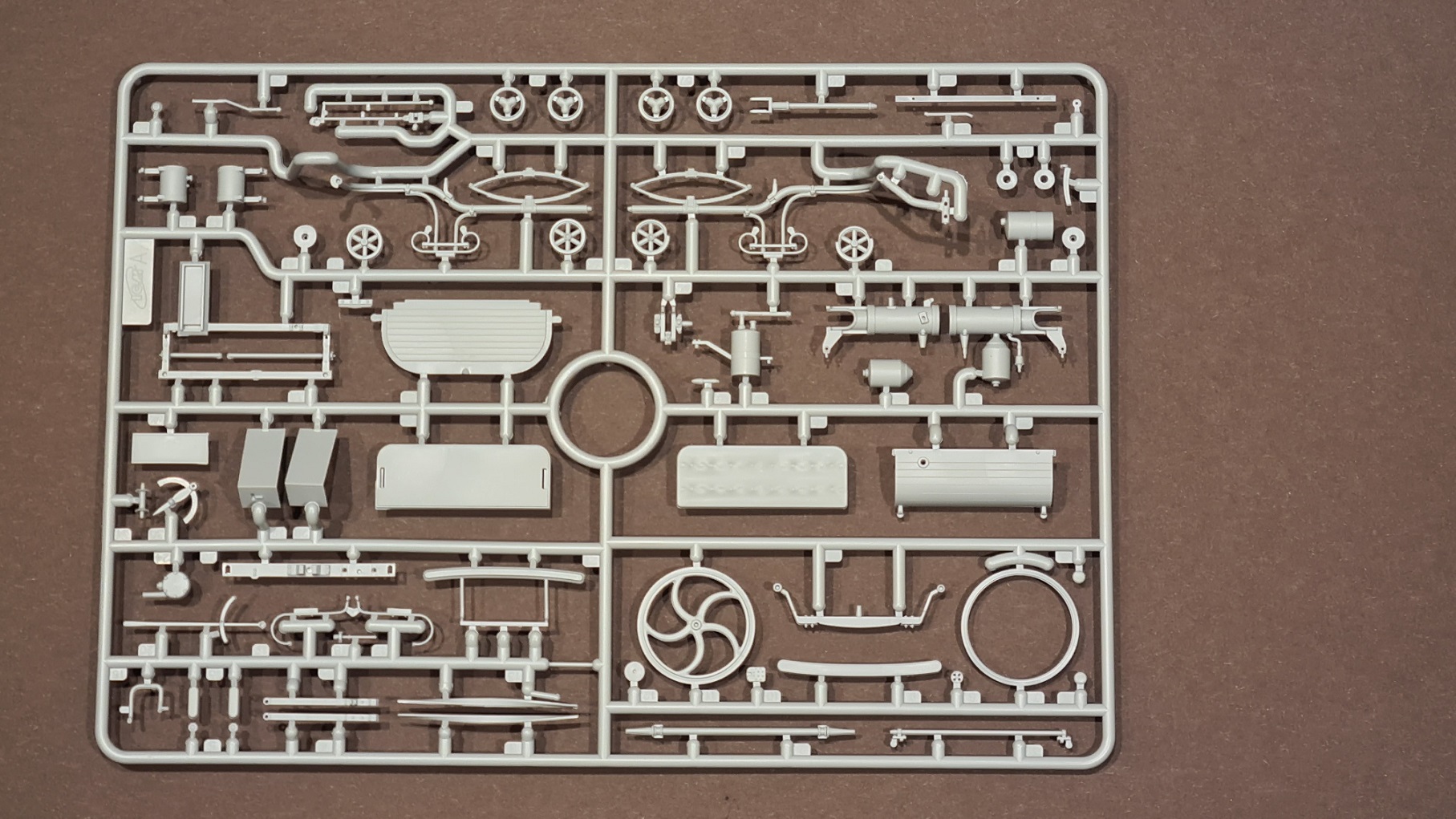

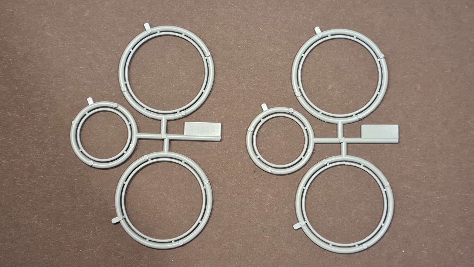

Sonderlich viel Inhalt ist nicht enthalten. 1 großer Spritzgussrahmen mit den Kleinteilen und zwei weitere Rahmen für die Radkränze (einer war leider gebrochen, aber das sollte sich gut beheben lassen)

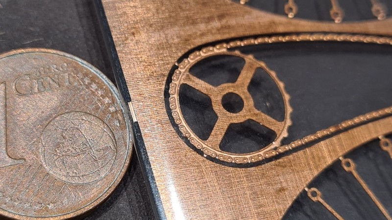

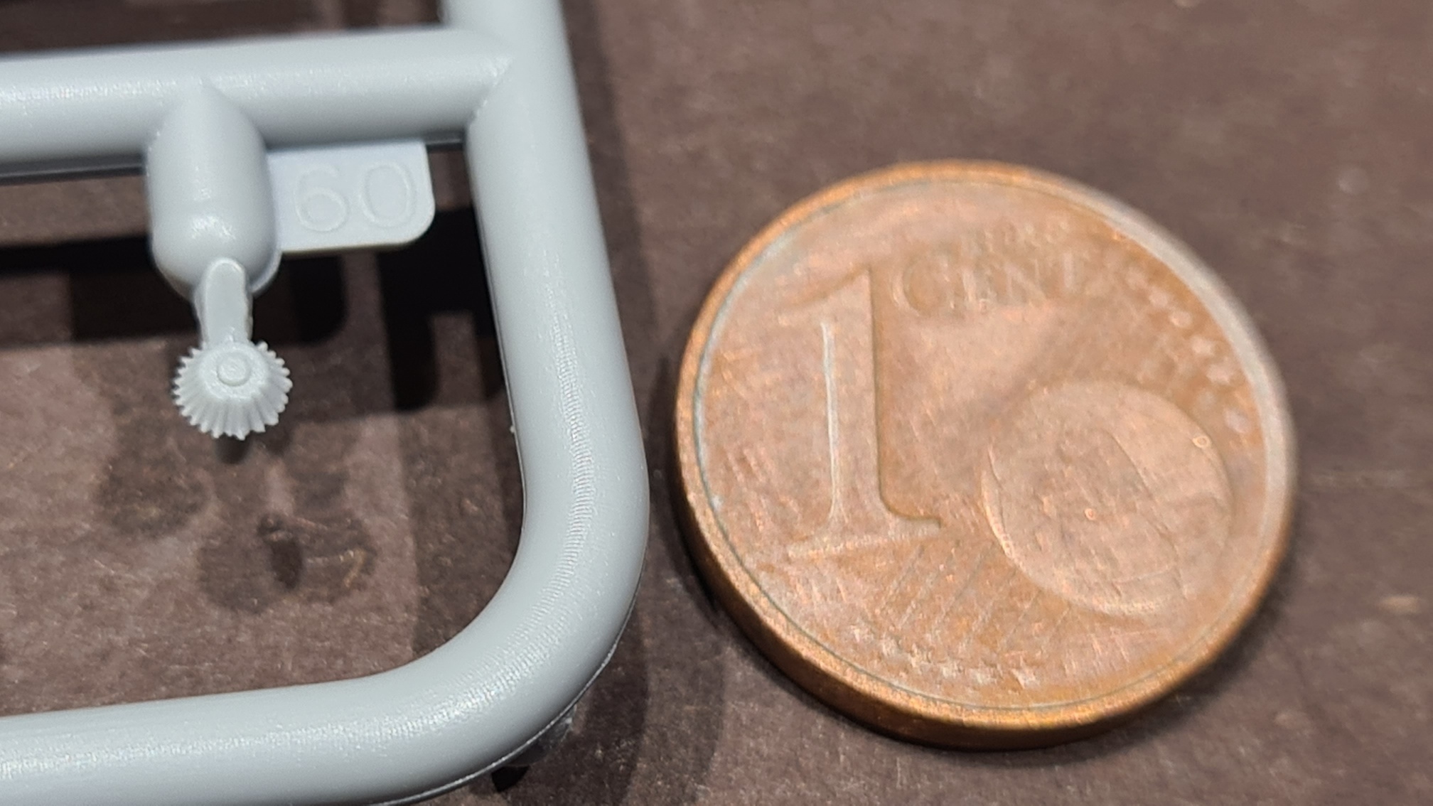

Die Details sind dabei durchaus sehr ansprechend. Man beachte die Zähne der Zahnräder. Aber warum um alles in der Welt, hat man das Teil nicht an einer anderen Stelle mit dem Gussast verbunden?

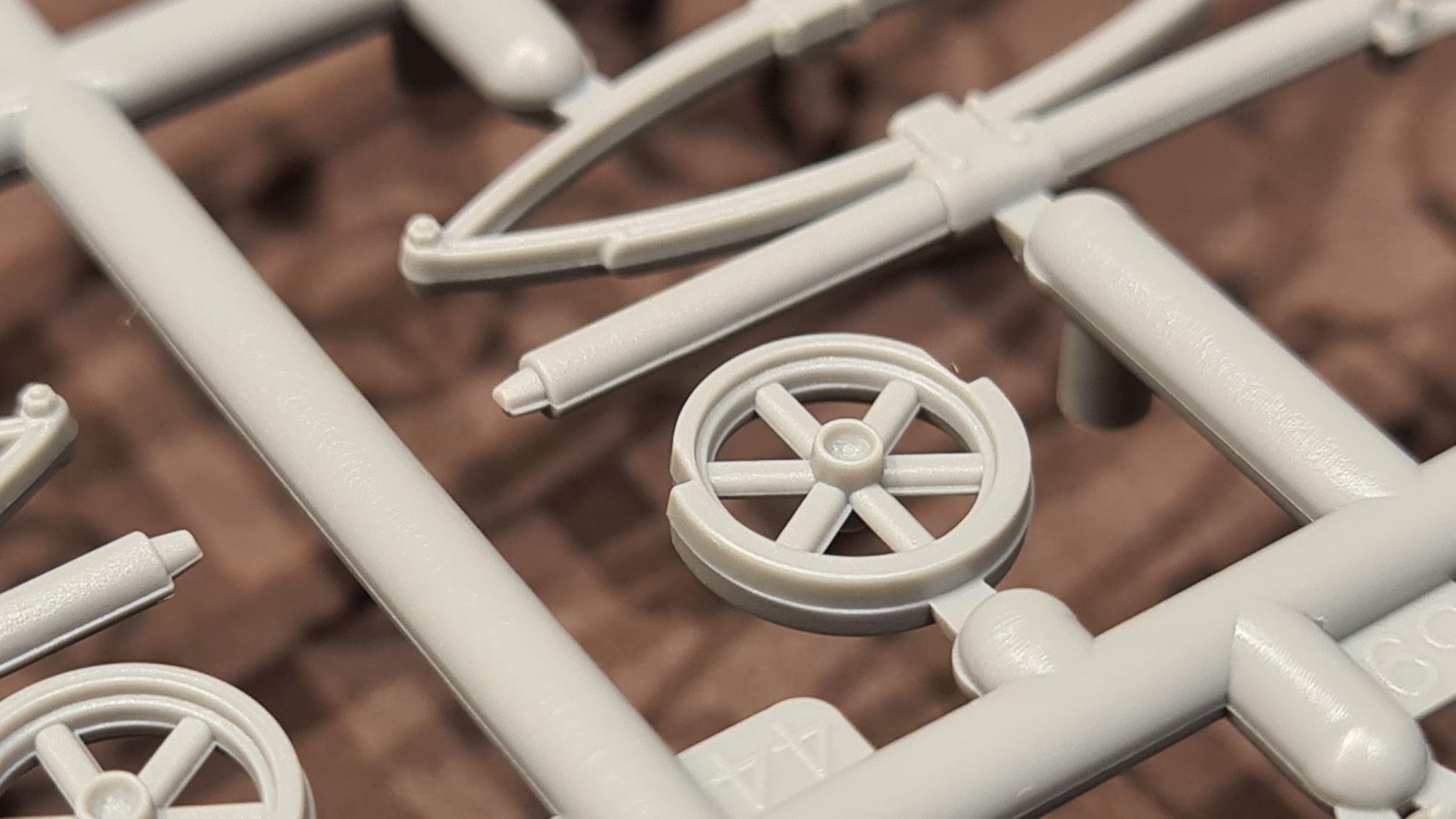

Mehr Details

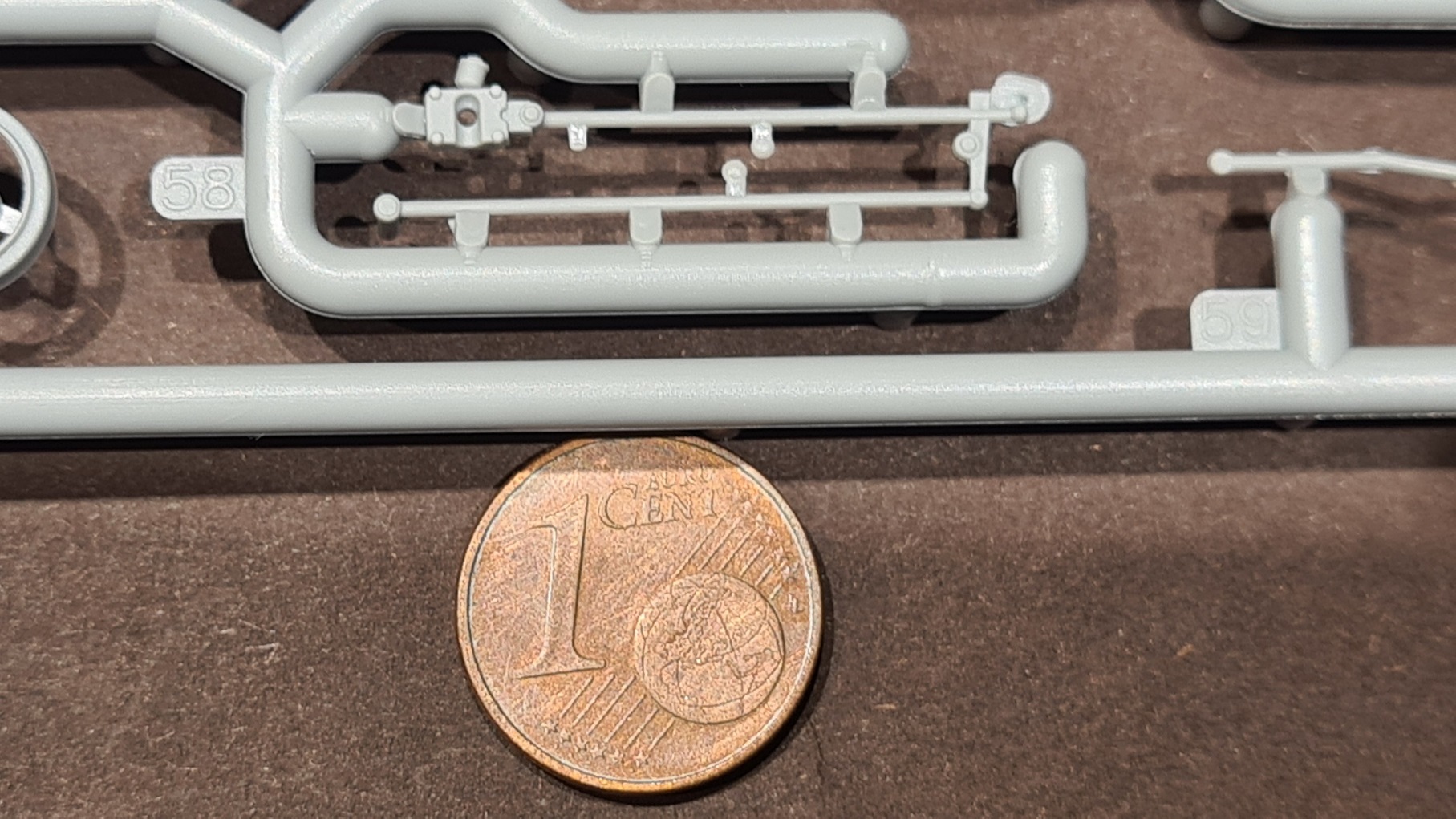

Aufwändige Details werden durch dicke Gussäste vor Transportschäden geschützt

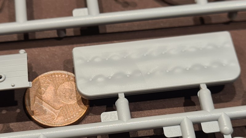

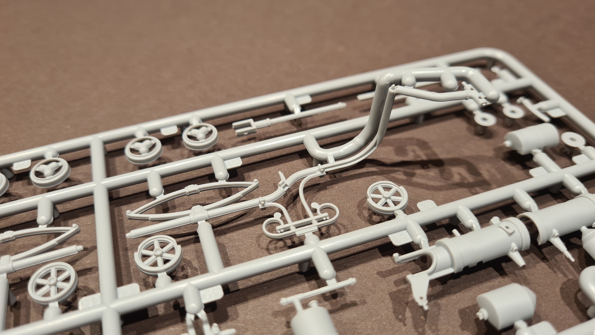

Leider ICM-typisch sind die großen Nähte/Versätze, die hinterher wieder viel Schleifen erfordern. Das geht wirklich besser:

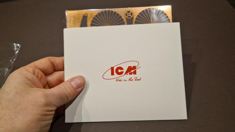

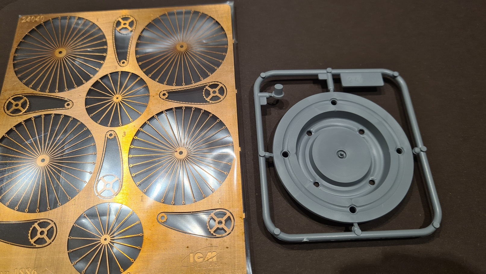

Das Auffäligste an diesem Bausatz sind sicherlich die Speichenräder. Hierfür gibt es Photoätzteile, die gut geschützt dem Bausatz beiliegen

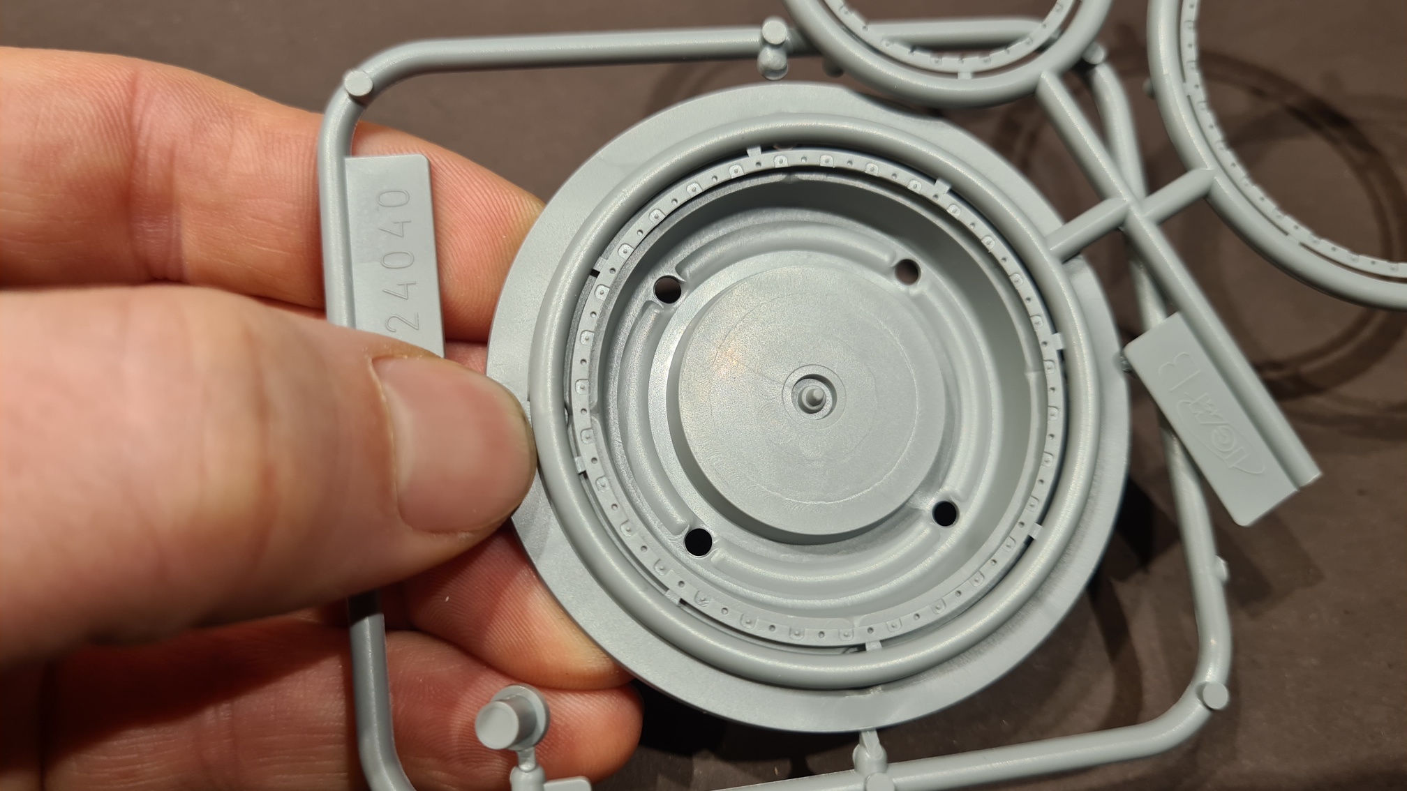

Auf dem letzten Bild ist ein großes Spritzteil enthalten, welches nicht verbaut wird, sondern als Biegehilfe für die Speichen dient. Noch im Spritzgussrahmen werden die Radkränze in die Form eingesetzt, darauf kommen dann die Speichen, dann wird gebogen, ...

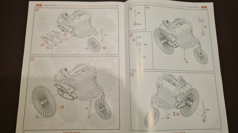

Die Bauanleitung ist ICM typisch. 51 Bauschritte umfasst der Bau.

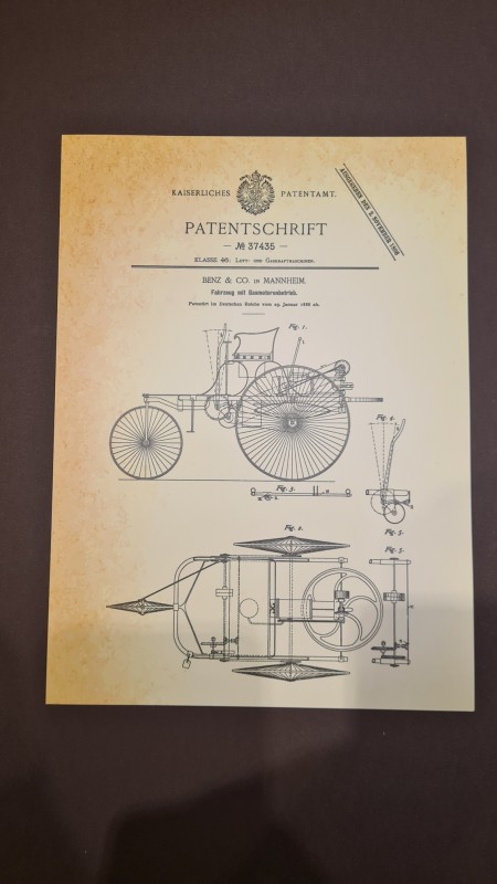

Als Bonbon hat ICM noch ein Faksimile der Originalpatentschrift beigelegt

Das nen ich mal filigrane PE Teile .... die nicht zu verbiegen dürfte die kunst sein
