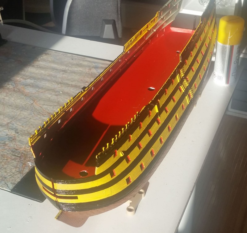

Jetzt geht das Mega-Projekt los. Ich warte zwar noch auf die Ätzteile von Dafi (sind in Rückstand wie derzeit so vieles), aber den Rumpf kann ich bemalen und zusammenbauen. Bei der gelben Farbe habe ich mir auch viele Gedanken gemacht. Heller empfiehlt Sonnenblumengelb. Das erscheint mir zu krass. Im Internet habe ich dann ein Acrylspray in der Farbe Mandarine (tangerine) gefunden. Das sah aus wie eine Mischung aus Gelb und orange. Als es bei mir ankam war die Farbe aber mehr Zitrone
HMS Victory in 1/100 von Heller
Hallo.

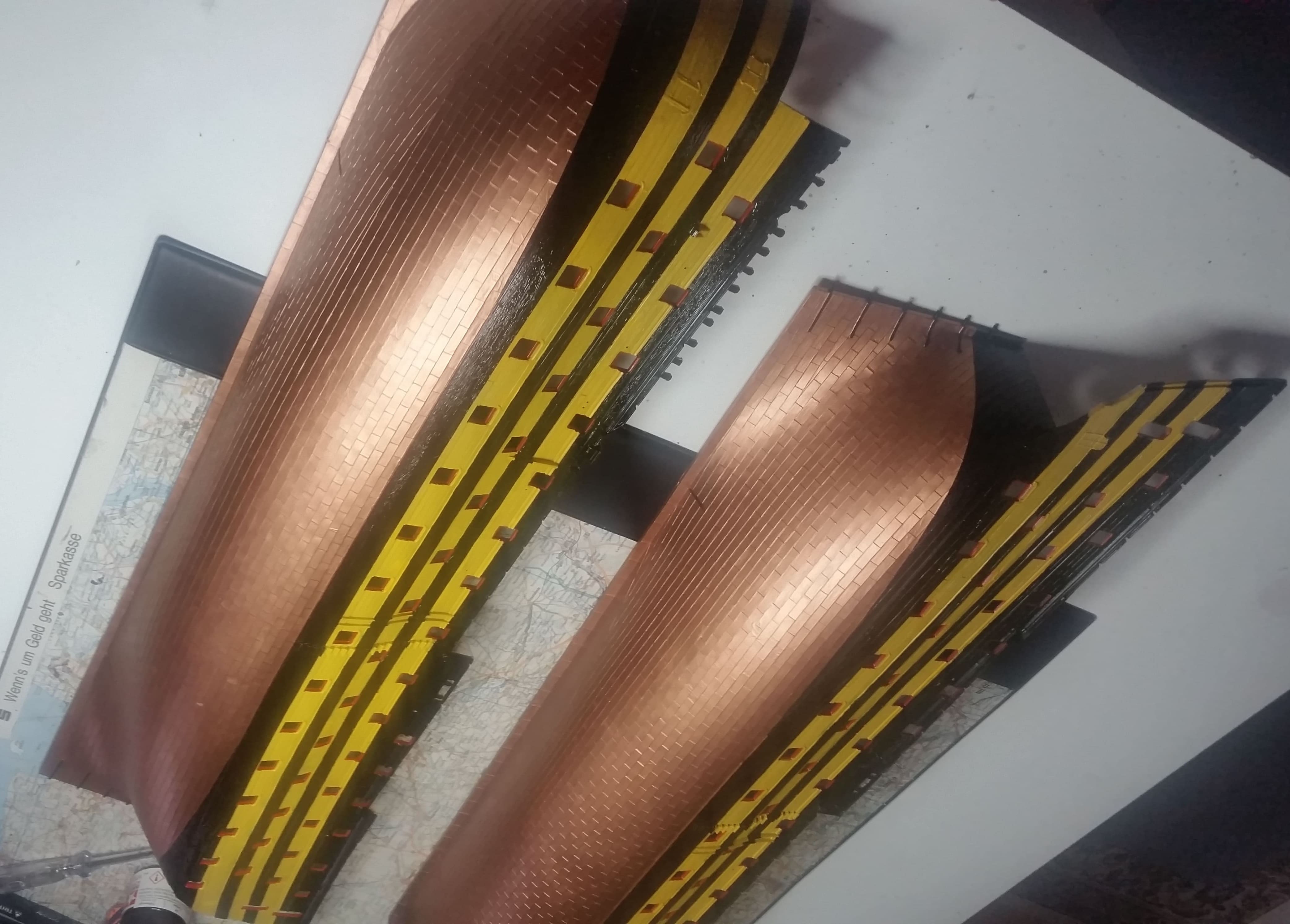

Aber ich habe sie trotzdem genommen denn sie ist dezenter als das Sonnenblumengelb. Damit habe ich die Rumpfhälften besprüht und die schwarzen Querstreifen mit Pinsel bemalt.Bis auf leichte Unebenheiten bei den schwarzen Linien, die durch das Kupfer des Kiels beseitigt werden, sieht es bisher recht gut aus. Naja, halt wie die Biene Maja
Jetzt die nächsten Farben für den Kiel und das Innere der Vic. Beim genauen Betrachten des Wirrwarrs der Bauanleitung fallen mir immer mehr Fehler auf. Ich hoffe, daß dieses Riesen-Projekt, bei dem ich mir lange Zeit lassen werde, nicht an diesen Fehlern scheitert. Gruß Ingo

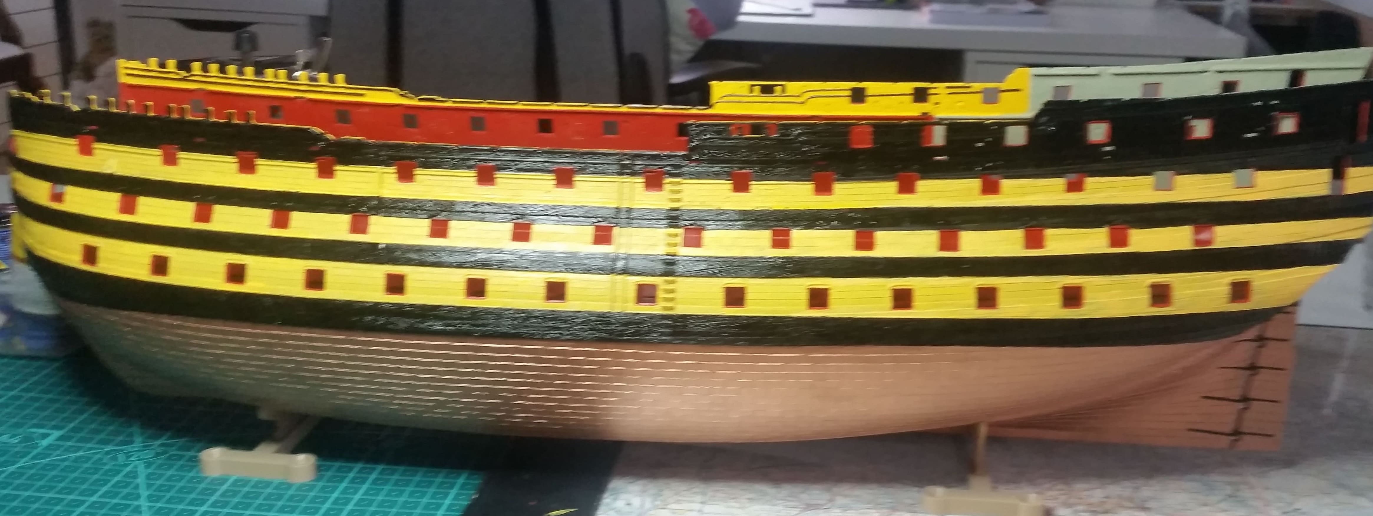

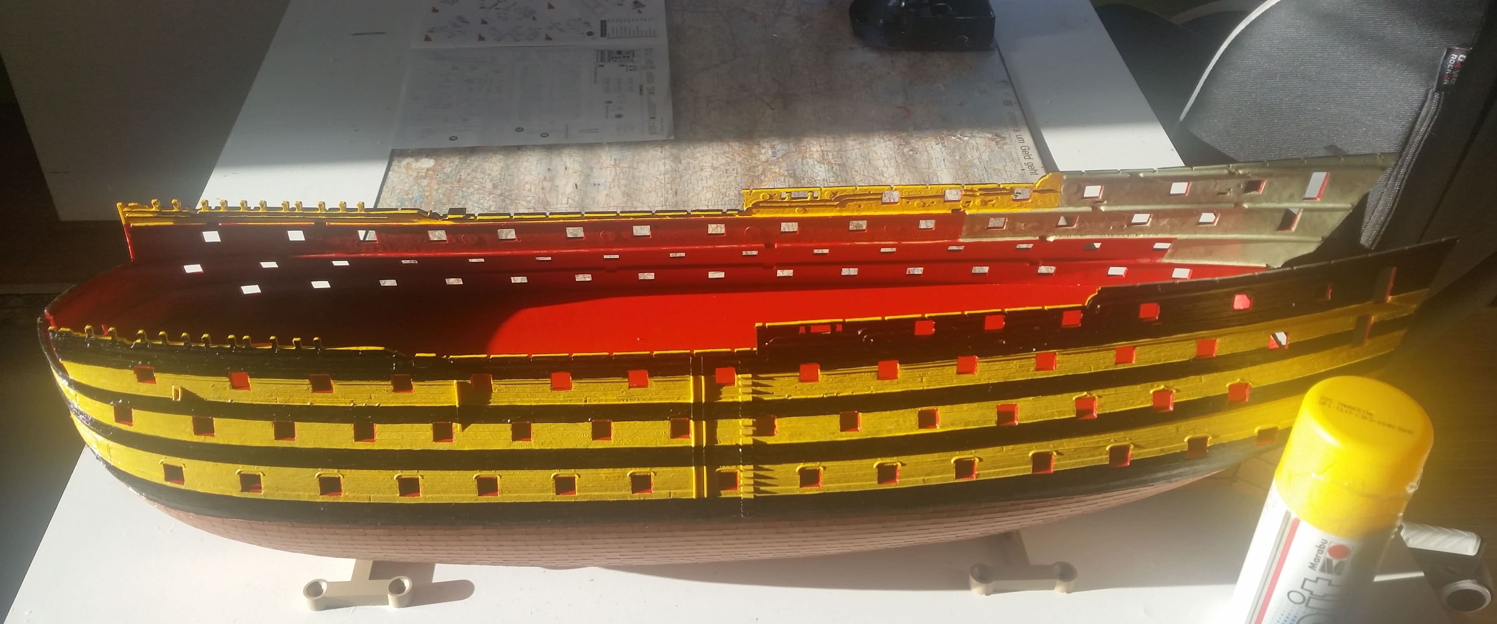

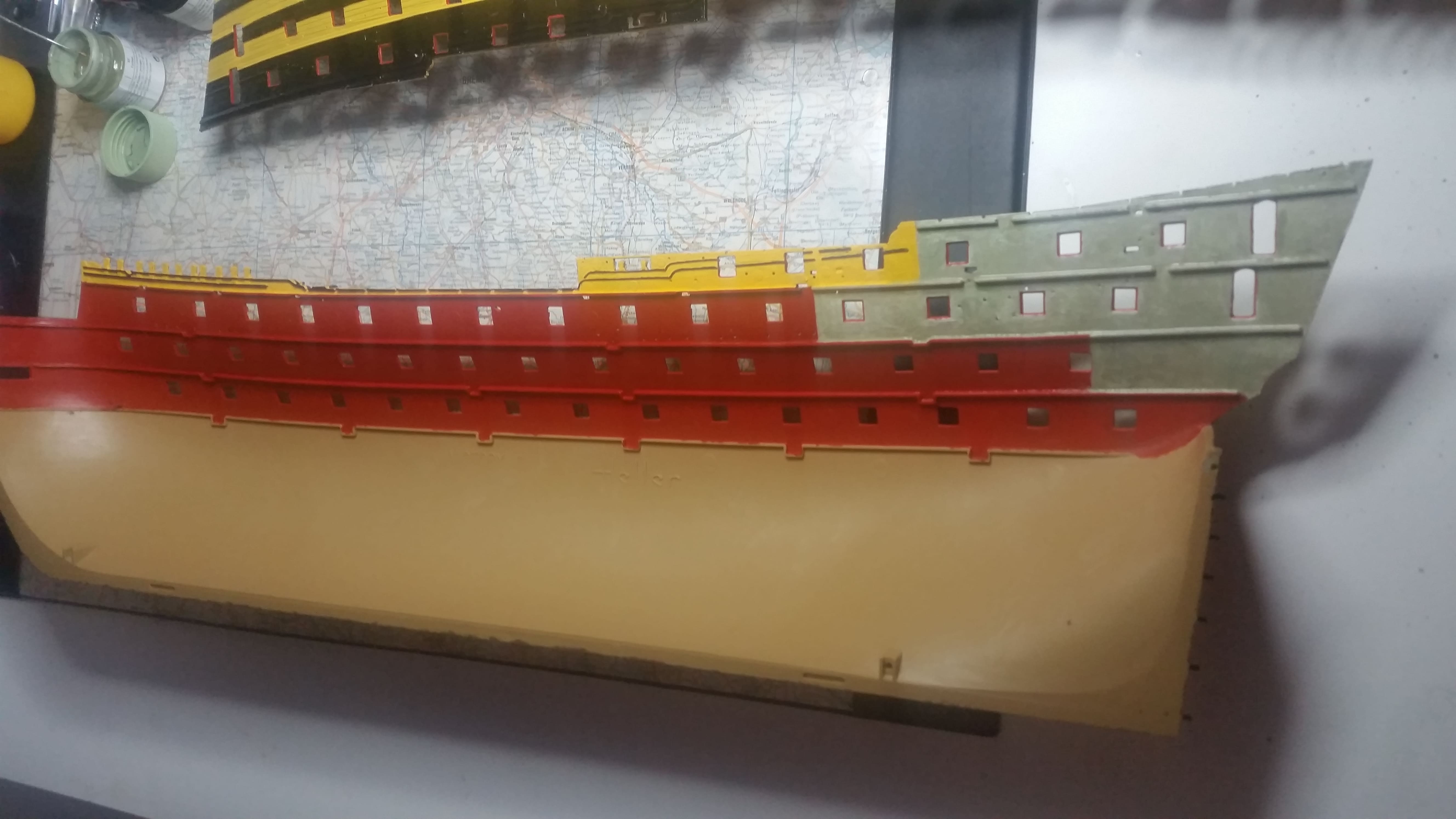

Bin wieder zum Modell der Vic gekommen. Rumpf ist fertig bemalt, die Innenseiten auch. Jetzt kann ich nur noch den Rumpf zusammenbauen und das unterste Deck anbringen. Dann hilft nur noch Warten.

sehr sauber
Der Kupferrumpf sieht spitze aus

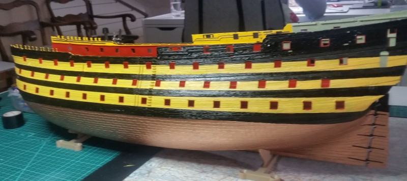

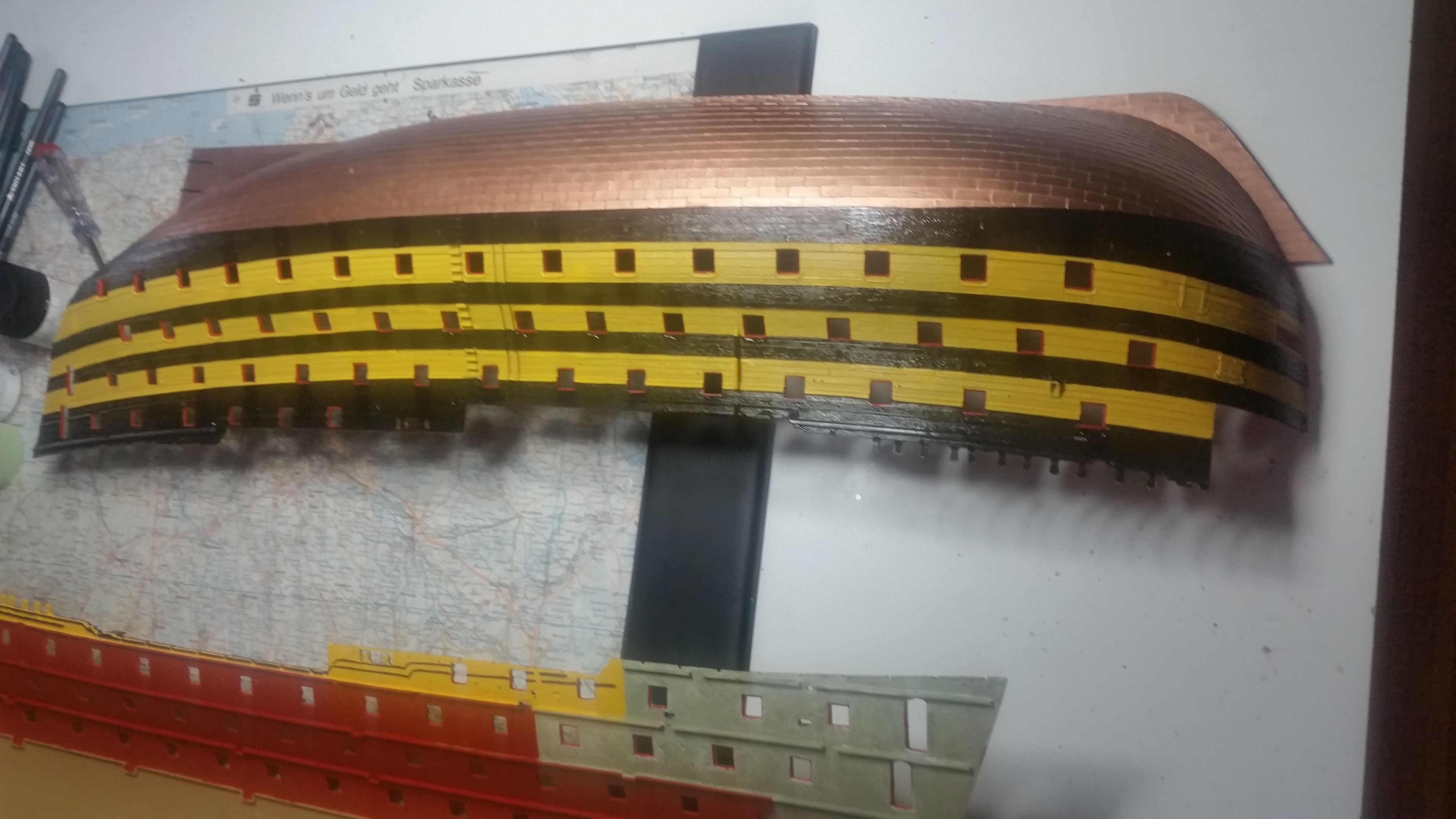

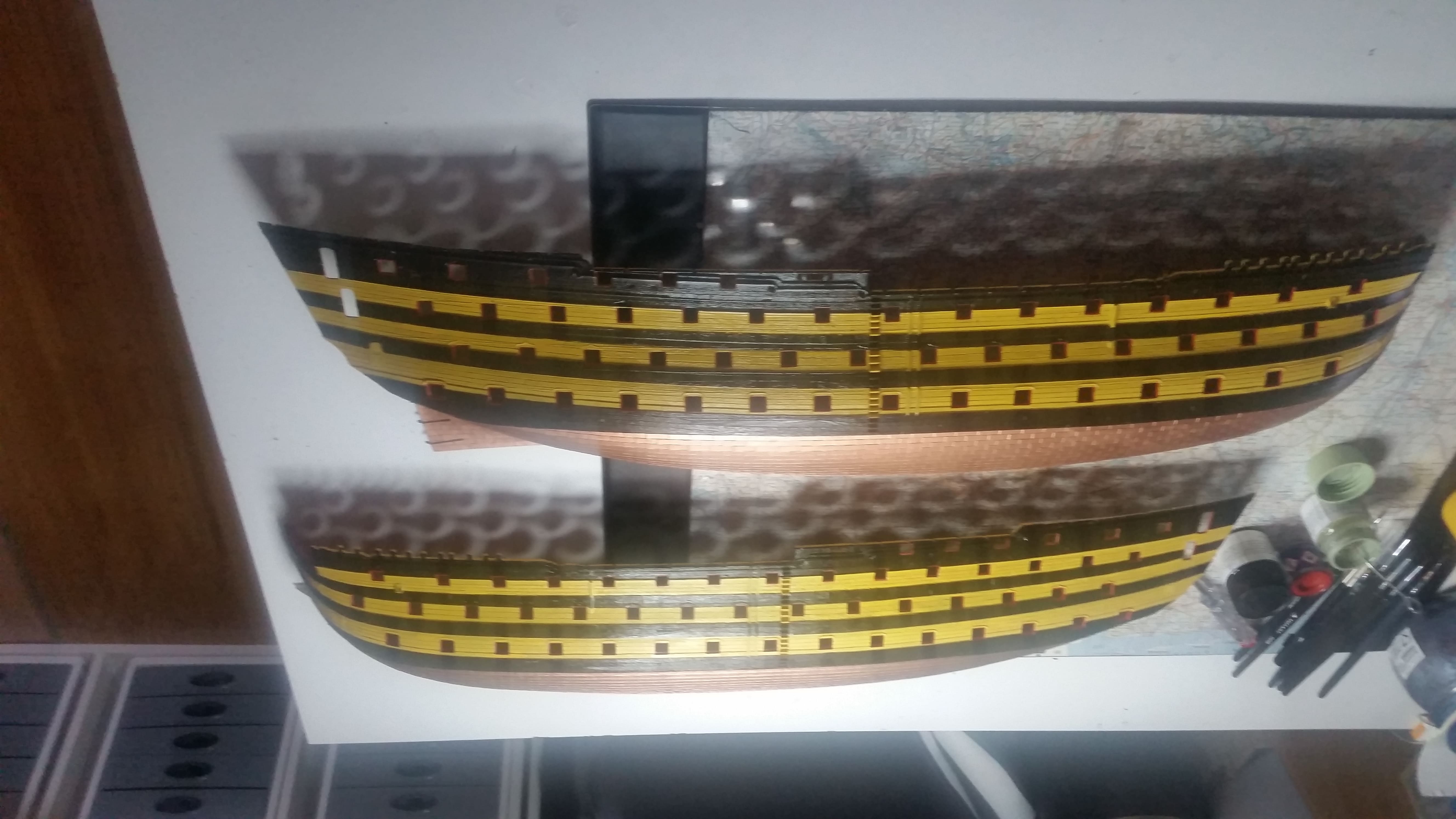

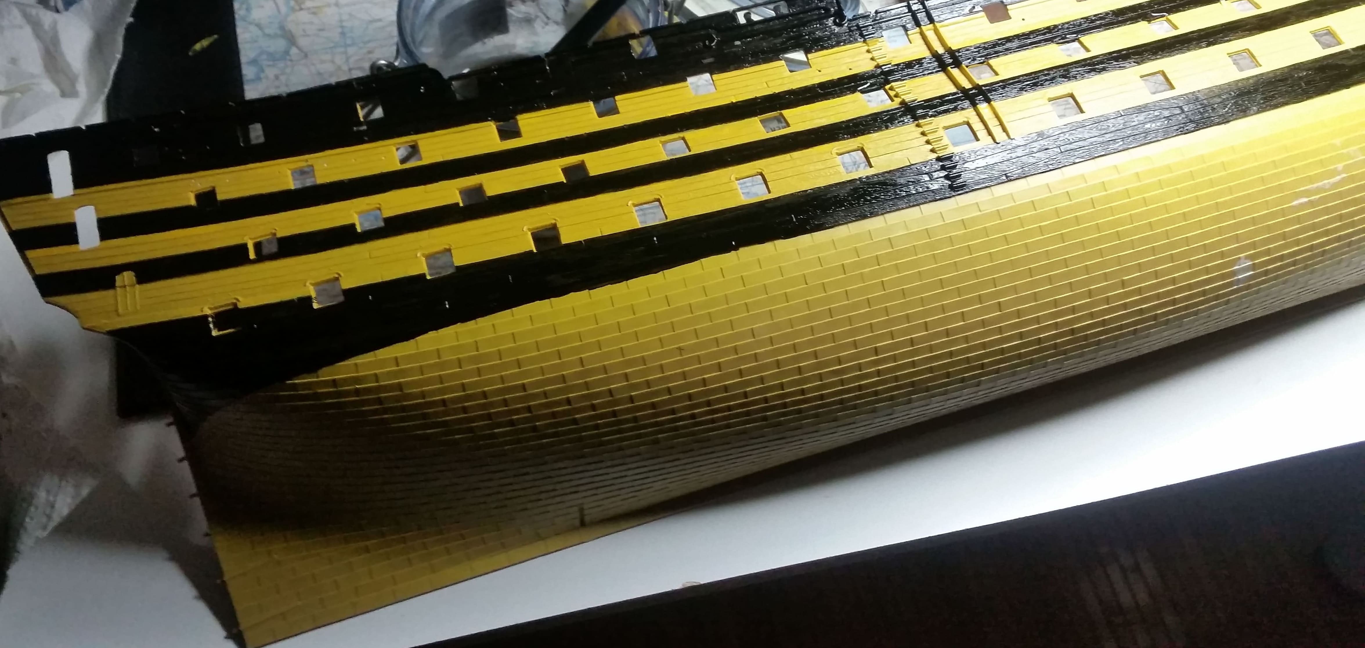

Die Schwarz-Gelb Bemalung auf der Backbordseite ist jetzt geändert. Ich denke so müsste es annähernd richtig sein. Ein wenig muß ich da noch nachbessern. Dann kommt S´teuerbord dran. Leider habe ich die Ätzteile von Dafi immer noch nicht. Auch keinerlei Nachricht wann sie denn kommen könnten. Gruß Ingo

Was den Verlauf der Streifen angeht, ist denke ich auch etwas Entspannung da. Es kommt darauf an, willst du das Schiff so bauen wie es in Portsmouth steht? Da sind die Streifen tatsächlich so, dass sie die Pforten in den beiden unteren Decks nicht schneiden. Schaut man sich die Zeichnungen von William Turner an, scheinen die Streifen den Hölzern gefolgt zu sein, was auch bei den wenigen zeitgenössischen Modellen dieser Periode so ist. Außer wenn man sie genau so bauen will wie in Portsmouth heute, hat man doch einigen Interpretationsspielraum:-)

Die hellen Streifen folgen eigentlich auf allen Gemälden wie auch auf den Bildern heute immer den Kanonenluken, so dass die Luken immer vollständig im hellen Bereich lagen. Nur im vorderen Bereich der letzten Luken zogen die Streifen etwas nach oben. Obere Kante Luke = obere Kante Streifen....
Egal wie...mir gefälltes dennoch schon recht gut.

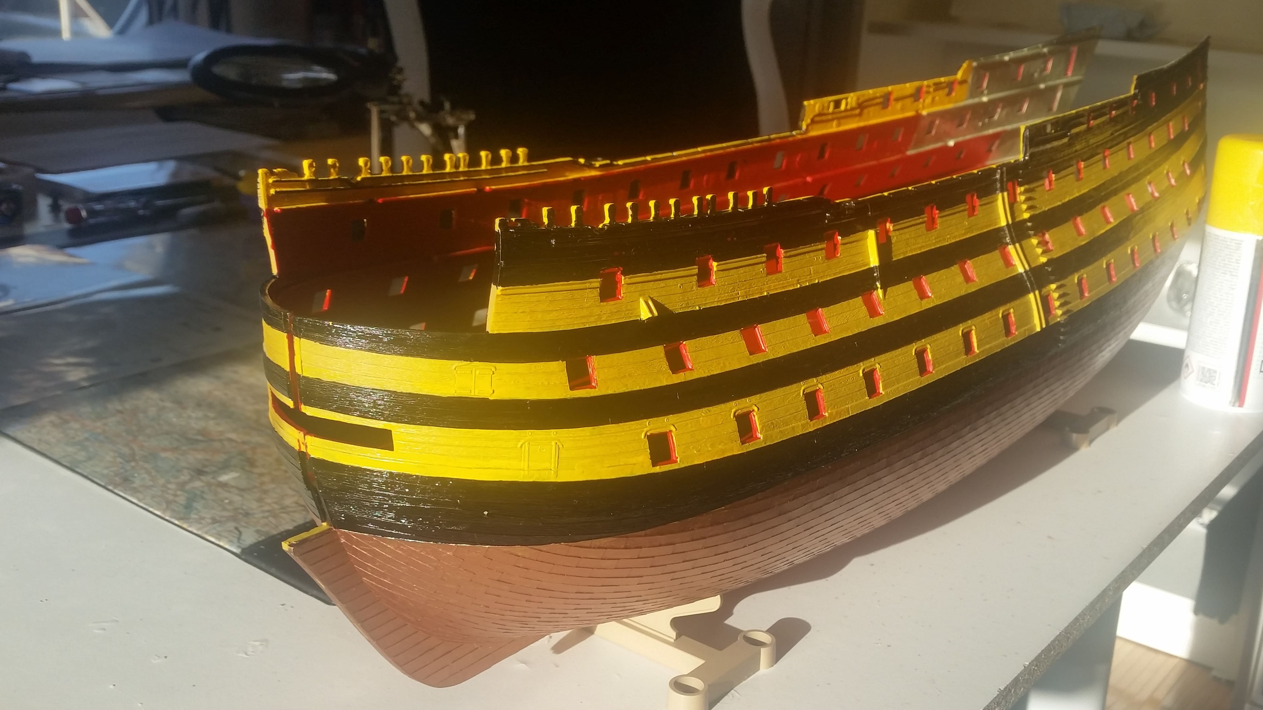

Danke schön. Ich habe jetzt die Streifen waagerecht gemacht. Wenn man die Zeichnung auf dem Cover der Verpackung betrachtet, laufen die auch ziemlich waagerecht. Danke Dafi, ich freue mich auf den Weiterbau. Gruß Ingo

sieht top aus
Gefällt mir bisher sehr gut.

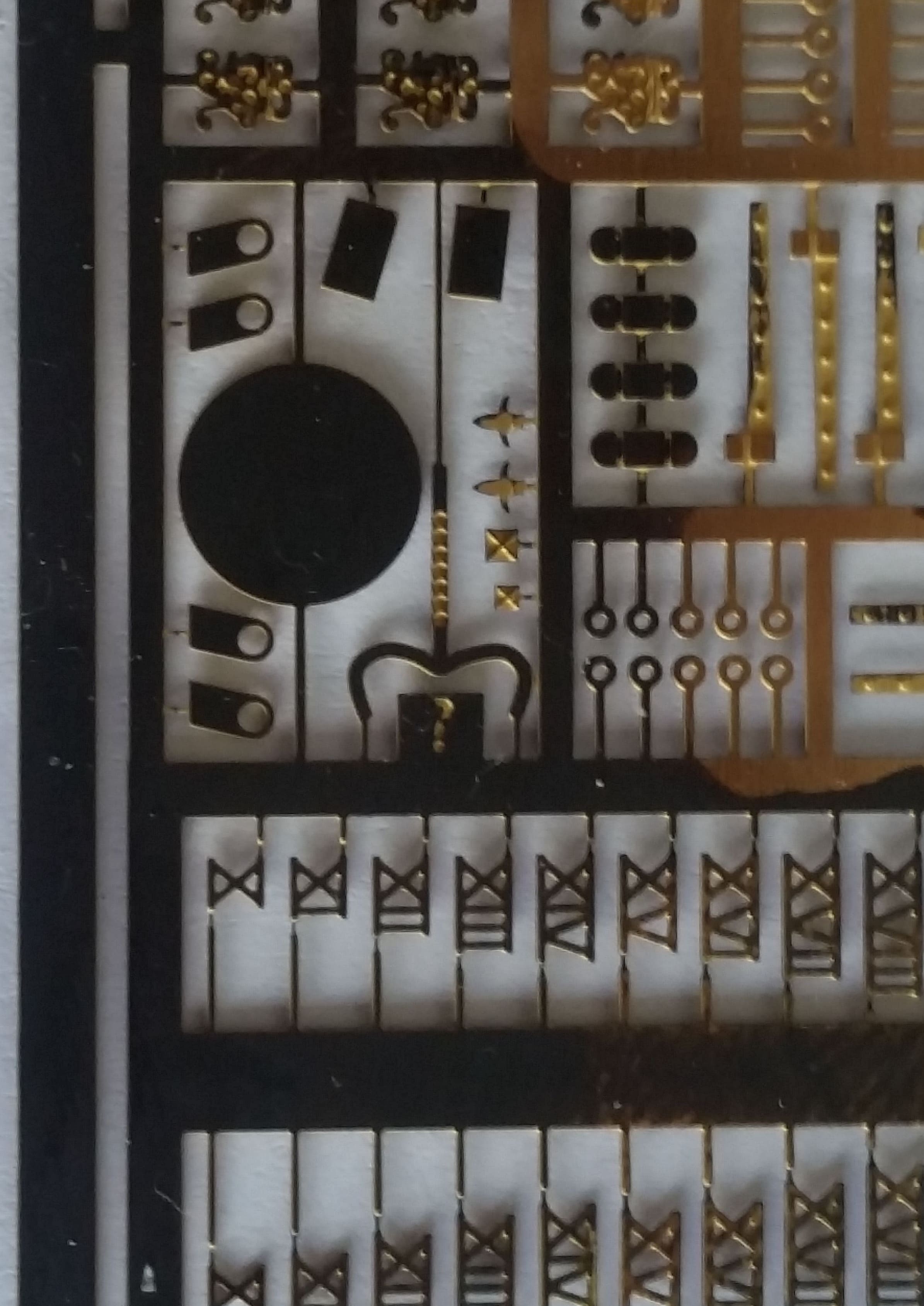

Bald geht es weiter. Die Ätzteilplatten sind angekommen. die erste mit den Heckspiegelfenstern habe ich gerade brüniert. Momentan habe ich aber sehr wenig Zeit für meine Vic. Es wird sehr, sehr langsam vorangehen. Gruß Ingo

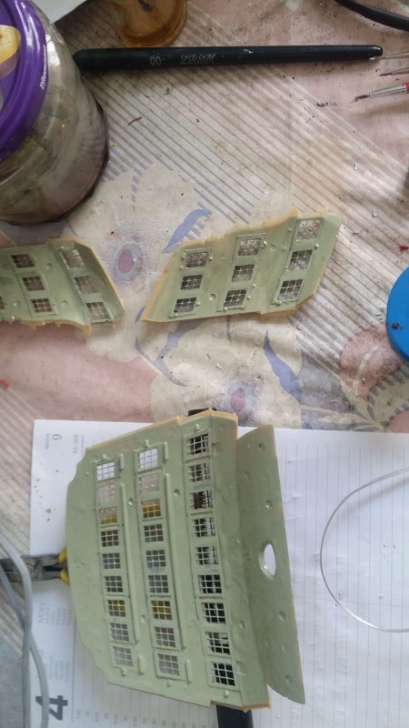

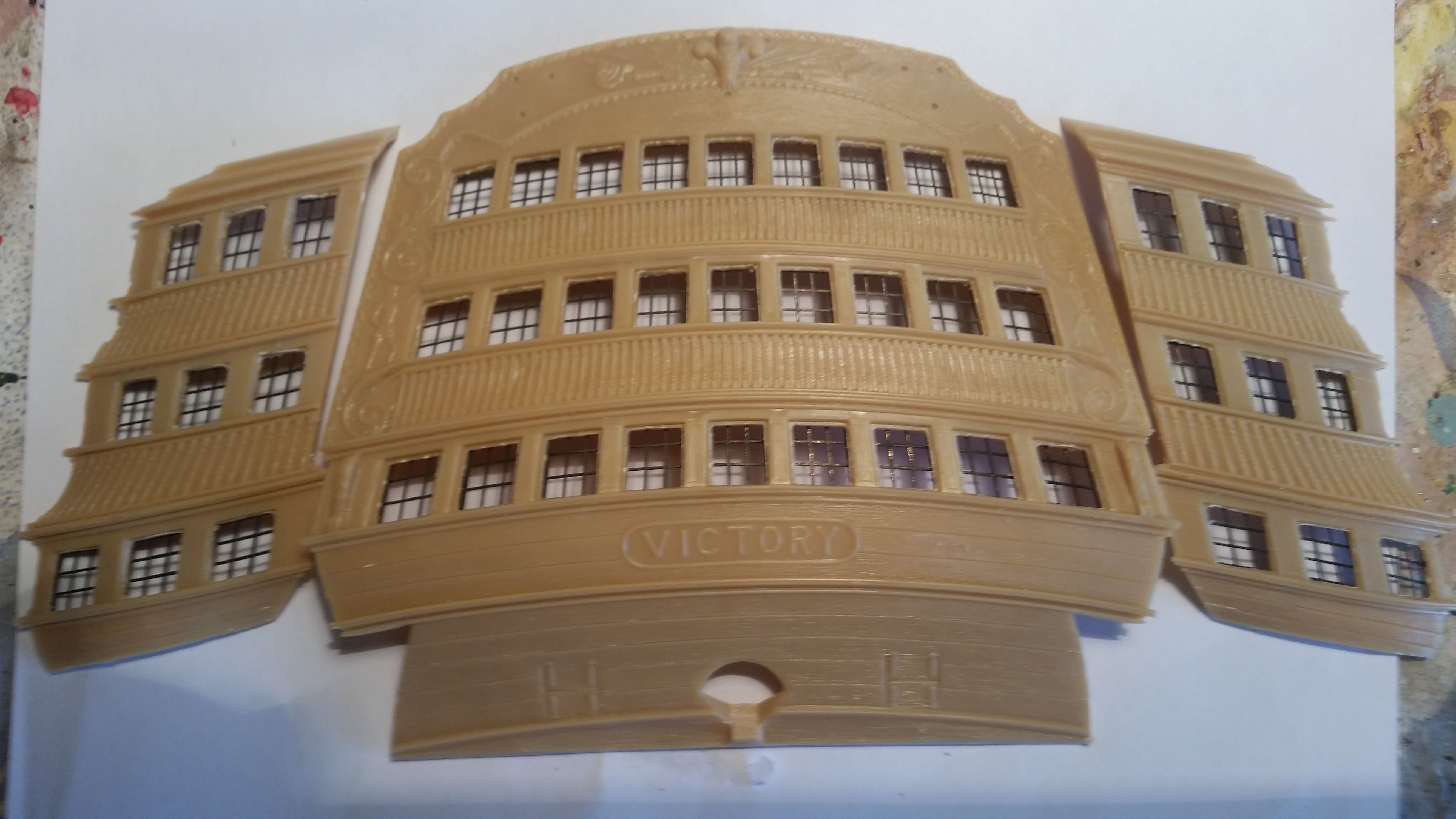

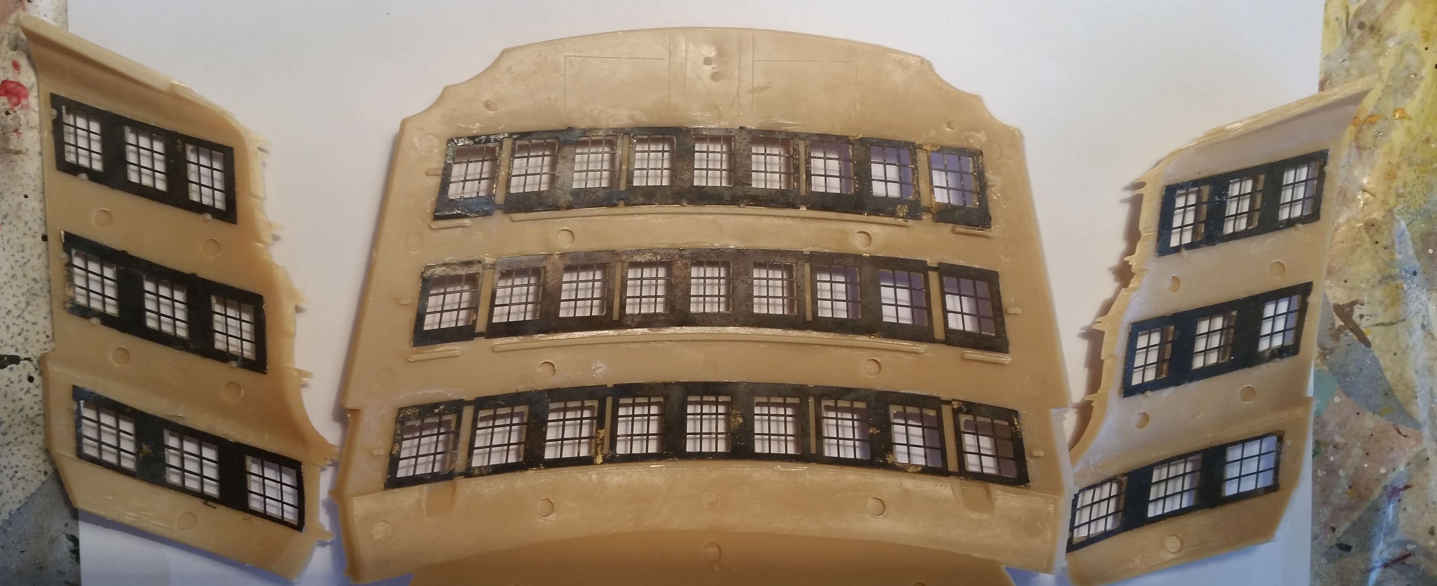

Inzwischen habe ich mit dem Heckspiegel begonnen. Die Fensterrahmen sind herausgetrennt worden und wurden durch die neuen brünierten Ätzteile von Dafi ersetz. Ebenso bei den Seitenteilen.Ansicht von hinten.
- ModellfreakDD
- Beiträge: 2013
Eine sehr gute Entscheidung die Ätzteile zu verwenden. Die Fenster sehen gleich viel feiner aus
Wie wirst du sie verglasen?

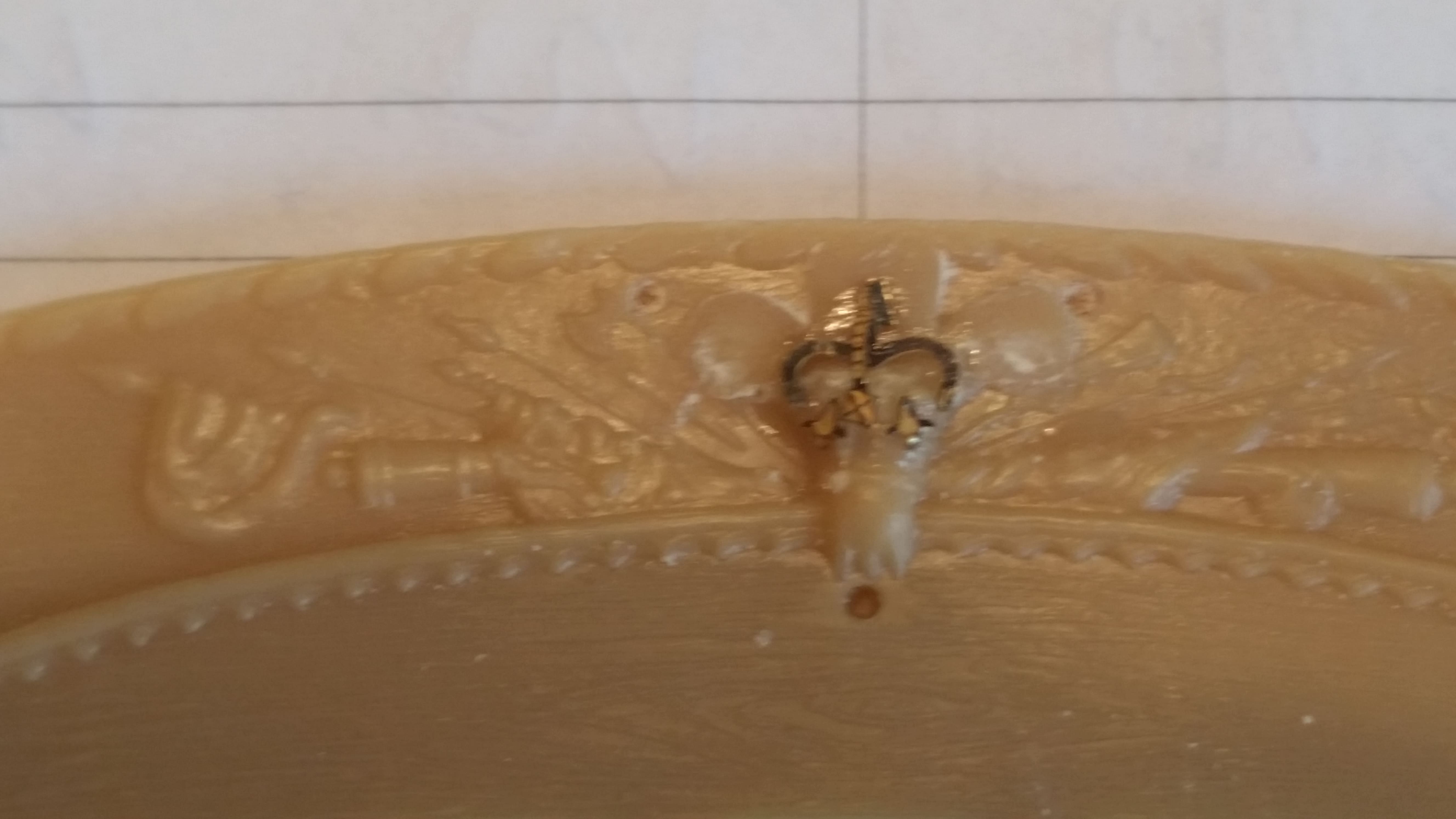

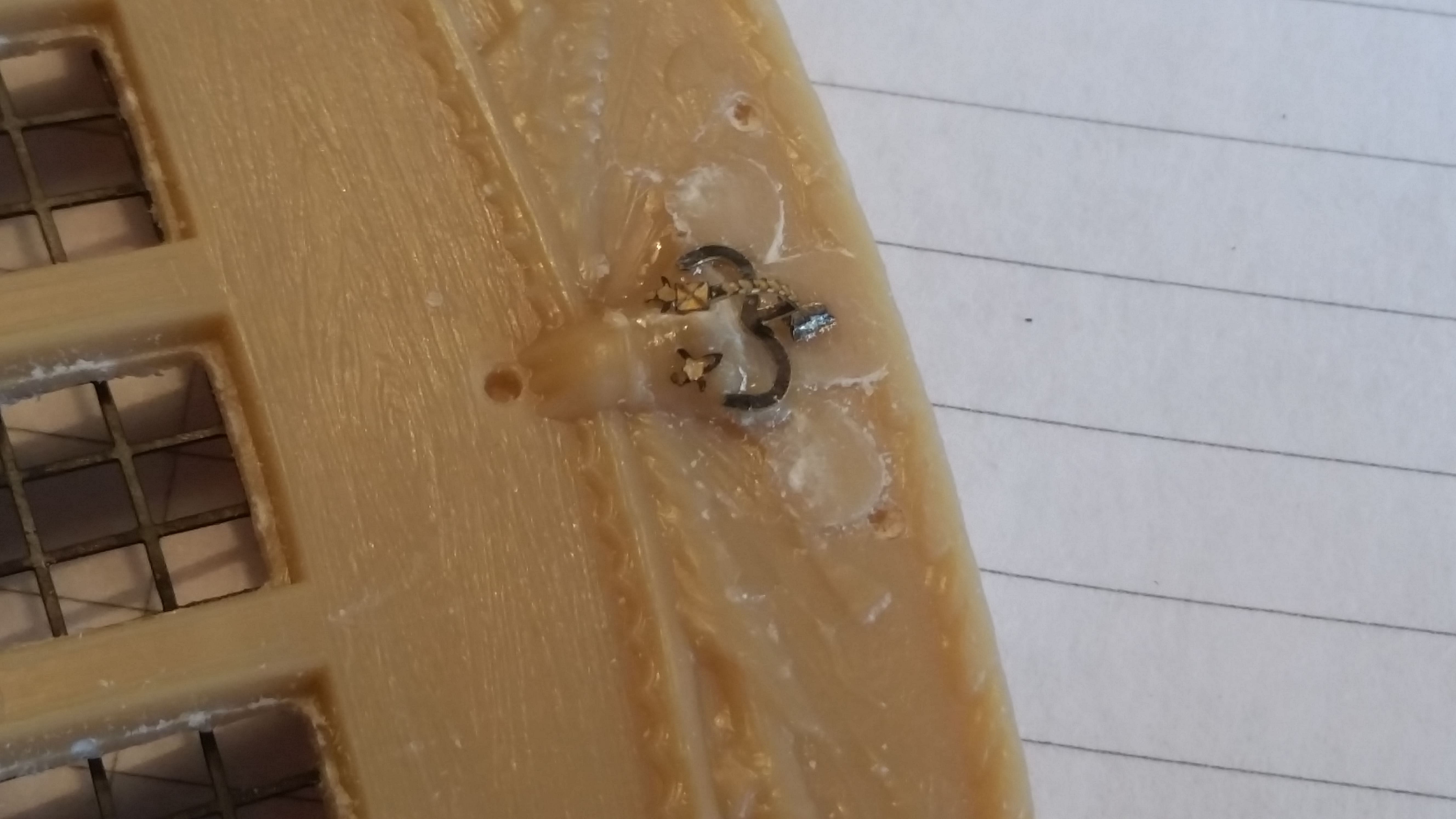

Heute kam ich gut voran. Den Namen Victory vom Heck abgeschliffen und mit Schablone neu angebracht. Die 8 Ösen angebracht und das obere Ornament am Heck angebracht. Die zu verwendenden Bauteile links.. Und dann noch mit der grün/weißen Mischfarbe (Ich nehme die Farbe Sky von Tamiya) innen angemalt.
Bei der Verglasung bin ich mir noch nicht so sicher. Die beiliegenden Fenster von Heller sehen nicht schlecht aus. Vielleicht nehme ich auch Klarsichtfolie. Zuerst bemale ich das Heck und das wird schon recht aufwändig.
