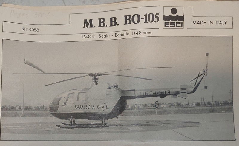

Bei Scalemates ist der Bausatz zufinden.

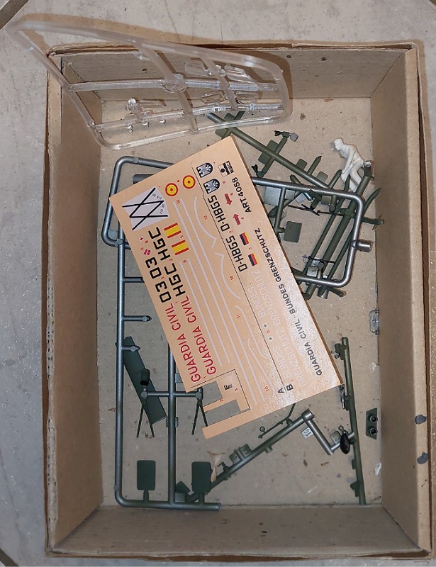

Jetzt ein paar Bilder.
Plan
Plan
Teile1
Teile1
Teile2
Teile2
A
A
S
S
D
D
F
F
G
G
H
H

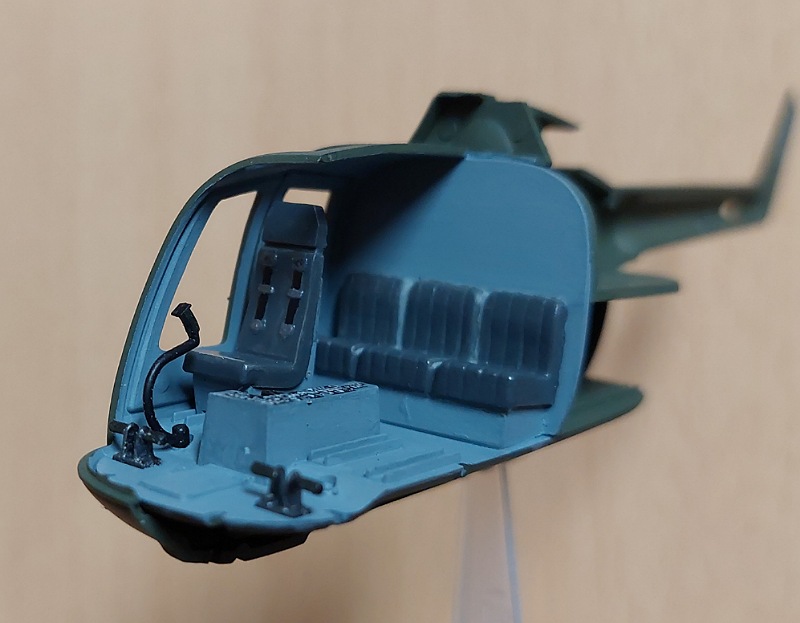

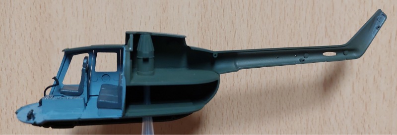

Zusammengesteckt 1
Zusammengesteckt 1
Zusammengesteckt 2
Zusammengesteckt 2

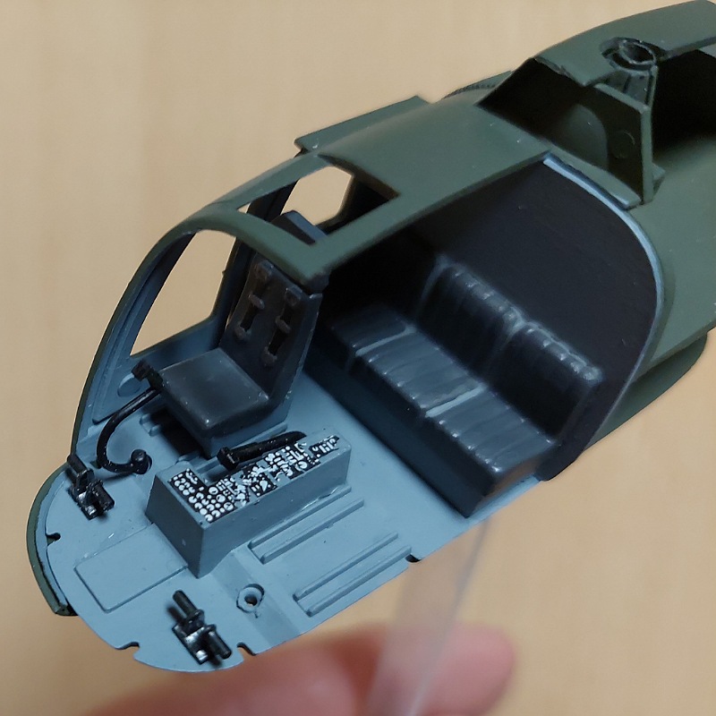

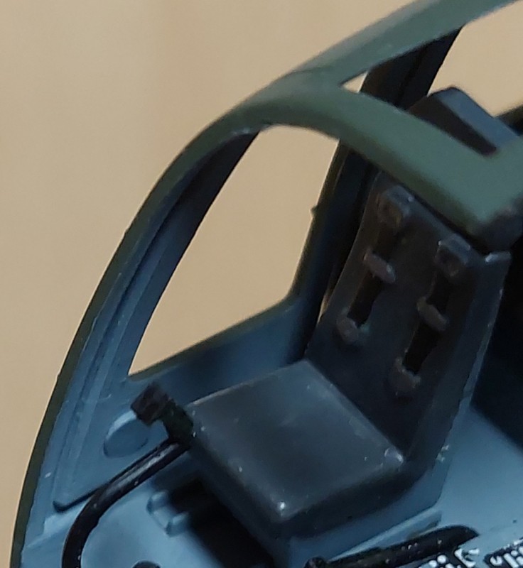

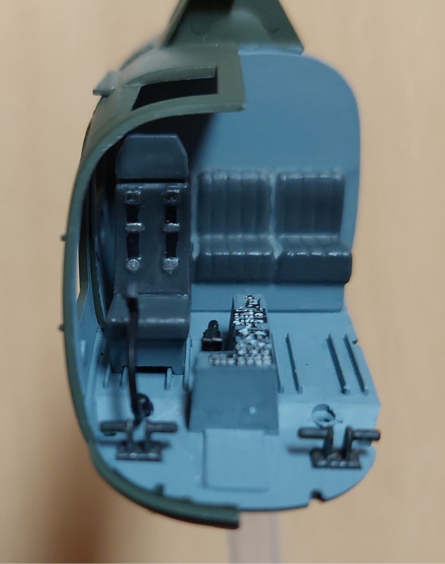

Innen ist jetzt alles installiert.
Die Decals habe ich ein bisschen mit "Edding" angetupft, damit es nicht zu monoton wirkt.
Der Feuerlöscher hat an der Stelle, die der Plan am Modell vorgibt, keinen Platz. Also ist er, wie beim RedBull-Hubschrauber, unter den Sitz gewandert.

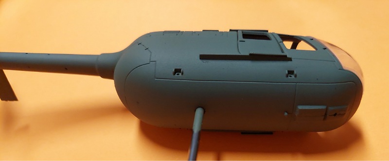

Leider habe ich auch noch zu spät bemerkt, dass man die heftigen Auswurfmarken an den Türen sehen können wird.
Beiträge: 5717
Has thanked: 154 times
Ich seh nix. Also Auwerfermarkenmäßig.
Das Cockpit sieht schon gut aus.
Beiträge: 1137
Has thanked: 79 times
Been thanked: 59 times
IchBaueAuchModelle hat geschrieben: Mi 12. Jan 2022, 07:05 Ich seh nix. Also Auwerfermarkenmäßig.
Auf Bild A kann man die Auswurfmarken schon sehr deutlich sehen.

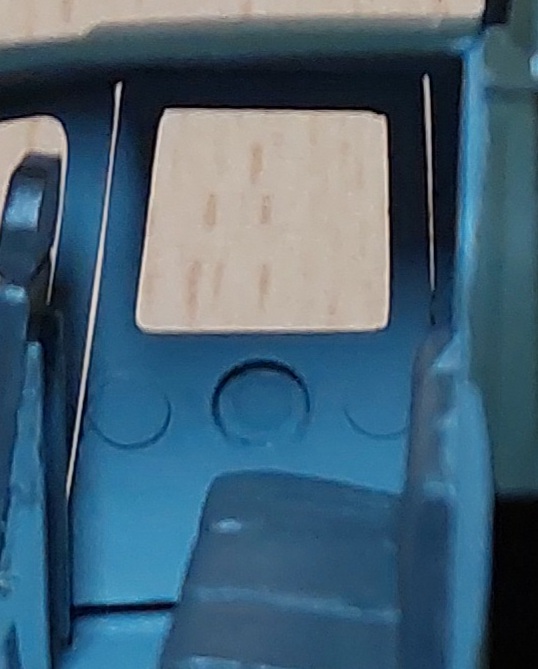

Türen
Türen
Vorne
Vorne
Beiträge: 5717
Achje! So weit oben habe ich gar nicht geschaut
Beiträge: 2518
Been thanked: 63 times
Einfach schwarz machen, Türlautsprecher. :lol:

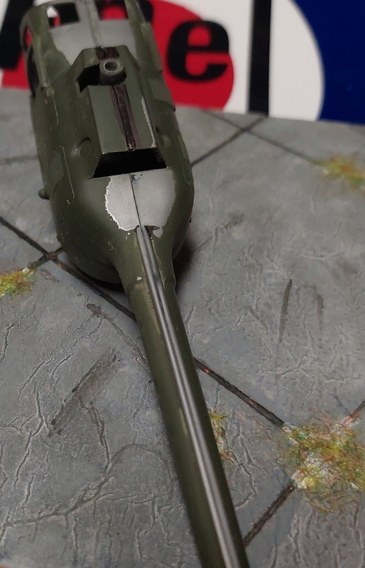

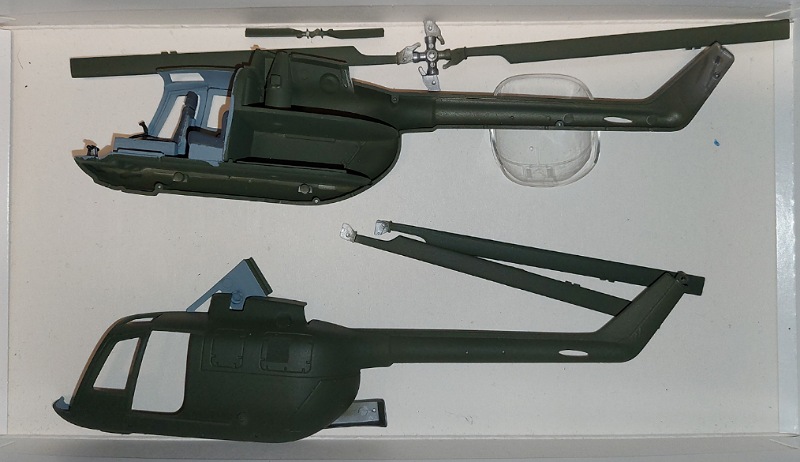

Hier geht's auch immer einmal etwas weiter...

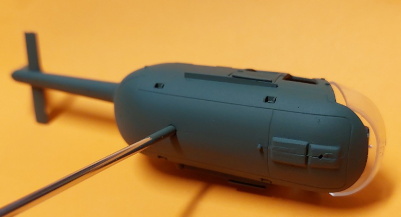

Nachdem die Geschichte mit dem Hauptrotor nicht so geklappt hat, wie ich wollte, wird die Umsetzung recht großzügig interpretiert...
Jedenfalls habe ich die Hälften zusammengeklebt und die Nähte mit Kleber aufgefüllt und geschliffen. Um die Naht "sichtbar" zu machen, habe ich zwischendurch immer mit "Edding" darüber gezogen und nachgeschliffen.
Oben am "Motor" habe ich es für's Bild einmal zum Zeigen belassen.

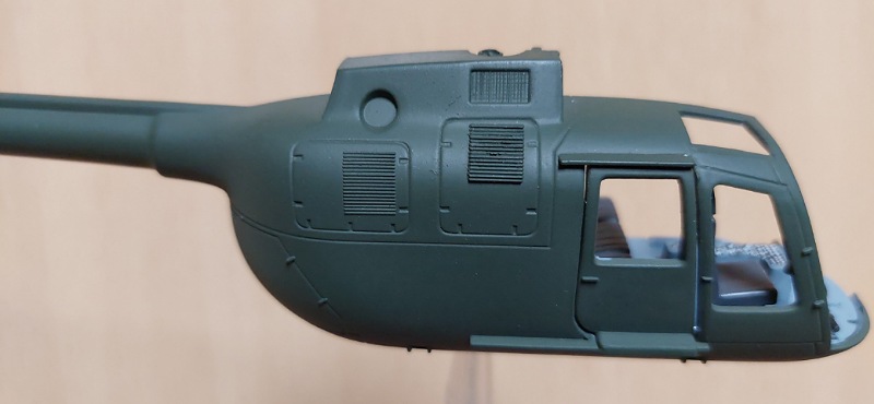

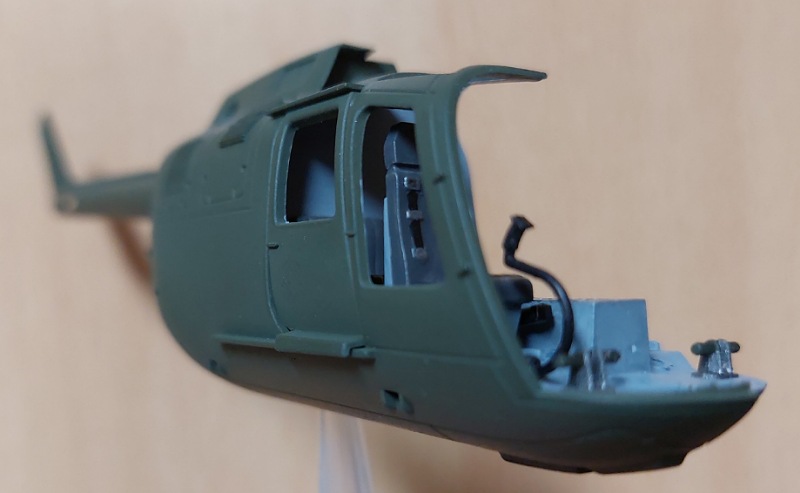

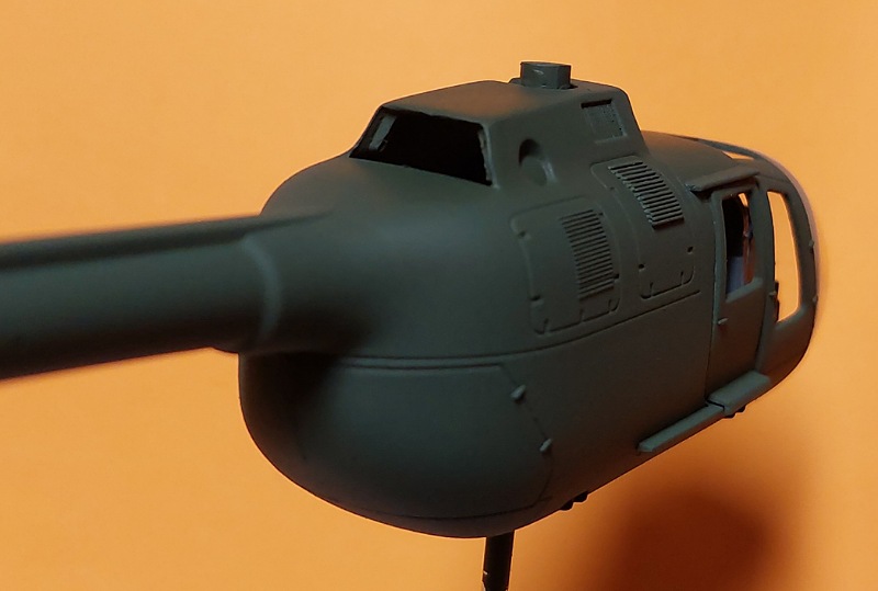

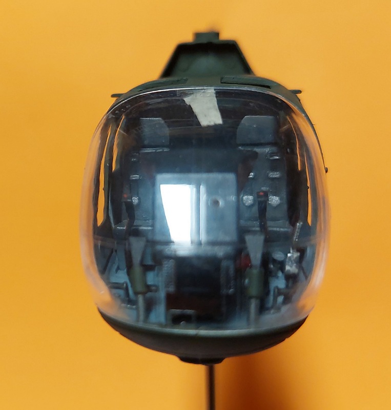

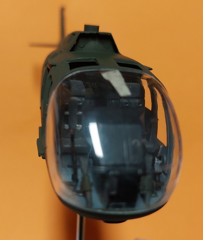

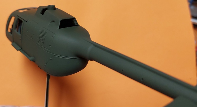

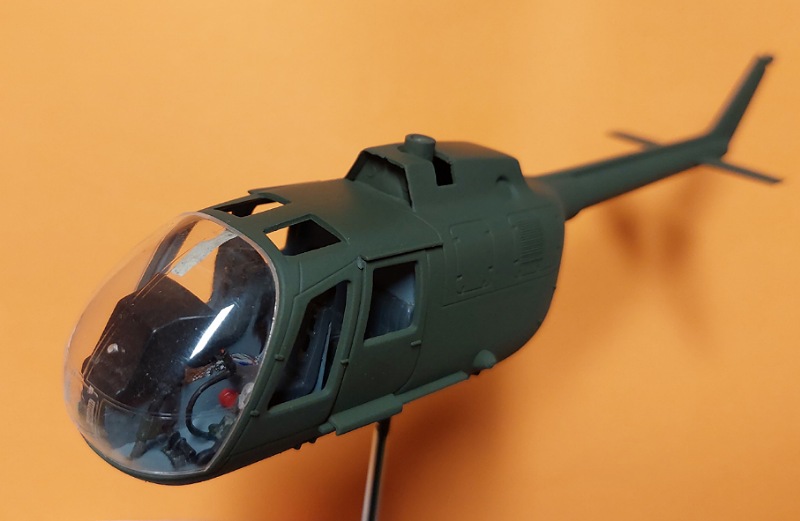

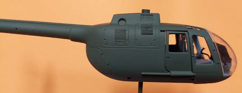

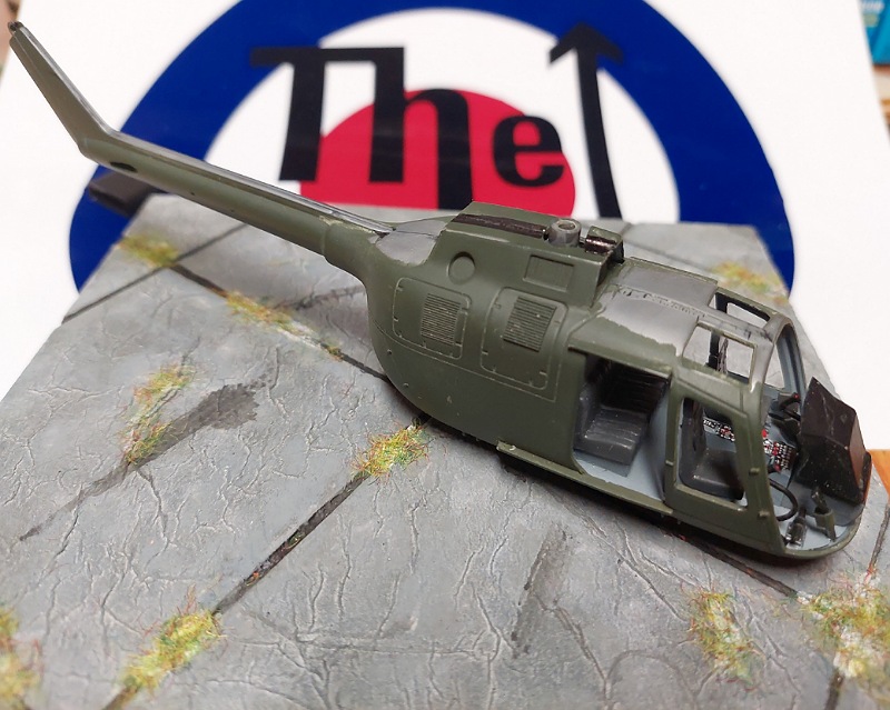

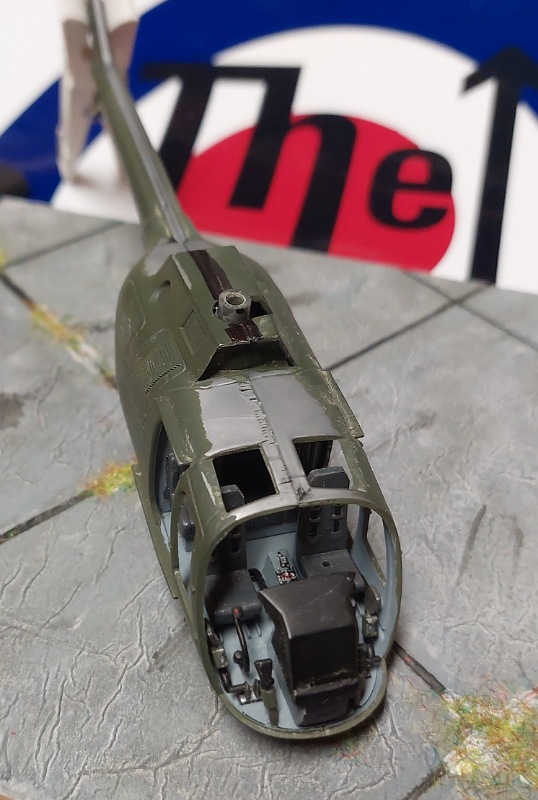

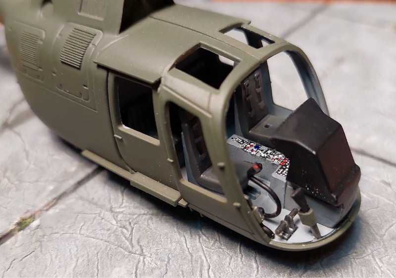

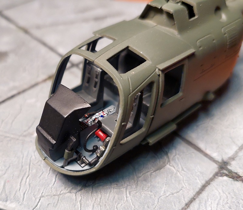

Heute wurde nochmal lackiert in bronzegrün #65, hier ein paar Bilder vom derzeitigen Stand:
1
1
2
2
3
3
4
4
5
5
6
6
7
7
8
8
Sehr ordentlich. Von der Spachtelarbeit ist nix mehr zu erkennen. :thumbup:
Beiträge: 1933
Been thanked: 61 times
Sauber!
Zum Einkleben der Verglasung würd ich dir empfehlen, vorher die Kanten des Klarsichtteils anzuschleifen und dann mit dem gleichen Grün zu bemalen. Das lässt die Kante verschwinden. Überschuss ließe sich mit Revells Paint Remover abwischen. Er soll Klarsichtteile nicht angreifen. Genaues weiß ich aber nicht. Ich nehme dazu immer Mr. Hobby Thinner.
Zum Einkleben von Glasteilen nehme ich immer klaren Lack, hier wäre das matter Klarlack. Bei Autos Glanzlack. Das Teil muss dann über Nacht trocknen.
