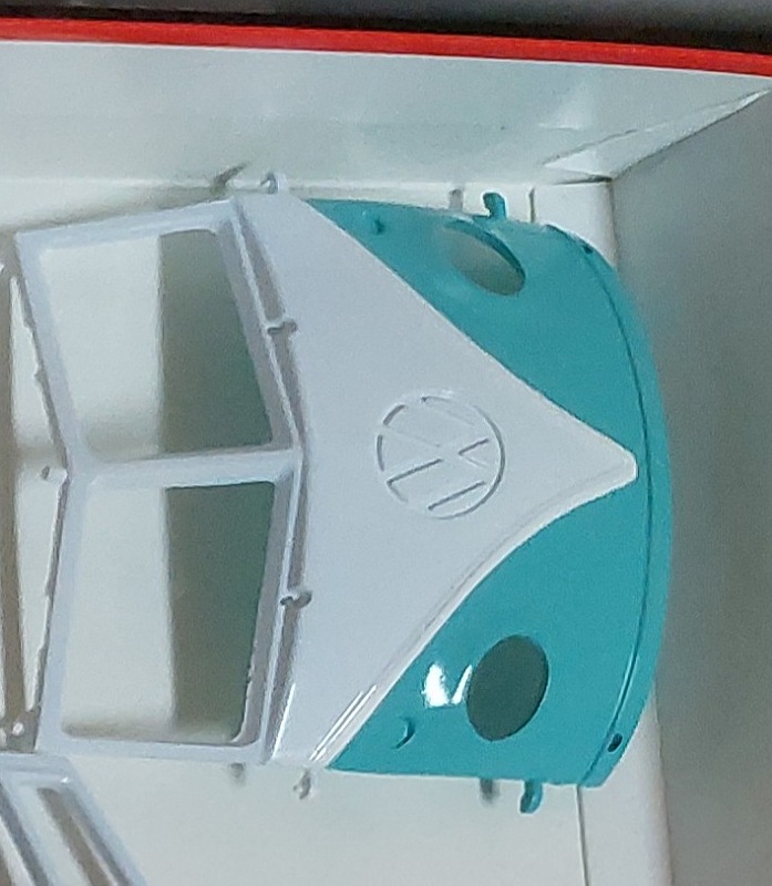

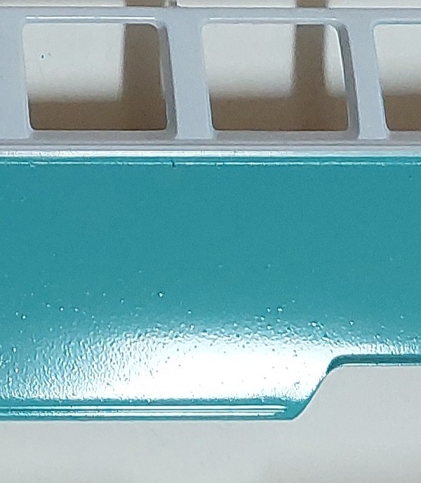

Und ich verdünne, vom Bauchgefühl her, weit über die Schmerzgrenze hinweg.
Je "wässriger" die Farbe, desto besser wird mein Lackbild.
Das weiß auf dem Bulli ist mit einem Hauch blau, auch wenn man denkt, es wäre kein Lack darauf.
Blau-Weiß
Blau-Weiß
Türkis
Türkis
Der Druck an der Airbrush Pistole ist minimal, kleiner 1bar, vielleicht auch nur 0,5bar, dazu ist die Uhr zu ungenau.
Genauso habe ich auch den Unimog "behandelt". Der "Plaste" ist nichts passiert.
Stinkt halt wie Otter beim Lackieren, aber wir saugen ja ab👍

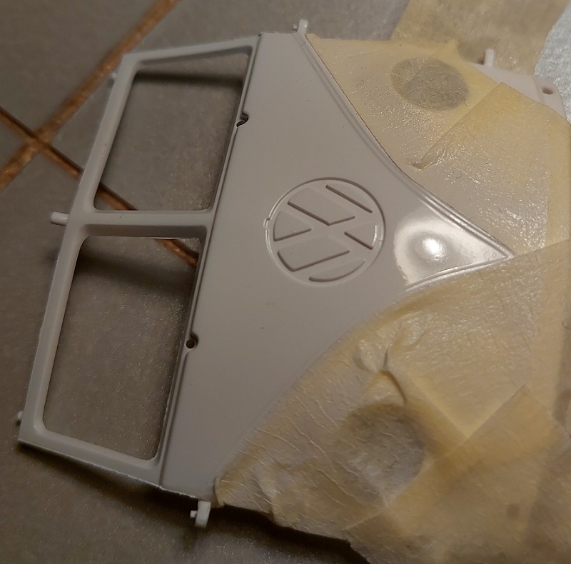

Warum tust du dir das an? Verschiedene Hersteller, aus verschiedenen "Epochen" mischen?
Irgendwie hätte ich nach Bauchgefühl wetten können, dass das eine Bauchlandung wird...
Ich mische ja auch munter drauf los, aber ich bleibe bei einem Hersteller. Was selbst da nicht immer gelingt...
