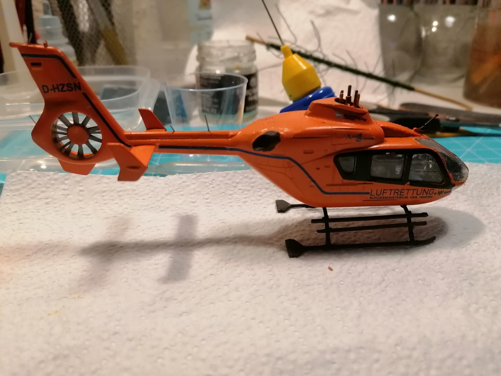

Momentan fasziniert mich die zivilie Luftrettung und deren Hubschrauber. Da mein Bell UH 1D SAR Projekt gerade eine Zwangspause einlegt, widme ich mich meinem nächsten Projekt. Gebaut werden sollen zwei EC135. Einmal Christoph 35 Brandenburg im Auftrag des Bundesministerium des Inneren (BMI) und einmal Christoph 27 Nürnberg im Einsatz für die Deutsche Rettungsflugwacht. Beide agieren als Notarztzubringer und sind eine sehr wichtige Säule in der schnellen Notfall Rettung.
Begonnen habe ich mit Christoph 35,der auch eigentlich sogut wie fertig ist. Weshalb dieser Baubericht seinen Fokus auf Christoph 27 legt. Benutzt habe ich die EC135 Bausätze von Revell (siehe Foto) und den nichtmehr erhältlichen Revell Bausatz des EC145, da dieser sehr nützliche Teile liefert. Unteranderem das hohe Kufengestell für Christoph 35 oder die Seilwinde für Christoph 27. Decals stammen von Peddinghaus und sind von guter Qualität, aufjedenfall ließen sich die Decals der BMI Maschine sehr gut verarbeiten.

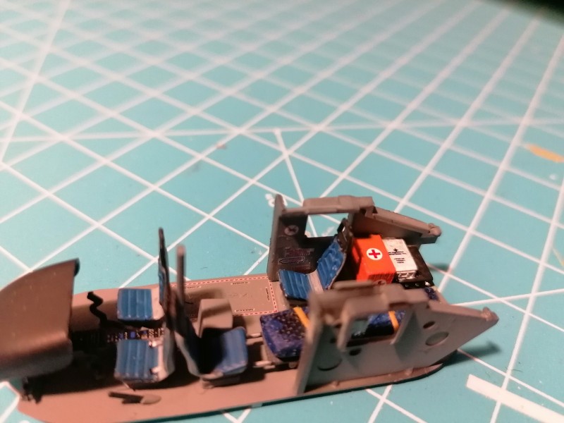

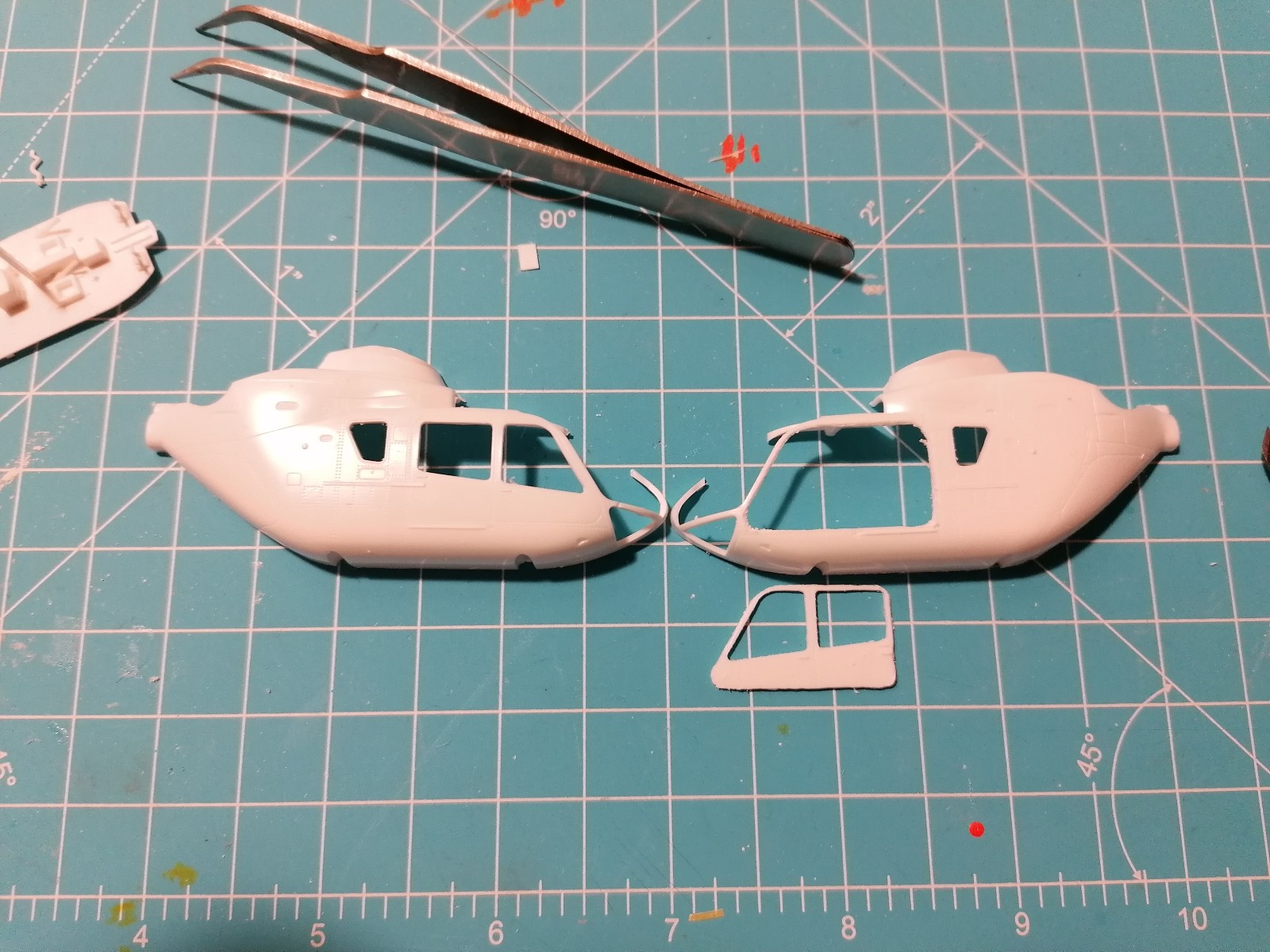

Weiter geht es an Christoph 27. Die Türen sollen auf der linken Seite geöffnet dargestellt werden. Dazu habe ich die Türen vorsichtig aus der linken Rumpfhälfte herausgetrennt.

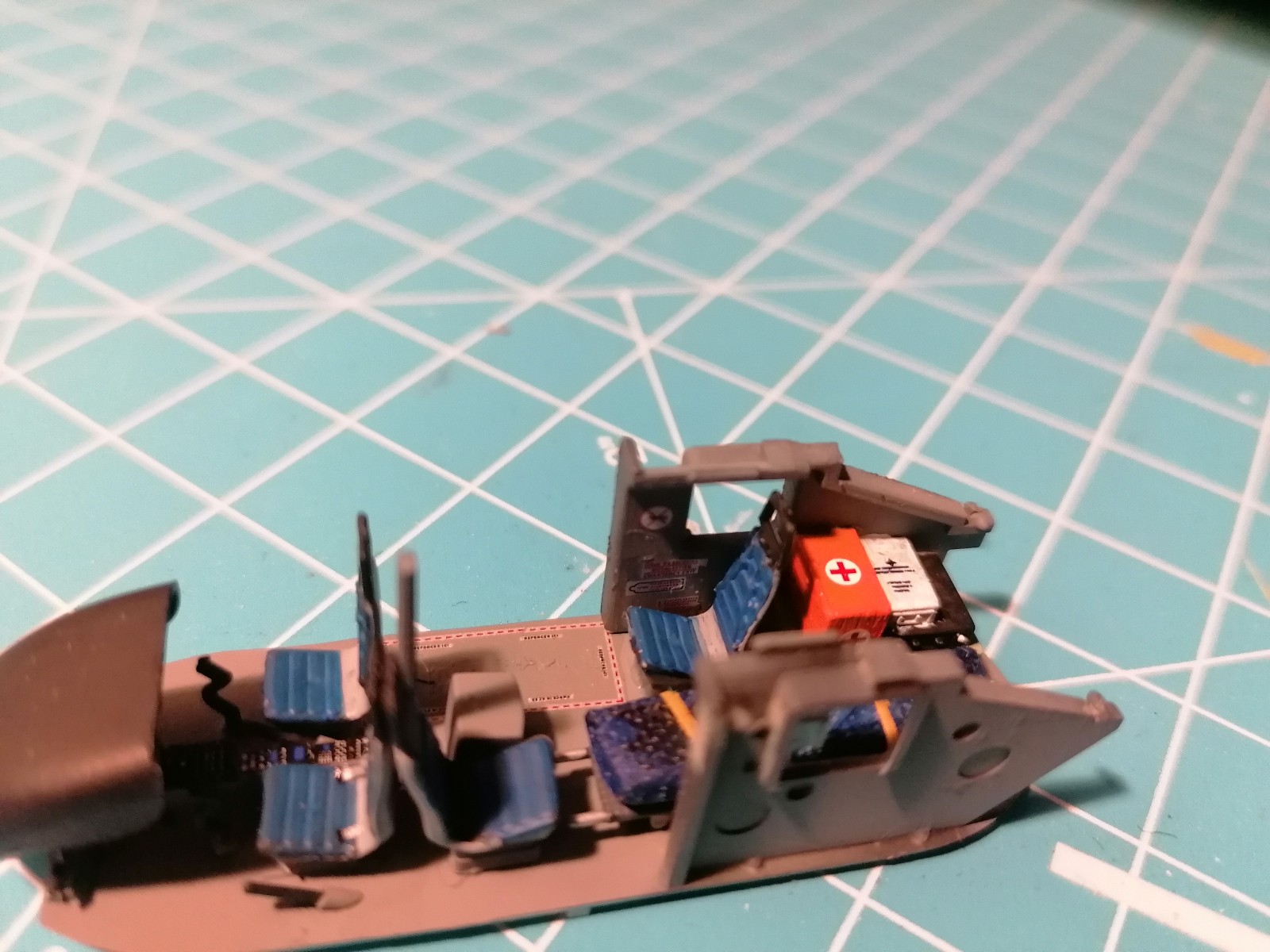

Hi Patrick,

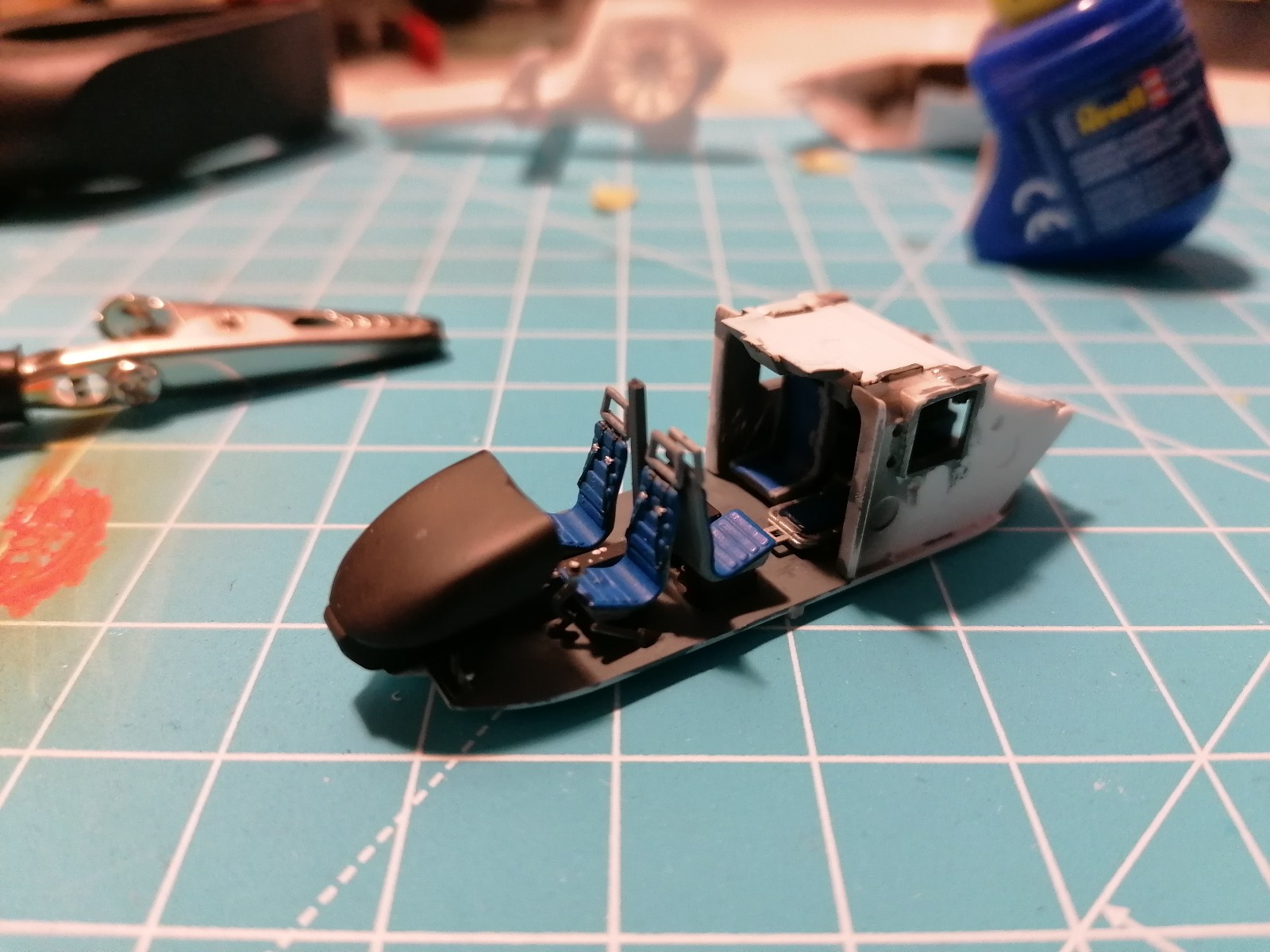

das Interieur gefällt mir sehr gut
Tolle Details und das in 1:72

Danke für die lobenden Worte Jan
Ich muss aber gestehen, dass ich mir nicht allzuviel Mühe geben habe, da man am Ende nichts mehr von sieht. Die anderen beiden hubschrauber werde ich geöffnet darstellen, sodas man wenigstens ein bisschen sieht was sich im Heli befindet

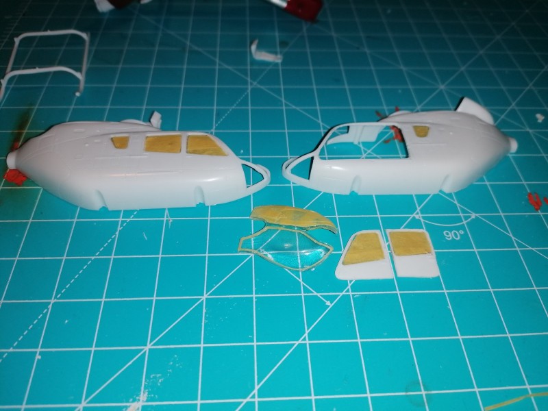

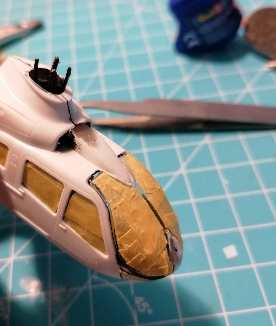

Heute wurden die Klarsichtteile maskiert, eine Arbeit, die ich nun wirklich nicht mag.
Die freie Zeit am Wochenende werde ich nutzen und das Modell grundieren und mit der Bemalung des Innenraum beginnen.

Dumme Frage von mir, warum lackierst du den Vogel nicht, bevor du die Scheiben einbaust?CaptainCrazy hat geschrieben: Fr 7. Jan 2022, 19:45 Heute wurden die Klarsichtteile maskiert, eine Arbeit, die ich nun wirklich nicht mag.Die freie Zeit am Wochenende werde ich nutzen und das Modell grundieren und mit der Bemalung des Innenraum beginnen. IMG_20220107_194246_copy_1600x1200.jpg
Ich versuche die Scheiben immer als so ziemlich das letzte einzusetzen. Nicht, dass auch noch einmal mit Kleber-Fingern darüber geschmiert wird...
CaptainCrazy
- Beiträge: 67
- Registriert: Mo 12. Apr 2021, 23:28
- Been thanked: 6 times
Also um Klebefinger Rückstände zu vermeiden, maskiere ich fast alle Teile beidseitig. Problem an dem Hubschrauber ist, das die Klarsichtteile keine gute Passgenauigkeit aufweisen. Also verspachtel ich die Lücken, Schleife vorsichtig alles glatt und Lackiere anschließend. Aber du hast definitiv recht, Klarsichtteile nach dem Lackieren erspart einiges an Arbeit.

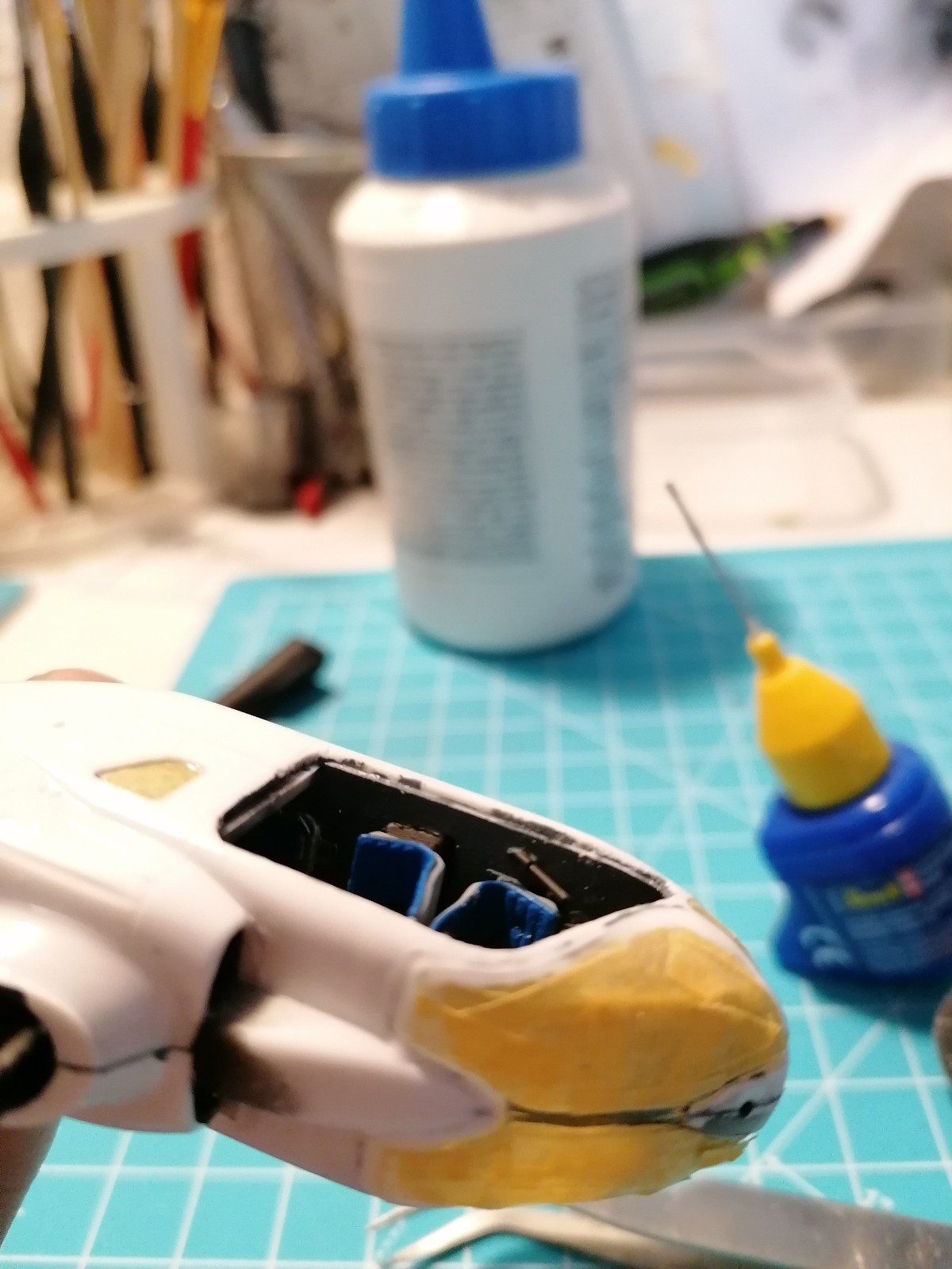

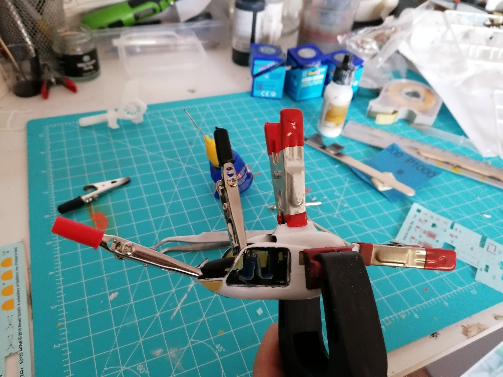

Der Innenraum ist nun fertig bemalt und wurde in die Rumpfhälften eingeklebt. Anschließend setze ich die Cockpit Verglasung ein. Wie erwartet und aus den Erfahrungen von Christoph 35 zeigten sich hier ebenso Katastrophale Passungenauigkeiten. Anders als bei Chr. 35 (hier setzte ich auf Spachtel Masse) verfugte ich die Spaltmaße mit Holzleim. So spar ich mir große Schleifarbeiten, bei denen ich Gefahr laufen könnte die Klarsichtteile zu beschädigen. Apropo Klarsichtteile, diese habe ich im Vorfeld mit Intensivreinigender Zahnpasta poliert, da diese verblichen waren und Kratzer aufwiesen.

Mit Zahnpasta bekommt man Kratzer aus Klarsichtteilen?
Das muss ich einmal versuchen...
Ich hätte erwartet, dass sie blind werden.
Spaltmaße an der Kanzel: hätte man nicht durch schleifen am oberen Teil der Klarsicht-Kanzel ein höherer rutschen erreichen können? Die Abstände sehen für mich so gleich aus, als wäre das möglich gewesen.
Für mich sieht es aus, als ob ein Grad entlang der Kanzel den richtigen Sitz hemmt(e).
CaptainCrazy
- Beiträge: 67
Das mit der Zahnpasta als Politur hatte ich mal in einem anderen Forum gesehen und habe es einfach mal ausprobiert, bevor ich mir teure Polituren von Tamiya kaufe. Das Klarsichtteil hat leider wirklich seine Passprobleme, dies ist auch ein großer Kritikpunkt bei sämtlichen Unboxing. Hätte ich das Klarsichtteil wie von dir erwähnt oben angepasst, hätte ich die Spaltmaße im unteren Bereich. Also habe ich es etwas vermittelt und eingeklebt.
