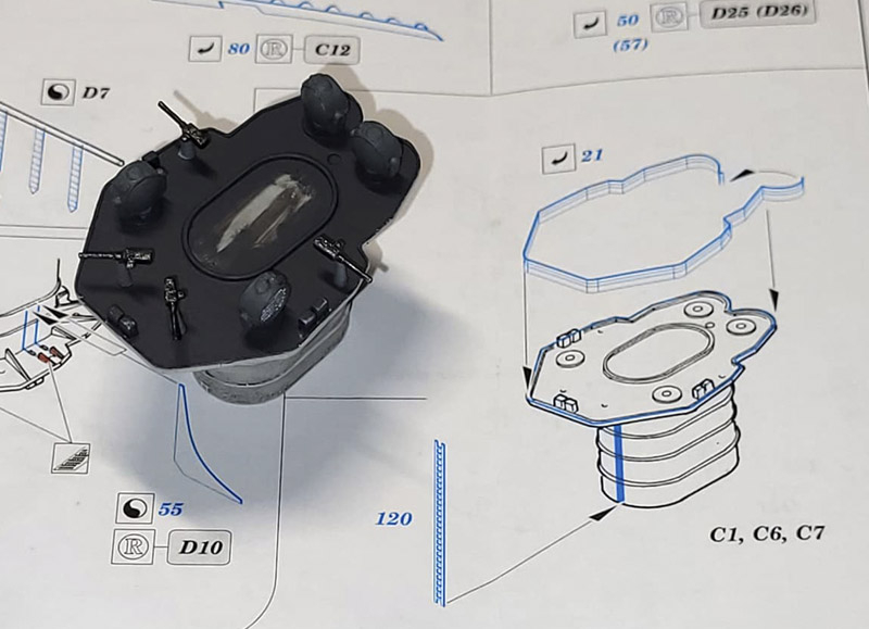

Ich stehe vor einem Ätzteil-Problem:
Um die Scheinwerfer-Plattform herum soll ich jetzt eine Ätzteil-Reling anbringen.
Wie man sieht, ist das nicht unbedingt schön gerade, sondern ähnelt eher einem Formel-1-Kurs.
Wie gehe ich hier vor?
Ich muss zugeben, ich bin Ätzteil-Anfänger und komme schon bei einfachen Teilen ins Schwitzen.
Aber jetzt habe ich nunmal die teuren Ätzteile gekauft - jetzt sollen sie auch verbaut werden.
Frage ist nur: WIE?
- biege ich die Form der Plattform vor und klebe dann die Reling ein?
- oder biege ich sie erst rein, wenn ich schon am kleben bin?

Ich verwende den Ätzteilekleber von Modellbau-König. Diesen appliziere ich auf eine alte CD (1-2 Tropfen).
Dann habe ich ungefähr 5 min Zeit, bevor er zu sehr abbindet. In dieser Zeit klebe ich mit Hilfe eines Zahnstochers die Teile fest oder ich tunke das Ätzteil direkt in den Kleber und klebe das Teil an.
Aber man braucht eine ruhige und genaue Hand, da der Kleber sofort fest wird, wenn man die Teile miteinander verbindet.
Die Ätzteile biege ich immer trocken vor und schaue, ob alles soweit passt. Auch so komplizierte wie die Reling um den Schornstein. Bei großen Teilen klebe ich immer nur segmentweise fest und arbeite mich langsam vor, da der Kleber ja wie gesagt schnell abbindet.
Ich mache übrigens beides. Vorbiegen und noch während des anklebens die Teile in Form drücken :D
Vielleicht klebst du diese Reling auch erst später fest, wenn du mit ein paar einfacheren Teilen etwas Übung bekommen hast.

Ich würde mich auch Stück für Stück weiter vorarbeiten. Die Reling in einem Zug anzubringen ist unmöglich. Du kannst z.B. auf einem 5 Cent Stück etwas Sekundenkleber geben und dieses Geldstück dann Zentimeter für Zentimeter unter die Reling halten sodaß der Kleber damit Kontakt bekommt und diese dann schnell auf die Plattform drücken. Die Ätzteile lassen sich gut biegen und verzeihen auch etwas grobere Behandlung :)

Onkel Markus hat geschrieben: Di 4. Jan 2022, 21:01 Wie gehe ich hier vor?
Frage ist nur: WIE?
Auf jeden Fall trocken vorbiegen! Es ist übrigens nicht verkehrt, sich dafür eine Biegehilfe zu besorgen.
Und bevor du dich an die Reling wagst, solltest du das mit etwas einfacheren Teilen testen.
