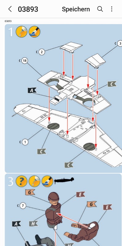

Verfasst: Sa 1. Jan 2022, 03:50
Ich muss einen im Tee haben...
#03893 und #03894 sind laut aktuellen Bauplänen aus dem Revell Download Center, Bausätze zum Kleben. Bei jedem Bauabschnitt ist ein Klebstoff-Symbol gezeichnet.
03893
03893
03894
03894

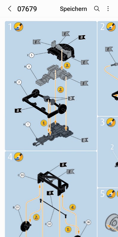

Ich erkenne hier nichts von Steck-Bausatz, wie beim Porsche #07679 (easy click), hier gibt's kein Kleber Symbol
Porsche
Porsche
