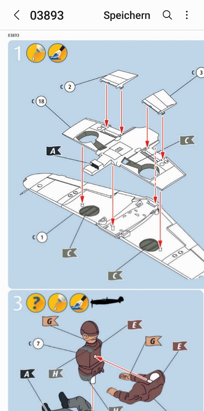

Steht eigentlich wirklich deutlich drauf.
Aber dein #03893 ist unter der Nummer definitiv ein "Klebe"-Bausatz laut Downloadcenter

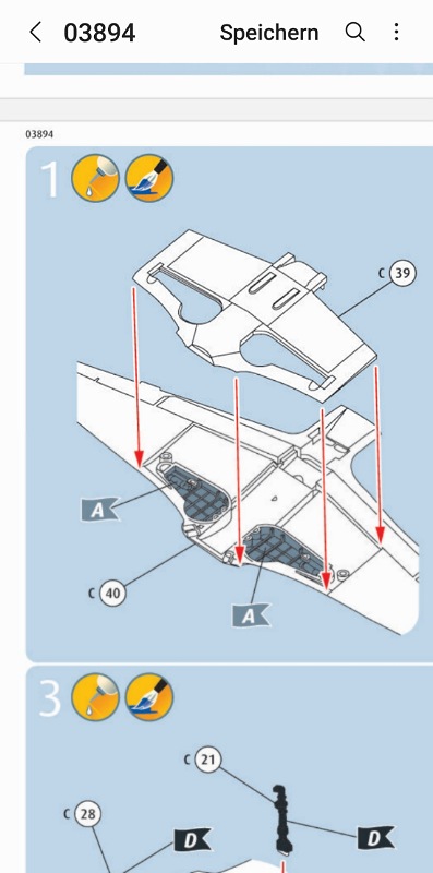

#03893 und #03894 sind laut aktuellen Bauplänen aus dem Revell Download Center, Bausätze zum Kleben. Bei jedem Bauabschnitt ist ein Klebstoff-Symbol gezeichnet.

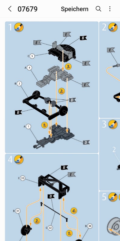

Ich erkenne hier nichts von Steck-Bausatz, wie beim Porsche #07679 (easy click), hier gibt's kein Kleber Symbol
Egal, ihr klärt das schon

Guten Morgen und Gutes Neues alle zusammen,
Leim oder nicht Leim - das ist die Frage
Das Ganze ist - wenn man sich die Historie der Bausätze auf Scalemates anschaut - in der Tat verwirrend:
Zvezda brachte die Bf 109 2012 auf den Markt - als Snap Kit (also kein Kleben). 2018 wurde derselbe Bausatz dann von Revell herausgebracht - diesmal aber als normaler BS mit Anleitung zum Kleben (s.o.). Ich habe extra die Zvezda-Anleitung der Bf 109 und ein Foto der Spritzlinge mit der BA von Revell verglichen - es sind ohne Zweifel dieselben Bausätze. Gleiches dürfte für die Yak gelten. Offensichtlich vertrauen die Russen mehr auf die Klemmkraft ihrer eigenen Bausätze als es Revell tut.
