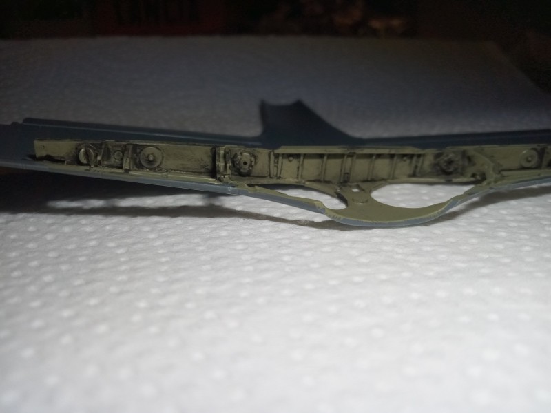

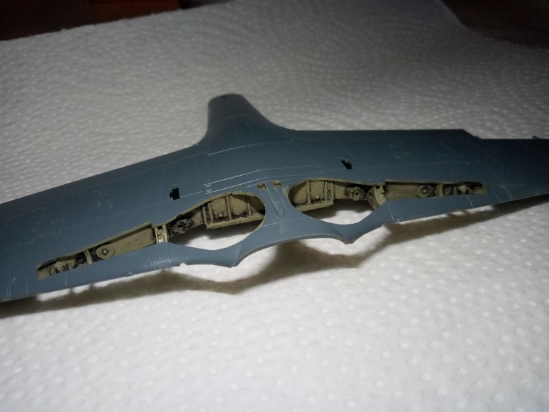

Angefangen habe ich mal mit dem Fahrwerksschacht:
Fw 190 D-9 in 1:48 von Revell

Interessant mal nicht mit der Pilotenkabine zu beginnen. Wie kommt's?
Die Farbe vom Fahrwerksschacht finde ich jetzt schon sehr vielversprechend

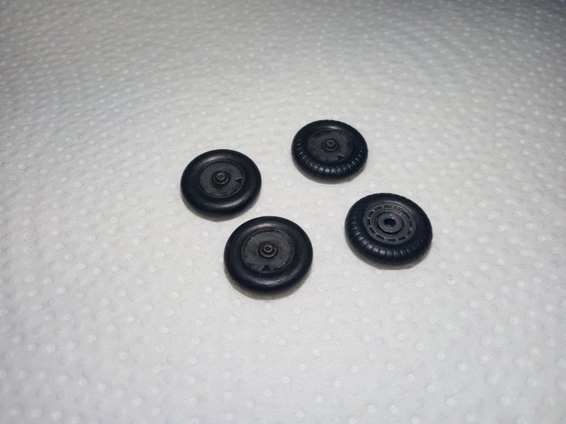

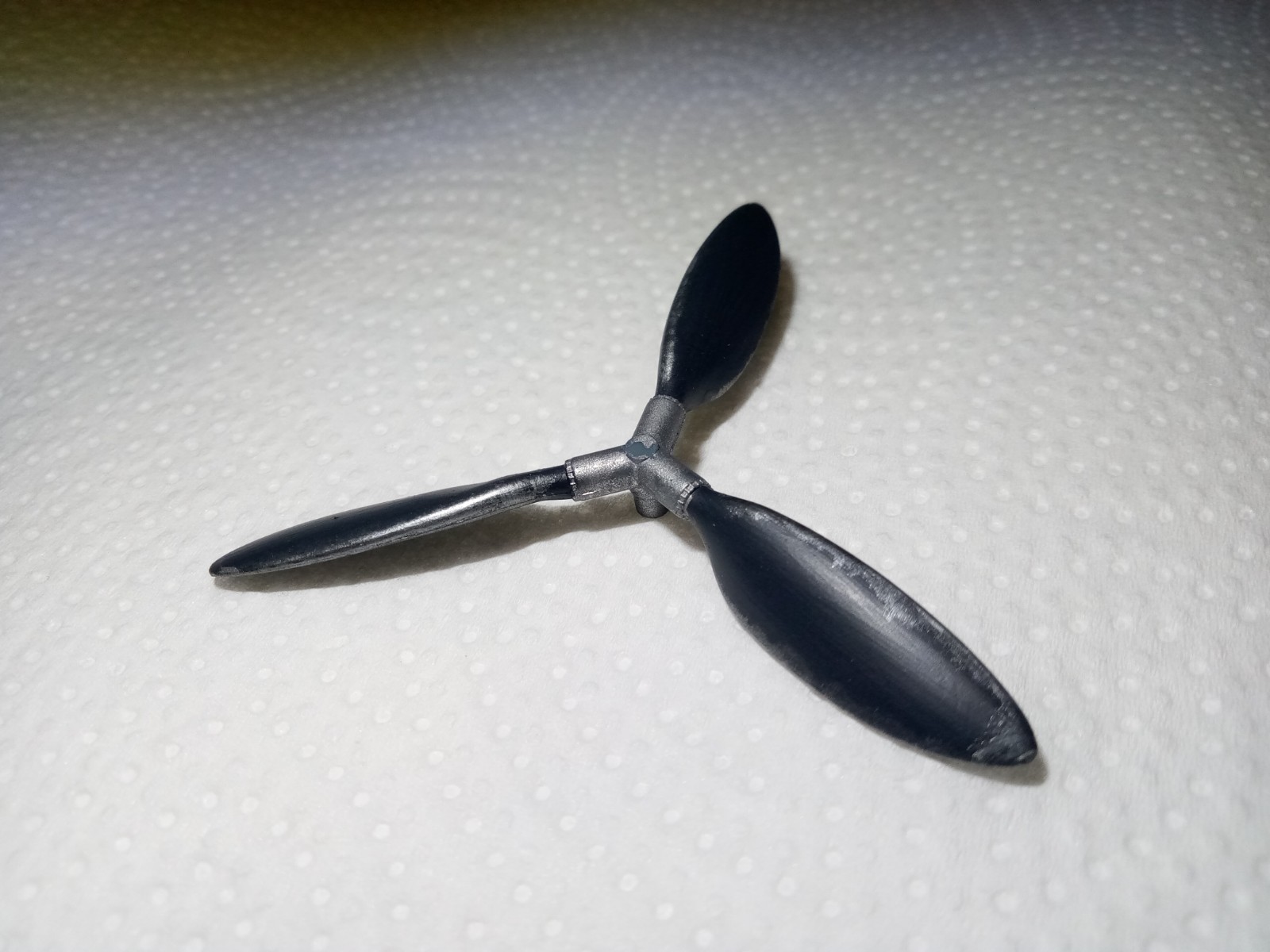

Weiter ging es in kleinen Schritten an der Dora weiter.
Die Räder wurden bemalt, gewasht und mit etwas trockenmalen
zur Fertigstellung gebracht
Gleiches vorgehen dann beim Propeller.
Welche Räder ich verwende weiß ich noch nicht.
Dem Bausatz liegen 2 Varianten mit bei.
Einmal mit Profil und einmal ohne.

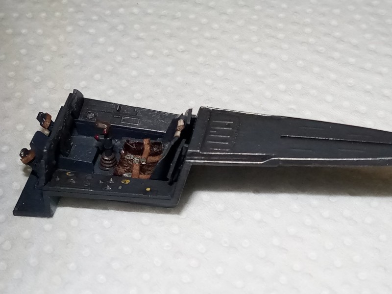

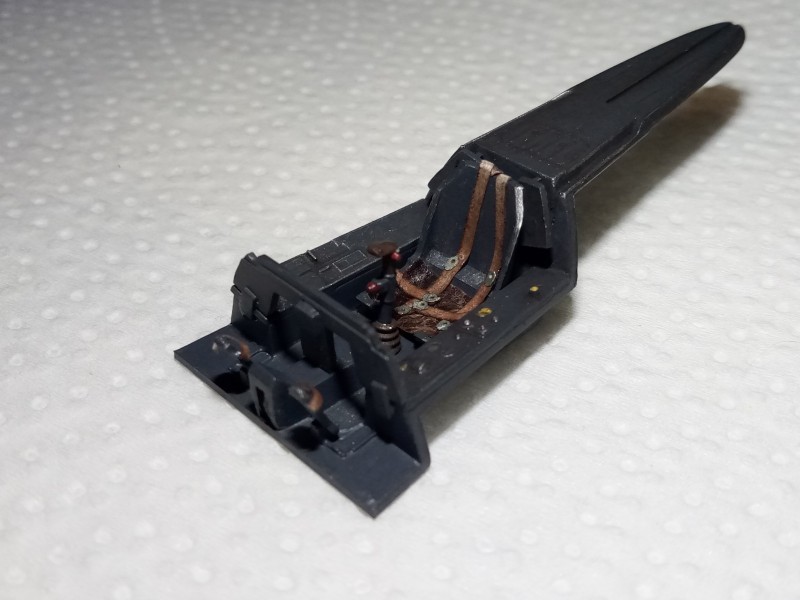

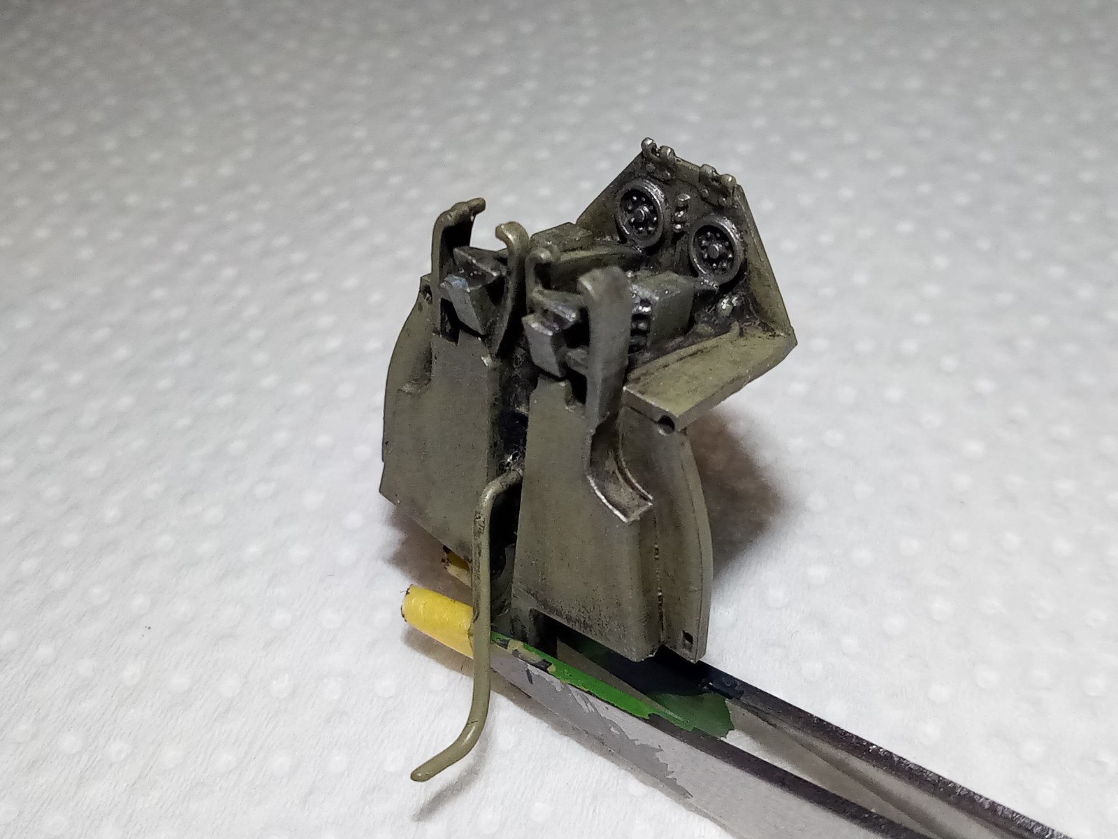

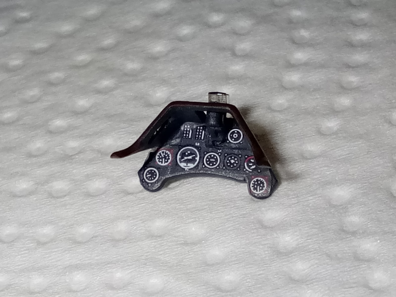

Hallöle an alle Interessierten.
Nun hatte ich die Muße, mich an das Cockpit zu machen.
Jedenfalls ein Teil davon.
Das Sitzleder wurde wieder mit der Verpackung eines Schokoriesen
dargestellt.
Die Gurte vom Sitz und die Schnallen der Pedale,
wurden wie schon bei meinen anderen Flugzeugen,
mittels Kreppband gemacht.
Nach dem Zusammensetzen und Bemalen, wurde
ein Washing aufgetragen.
Anschließend wurde dann noch mit Eisenfarbe trockengemalt.
So schaut's derzeit aus:

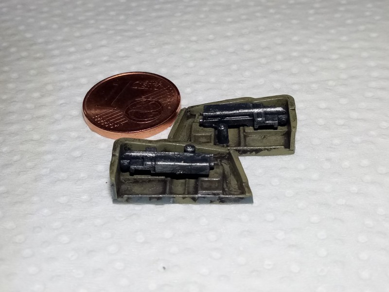

Kleines Update zur Fw 190 Dora.
Die Kanonen in der Tragflächenwurzel wurden soweit
fertig gebaut.
Ebenso wurden die MG's über dem Motor bemalt.
vielen Dank
fertig gebaut.

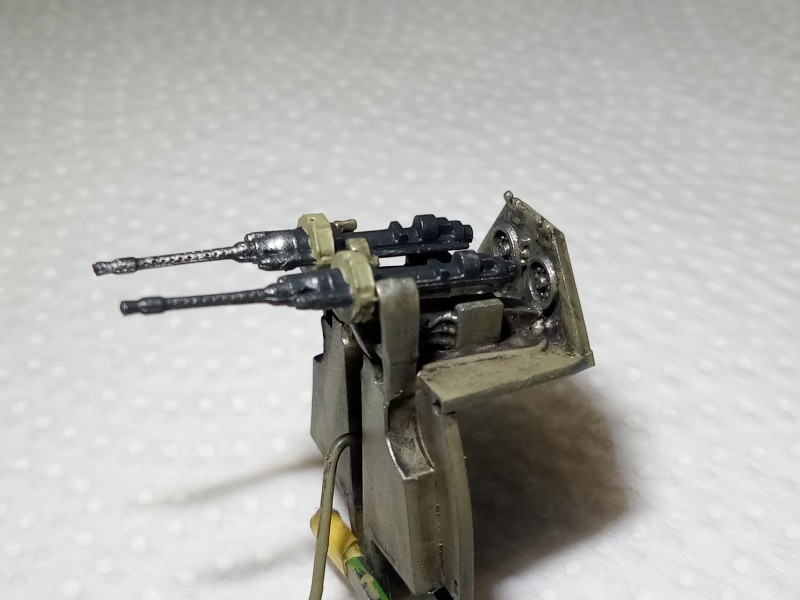

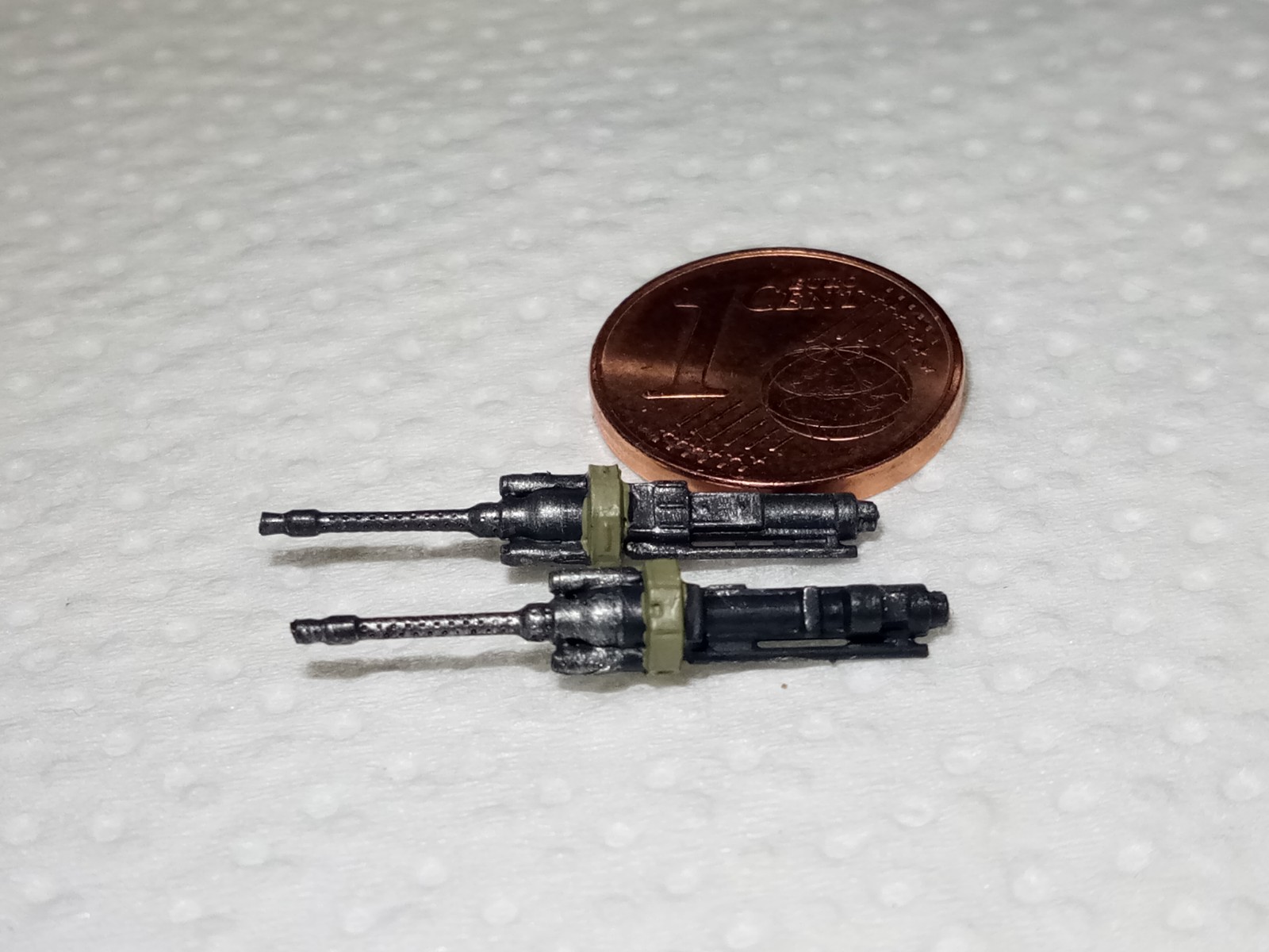

Hallo an alle Interessierten,
es ging ein kleines Stückchen weiter bei meiner Dora.
Das MG-Gestell für die beiden Kanonen über dem Motor wurde
fertig gebaut.
Anschließend gab es ein kleines Washing
und ein trockenmalen.
Die beiden MG's wurden zum zeigen nur mal aufgesteckt.
Verklebt werden diese erst nach dem Einbau in den Rumpf.
fertig gebaut.
Wirklich schöne Details Jan!
Mal sehen ob ich die gleichen Teile für meinen Sturmbock habe...
Ich weiß, dass diese Maschinengewehre bei der A-8 / R-2 tatsächlich entfernt wurden, aber da ich die Tür, die sie abdeckt, offen haben wollte, dachte ich, ich würde sie dort sitzen lassen ...

Vielen Dank euch
@Gonzalo:
Die Fotos mache ich mit einem Handy (nix dolles).
Markroaufnahmen sind es nicht, das kann mein Handy nicht.
@Lasse:
Bei deiner Fw190-A8/R2 kannst du ja noch einiges mehr
an Details rausholen, die ist ja doppelt so groß wie meine Dora.
Allerdings fürchte ich, das bei deinem Bausatz, die Teile nicht mit bei sind,
für die oberen MG's.
@Gonzalo:
@Lasse:
Die Fw190 A-8 Nachtjäger hat die MG's über dem Motor im Bausatz, also mit Hilfe der Bauanleitung habe ich sie gefunden. Sie sind jedoch nicht so detailliert wie auf Ihrem Kit.

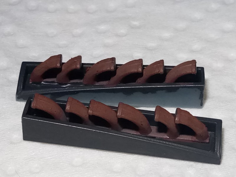

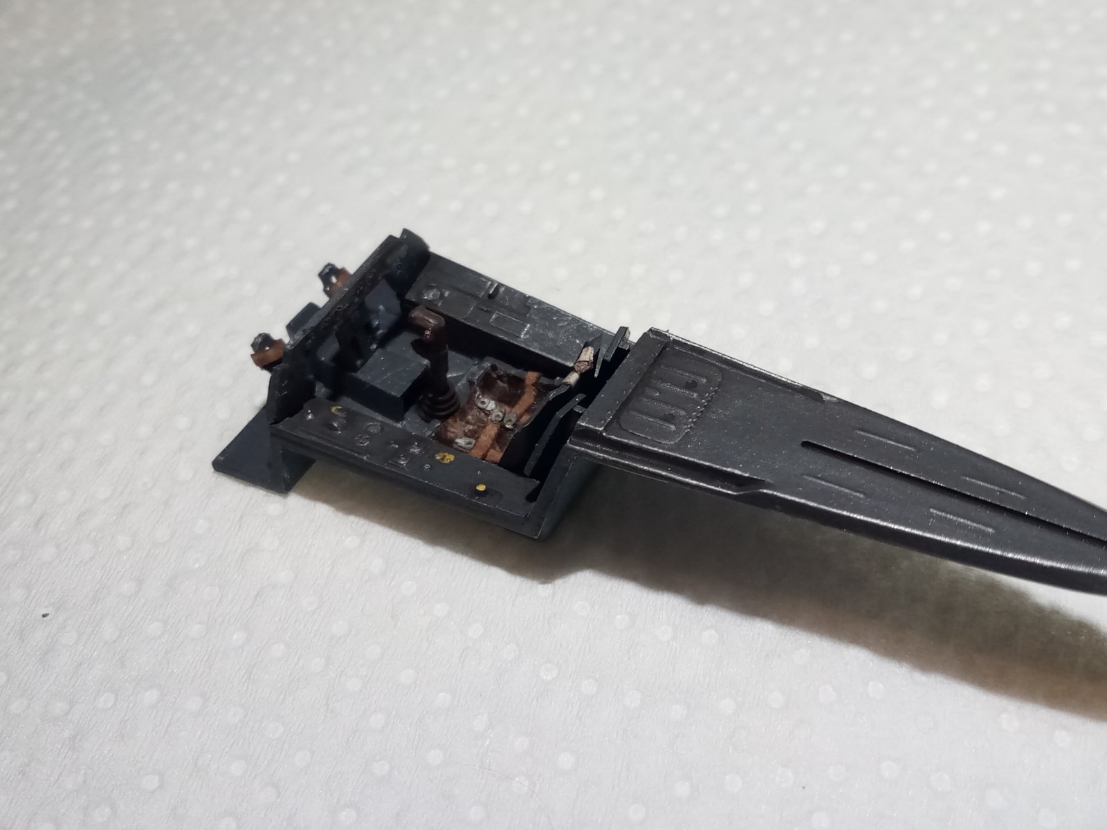

ein kleines Update zum Baubericht meiner Dora.
2.Teil vom Cockpit.
Die vordere Console wurde mit der Kopfstütze
fertig gebaut.
Bei der Console wurde noch etwas mit Eisenfarbe trockengemalt.
Die Kopfstütze erhielt als Lederersatz wieder die Umverpackung
eines Storckriesen.
Die Auspuffe wurden dann gleich mit fertig gestellt.
Zu erst mit Aqua Rostfarbe bemalt.
Anschließend mit einer Haarsptay-Wasser-Pigmentmischung
versehen, um mehr Rostschattierungen zu erhalten.
