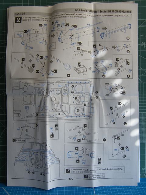

damit ich das Werkzeug auch gut am Heck montieren kann ist jetzt von Griffon das Set L35029 aus Polen angekommen, es ist für den Dragon Jagdpanther Bausatz früh und spät gedacht.
Ich nehme mir davon die sachen für das Werkzeug und was ich noch so brauchen kann, der Rest wird dann später an dem Dragon Panther Ausf. G Night Verwendung finden.
Hier mal das Set.
Darum geht es.
Es ist auch ein Zimmerit Spachtel dabei, damit kann ich später schön das ATAK Zimmerit fertig machen.
Etwas Draht und Rundprofil
Die restlichen Ätzteile mit dem Messingrohr
Hier kann man auch schön den Spachtel sehen
Bis dann.
