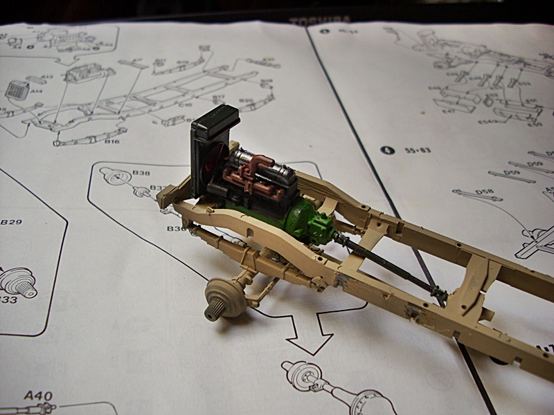

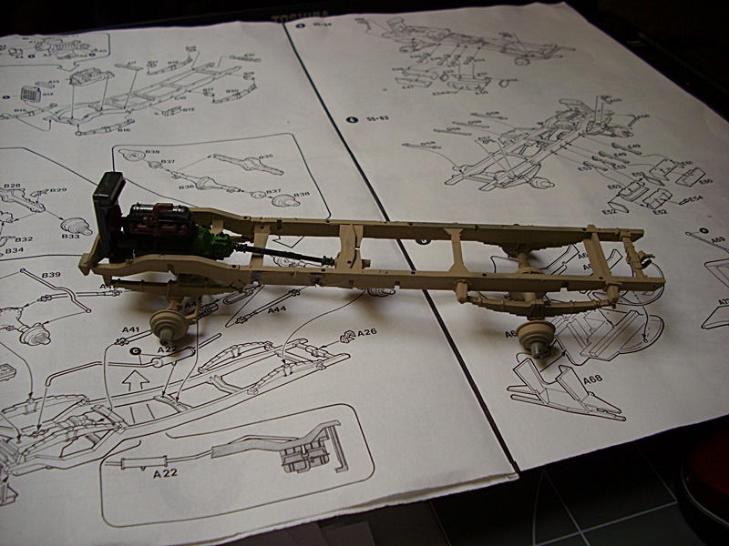

Angefangen habe ich mit dem einteiligen Unterbau, Federn, Achsen und Radlagern. Damit ich später beim lackieren keine Probleme bekomme habe ich schon mal mit Buff von Tamiya alles eingenebelt.
Motor und Kühler habe ich separat zusammengesetzt und per Pinsel bemalt.
Nun folgen weitere Anbauteile und die Räder die ich dann auch gleich wieder lackiere. Ziel dieser Aktion einmal den kompletten Unterbau fertig stellen, da ich später dann nur die Ladefläche sowie das Führerhaus aufsetzten brauche.

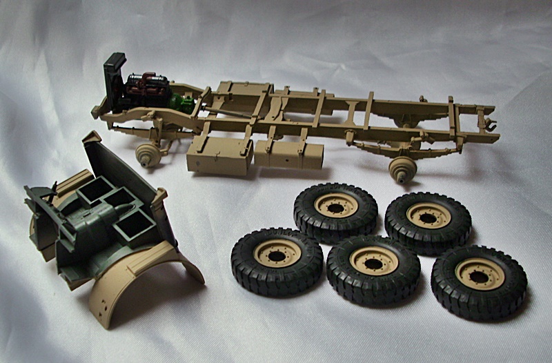

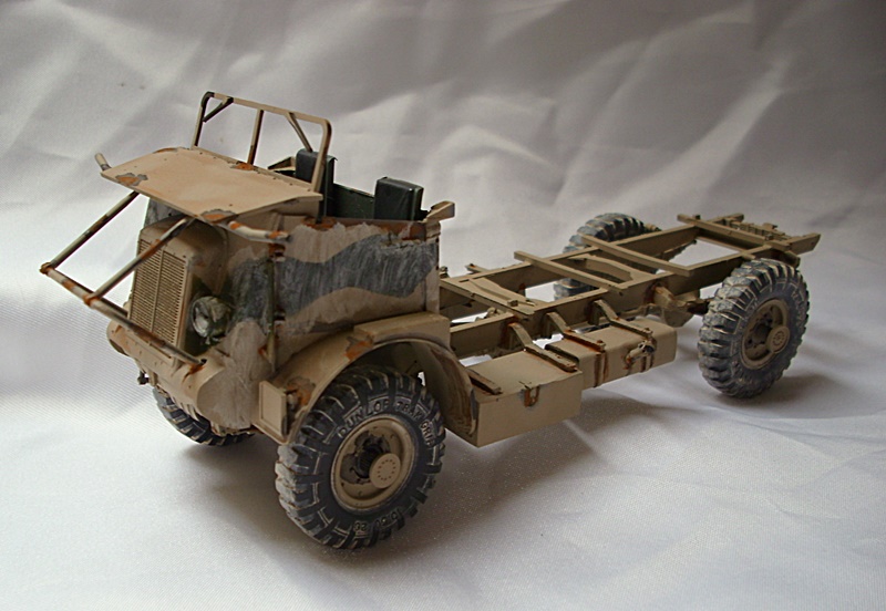

Moin.
Kleine Schritte sind oft besser und man hat mehr Zeit. Das Fahrgestell ist jetzt soweit fertig gebaut und auch schon mit Farbe versehen. Dazu die Reifen und ein Teil vom Führerhaus. Am Fahrgestell und an den Reifen erfolgt nun im nächsten Schritt schon etwas Alterung. Rost, Schmierstoff und Lackschäden, dazu dienen mir Originalbilder von heutigen LKW´s da die aus der Zeit von 40-45 alle in s/w sind, da erkennt man so gut wie nix. Die Grundfarbe war Britisch Grün oder BS Dark Green. Erst bei Lieferung erhielten die Fahrzeuge einen Sandton der aber bei Ankunft oder kurze Zeit später schon abblätterte und nachgestrichen werden mußte. Auch Schwarze oder Dunkelgraue Tarnstreifen/Flecken wurden aufgebracht. Mal sehen was ich da mache.?

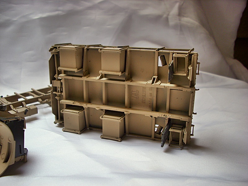

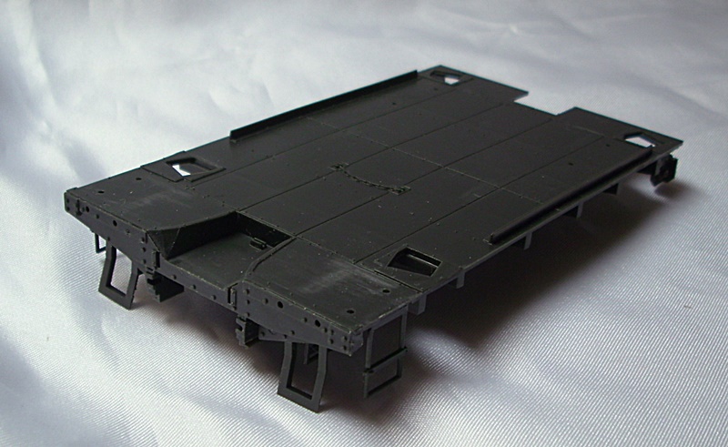

Die Ladefläche mal von unten. Hier fehlen jetzt noch viele Anbauteile wie Staukästen, Reservekanister, Winden und Verkleidungen.

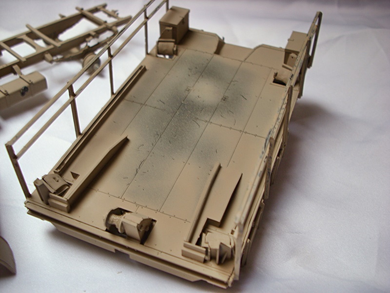

Nochmal aber von oben. Hier fehlt noch alles.

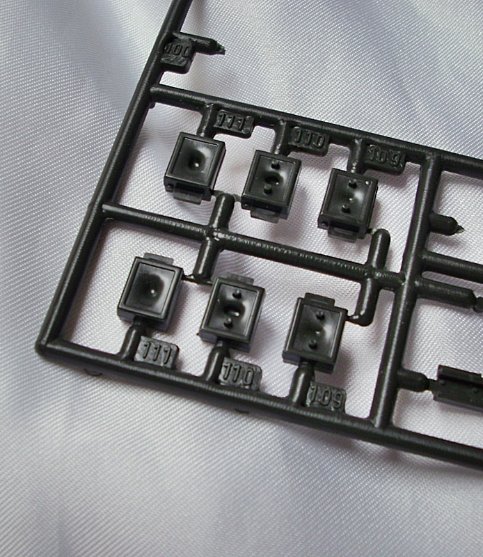

Eins der Probleme bei diesem alten Modell. Sinkstellen.
und das andere Problem. Auswerfermarken.
Jetzt heißt es erstmal, alle zuspachteln und anschließend mit der Feile alles sauber glätten.

Sieht soweit ja schon gut aus.
Ja das mit den Sinkstellen ist schon so eine Sache.
Die bekommt man mit 1x spachteln ja leider nicht glatt

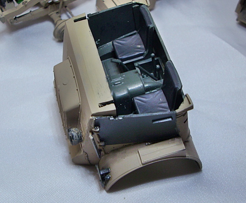

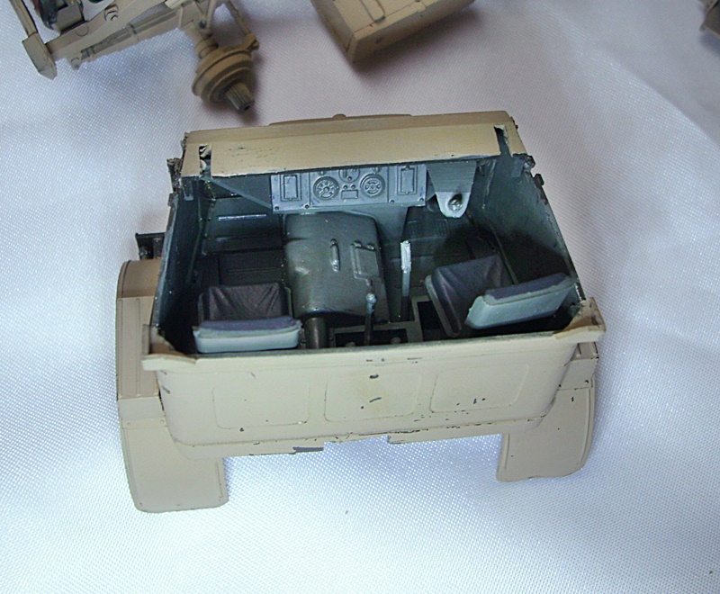

Wieder einen Schritt weiter. Jetzt habe ich die Fahrerkabine weiter zusammengebaut aber nur den Innenraum in Grün bemalt. Groß altern werde ich hier nicht da die Einsicht später nur spärlich ist.
Armaturenbrett und Instrumentenanzeige bekommen etwas Farbe sowie das Lenkrad und das sollte dann auch genügen.

Einmal die Unterseite mit den Staukästen.
Die Ladefläche. So sieht sie noch ziemlich nackt aus aber das wird sich bald mit Hilfe der Grabbelkiste ändern. :lol:

Beim Verspachteln der tiefen Sinkstellen bedenke, nicht zu viel auf einmal aufzufüllen. Das Lösungsmittel im Spachtel weicht den Kunststoff auf und die Masse schrumpft beim Trocknen, was Nachspachteln erforderlich macht.
Die Firmenbezeichnung auf der Unterseite hätte ich abgeschliffen, auch wenn es die Unterseite ist.

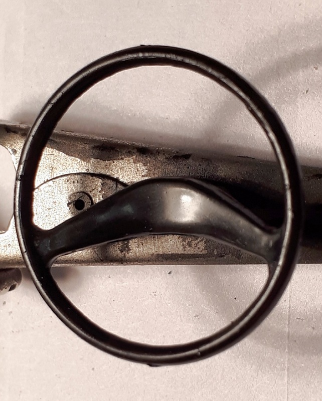

Ich spachtle solche Stellen mit Contacta zu. Der Kleber verfließt schön. mehrere Schichten und wenn es gut läuft, dann entfällt sogar das Schleifen.
Hier ein Bild von einem Unimog Lenkrad. Wenn das linke noch gepinselt ist, sieht es perfekt aus.
nachher_________________vorher

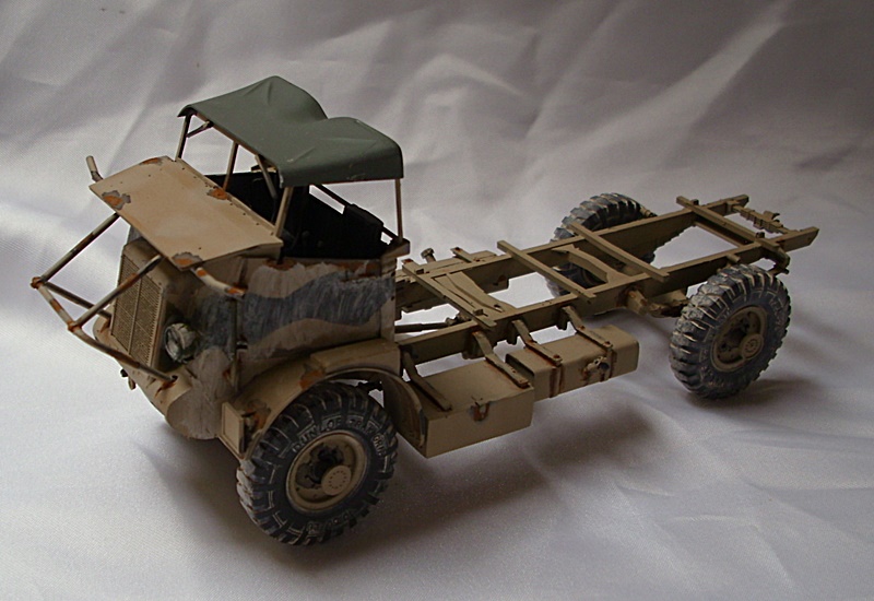

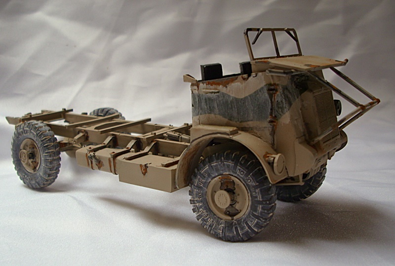

Moin.
Nein alles ok. Hatte mich da wohl mal negativ geäußert aber ist alles ok. Das mit den Sinkstellen habe ich gut im Griff auch die Auswerfermarken, sind auch an den unmöglichen Stellen, kein Problem. Ich benutze da einen Glasfaser-Radierer. Gibt es in jedem Schreibwarenhandel.
Das Modell fängt jetzt sogar an Spaß zu machen. Zur Zeit baue ich mir Planen und anderes Gerödel um den LKW etwas interesaant zu gestalten auch mit Lackschäden und Rost wird gespielt und natürlich mit Pigmenten und Wasser.
Ich habe da schon vorab mal ein paar Bilder wie es später aussehen könnte. Wahrscheinlich ändere ich das Morgen schon wieder etwas. :mrgreen: :lol:
Leider paßt die Ladefläche nicht so wie ich es will bzw. die Aufnahmen (Löcher) sind nicht da wo sie sein sollen aber mit Hammer und Meisel klappt das schon. :lol:
