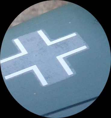

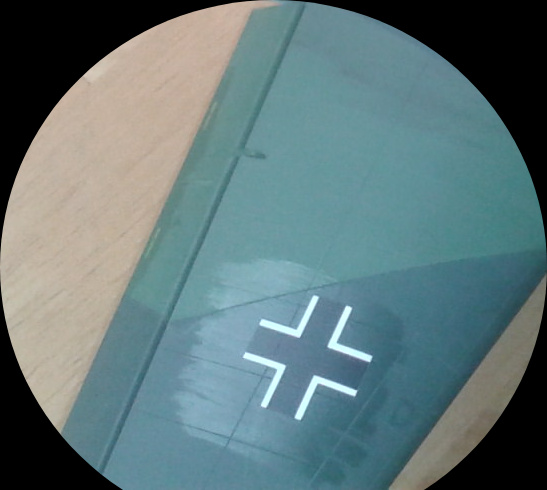

Hi Lasse,
nur an die Stellen wo die Abziehbilder geklebt werden,
würde ich dünn glänzenden Klarlack auftragen.
Und dann die Abziehbilder kleben.
Damit die Abziehbilder nicht silbern (sich keine Luftblasen unter den Abziehbilder sammeln).
Beispiel:
Beispiel für Silbern der Abziehbiilder:
Wenn alle Abziehbilder geklebt sind, würde ich das ganze Modell mit matten Klarlack versiegeln.
Und dann ein Washing auftragen.
Deine Bemalung mit dem Pinsel sieht gut aus
Und schön gebaut.
