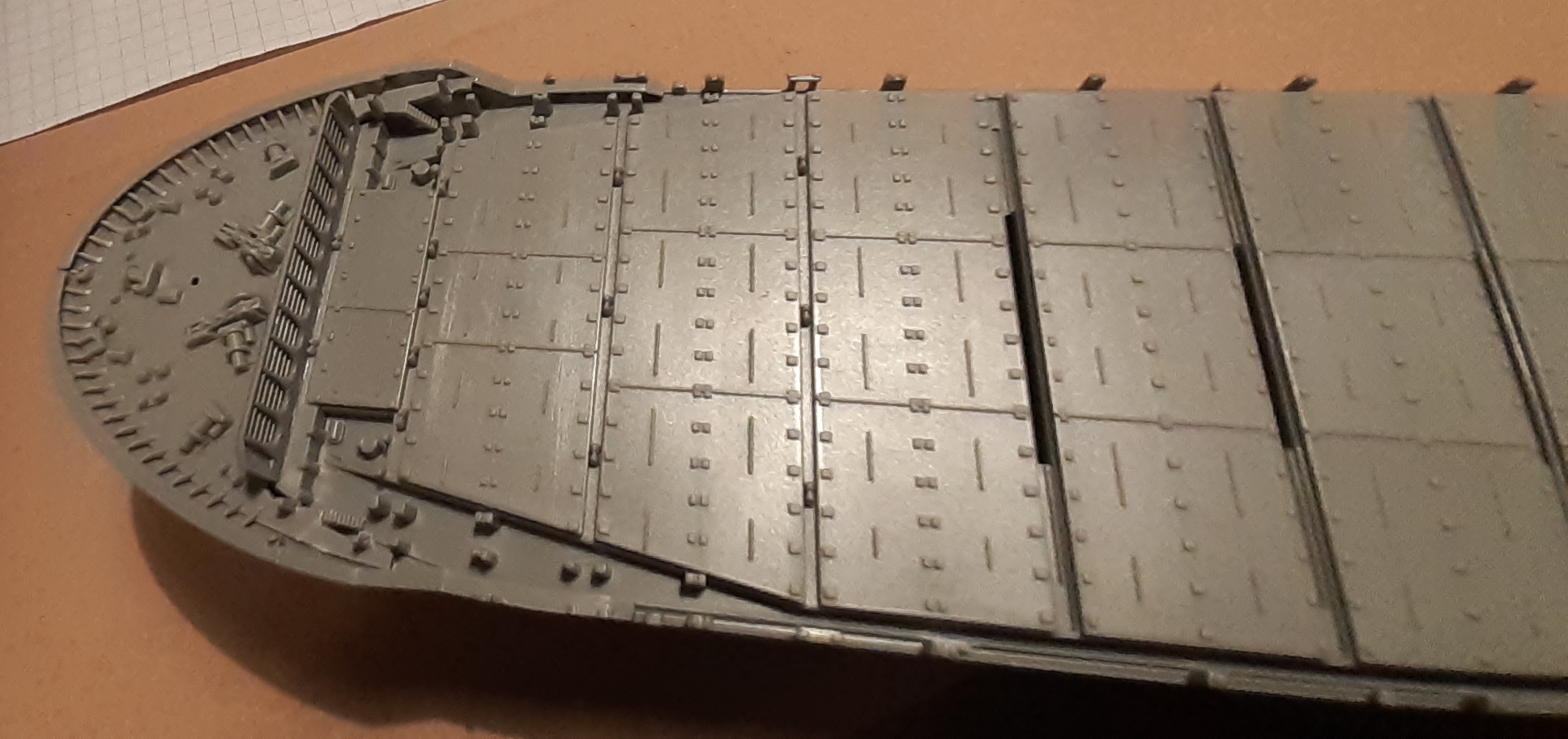

Nun mein erstes Modell und mein erster Bericht...
Es ist geworden der colombo express von Hapag Lloyd...
Baustufe 4...wie sich später herausstellte für einen Anfänger der sein erstes Modell baut ziemlich anspruchsvoll....
Viel Spaß
Für Lob Kritik und Anregungen oder Tipps bin ich offen..
VG
Colombo Express 1:700

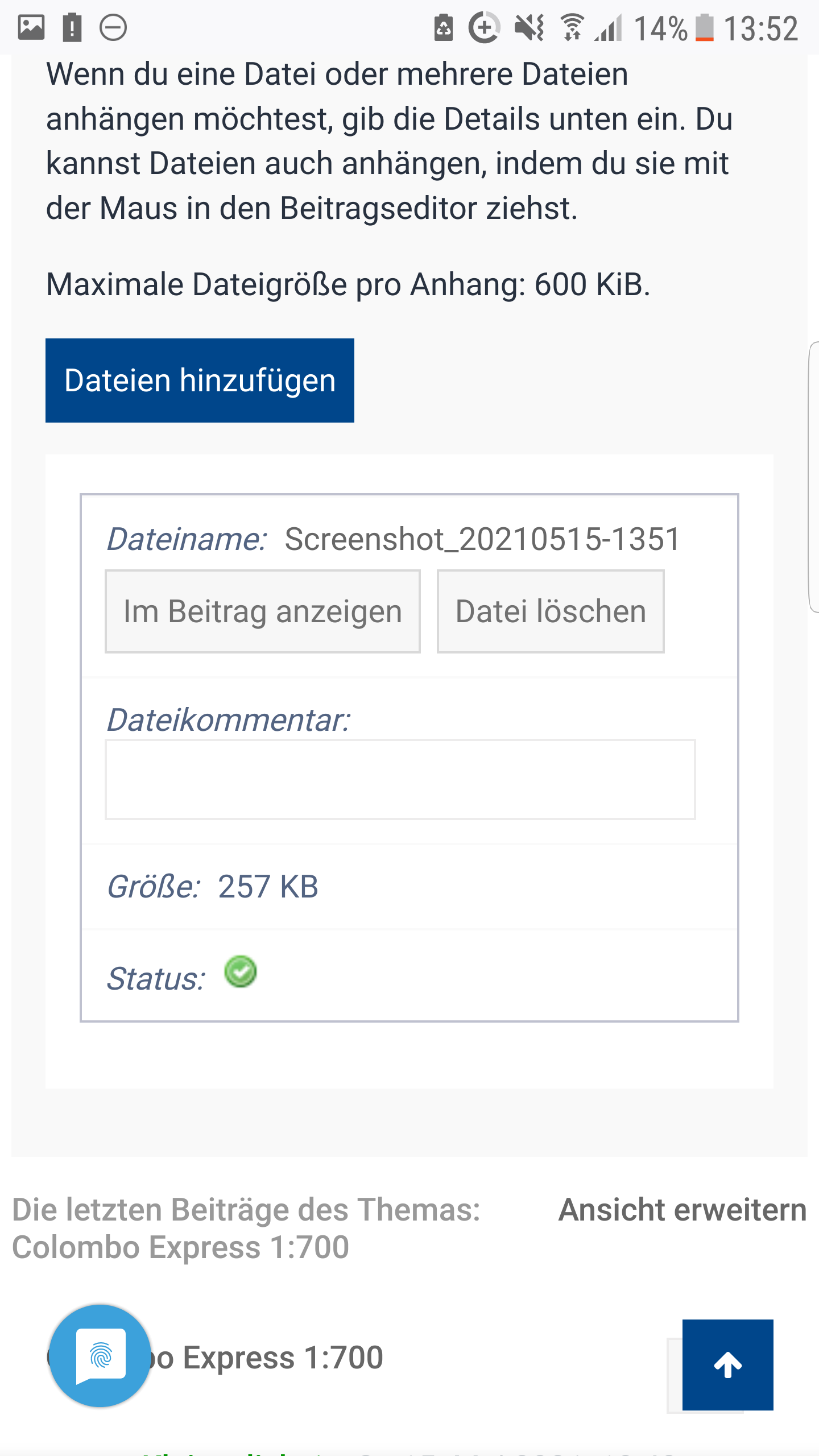

Das hat ja schon mal geklappt du kannst die Bilder bitte noch einfügen und zwar so wenn das bei dir so aussieht dann bitte auf im Beitrag anzeigen klicken ist ja schon mal gut das es überhaupt geklappt hat.

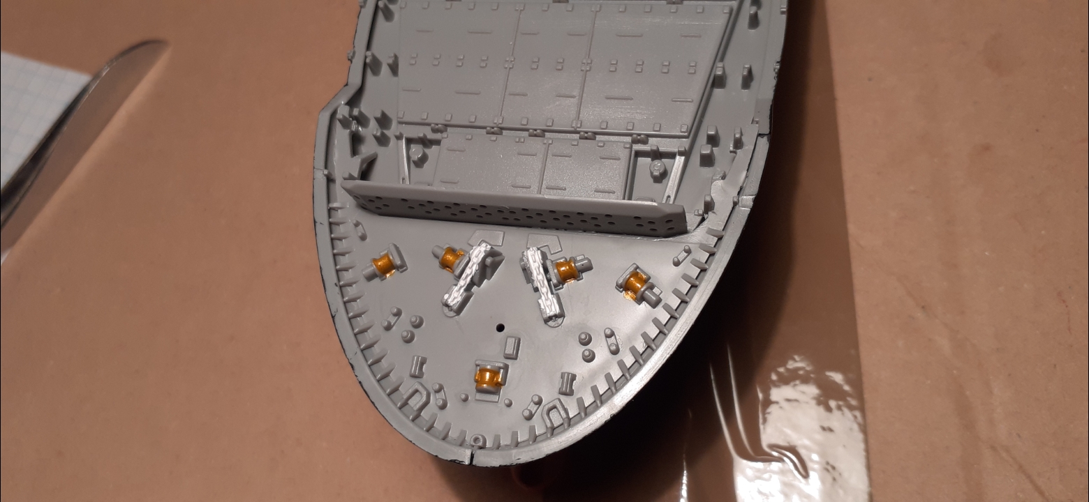

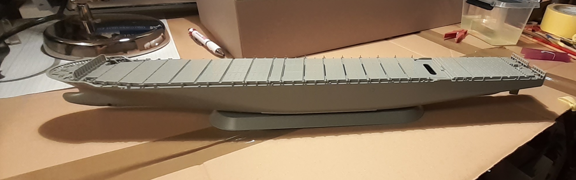

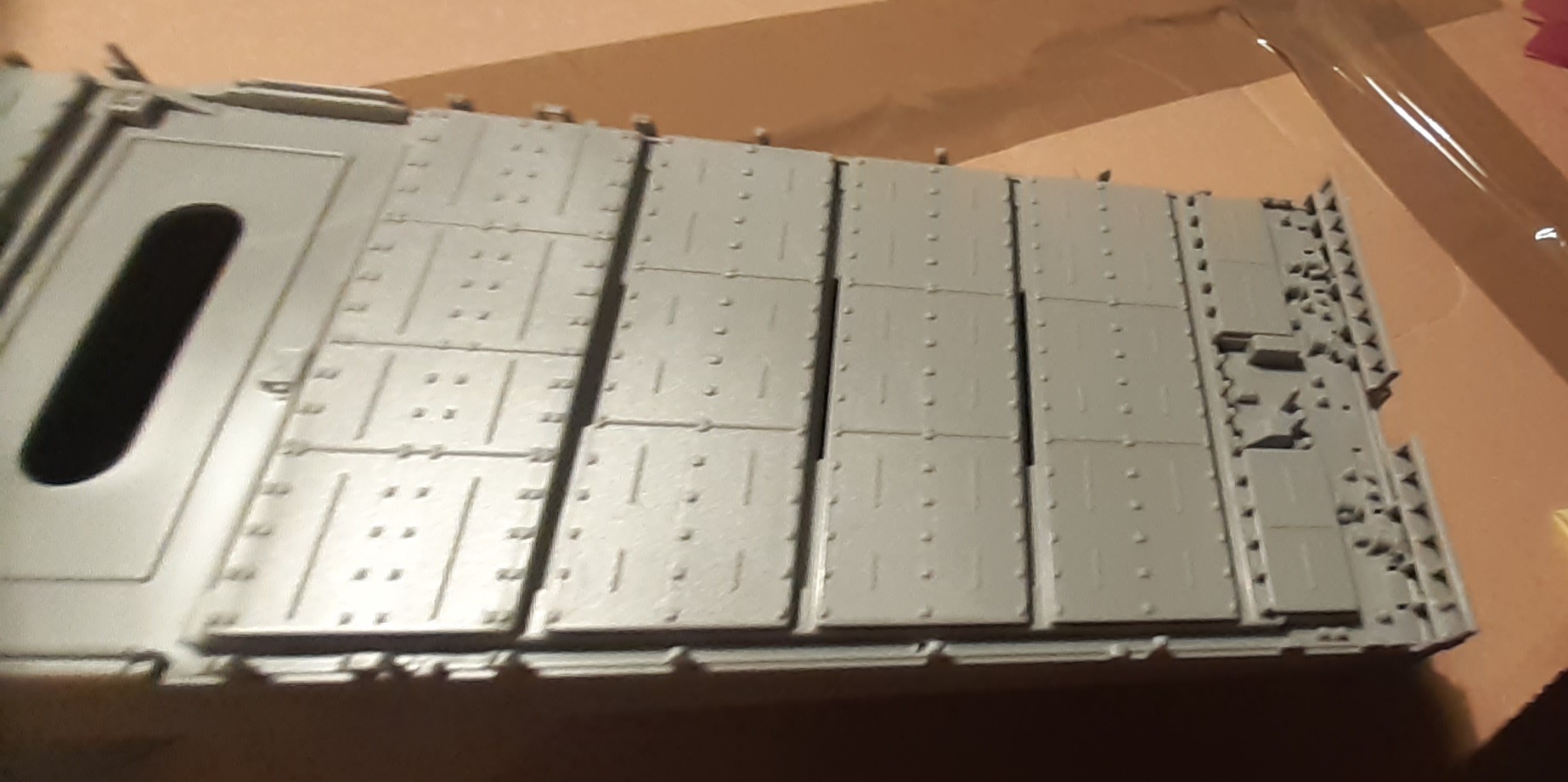

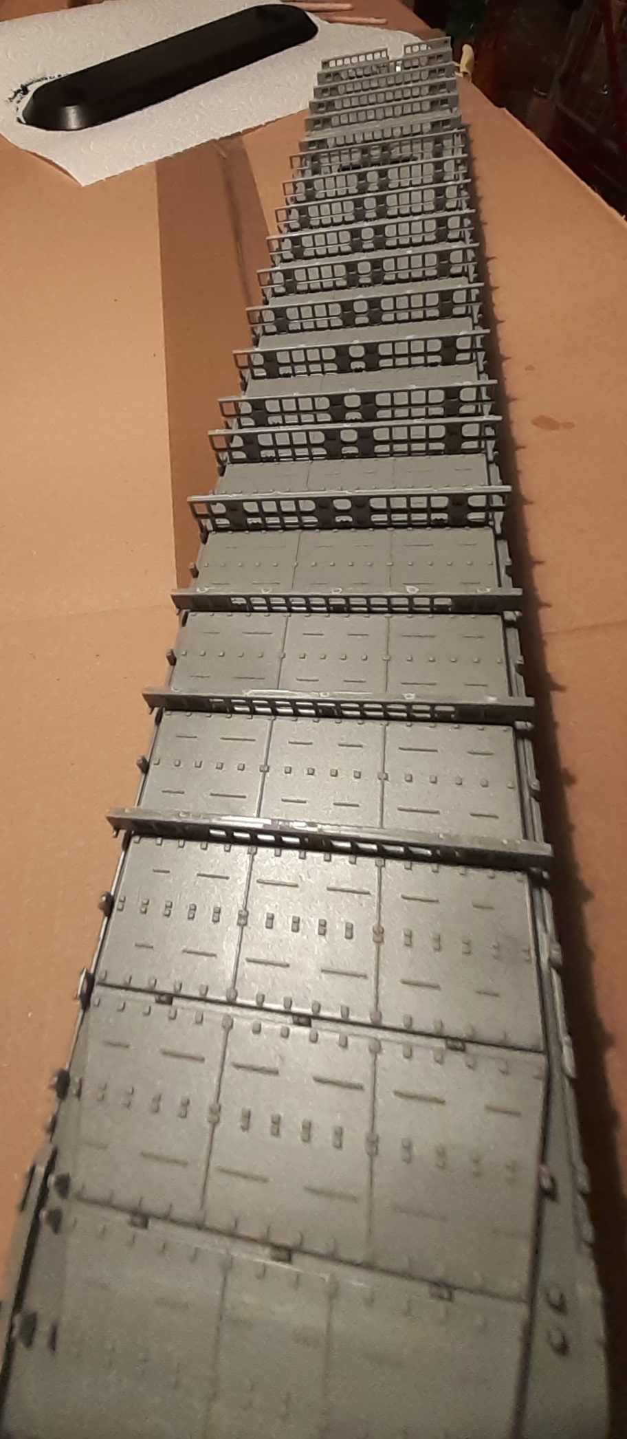

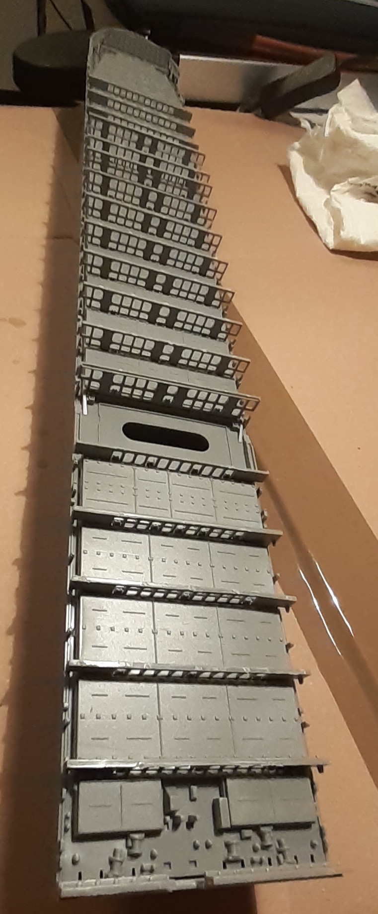

Also nach ausgiebiger Recherche habe ich damit angefangen den Rumpf und das Hauptdeck erstmals lackiert zusammen zu bauen....
Seht selbst....
Seht selbst....

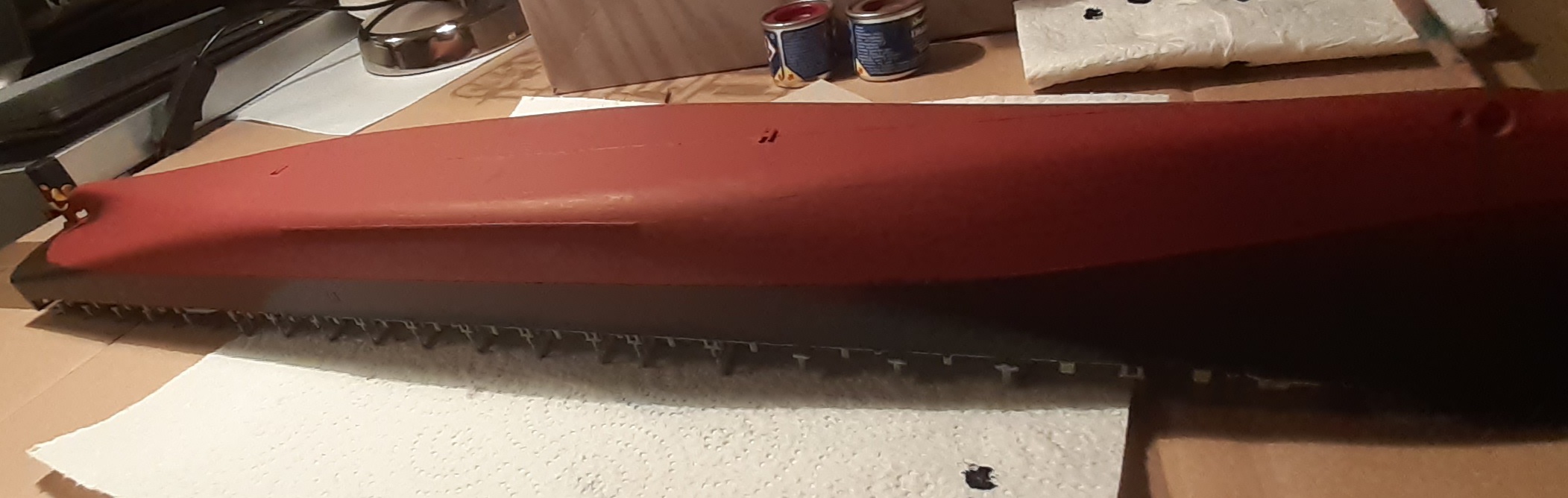

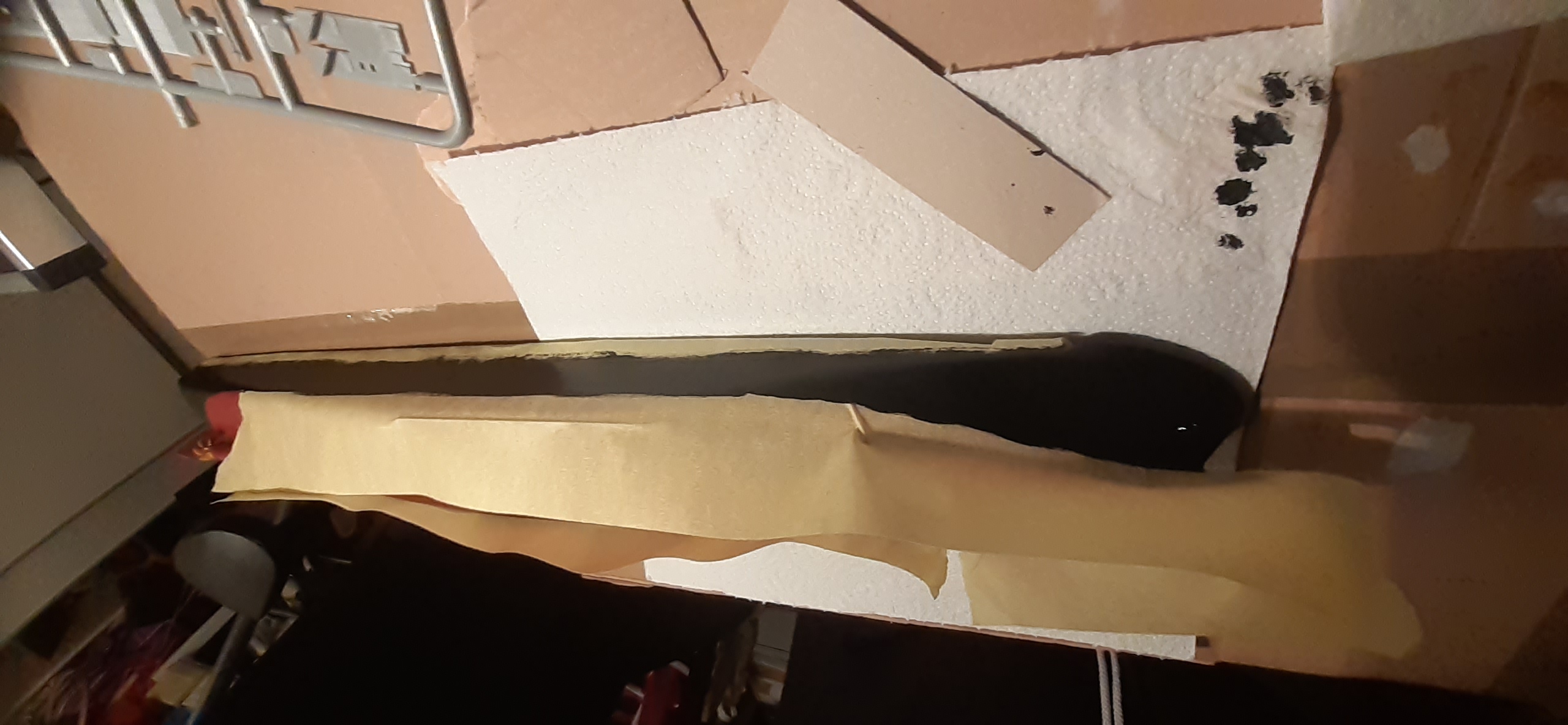

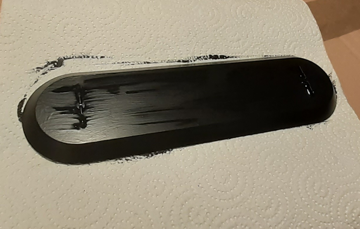

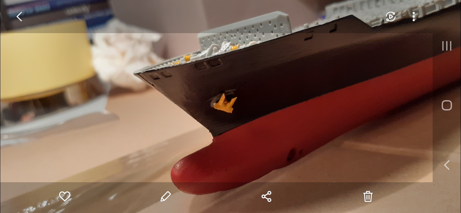

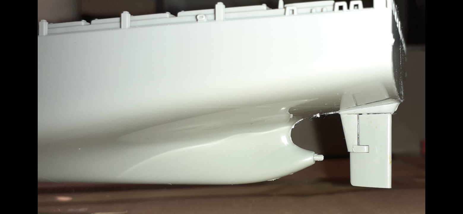

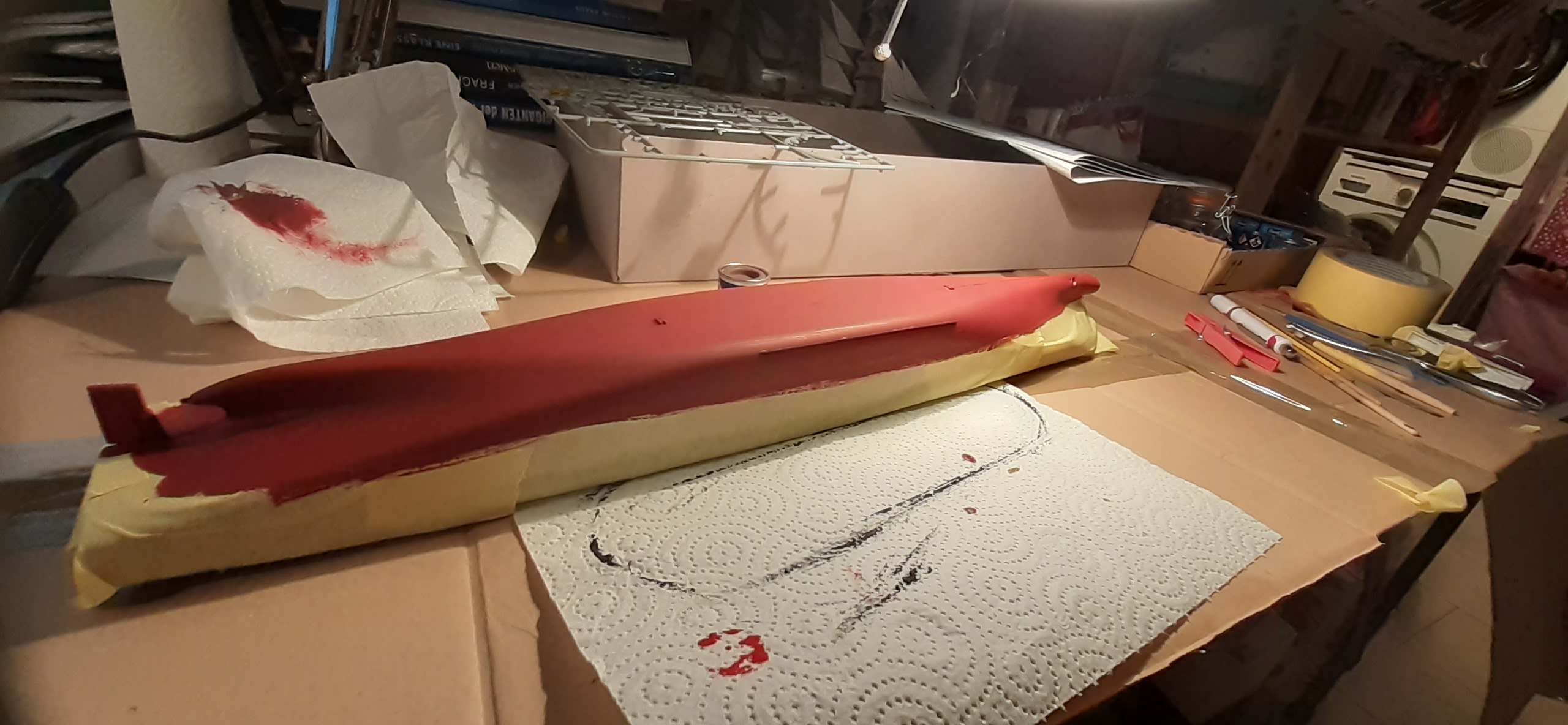

Als nächstes folgte die Lackierung des Rumpfes...wobei die vorgemalte Wasserlinie doch sehr schwierig war....
Die Lackierung in Bildern

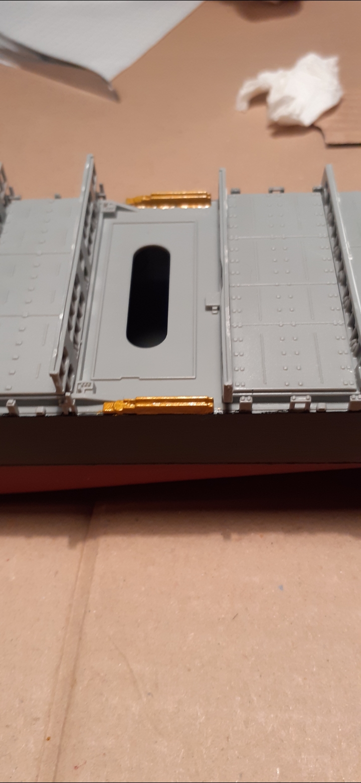

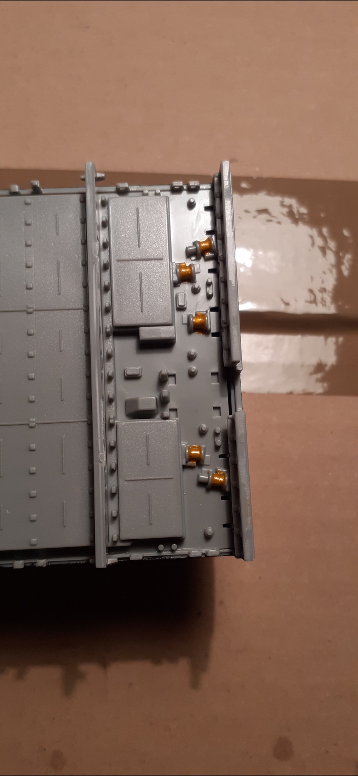

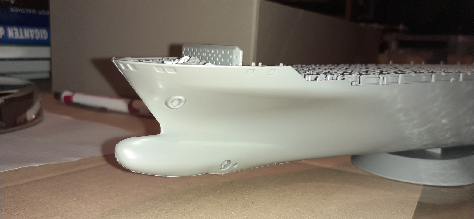

Als nächstes folgten die diversen Kleinteile wie Anker Ketten und Gangway

Kleiner Tipp, ich würde vorher alles großflächige bemalen, wie das Deck und danach erst die Details raus arbeiten. Jetzt musst mehr oder weniger aufpassen das du dir die Details nicht wieder übermalst.
Ansonsten, nettes Ding, wusste nicht mal das es so was gibt

Hy...vielen Dank für den Tipp..ein geschildertes Problem trat in späteren Verlauf tatsächlich auf...

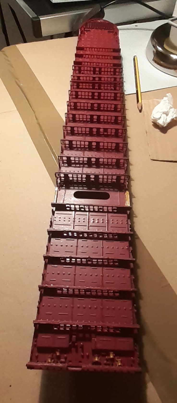

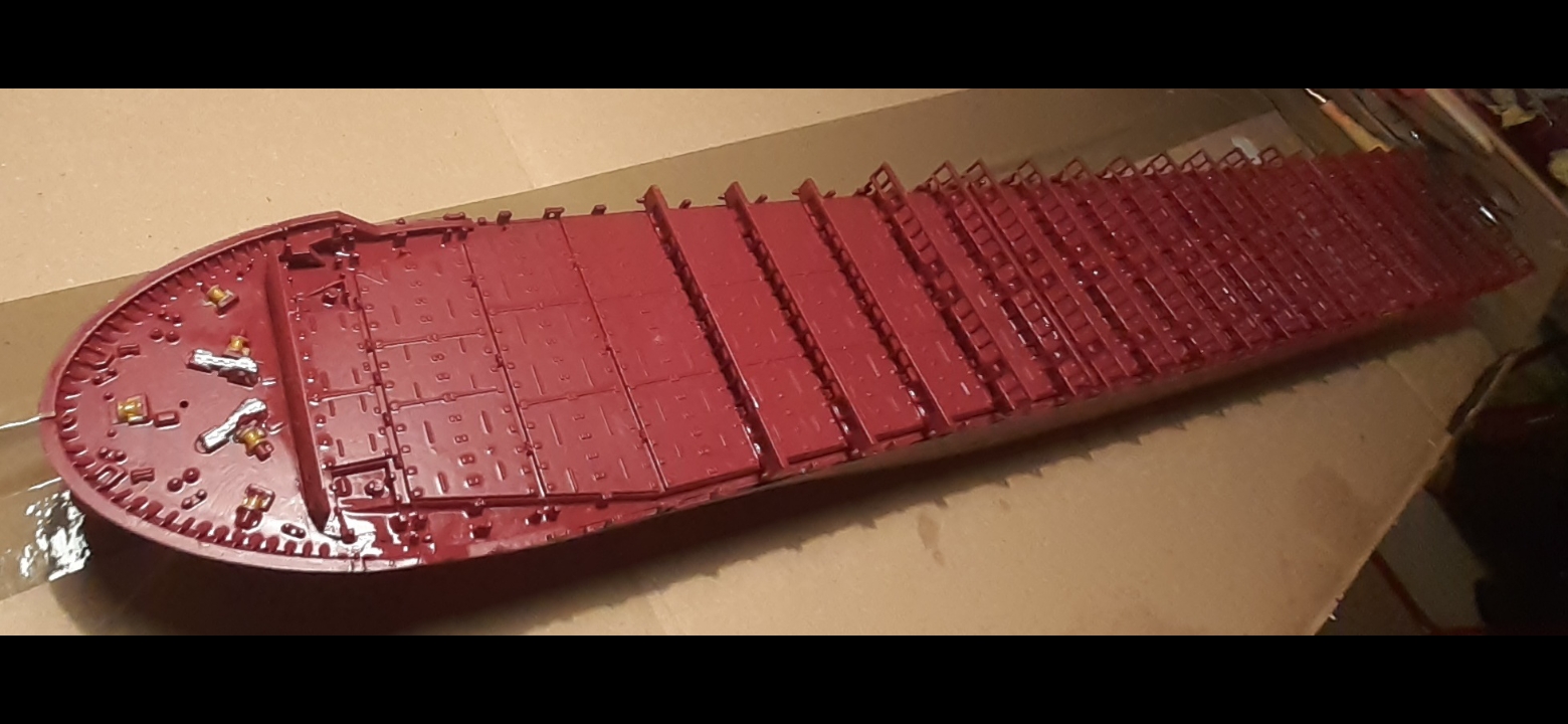

Es folgte die Lackierung des Hauptdecks
- Beiträge: 4549
- Has thanked: 66 times
- Been thanked: 134 times
Kleine Kritik von mir.
Wenn ich deine Bilder ansehe, scheint es mir, dass du deine Farben zu dick aufträgst.
Ich schätze du verwendest die Farben so, wie sie aus dem Töpfchen kommen. Meistens muss man die Farben aber etwas verdünnen, sonst kann es dir passieren, dass du deine Details "zukleisterst".

Hallo Bert
Danke für den Hinweis.
Hab die Farben tatsächlich so genommen wie sie waren. Auch die Mischungen. Die ein oder andere Farbe habe ich auch 2 mal aufgetragen da die erste Streichung nicht richtig gedeckt hat.
Ich wusste nicht so genau ob und wie man die farben verdünnen muss, welches Verhältnis etc pp.
Die Fehler des ersten Modells....
VG
VG

Ganz ehrlich, wenn ich so viele, ebene und glatte Flächen hätte und ich hätte kein Airbrush, hätte ich in einen Farbspray für die Haupttöne investiert. Also Deck und Rumpf.
Diese Flächen, schön mit einem Pinsel gestrichen bekommen, ist mehr Glück als sonst was
Abgesehen von den enormen Farbmengen den diese Fläche, gepinselt, verschlingen. Stichwort: 2 Schichten, damit deckend. Dafür werden aber kleine Details, zugekleistert.
Aber gut, erstes Modell, dafür sieht es schon gut aus.
- Beiträge: 131
- Registriert: Fr 14. Mai 2021, 22:17
Hy Rainer..
Die farbtöpfe bekam ich dazu geschenkt...ganz ehrlich habe ich mich an das sprayen auch nicht ran getraut..dachte immer das ist so schwer..wegen sprühnasen und so....
Aber vielleicht versuche ich es beim nächsten modell....
VG und danke
VG und danke

man kann grössere Flächen mit Pinsel mahlen und es sieht nahtlos aus... Farbe stark verdünnen (50%) und mehrere mahlen aufstreichen zusätzlich der Anfang jedes mahl von gegen Seite von der vormaligen Bemalung
