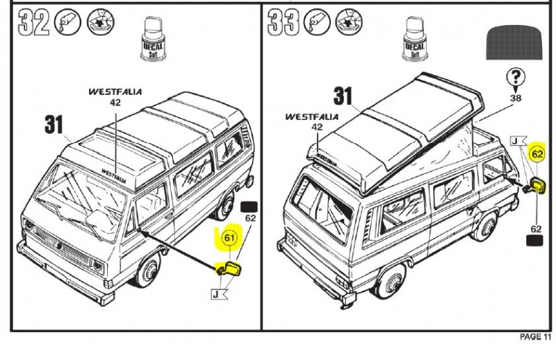

Fällt mir was ein: achte auf die Außenspiegel. In der Bauanleitung werden sie wahrscheinlich falsch nummeriert sein. Die Ausrichtugn ist so, wie es auf dem Kartonbild zu sehen ist. Die lange Seite steht senkrecht - nicht quer.
Hier der falsche Auszug aus der BA:
Gegebenenfalls braun mit ocker oben herum.
