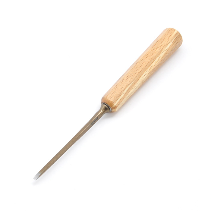

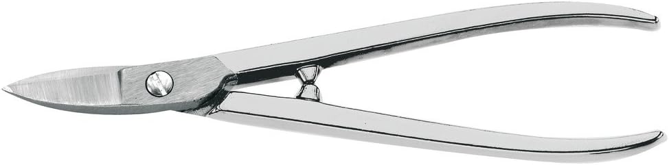

Beiträge: 2477
Been thanked: 48 times
Ich nehme zum "Ausschneiden " einen mini Stechbeitel und zum " Entgraten" eine Goldschmiedschere.
