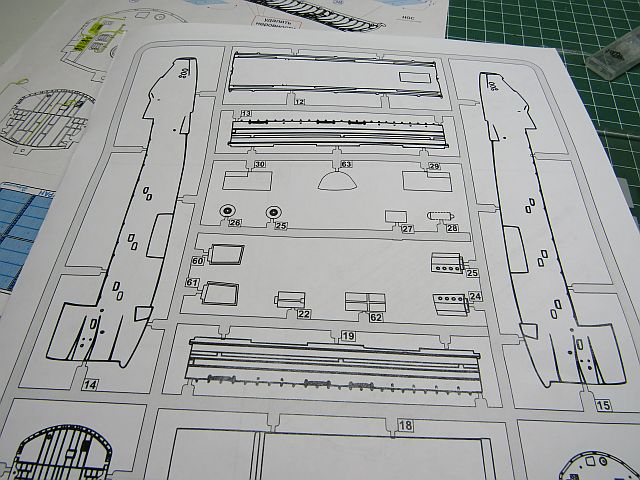

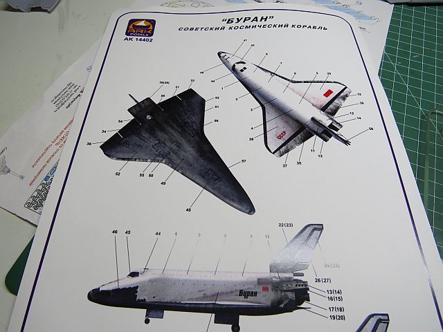

Die Anleitung zur Farbgebung und der Decalpositionen:
Alle Texte sind zwar in kyrillisch, aufgrund der klaren Illustrationen ist das aber wirklich kein Problem.

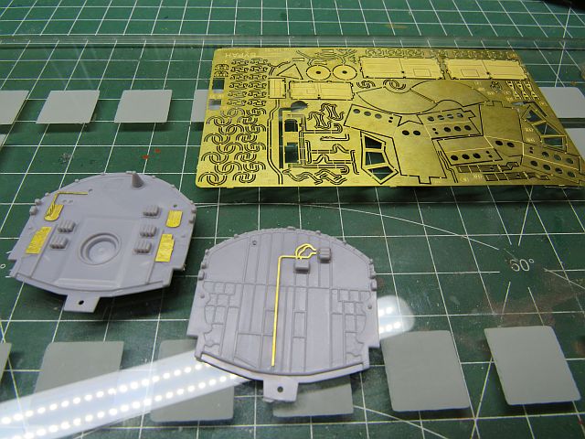

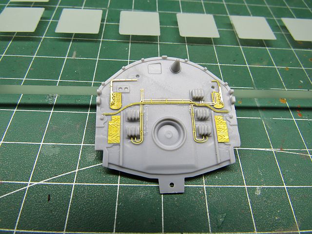

Ich beginne mit der Anbringung der Ätzteile auf dem Vorder- und Hinterschott:
So sieht es dann nach Fertigstellung aus:

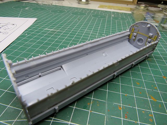

Der Laderaum, provisorisch zusammengesteckt; passt alles prima:

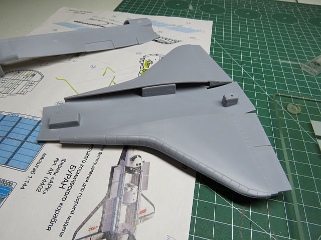

Die Tragflächensektion, fertig zusammengeleimt:

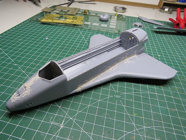

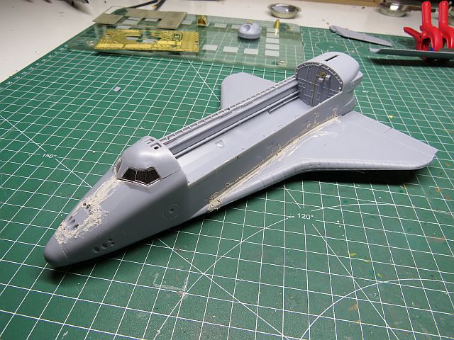

Rumpf und Tragflächen sind zusammengeklebt und gespachtelt:
Cockpit mal spaßeshalber aufgesetzt: Passt !

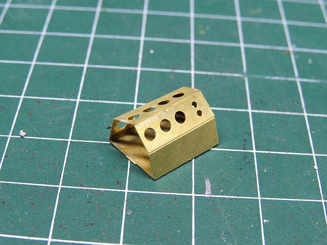

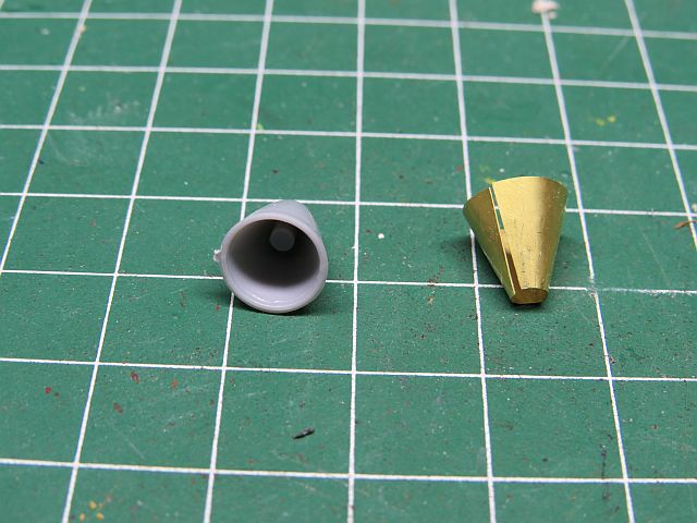

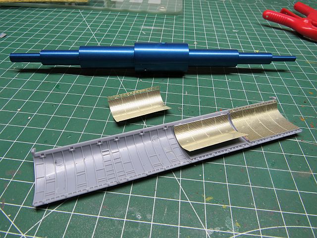

Bis die Spachtelmasse trocken ist verbaue ich noch einige Ätzteile. Hier sieht man eine der Schubdüsen als Ätzteil. Da ich aber einfach nicht hinkriege, diese richtig konisch zu biegen und zudem der Sekundenkleber auch nicht richtig hält, werde ich wohl die Plastikdüsen des Bausatzes benutzen. Die sehen ja auch nicht sooo schlecht aus:
Eine der Kästen mit den Öffnungen der Korrekturdüsen im Heck. Die werde ich allerdings noch mit Plastiksheet hinterkleben:

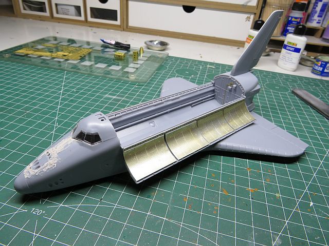

Hier werden die Solarpanels an den Klappen der Ladebucht angebracht:
Das blaue Teil im Hintergrund ist übrigens eine Biegehilfe für Ätzteile; damit bekommt man Radien sehr schön gebogen. Hat mir schon viele gute Dienste bei Schiffrelings geleistet :thumbup:

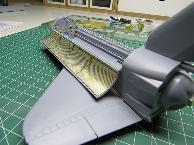

Momentan habe ich mal eine kleine Pause von den Schleifarbeiten eingelegt und verarbeite die Ätzteile. Testweise habe ich mal die Ladeklappen mit den angebrachten Ätzteilen eingesteckt; passt alles wunderbar:
Morgen wird weiter geschliffen und nachgespachtelt ...
