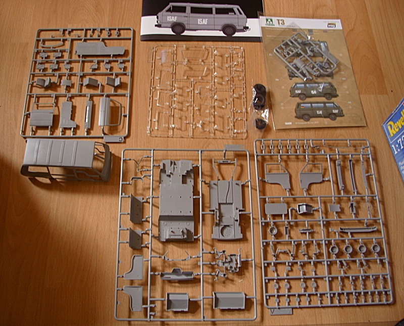

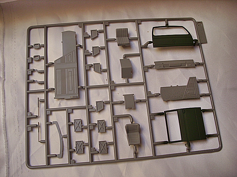

In der Schachtel drei Hellgraue Gießäste, Ein Gießast mit Klarsichtteilen. Eine Tüte mit Gummireifen und ein fast fertiges Modell :lol: :lol: sowie die Bauanleitung und ein Blatt mit Bemalungsvorschlägen.

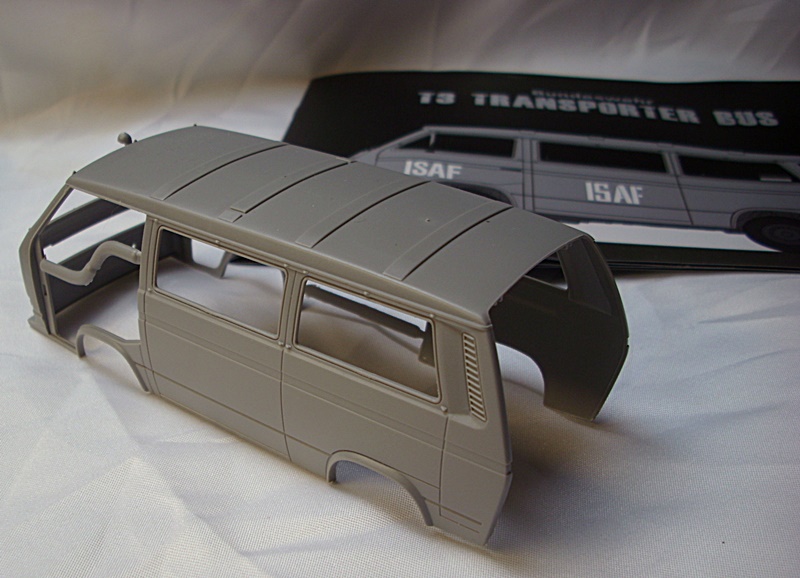

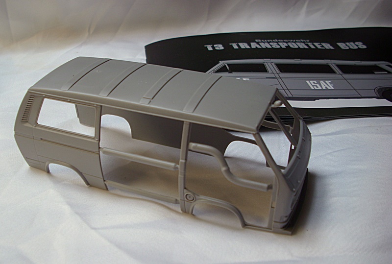

Das fast fertige Modell. Super das kann ich gleich so komplett brushen. Ich brauche da nur die Türen und Heckklappe mit Klebeband einkleben.

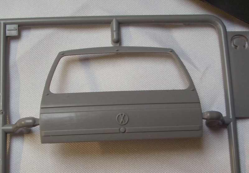

Das kommt wenn man keine Lizenz hat

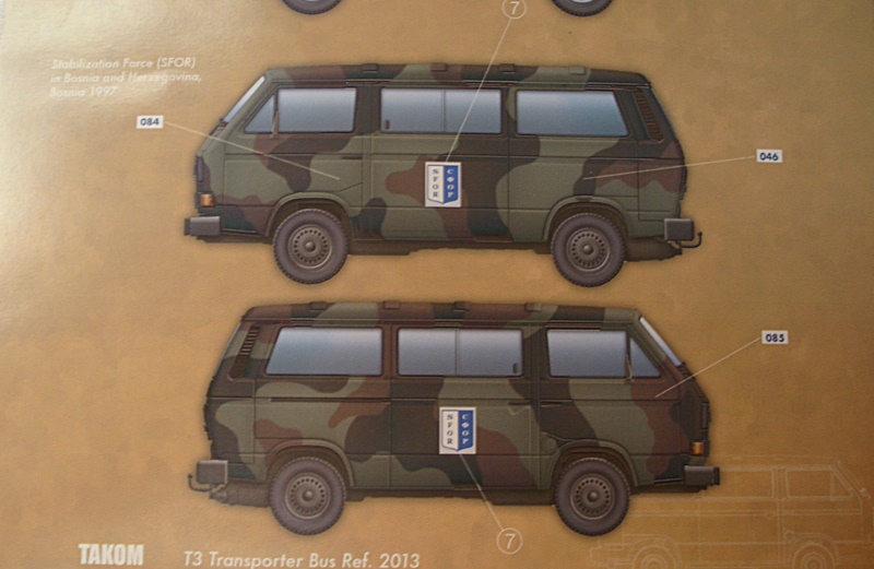

und so soll er später aussehen.

Erinnert mich von den Teilen sehr, sehr an meinem T3 vom Zombie Dio. Einzig der Gußast von der Inneneinrichtung(Camper) fehlt.
Ob das wohl nicht die selben Formen/Hersteller/Revell sind? :D
Bis auf das Logo natürlich..

Hier 1:35, Dein Bus 1:24

Kann man doch sicher skalieren das Zeugs und einfach aus den 1:24 Formen, 1:35er machen.
Ehrlich, es ist zwar schon eine Zeit her das ich den gebaut habe, aber ich könnte schwören, sogar die Anordnung der Bauteile am Gußast ist gleich.

Steht der X bzw. :lol: VW nachher neben Deinem Leopard?

Ich kann mir nicht vorstellen das Takom damals eine Koorperation mit Revell hatte. Der zweite VW von Takom ist ein 4 Sitzer mit Pritsche. Also ich glaube schon das das eine Eigenentwicklung ist aber glauben heisst nicht wissen. :D

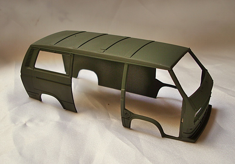

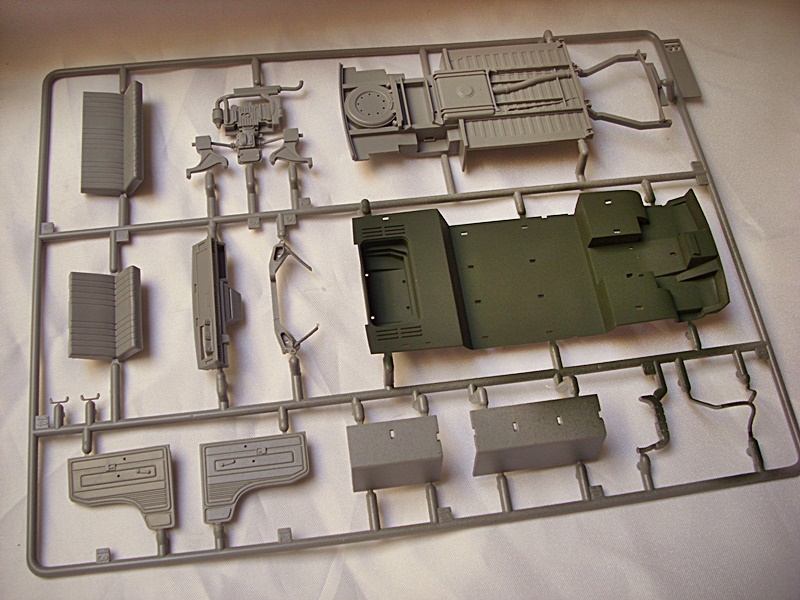

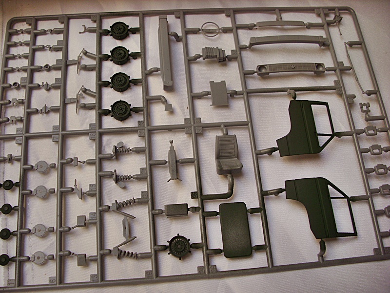

Nachdem ich nun zig Bilder vom T3 gesichtet habe, bin ich zur Farbauswahl gekommen. Unterboden Anthrazit sowie alle Anbauteile incl. Federwerk und Aufhängung. Innenverkleidung und Front Dunkelgrau. Sitze Grün. Ich kann mich noch wage daran erinnern das unser T3 braune Sitze hatte, die habe ich auch auf den Bildern bei einigen T3 gesehen. Vielleicht mag ich auch falsch liegen aber so kann ich mir das gut vorstellen.
Angefangen habe ich mit der BW Grundfarbe BronzeGrün. hier von Tamiya XF-67. Wie schon angekündigt mit Türen und dem kompletten Aufbau.
Die Teile habe ich alle noch am Gießast lackiert, ist einfacher als mir jetzt irgendwelche Hilfsmittel zu basteln um die Farben zu trocknen. Später beim Bau ist es dann kein Problem mal schnell mit der Airbrush drüber zu gehen und sieht auch sauberer aus als mit dem Pinsel.
Jetzt nur noch den Bauplan genau studieren und die Teile lackieren die ich für die ersten Schritte brauche. Die Klarsichtteile werden alle mir Erdal Bodenglanz eingesprüht und zum trocknen aufgehängt. Die Schicht die dann auf den Klarsichtteilen ist, schützt vor Beschädigungen beim Einbau und Farbspritzer lassen sich besser entfernen.

Hat der Gummireifen?

Ja. Das habe ich aber oben schon geschrieben.

Ich war nur irritiert durch deine "igeligen" Felgen.

Die Detailierung des Modells haut mich schon um! Finde ich richtig gut. Gut, es ist kein VW sondern ein X. Sag: wie sehen denn die Radkappen aus? Auf der Illustration sind die ganz suspekt.
