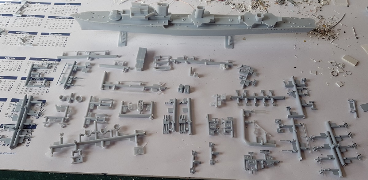

um meine DKM Vitrine zu vollenden muss ich ja der Z-Boot machen.
Habe mich entschlossen der Z39 zu machen und nicht der Z35.
Dies um der unterschied im Look zu vergrössern mit der schon gemachter Marceau der Haupt unterschied ist die Bewaffnung.
Der Marceau war mein erstes Projekt also manche Sachen das ich tun werde habe ich damals nicht gemacht oder gewusst.
Also… erstes… die beide Hälfte zusammen und die Bullaugen bohren… (nicht beim Marceau)
Alle stucke zusammen … einige Teilen zusammengeklebt und ein erster dry-fit.

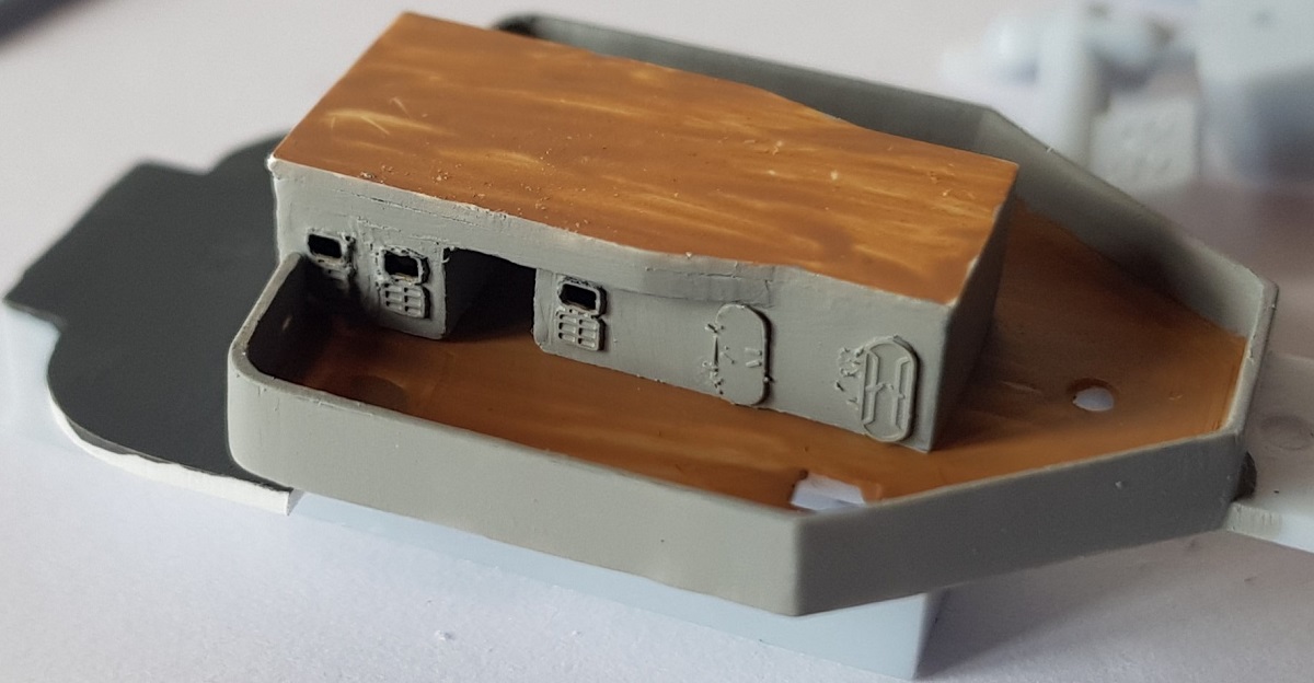

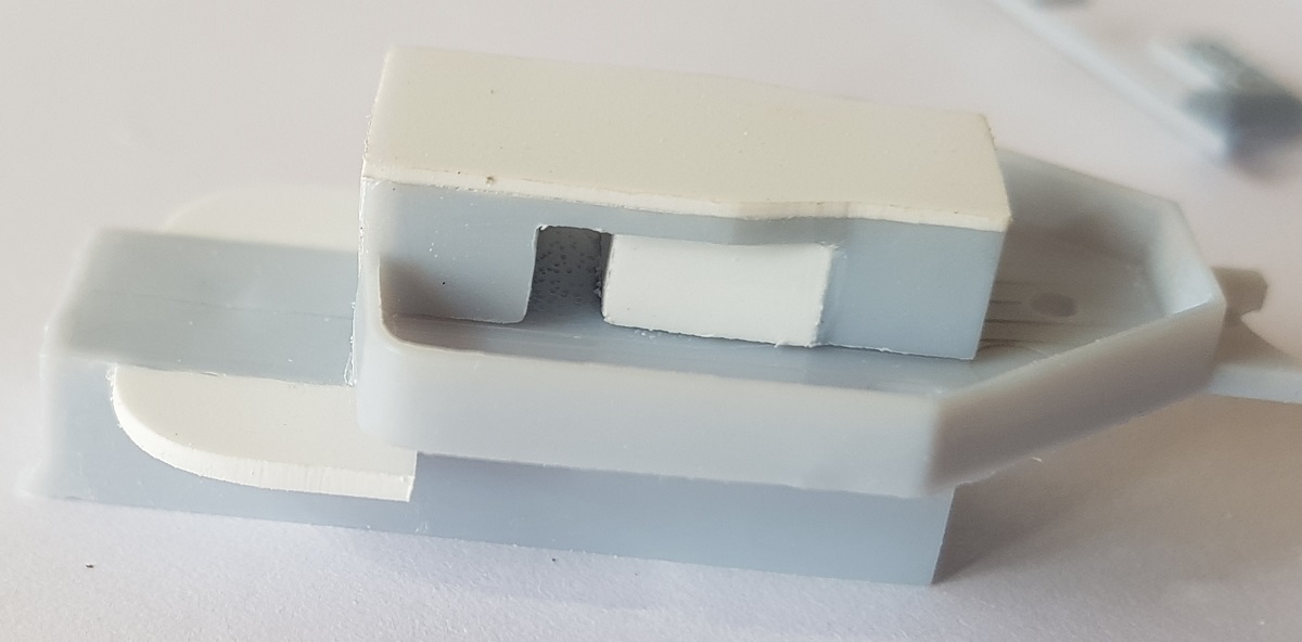

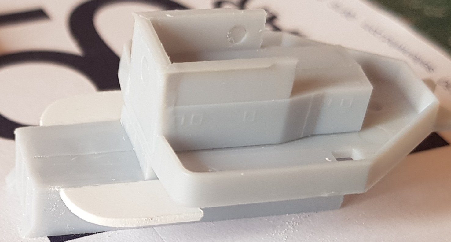

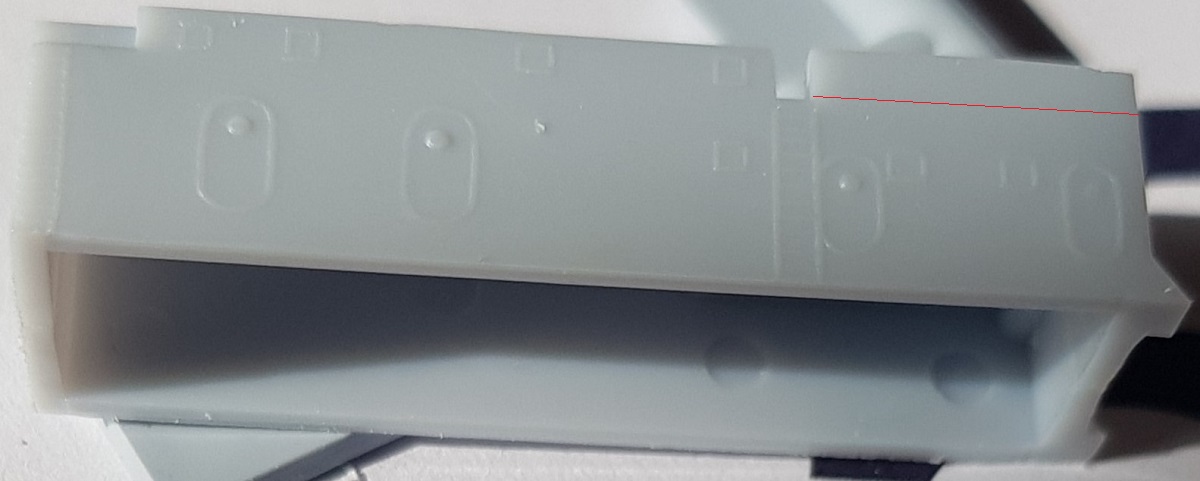

ich zaubere nicht…. Nur gehe ich Probleme nicht aus dem weg ;) :lol: :lol: ... Beispiel
original
da Fenster, Türen und Schutz mauer falsch sind…

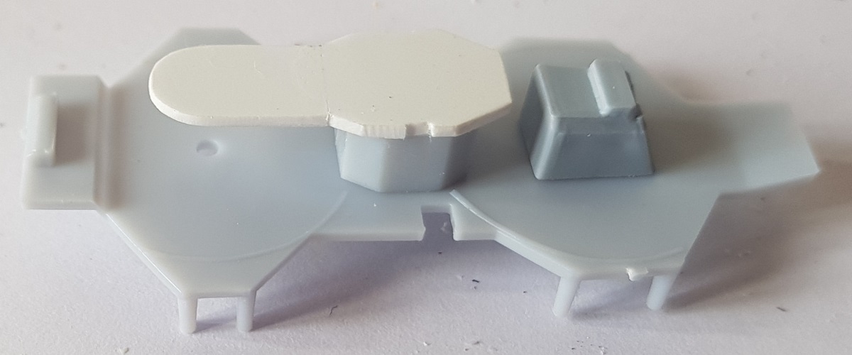

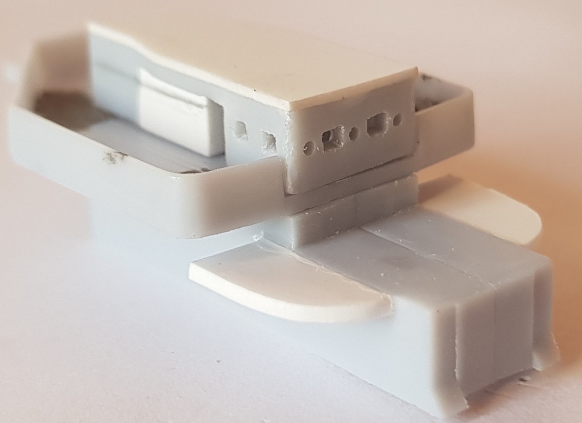

nächst Anpassung der grundflache der AA Plattform
der Schutz mauer der top Fly ist mein Denken … WAY TO THICK … also weg damit

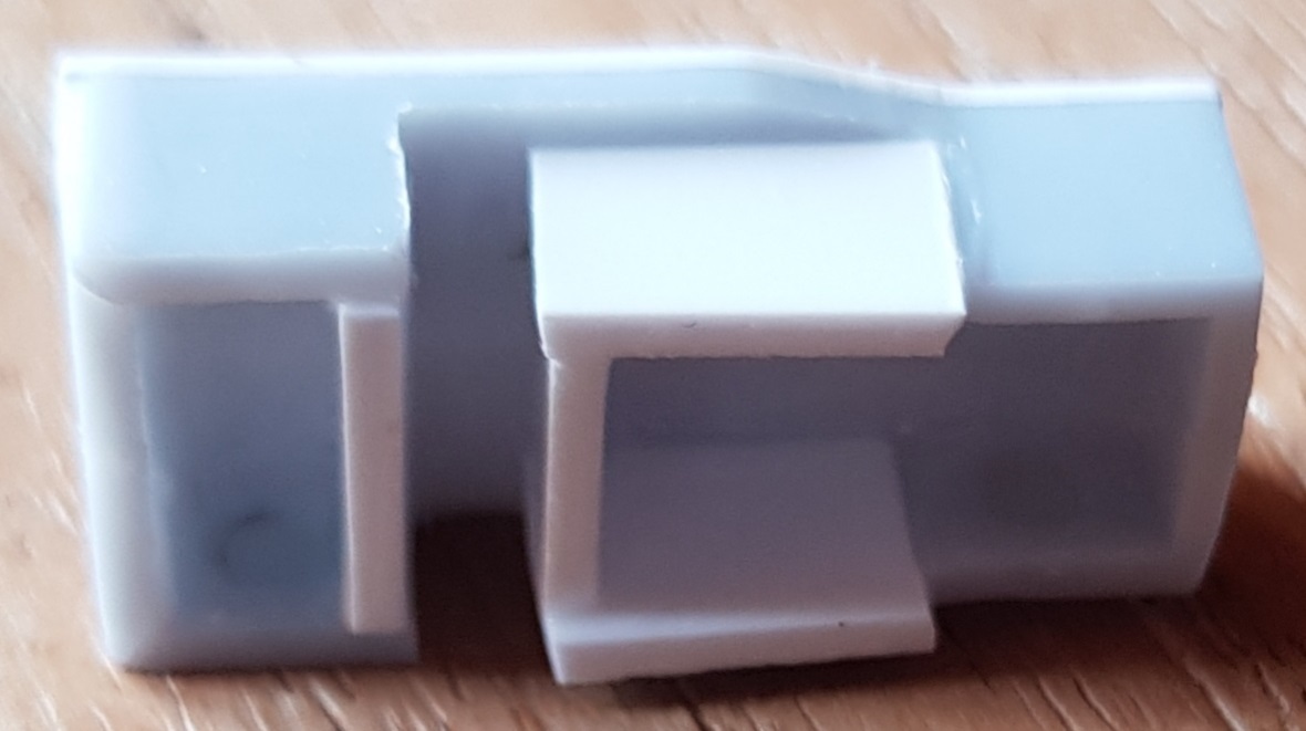

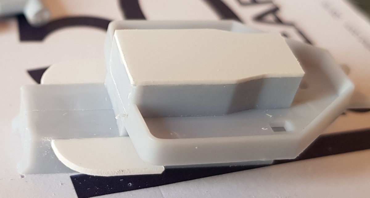

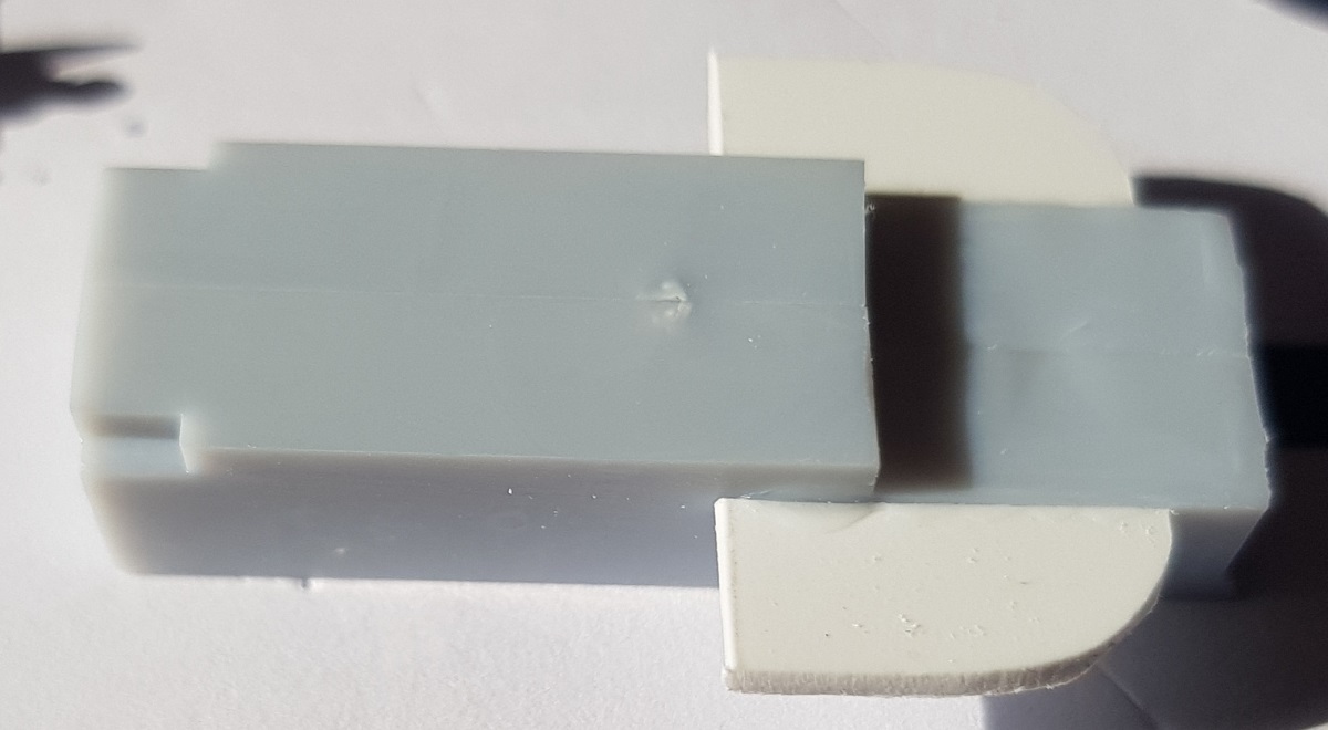

weitere Anpassung…. der Passage das es nicht im Heller kit gibt und hintere teil schmaler wie vorne teil.
Mit Fine-tuning
Auch hier braucht es neuer Sachen um den Z39 zu entsprechen

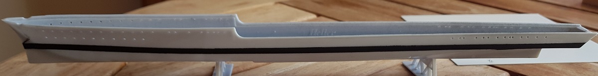

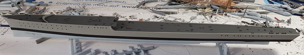

Wie immer … Schwartze Linie… habe Sie breiter gemacht als kit seigt, weil die Bilder das ich benutze seigen das auf dieser Z39 die schwatze Linie ziemlich gross war

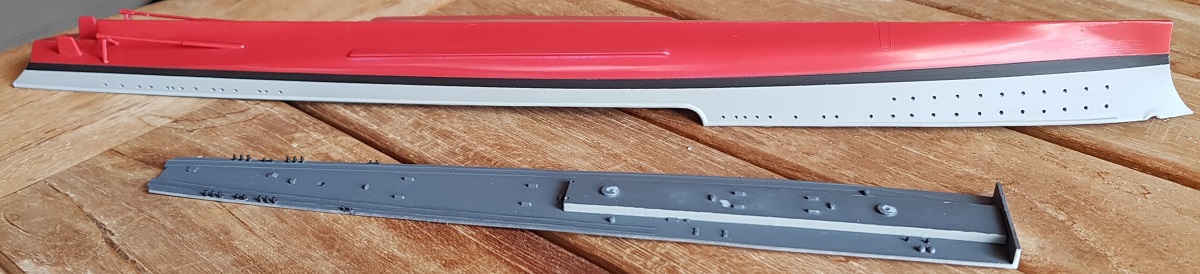

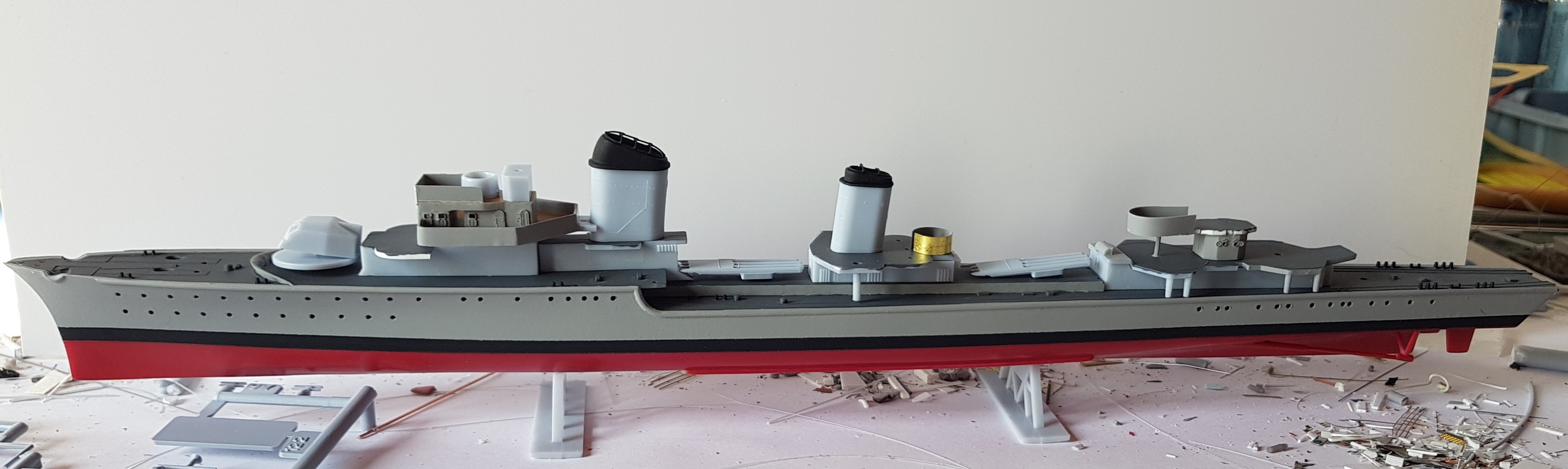

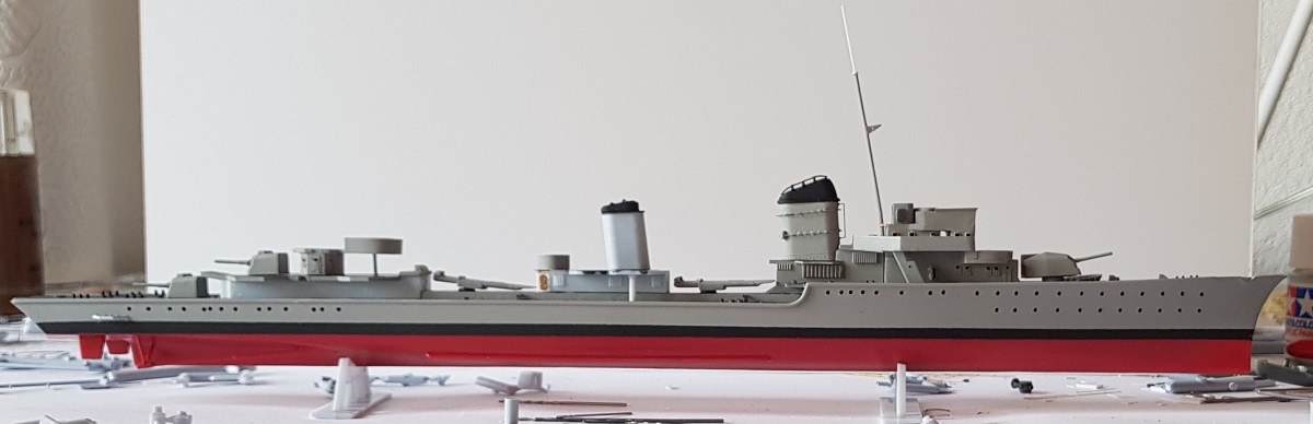

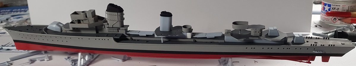

Einmal der Rumpf mit Farbe und beide Decks fixiert… und einiges dry-fit sieht das schon ganz anders aus

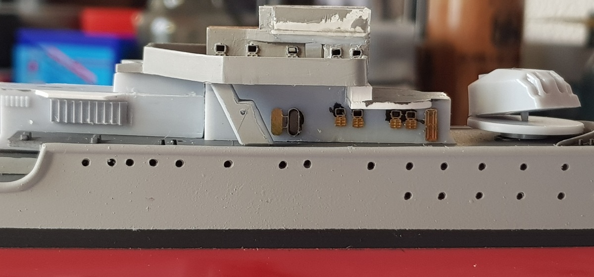

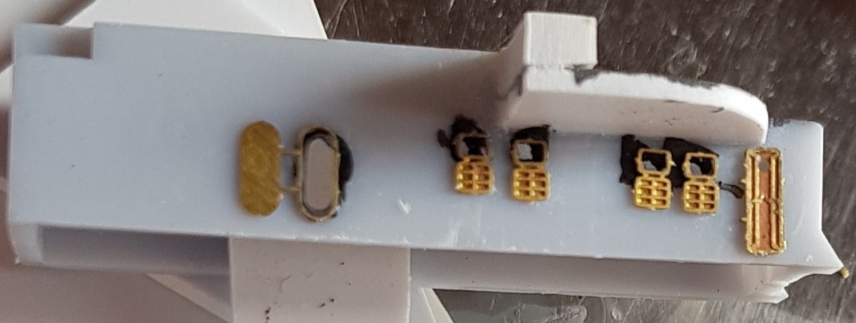

Es geht langsam weiter, die Vents sind zu dick also… feilen bis die Hälfte weg
PE Fenster und Türen
Und für den die nicht wissen wo es hingehört…. Auf dem Schiff

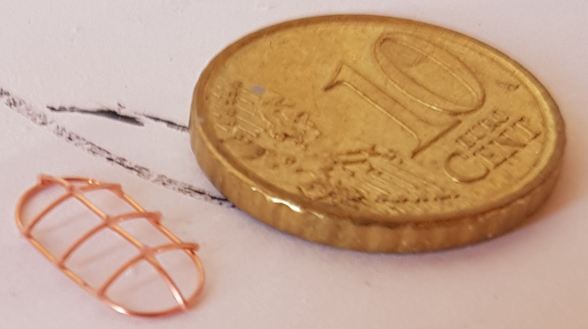

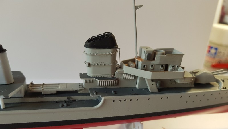

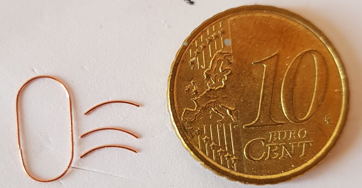

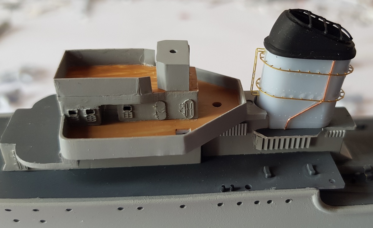

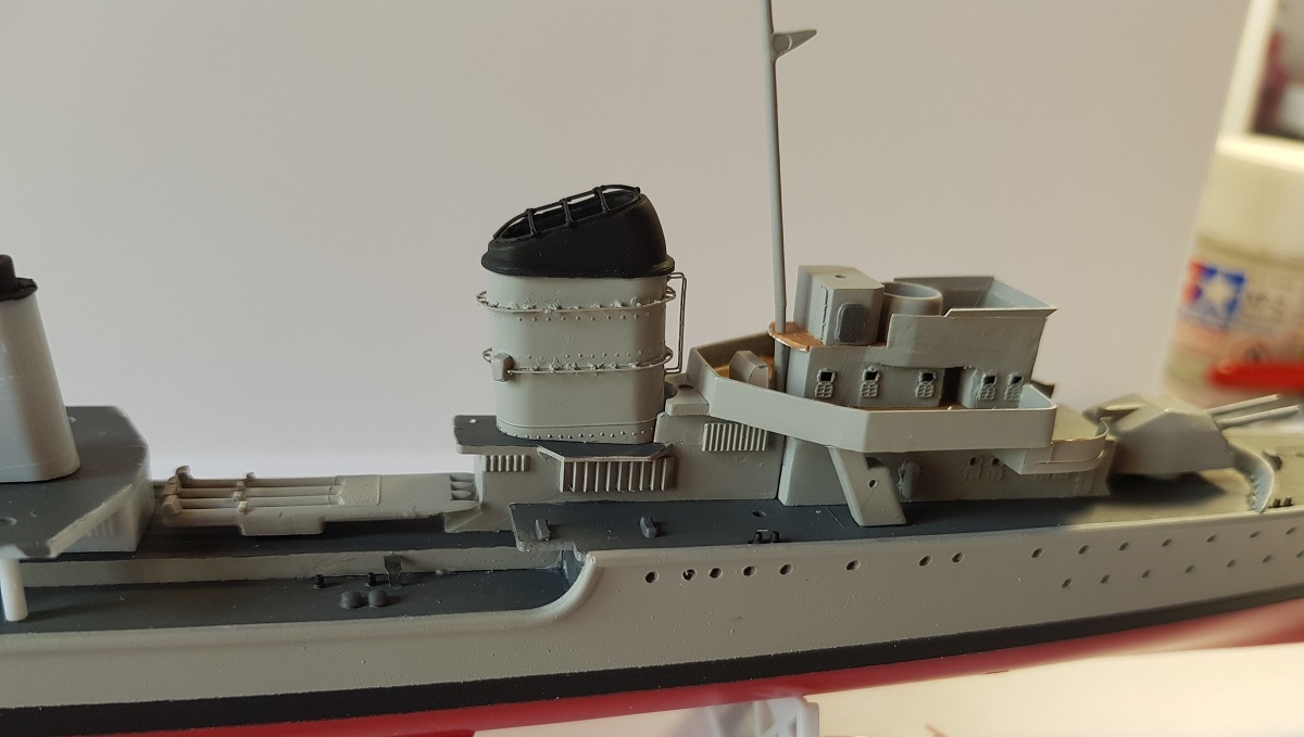

Nicht viel Zeit zum Moment … na ja trotz ..

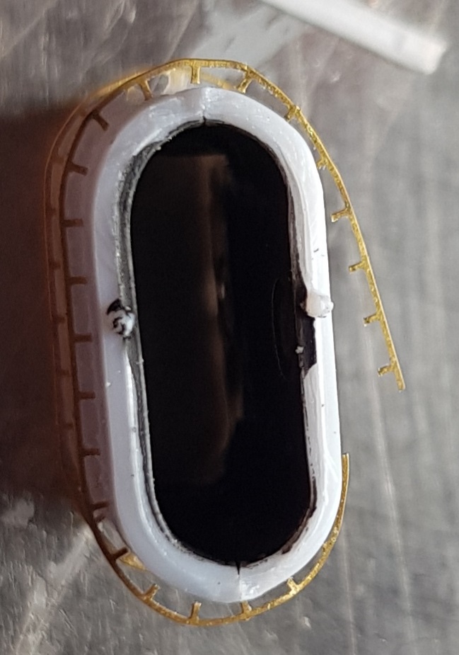

1/700 Geländer benutze ich so…
Und vorne Stack mit alle Details …
mit Farbe auf dem Schiff
viewtopic.php?f=275&t=7630
Ein sehr schöner Umbau, mit
vielen Details :clap: :clap: :clap:

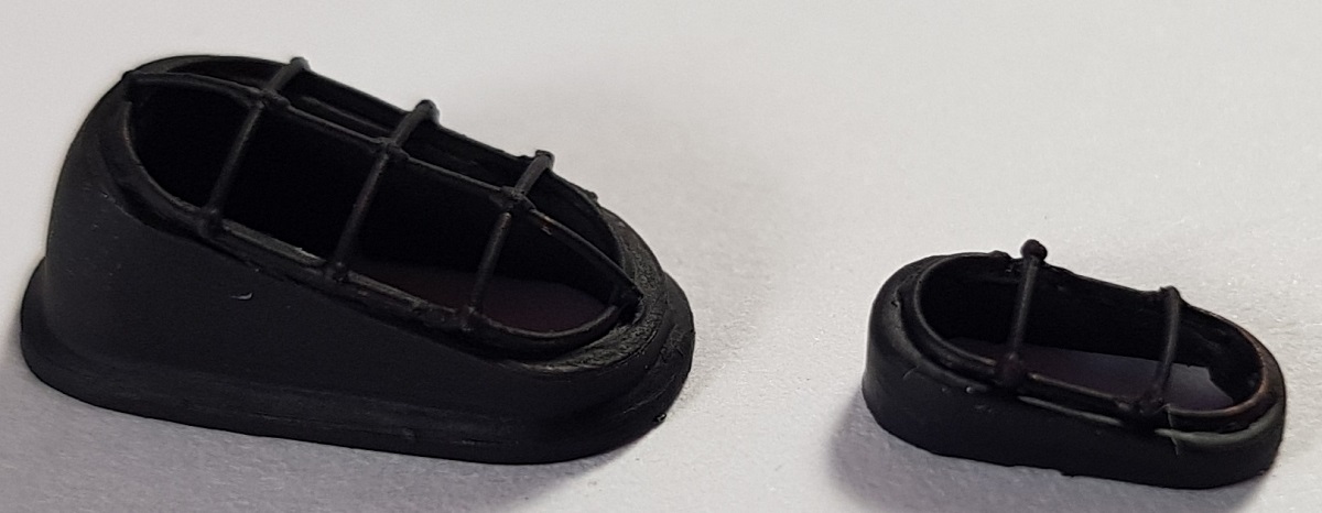

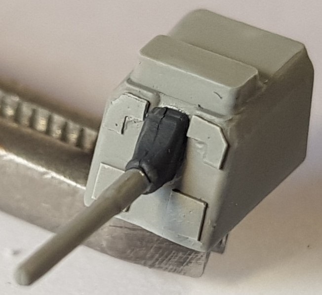

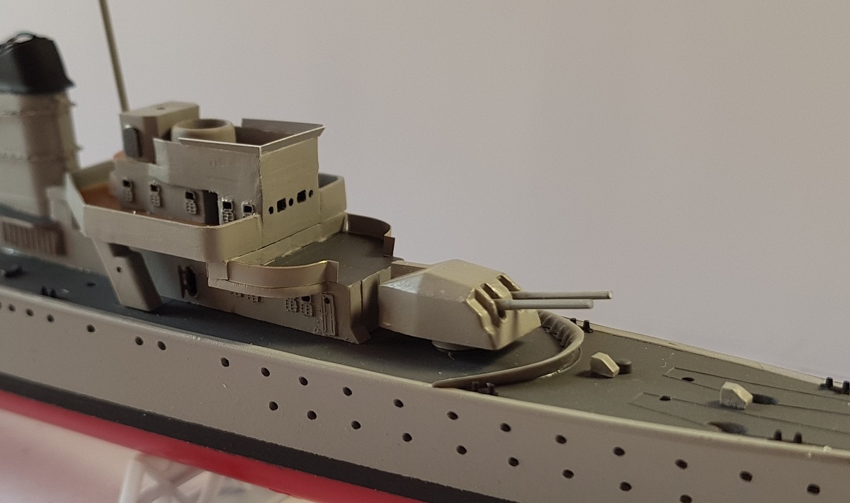

2 hinten Haupt Kanonen sind etwas weiter

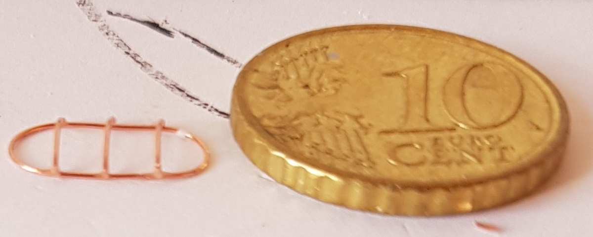

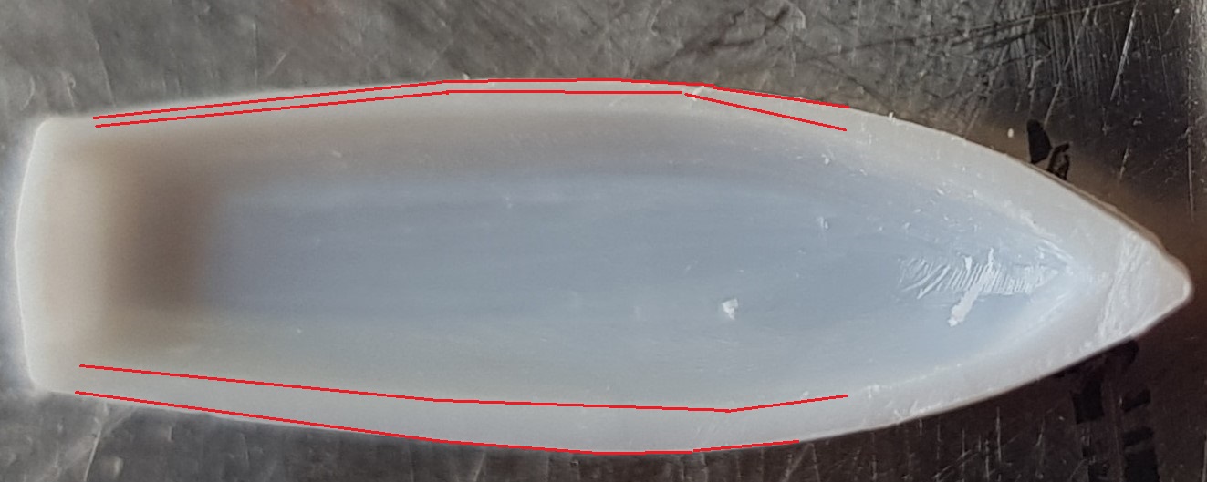

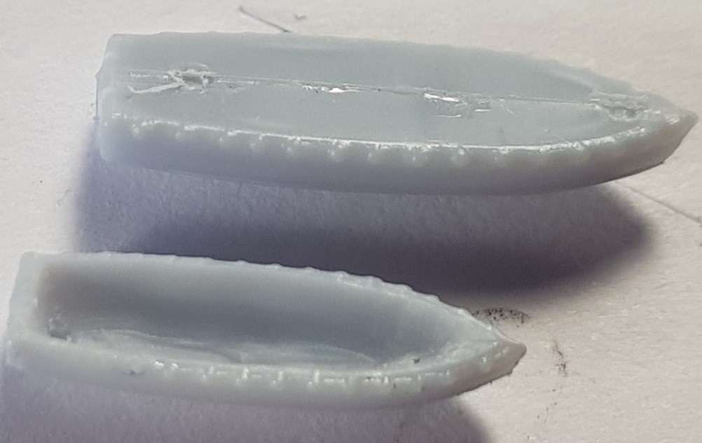

Der kit gibt 2 kleinboote mit seil drauf… ich werde Sie öffnen, gibt viel Langsame muhe aber das wird mein Schiff anders machen wie alle andere heller Z-Boote lol
Auch das grösste der kleinen Boote braucht Anpassung… erstes mahl Reduzierung der Wanne
