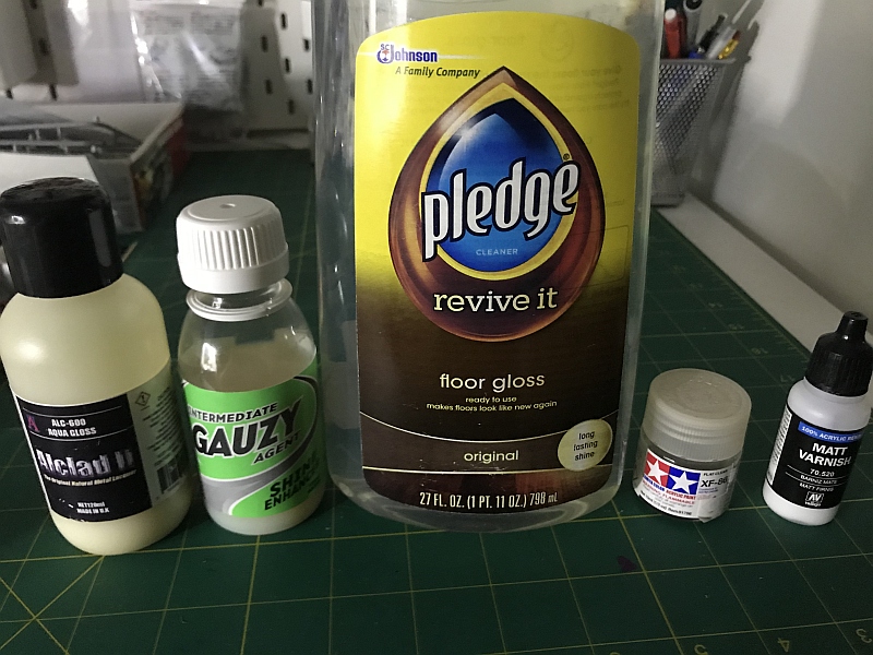

Ich habe viele Alternativen ausprobiert... (ich leide unter den "Selbst-Erfahrung machen"- Syndrom )
meine Erfahrungen, nachdem ich alle diese Produkte probiert habe... (Acryls, Lacks und Emaile/Enamels)
Acryls: definitiv meine Favoriten, trocken schnell, stinken nicht, und sind gegen Terpentin-Ersatz resistent (Washes, Panel line effekts etc !!)
Alclad II (Aqua Gloss - ALC600) : Acryl basiert, funktioniert gut, guter allrounder... vorsticht mit "Orangenhaut-Effekt" wenn es zu viel auf einmal aus dem spray kommt... lieber mehrere dünne Schichten ... es war mein favorit, allerdings konnte ich nie ein guter "Glanz" Effekt erreichen,
Intermediate Gauzy agent (mein heutiger favorit) finde ich besser als Alclad II... ich kann damit ein besserer "Glanz" Effekt erreichen, super für Decals.. . Damit werde in der Zukunft den Aqua Gloss ersetzen.
Future/Pledge: für einige das beste... ich habe nur mittelmäßige Ergebnisse erreicht, benutze ich nur für Klarteile... heutzutage gibt es besseres...
Vallejo Matt: mein Auswahl für den Matt-Effekt wenn das Modell fertig ist...
Tamiya flat X86: vor einem Jahr gekauft, noch nicht ausprobiert... weil ich einfach mit dem Vallejo Matt zufrieden bin... soll aber auch sehr gut sein.
Revell Aqua color "farblos" : gekauft aber nie benutz, ich habe Erfahrungen gelesen und einige klagen über "weisslich/milchig" Effekt... ich habe es einfach noch nicht gebrauch, den zu benutzen.

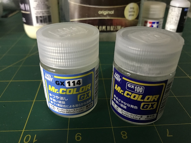

Lacks: ich habe es zum ausprobieren gekauft, sie sind aus Japan, von Mr Color, werden mit Mr Color Verdünner benutzt... sind einfach toll, vielleicht sogar besser als die Acryls... mit dem Mr Color GX 100 habe ich den besten "Glanzeffekt" erreicht... benutze ich aber seltener... sie stinken heftig, muss ganz schön ventilieren, ich habe eine kleine Tochter im Haus, für mich lohnt sich meistens den "extra Aufwand" nicht.

Hier unten meine "Pallette"...
Acryls
Acryls
Lacks
