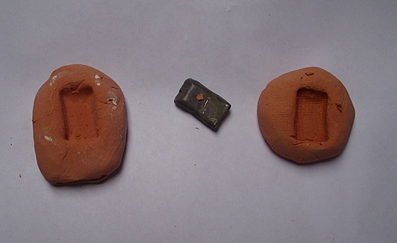

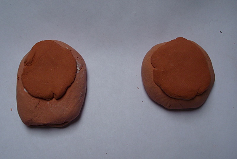

Ich habe dann zwei Walnuß große Knetstücke abgemacht und einen Sandsack von Tamiya in die hineingedrückt. Da die Masse an der Luft trocknet und Steinhart wird dann über Nacht trocknen lassen.

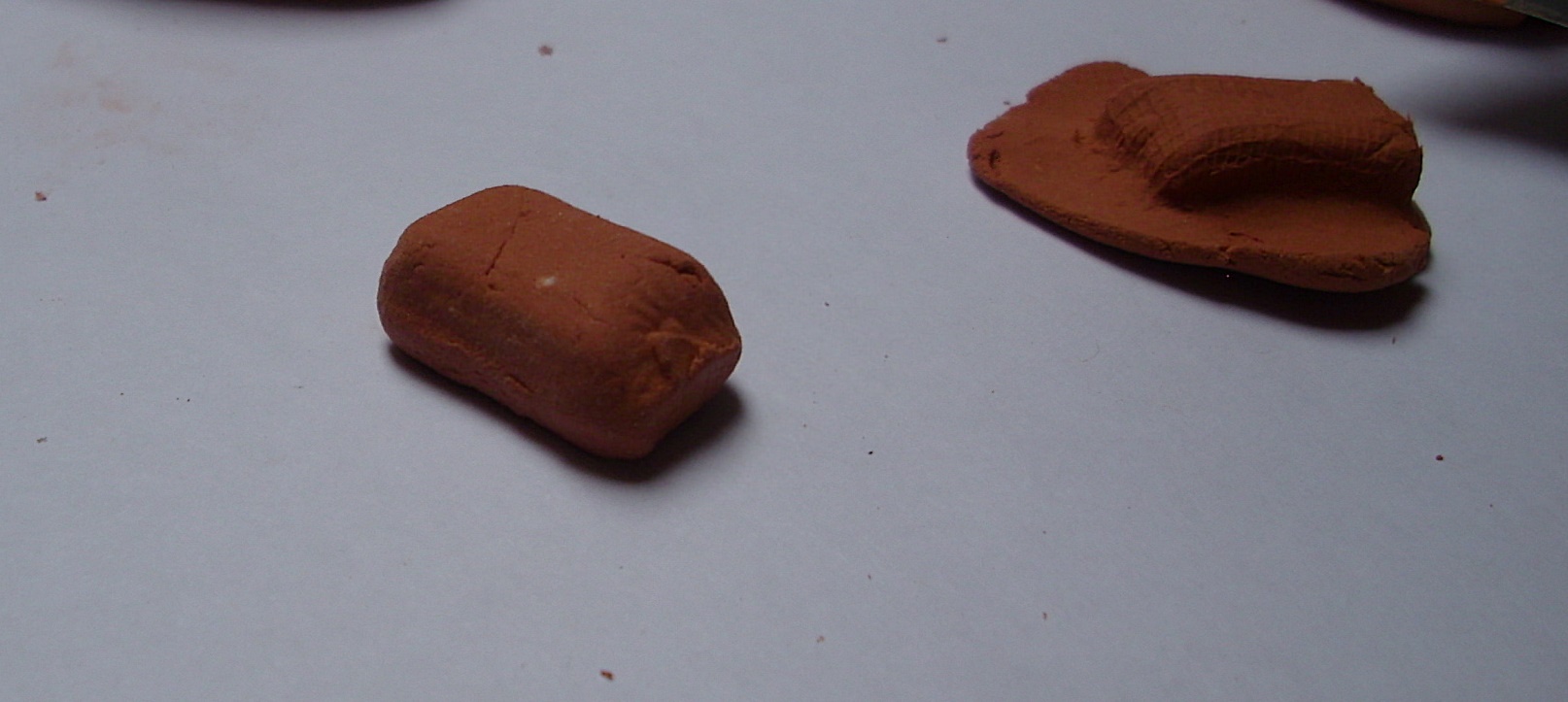

Am nächsten Tag dann mit der Sandsack Produktion angefangen. Kleinere Stückchen abgenommen zu Kugel geformt und dann in die Form gedrückt
Danach gleich vorsichtig mit Hilfe von einem Messer herausnehmen und die Kanten abschneiden. Dann mit etwas Wasser schön die Form glätten oder mit einem Stück Mullstoff eine Struktur aufdrücken aber nur ganz leicht.

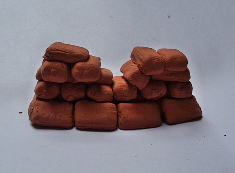

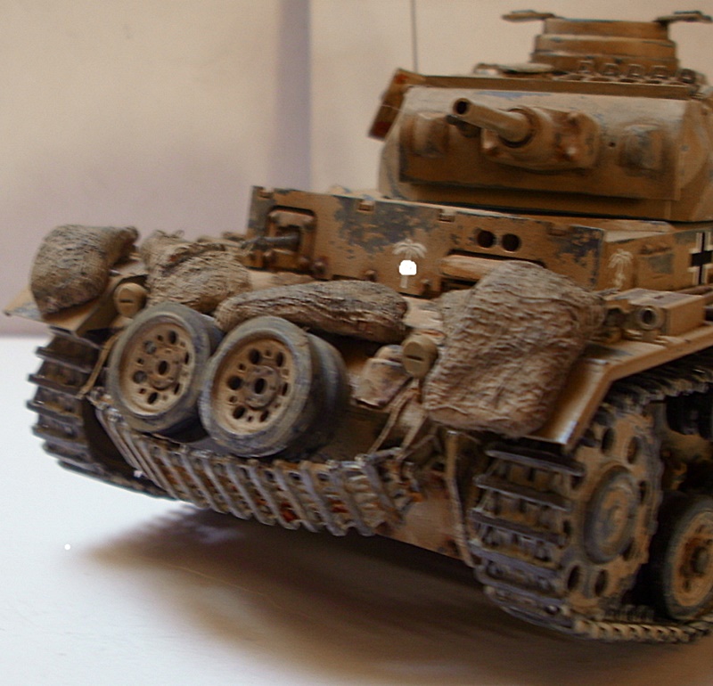

Hier mal eine Sandsackstellung für ein sMG. Nach dem trocknen kann ich die Sandsäcke auch verkleben UHU oder Ponal egal und auch mit jeder Farbe bemalen oder die Sandsäcke als Zusatzschutz wie bei dem Pz III vom AfrikaKorps.
