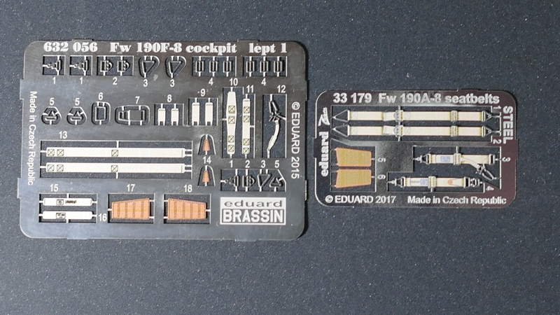

Des weiteren möchte ich nun auch erstmals mit Resin- und Photoätzteilen arbeiten. Dazu habe ich mich bei Eduard bedient und eigentlich alles gekauft, was es für das Flugzeug so gibt.
Das wären dann folgende Pakete:

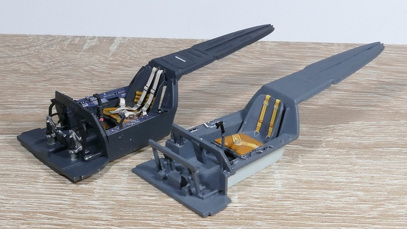

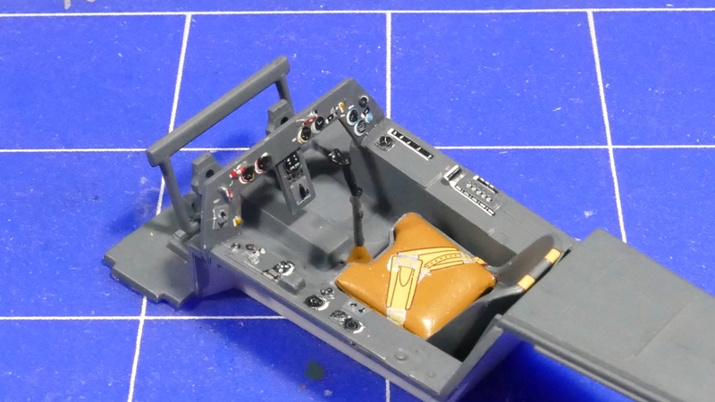

So, und so langsam nehme ich auch etwas Fahrt auf.

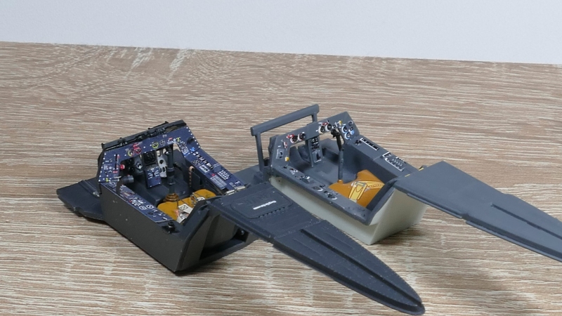

Als erstes habe ich mal schnell das Cockpit zusammen geschustert. Das ist natürlich das Original Revell-Cockpit komplett nach Anleitung gebaut und lackiert.
Das dient nur als Vergleich zu dem eigentlichen Cockpit, zum testen, zum warm werden, etc.

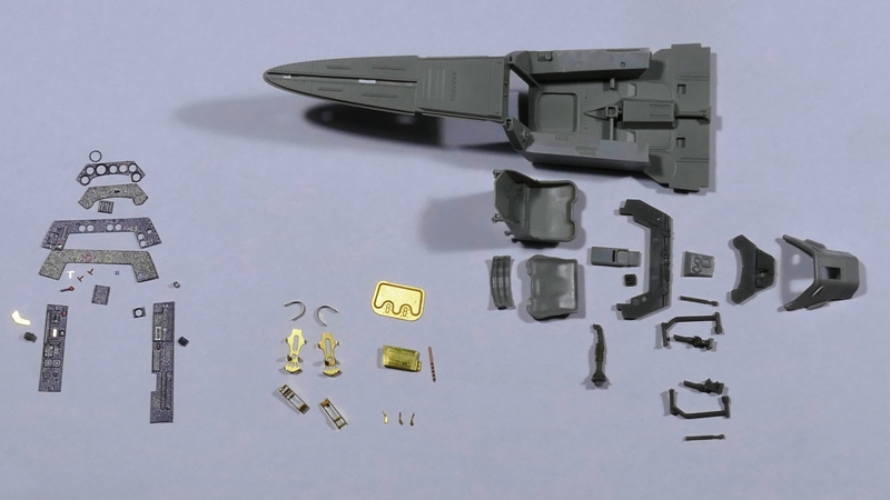

Der Bau des Eduard-Cockpits wird nicht so einfach sein, zumal ich ja 2 Zubehörsätze dafür habe.
Leider sind die nicht kompatibel und ich muss mich hier und da mal entscheiden wie ich was von welchem Set nutze.
Dazu aber später mehr.

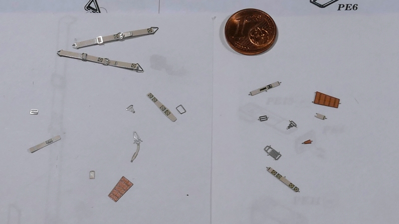

Gebaut habe ich bisher dann schon mal die Gurte.
Da gibt es zum einen den Satz zum zusammen bauen(Cockpit-Resin-Bausatz) und zum einen die (fast) fertigen Gurte.
Links der Bausatz, rechts die (fast) fertigen. Um etwas Übung zu bekommen, habe ich mich natürlich entschieden mal diese Fummelarbeit anzugehen.
Und siehe da, hat fast perfekt geklappt. Ich habe nun auch schon einiges an Teilen vorbereitet. Müsste eigentlich nun etwas Farbe ins Spiel bringen. Aber bei den Temperaturen im Moment ist dafür einfach zu kalt. Mal sehen, vielleicht wird es bald wärmer...

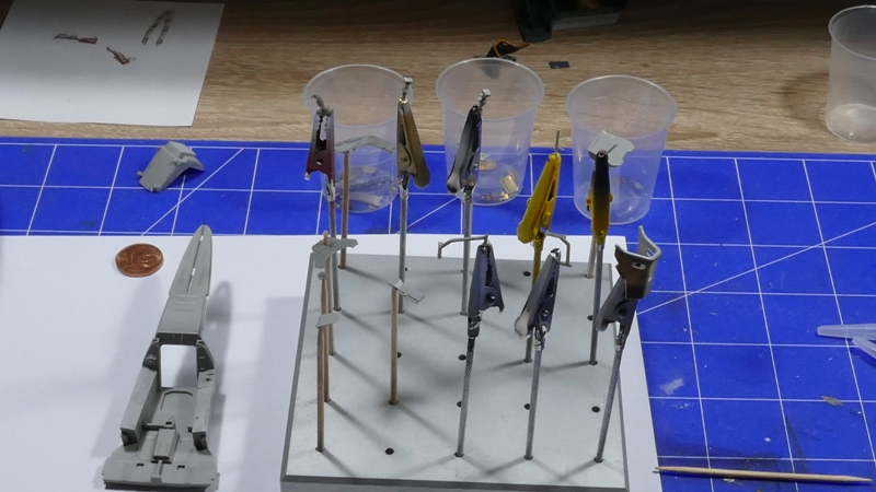

(Ich lackiere draußen in meiner Gartenhütte)
Aber der Anfang ist gemacht und ich bin bisher mit dem Erreichten soweit zufrieden.
Christian

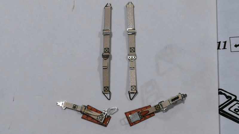

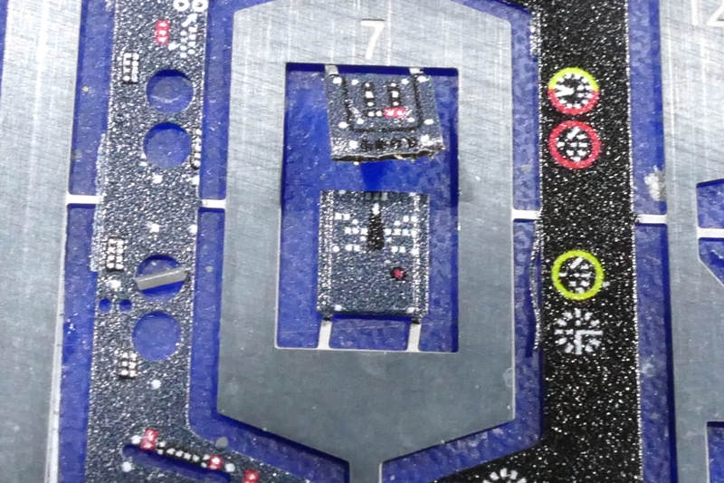

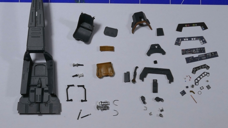

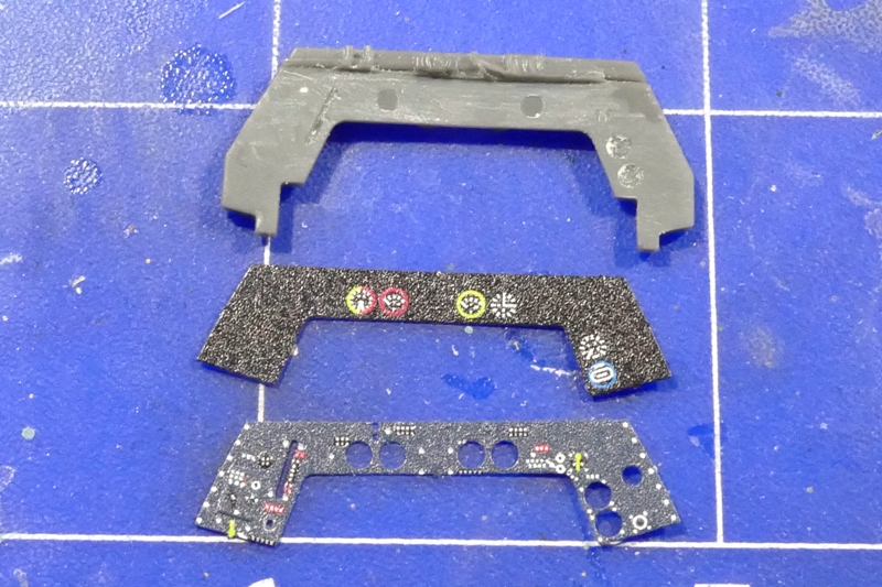

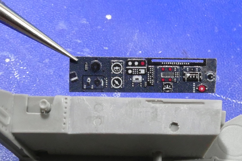

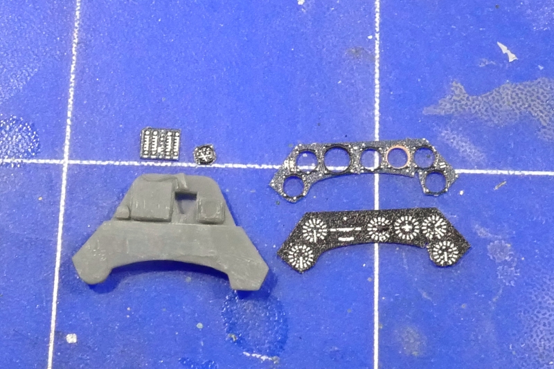

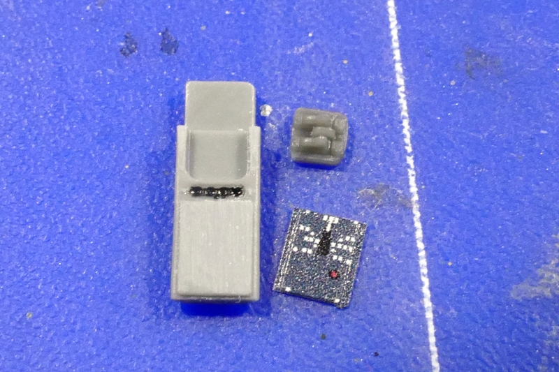

Und da wäre meine erste "Zusatzsorge" folgende Decails welche dem Eduard Bausatz beilagen: Sowas kann man natürlich nicht gebrauchen. Und so habe ich mich entschieden manche Teile von den Photoätzteilen zu verwenden. Aber diese teilweise auch nur stückchenweise.
Okay, ich versuche das mal zu verdeutlichen.

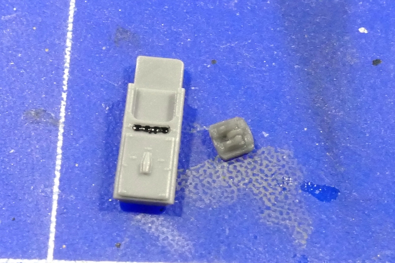

Folgendes Resinteil habe ich. Von dem Photoätzteil möchte ich aber nur das untere Stück verwenden, da ich die oberen Schalter verwenden möchte.
Folglich trenne ich das Teil an der passenden Stelle. Das Resinteil arbeite ich etwas nach und kann dann anschließend mit dem Ätzteil versehen werde. Ähnlich verfahre ich mit den anderen Instrumententafeln. Bei der anderen Instrumententafel sieht man gut, dass die Ätzteile nicht mit den Resinteilen kompatibel sind. Die sind halt für die Revell-teile gemacht.
Die Aussparung für das Zielgerät ist am Resinteil dreieckig und am Ätzteil rechteckig. Also wird auch das kombiniert. Das Spielchen geht dann natürlich noch weiter. Usw...
Auch bei den Hebelchen und Kleinteilen versuche ich stets das Beste aus beiden Sätzen zu verwenden. Nun auf jedes einzelne Teil einzugehen führt wohl zu weit. Ich wollte nur mal zeigen womit ich mich beschäftige.
Ach so, bei allen Änderungen fehlen noch die Feinarbeiten. Das wird noch besser angepasst.

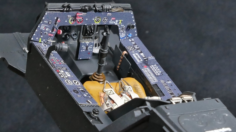

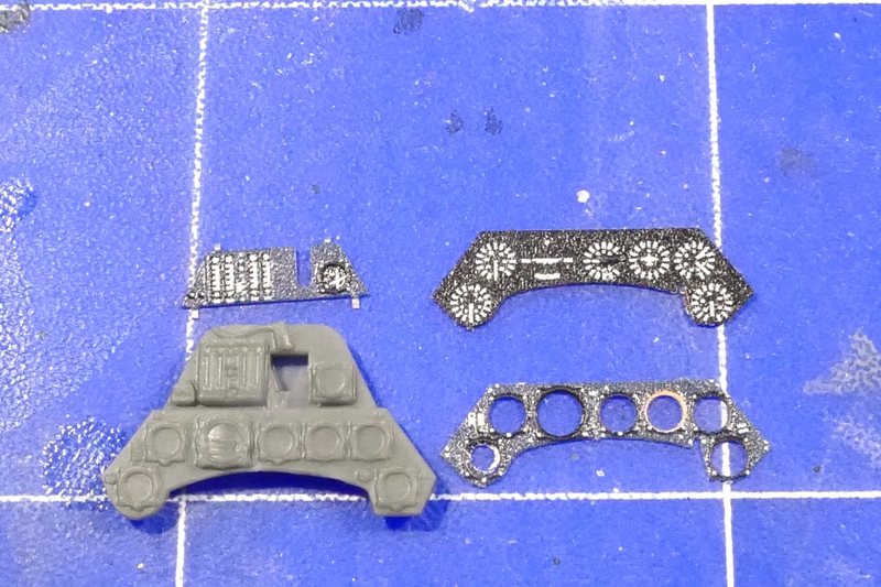

Ich habe dann mal etwas weiter gemacht.

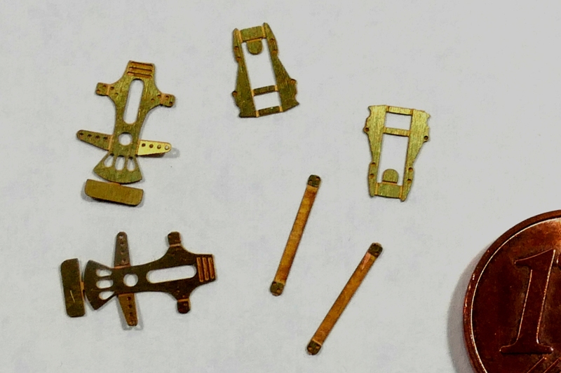

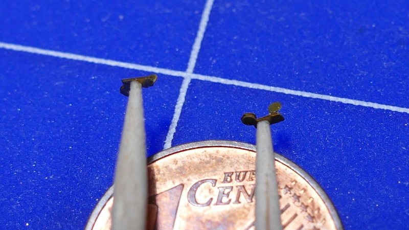

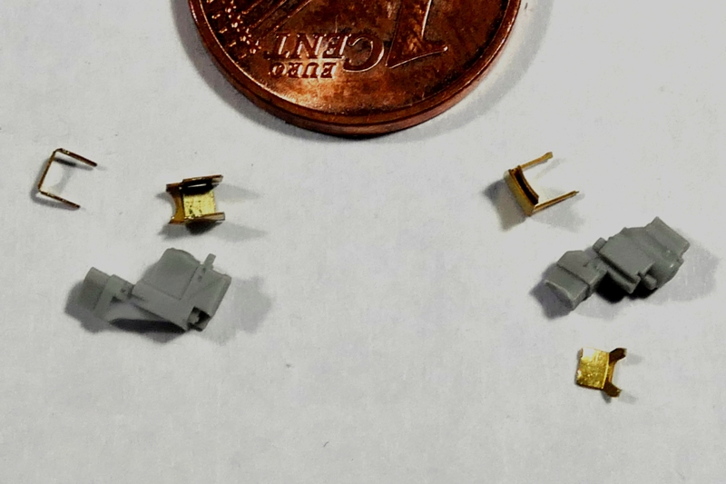

Ich habe ja noch nie mit Ätzteilen gearbeitet, muss aber sagen, dass ich eigentlich ganz gut damit zurecht kam.

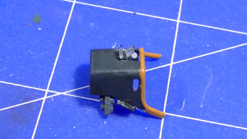

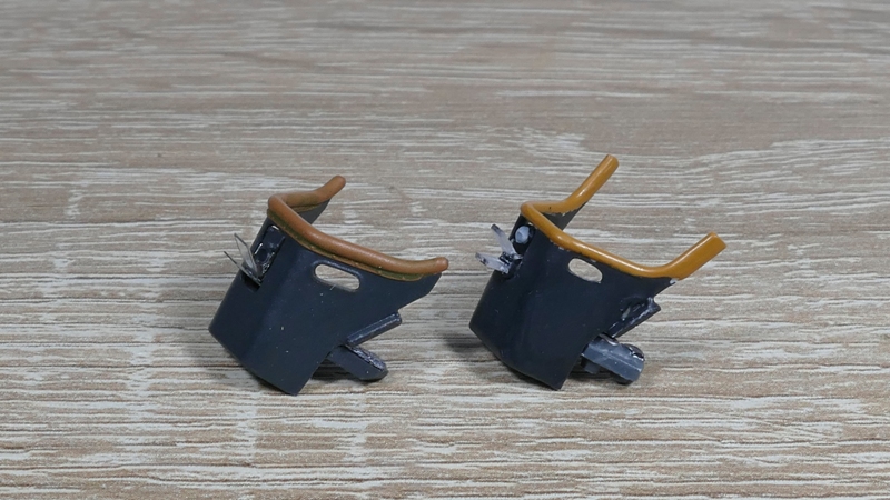

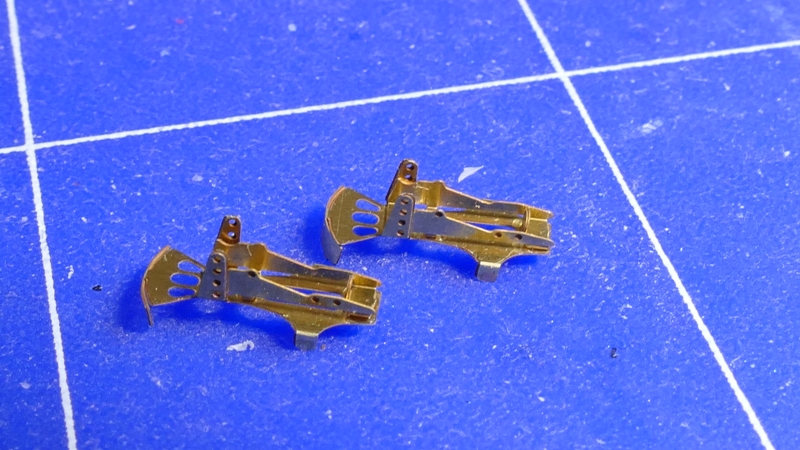

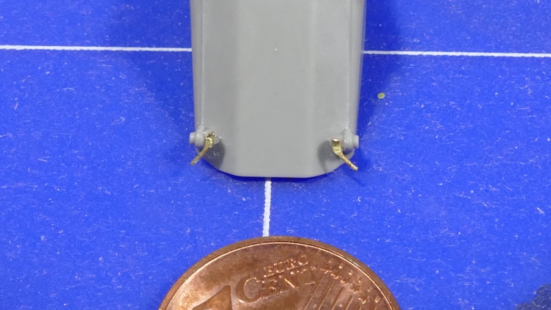

Da waren zum einen diese Pedale, welche gebogen werden mussten. Dadurch das die Biegekanten aber bereits dünner sind, gelingt es recht problemlos die Teile zu biegen. Auch alle anderen Teile waren zwar fummelig, aber durchaus machbar.

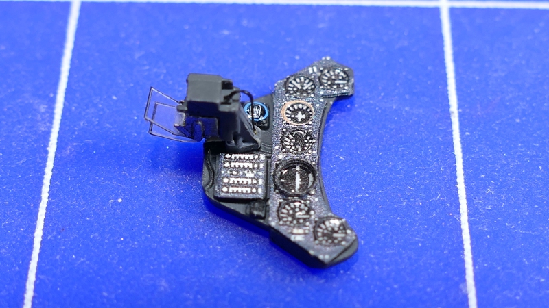

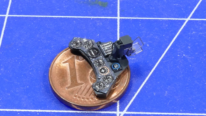

Hier die Teile für das Zielgerät. Manche Teile sind schon recht klein, zB diese Hebel für die Sitzhöhenverstellung. Ales ging seinen gewohnten Gang und irgendwann war dann alles soweit, dass lackiert werden konnte. Endlich kommt etwas Farbe ins Spiel! Schließlich dann ging es an die Montage.
Hier kam ausschließlich Sekundenkleber zum Einsatz.
Ich nutze hier 2 verschiedene.
Einmal einen Gelartigen und zum anderen einen der nicht ganz so schnell abbindet. Das hat den Vorteil, dass man immer noch leichte Korrekturen ausführen kann. (Von Uhu, geruchsfrei, Easy)

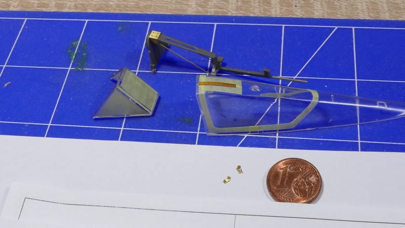

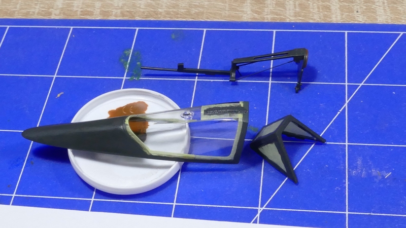

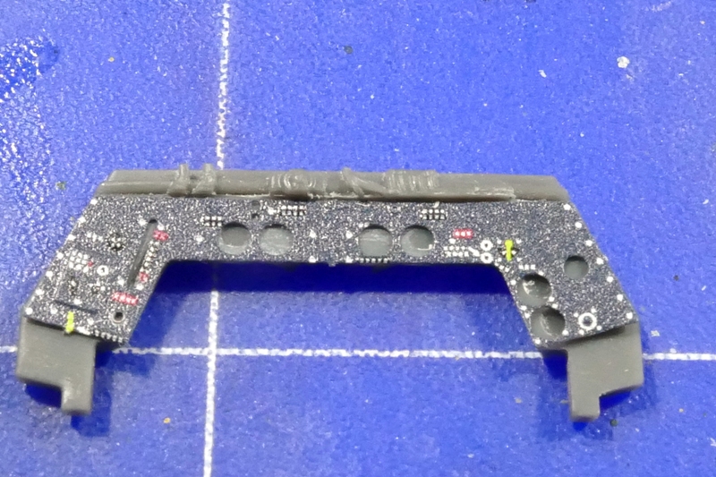

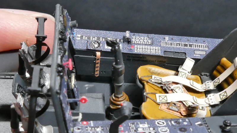

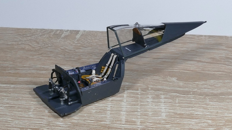

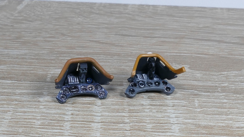

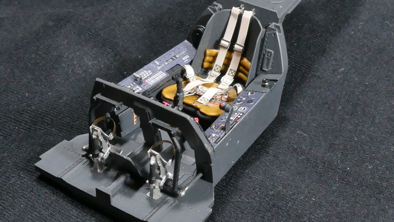

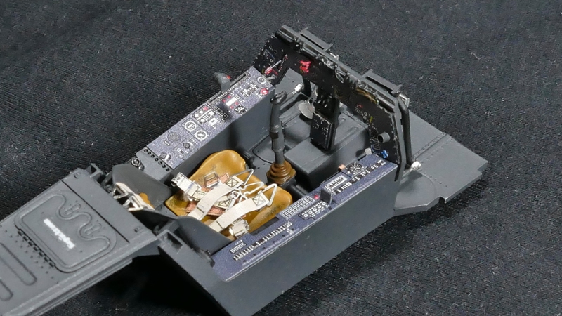

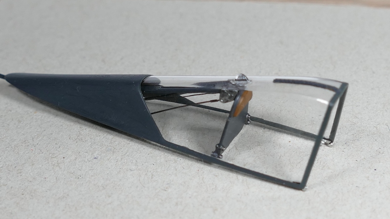

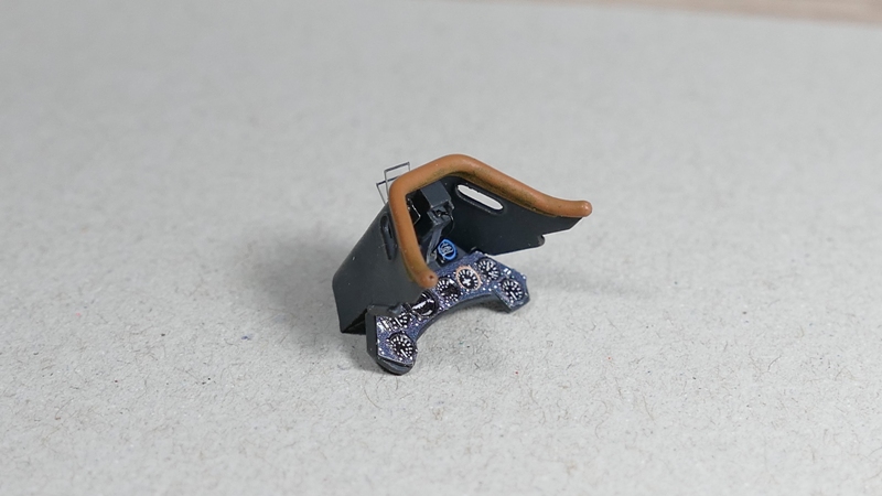

Zum derzeitigen Fertigungsstand folgende Bilder: Das obere Instrumentenbrett habe ich auch soweit fertig, kann es aber noch nicht montieren.

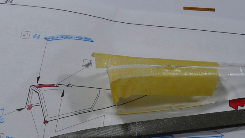

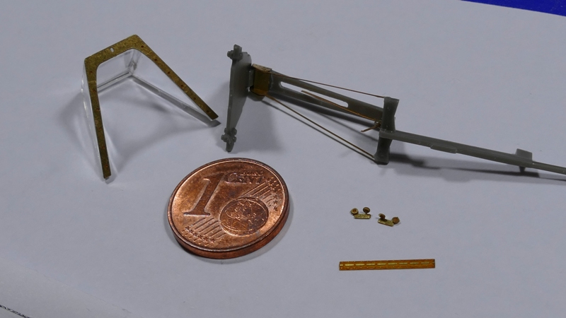

Ich werde mich als nächstes um die Haube kümmern, da dem Eduardbausatz hierzu ein paar Teile beiliegen.
Das Cockpit ist aber auch noch nicht fertig.
Ein leichtes Wash kommt hier noch, und hier und da ein Kabel und Leitungen.
Außerdem fehlen ja noch die Seitenwände.
Aber davon beim nächsten mal mehr...
Christian

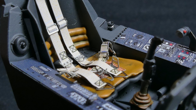

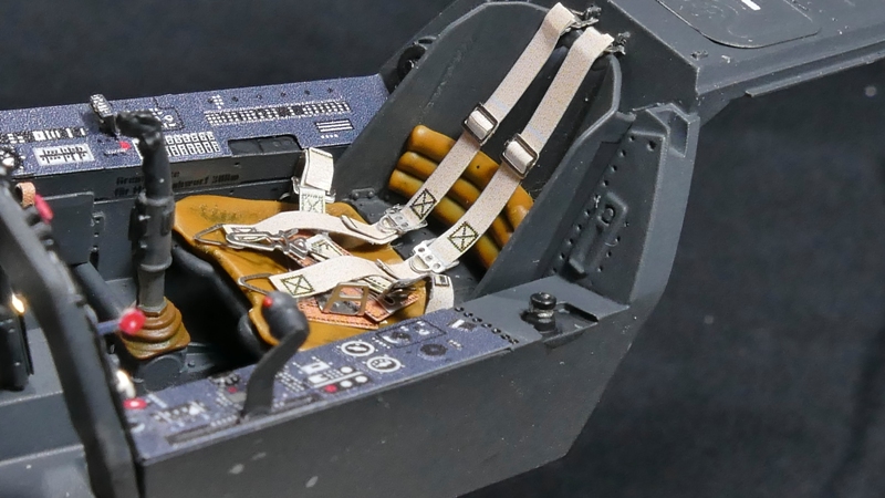

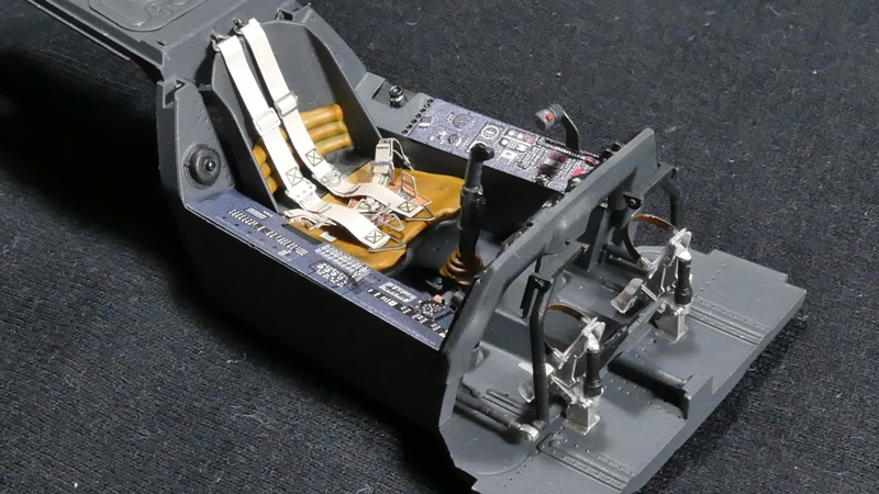

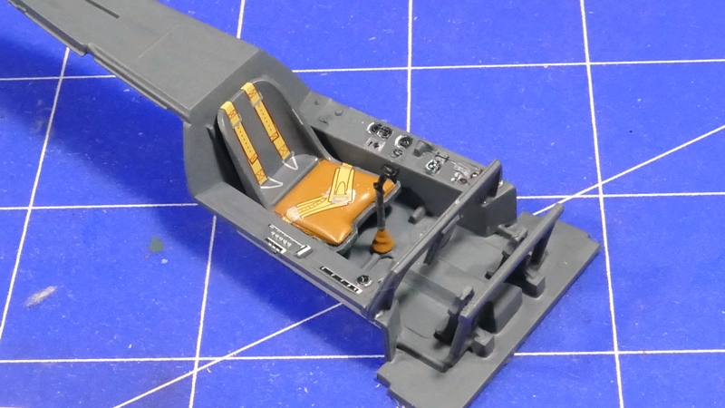

Sauber

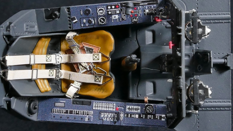

Wie hast Du denn die Sitzpolster gemacht?
Danke!
Na die Sitzpolster lagen dem Eduard-Bausatz bei.
Es waren 2 Resinteile.
Die Farbe der Polster ist aber wohl zu hell. Ich dachte ich könnte die noch mit etwas brauner Ölfarbe abdunkeln.
Mal sehen, die Feinheiten kommen später.
Ich wollte das erst einmal soweit zusammen setzen.
Christian
Christian

Zuerst einmal noch Bilder von dem oberen Amaturenbrett. Das Zielgerät hat zusätzlich ein Kabel erhalten, was im original auch etwa so vorhanden ist. (Messingdraht,- 0,1mm)
Die Amaturen selber habe ich mit Klarlack "ausgefüllt". Sieht man aber auf den Bildern wohl nicht so gut wie in echt.
Liegt wohl an der Beleuchtung...
Hier noch ein Bild wo ich es in diese Haube eingesetzt habe. Das passte eigentlich alles ganz ordentlich zusammen.
Jetzt habe ich noch mal ein paar Vergleichsfotos geschossen.
Einmal die Eduardteile im Vergleich zu den Revellteilen.
Jeweils links liegen die Eduardteile. Dann habe ich bereits die Haube schon mal gefertigt. Oben drauf musste ich etwas abschleifen, da dort ein Ätzteil hinkommt.
Dazu habe ich die Haube soweit mit Tape abgeklebt, um diese nicht zu beschädigen. Anschließend abgeklebt und mit Farbe versehen. Was mir noch aufgefallen ist, dass sich sehr kleine Ätzteile schlecht lackieren lassen. Ich mein solche hier: Hier handelt es sich um die Führungsrollen der Haube, welche in den Schienen am Rumpf laufen.
Aber gut, ich habe die Haube nun soweit fertig. Und spaßeshalber mal aufs Cockpit gesetzt. Wenn das später noch alles etwas gealtert wurde, wird es auch noch etwas lebhafter aussehen.
