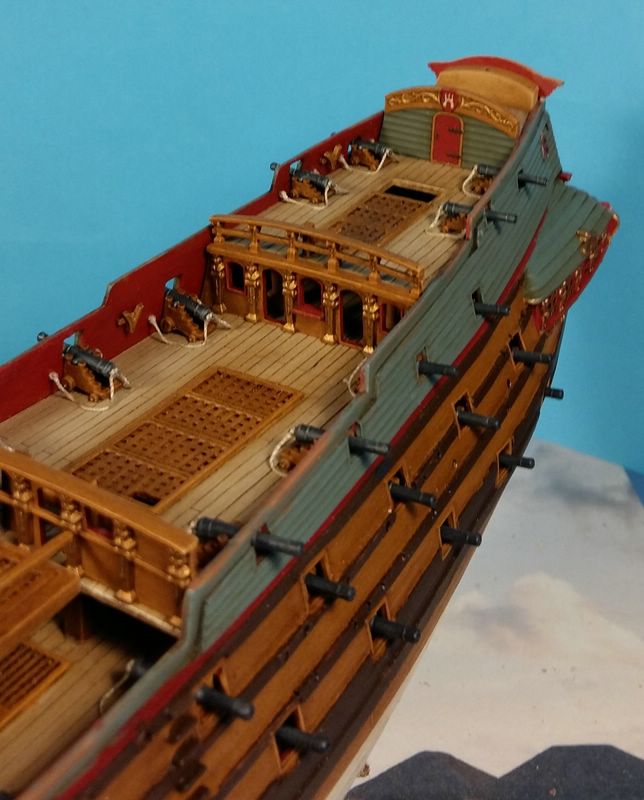

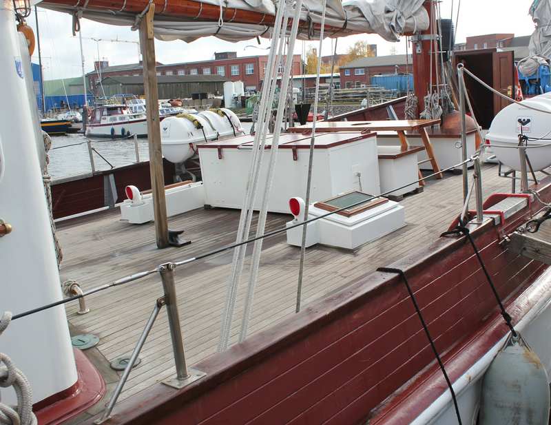

Ich würde dir auch Ölfarbe empfehlen. Schiffsdecks aus Holz werden...... wenn sie älter werden..... grau. Ich stelle mal zwei Fotos von mir ein, die das zeigen......:
Wenn es der Maßstab hergibt, kannst du einzelne Planken mal dunkler machen.... gibt einen hübschen effekt.
Um so eine Farbe zu erreichen nehme ich für die Grundierung Humbrol 28 matt und gehe nach dem trocknen mit Vandykebraun Ölfarbe von Schmincke drüber. so könnte das aussehen......:
So mache ich das und ist sogar recht einfach umsetzbar.

Das Deck - vom Modell, nicht das Original :lol: - sieht geil aus :thumbup: , so hab ich es mir vorgestellt... hast du die Beplankung in der Länge "nachgeritzt"?

Die Ölfarbe setze ich quasi überall ein, außer bei Teilen die aus Metall sind.... wie Kanonen. Geschwärzte Kanonen (wie auf dem Foto) Lackiere ich mit einem Mix aus Anthrazit und Eisen. Nach dem trocknen der Farbe gehe ich mit einem sehr hellen Mintgrün "trocken" (Drybrush) drüber.
Das Foto vom Modell ist übrigens die "Wappen von Hamburg". Die habe ich mal im Rahmen eines Wettbewerb gebaut. Guckst du Baubericht.....:
