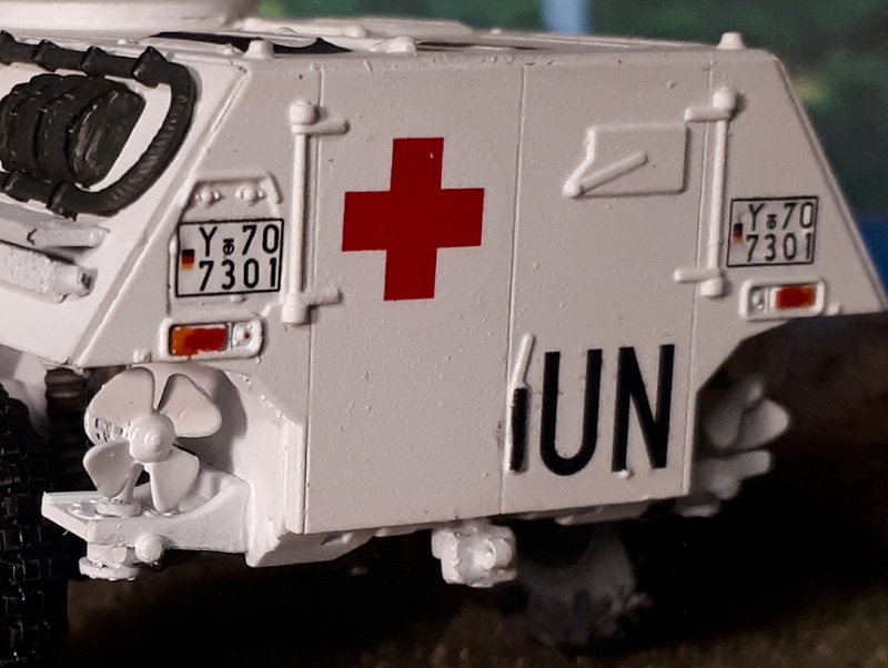

Das Decal-Soft macht die Bildchen weich und die passen sich dem Untergrund an.
Das rote Kreuz ist auf einem weißen Kreis.
Das liegt an, als ob es lackiert wäre.
Wenn alles richtig trocken ist, kommt nochmal Klarlack darüber. Hier, logischerweise, mein Aqua 02 farblos matt, stark verdünnt und mehrmals.
