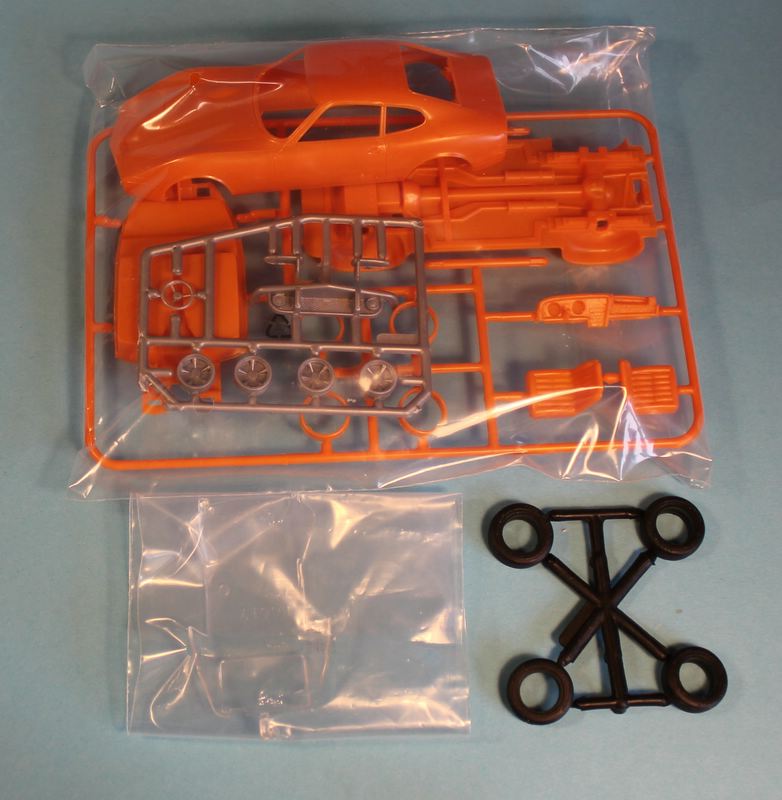

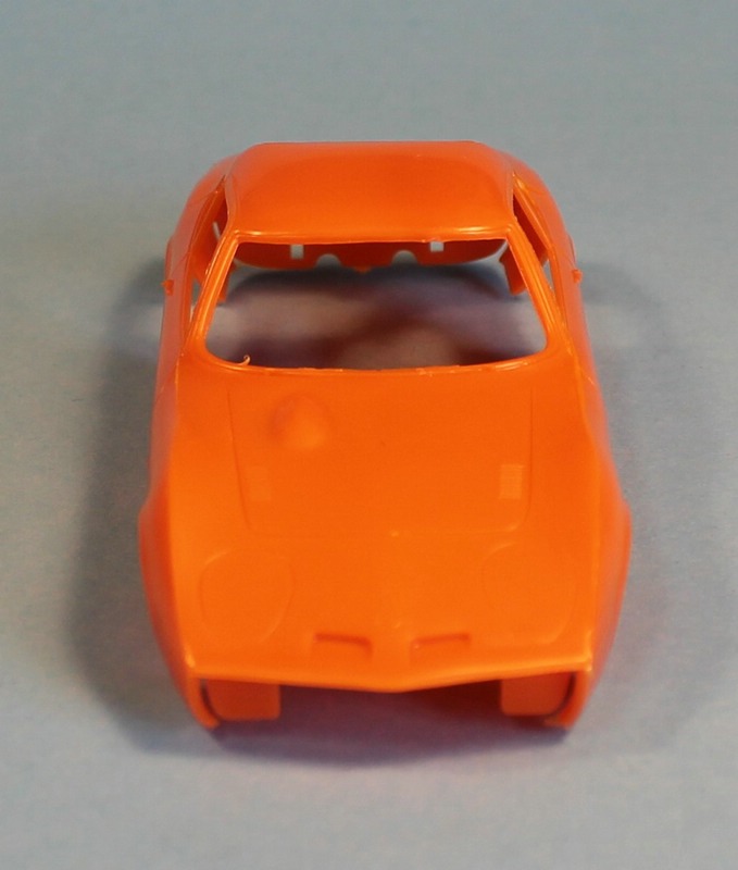

Der Bausatz besteht aus einem Orangen und einem silbernen Spritzling. Dazu kommen noch die orangefarbene Karosse und ein Klarsichtteil (Scheiben) und natürlich die Decals.
Der Bausatz besteht aus 21 Teilen und soll Skill Level 3 haben.
Gekauft habe ich den Bausatz beim Revell Werksverkauf für schlappe 5 Euro. Also ein Schnapper.
So kommen die Teile aus dem Karton.......:

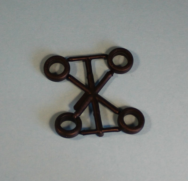

Der Reifensatz.....:

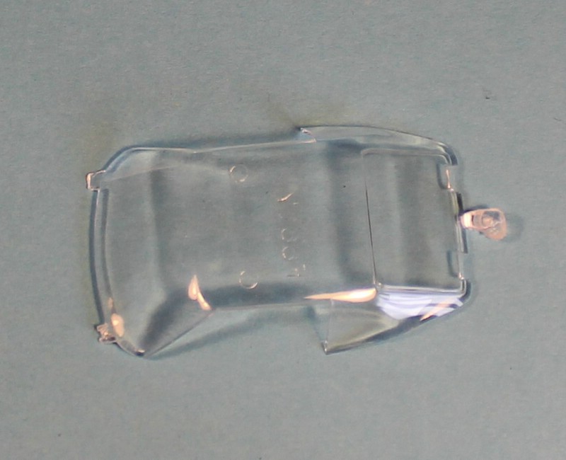

Das Klarsichtteil......:

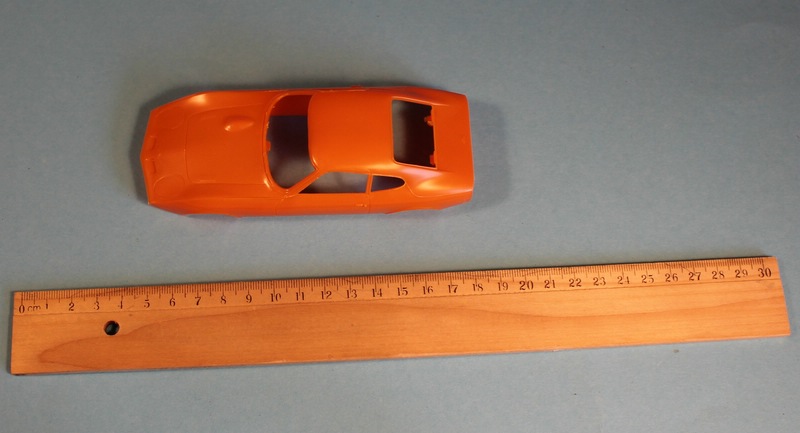

Die Karosse.......:
Der orange Spritzling.........:

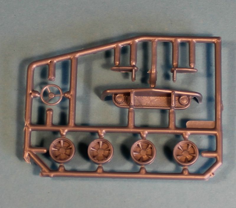

Der silberne Spritzling.......:

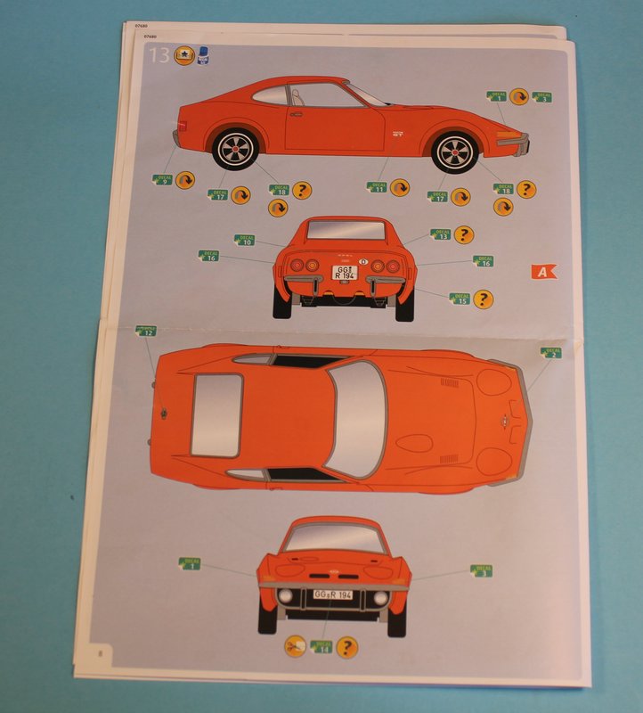

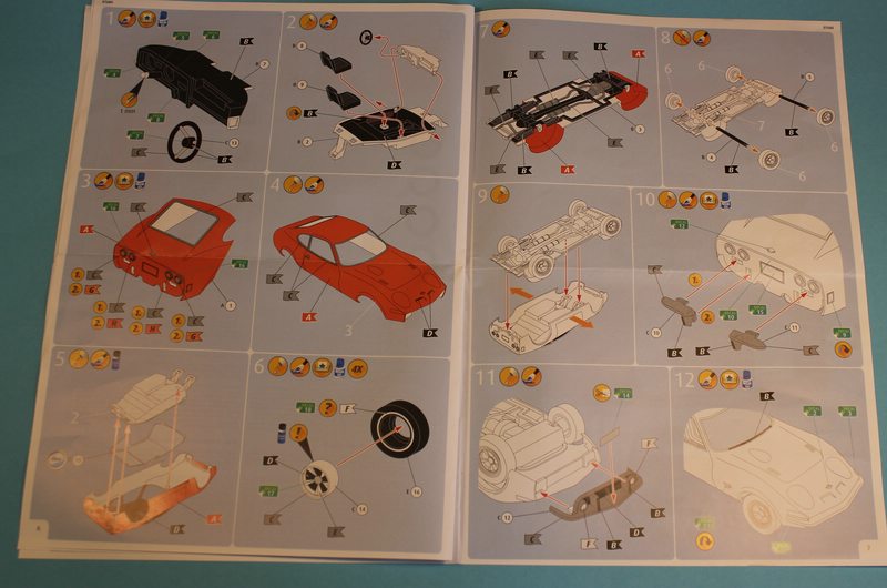

Der Bauplan ist in Farbe und zeigt eine Schritt für Schritt Anleitung.....:

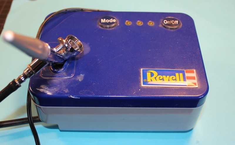

Erste arbeiten.... waren gar nicht am Modell, sondern an meinem Airbrushgedöns..... das ich zerlegt, gereinigt und somit wieder zum laufen gebracht habe. Dennoch schaue ich mich verstärkt nach was neuem, besseren um. Allerdings wird mir bei den vielen Angeboten im Netz echt schwindelig. Es fehlt mir echt der Überblick.
Egal...(nein, jetzt kommt keine scheiß Wendler Song)...ich arbeite erst mal damit......:

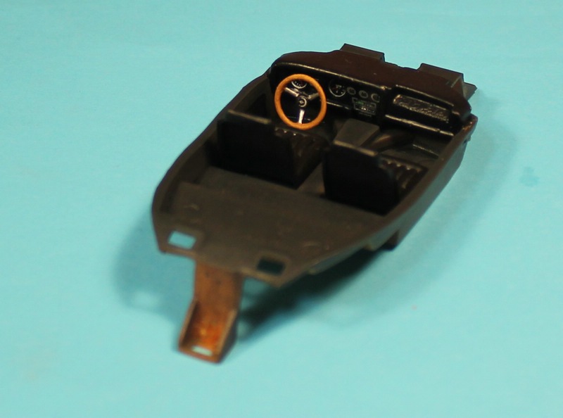

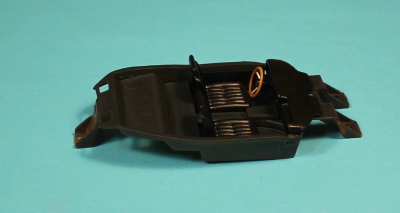

Naja, dann habe ich erst mal das Armaturenbrett und die Sitze mit (lt. Anleitung) schwarz seidenmatt geduscht. Auch das Lenkrad habe ich fertig gemacht..... der äußere Ring a la .....meine Segelschiffe :mrgreen: ..... Humbrol Sand und Vandykebraun Ölfarbe.
Über die Decals des Armaturenbrett habe ich mich echt geärgert. Zum einen passten die Dinger nicht richtig (trotz Decalsoft), zum anderen ist so ein komischer heller asymetrischer Ring an den Seiten..... sieht man recht gut in der Mitte des Lenkrad.
Mir will doch wohl keiner Erzählen, die winzig kleinen Dingelchen müssen ausgeschnitten werden????? :o :shock:
Jetzt ist´s eh egal.
So siehts aus......:

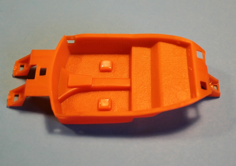

Als nächstes lackiere ich die innere Wanne in überwiegend matt anthrazit. Übrigens... an einigen Stellen ist schon der Color Stop hingeschmiert.... mit Zahnstocher.......:
Tja... das war´s erst mal.

Zuerst...... habe ich das Cockpit fertig. Hat alles noch Luft nach oben, aber für den Anfang geht es......:

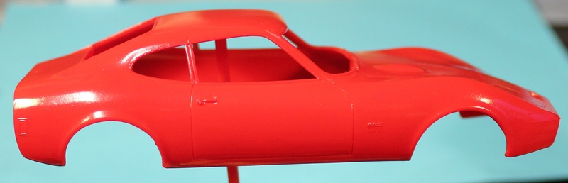

Dann habe ich die Karosse ..."geairbrusht"...... :x ......Ja toll gelaufen.... nämlich gar nicht! :shock: Die Lackierung sieht aus, als hätte ich das während eines Sandsturm gemacht. Der Arbeitsplatz war sauber, die Karosse war gewaschen und getrocknet, die Farbe war passend verdünnt (wie Milch nach Anleitung in diesem Forum). Ich habe sogar die Farbe durch einen feinen Filter gegossen, damit ich keine "Bröckchen" in der Farbe habe. Trotzdem sieht es echt Kacke aus.......:
Ich weis nicht ob man das auf dem Fot erkennen kann. Naja, ich könnte Kotzen im Strahl........ mit Bröckchen.
Das schlimmste.... ich weis nicht mal warum das so...."körnig" aussieht. War´s der Lack?....oder doch die Gun?
Da kriege ich mit Pinsel eine weitaus bessere Lackierung hin.

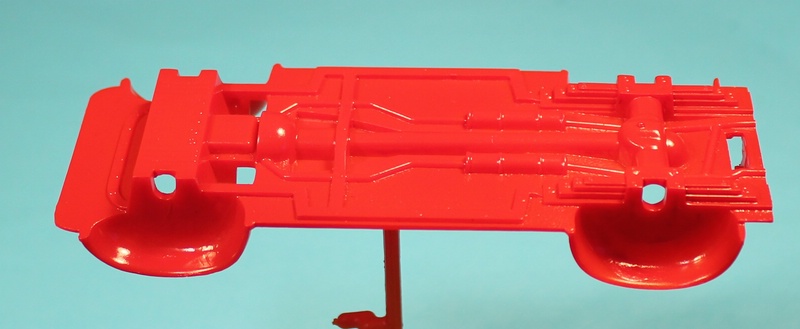

Naja.... den Unterboden hatte ich gleich mit Lackiert.... da fällt das nicht soooooo auf......:

Ich glaube die Lackierung ist nicht total im Eimer. Es lässt sich schwer auf den Bildern (am Handy) etwas erkennen.
Ich habe auch öfters dieses Bild, wenn ich mit dem kleinen Alpha arbeite.
Ich glaube die Luft (-menge nicht der Druck alleine) reicht nicht, um die Farbe schön fein zu zerstäuben.
Ich habe schon Versuche gemacht, gleiche (Aqua-) Farbe, gleiche Pistole, gleiche Düse 0,3.
Mit den Alpha nur "Gespotze" und mit dem Baumarkt Kompressor (über Druckminderer, unterschiedliche Drücke ), vom "Gespotze" bis feiner "Nebel".
Vergleichbar ähnlichen "Nebel" schafft der Alpha nur mit "Wasserfarbe", also unbrauchbar verdünnter Farbe für großen Flächen.
Zurück zum Modell:
Wenn mir sowas passiert, entweder Spiritusbad oder mit feinsten Schleifpapier im Wasserbad "abziehen".
Ich gebe dann immer Klarlack aus der Dose als Abschluss darüber, gibt in der Regel ein gutes Bild.

Mit welcher Farbe hast du denn lackiert?
Bei den Aquas von Revell habe ich auch öfter diese Probleme.
Es liegt wohl daran, dass sie zu schnell trocknen...
Möglicher Lösungsweg:
1: Mehr verdünnen und damit eine weitere Schicht in Kauf nehmen.
2: Zwischendurch immer wieder die Nadel vorne an der Airbrush mit einem nassen Wattestäbchen reinigen.
3: Die lackierte Fläche nun mit 1500er Schleifpapier anschleifen und eine weitere sehr dünne Schicht sprühen.(bzw Klarlack)
Ich habe mir angewöhnt nach jeder Schicht einmal mit feinem Schleifpapier die Fläche zu begradigen. (Natürlich nass schleifen)

Punkt 2 ist wichtig!
Hatte ich noch gar nicht erwähnt.
