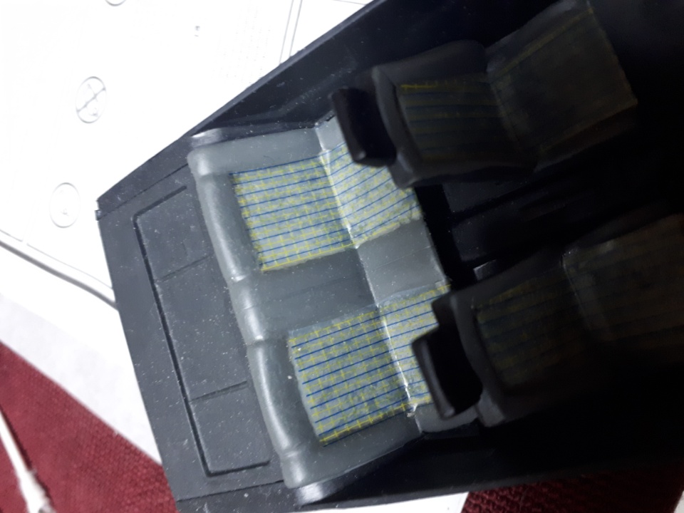

Kleber
Kleber
Selten mache ich das auch mit AquaColor Klarlack (farblos) #01. Da läuft man aber Gefahr, wenn der Tropfen zu dick (-flüssig) war, dass nachdem Trocknen ein weißer Untergrund zwischen decals und Objekt bleibt.
Edit:
Sitz
Sitz
