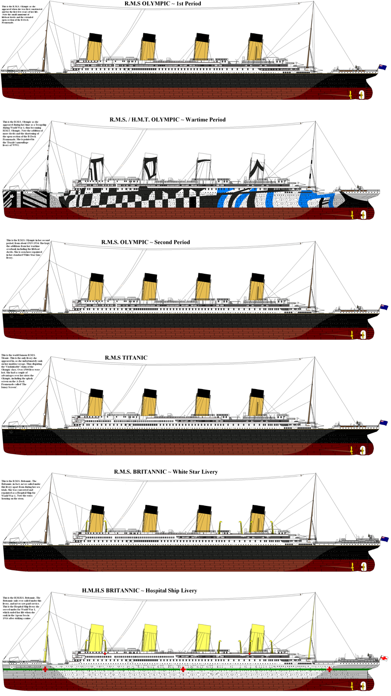

PS: Warum statt des Unglückschiffes nicht mal die RMS Olympic bauen, das sehr erfolgreiche Schwesterschiff :!:
ebenfalls von Revell :arrow: 05210. Qualität entspricht oben beschriebenem Bausatz von Revell. Nebst zivilem Erscheinungsbild wären auch attraktive Tarnanstriche möglich. Eine weitere Variante wäre der Bau der HMHS Britannic, einem weiteren fast baugleichen Schwesterschiff, das nach Abschluss der Bauarbeiten von der Admiralität requiriert und 1915 als Hospitalschiff in Dienst kam. Sie sank am 21.11.1916 nach einem Minentreffer vor der griechischen Insel Kea.
Olympic Class.png (519.02 KiB) 3475 mal betrachtet

Klasse! Ich mag die Tarnung und die Bemalung als Hospitalschiff. Schöne Anregung :thumbup:

Allerdings tolle Beispiele der Britannic und der Olympic :)
Die hätten auch ihren Reiz.
