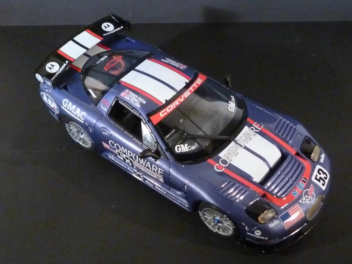

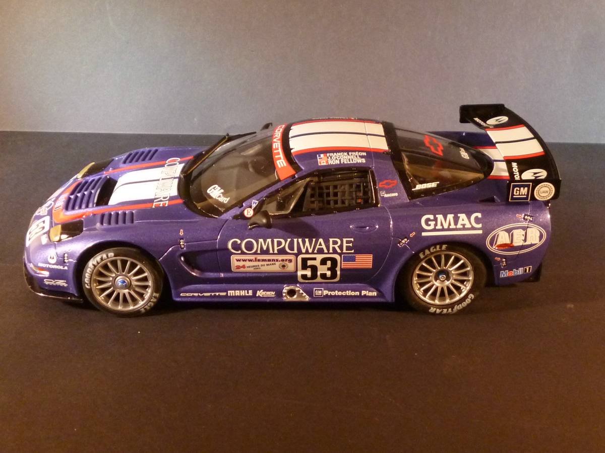

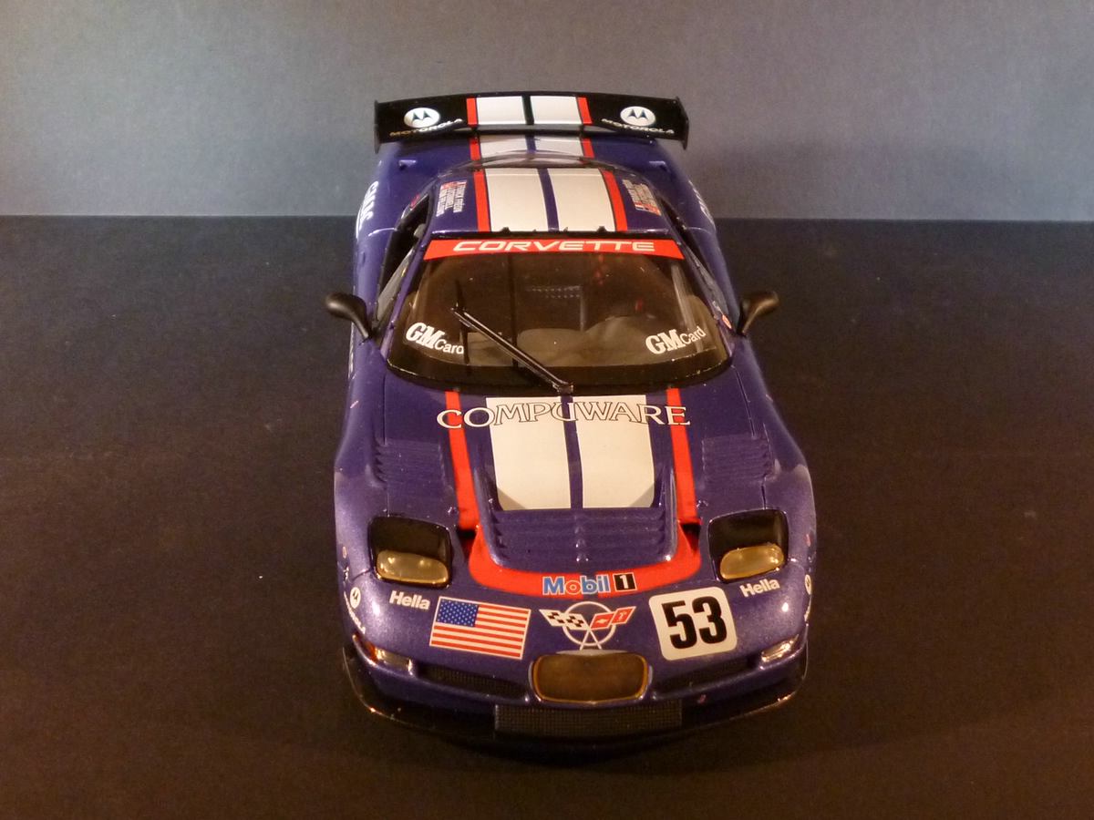

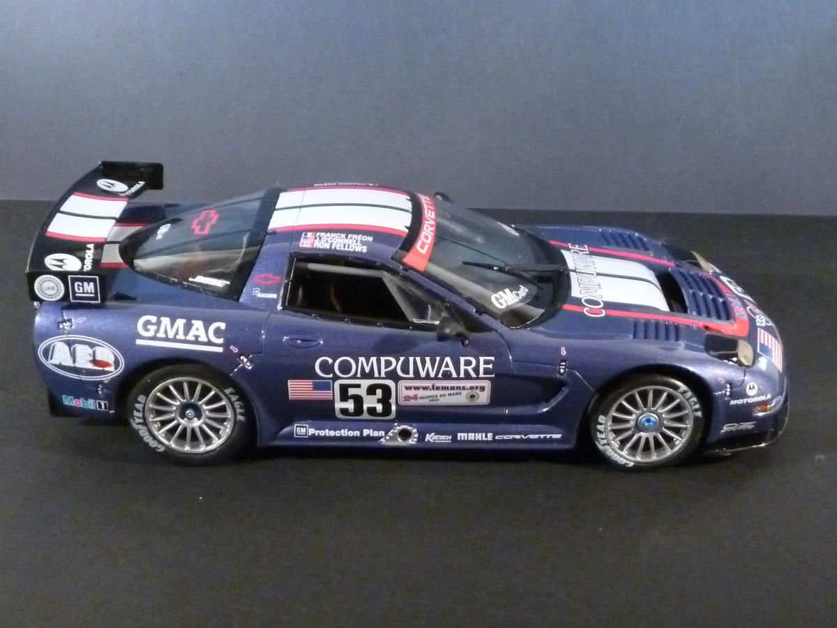

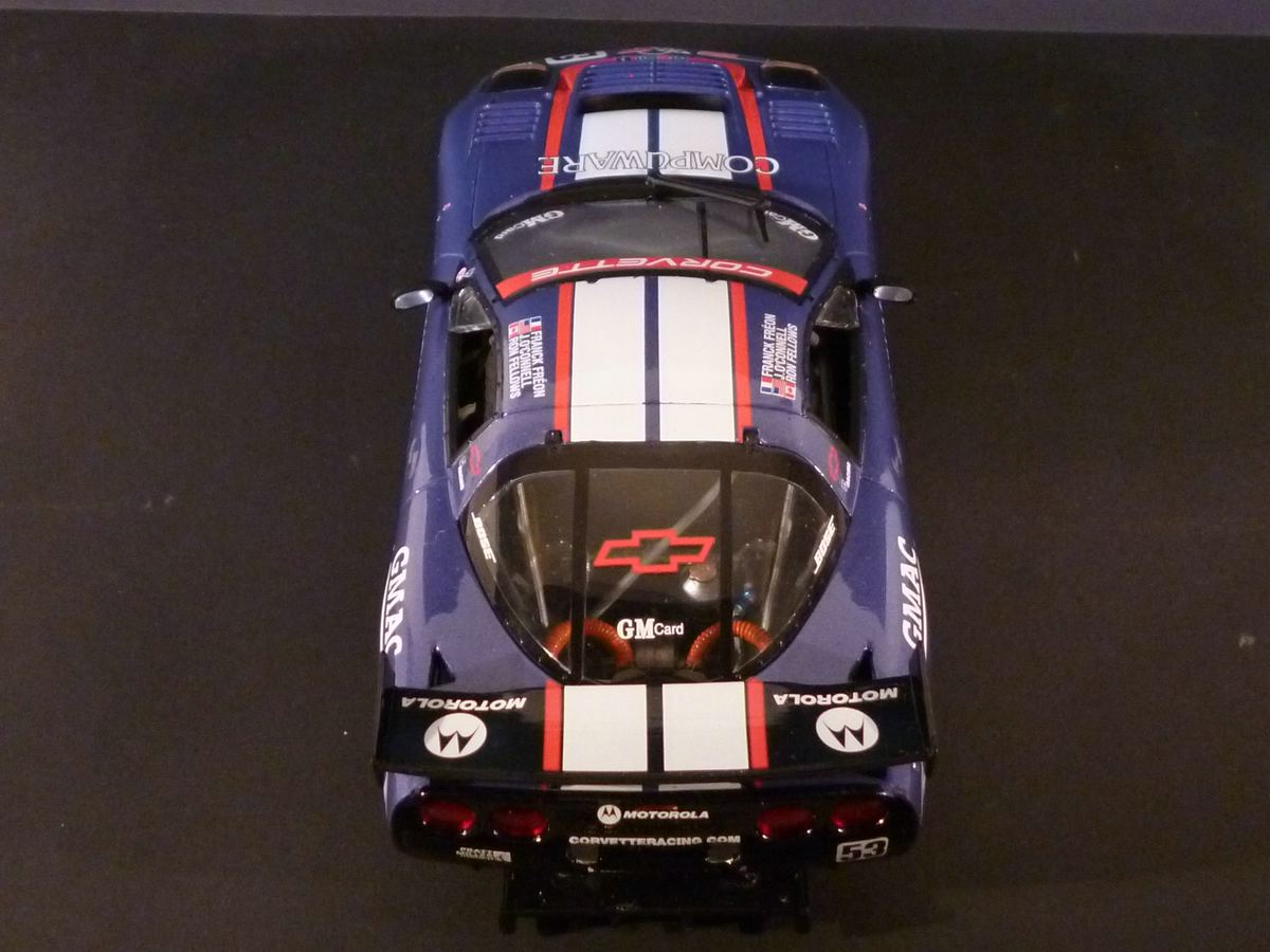

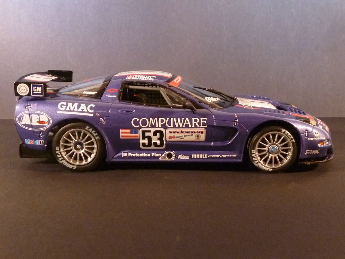

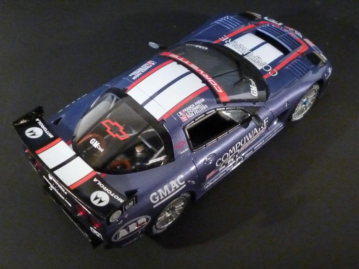

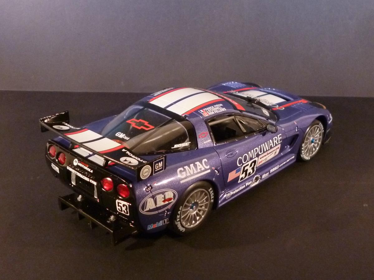

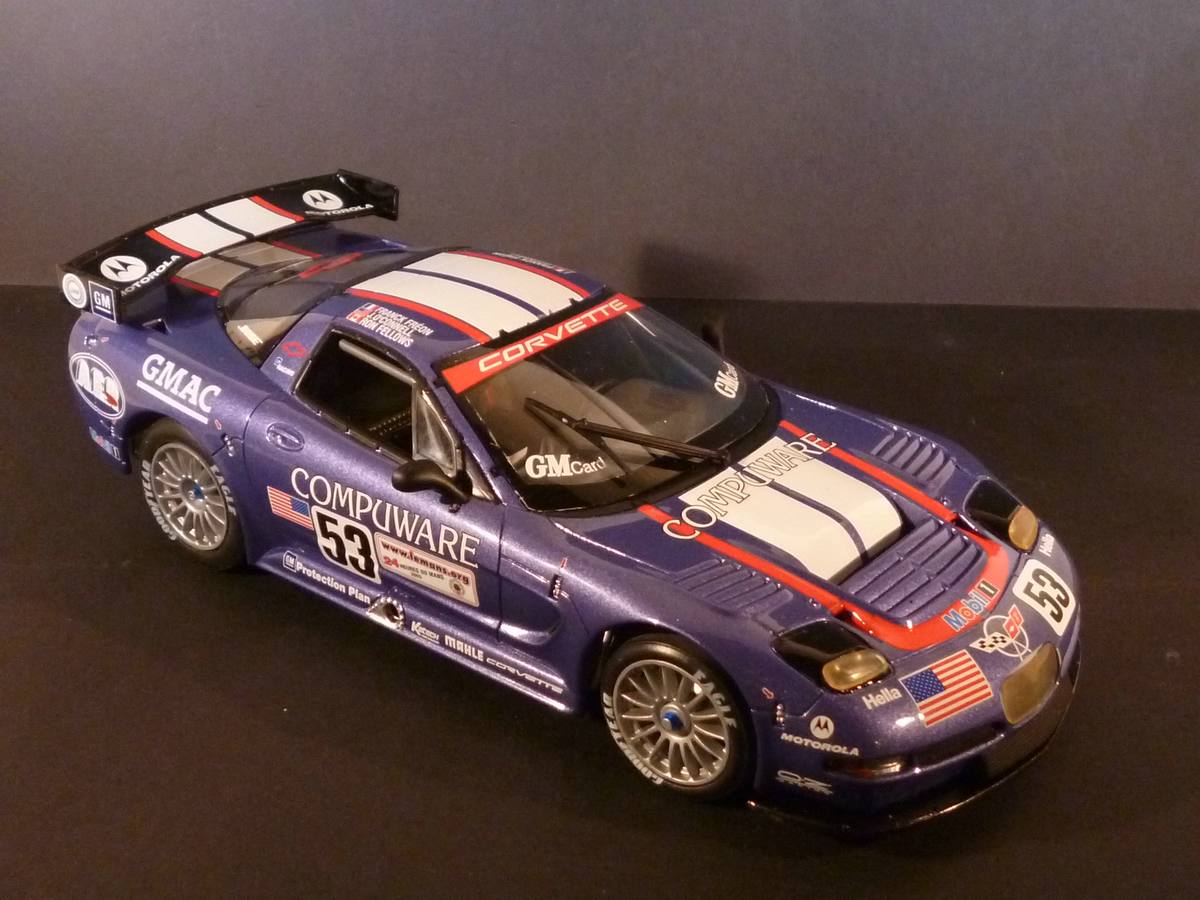

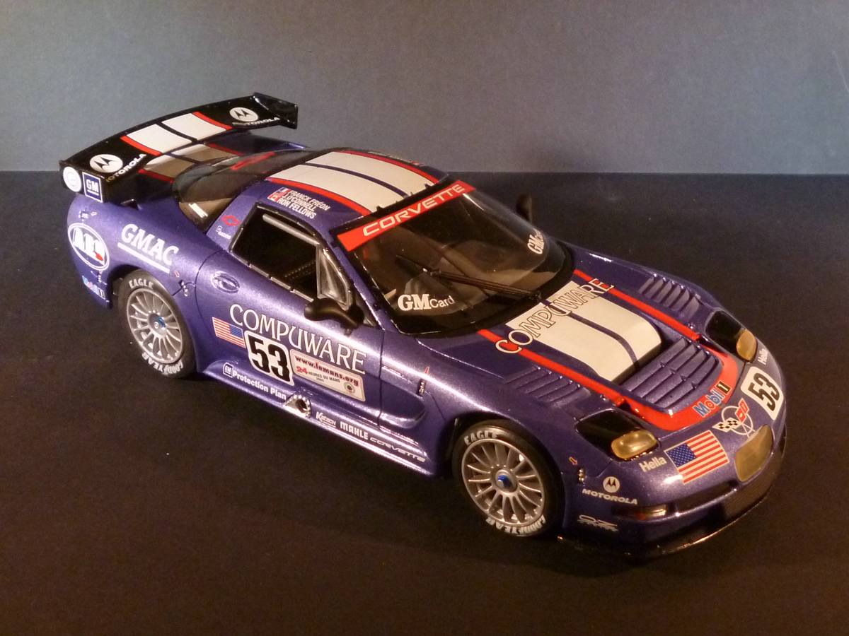

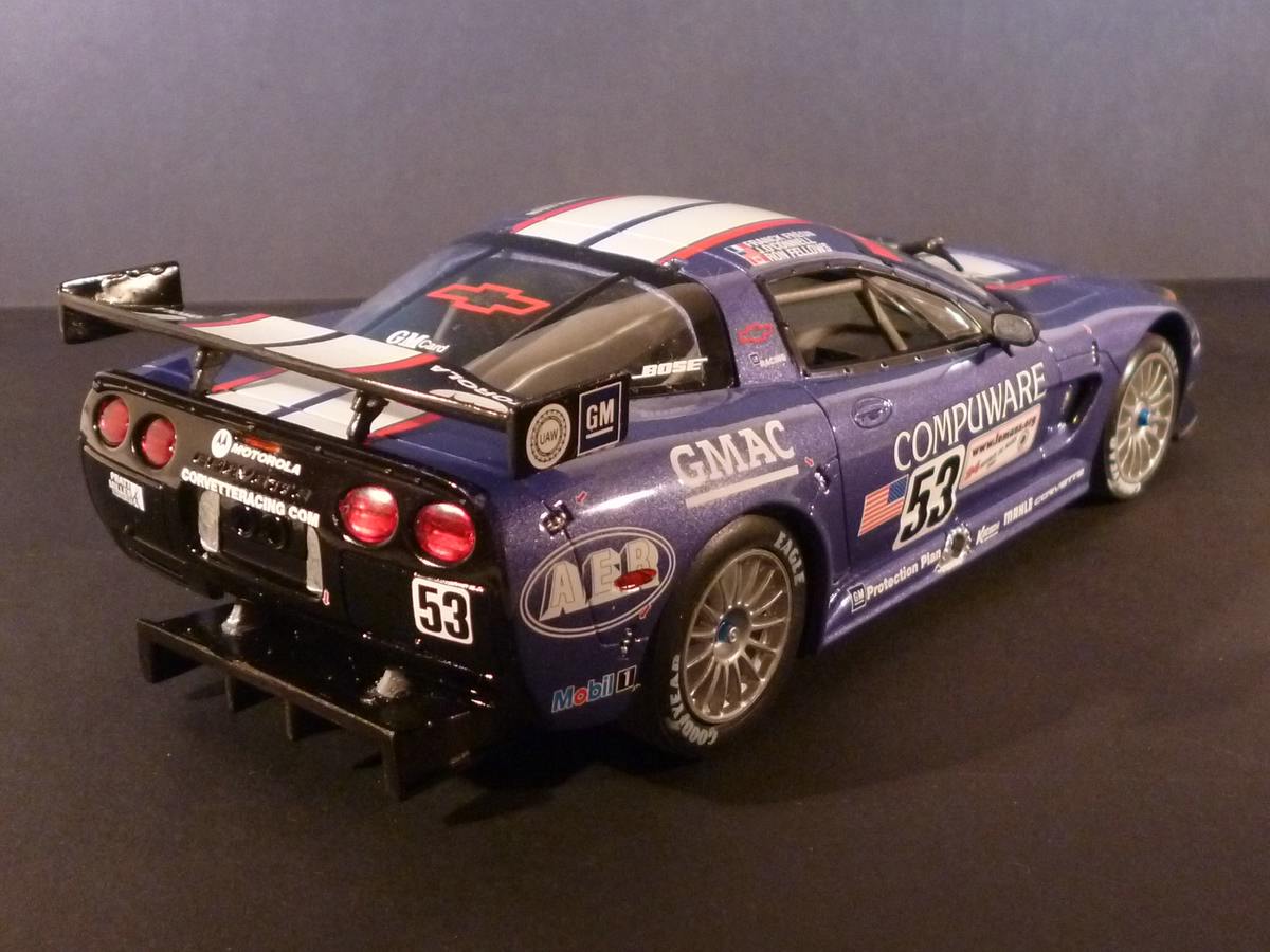

Ein Rennauto von mir. Ungewöhnlich. Aber Wichteln sei Dank, habe ich im Dezember 2018 dieses Modell aus dem Sack gezogen. Wie schon der Ford Focus (2016) oder Monte Carlo (2017) hatte ich wieder ein Modell auf dem Tisch, was ich nicht unbedingt vor hatte zu bauen.
Als Basis diente dieser Bausatz:
Ich hatte die C5R schon länger im Regal liegen und schmiss sie in den Wichtelsack. Nachdem man ja dankend ablehnen kann, wenn man seinen eigenen Wichtel zieht, schaute ich noch viel Blöder aus der Wäsche, als ich das selbe Modell zog :shock: Holger auch :D Da wir nun schon das zweite Mal identische Modelle hatten, sprachen Holger und ich uns ab, wer welche Nummer drauf haut. Wie zu sehen wählte ich die 53. Passt für mich ja als CH-53-Fan.
In 2018 fing ich ja sowieso mit meinem Corvette-Projekt an und so schlich sie sich zwischen. Die Grundfarbe ist eine Mischung aus dem Dunkelblau von Revell (#54) und Eisengrau (#91). Ich der Bauanleitung steht was von einem Mischungsverhältnis von 90:10. Ja. Kann man machen. Ist aber dann so gut wie nicht sichtbar, dass überhaupt Metallic in der Farbe ist. Also haben wir die Farbe nach Geschmack zusammen geschüttet. Ich schätze mein Verhältnis ist 75:25 ungefähr. Jedenfalls sieht es für mich besser aus.
Die gelben Scheinwerfer sind stumpf geworden. Aus Mangel an Tamiya klar gelb griff ich zur Revelldose. Doof gelaufen. Ging nicht so gut, wie man sehen kann.
Jedenfalls ist der Rest problemlos gegangen. Alles Weitere wie aus es aus dem Karton möglich ist. Klarlack über die Decals mit 2K gemacht, ohne Politur ins Regal gestellt.
So habe ich einen kleinen Ausflug zu den Rennautos gemacht. Die C6R und C7R liegen auch bereit. Kann die C5-R ja nicht alleine stehen lassen :lol:

Tolles Ding Christian... :respekt: :clap:
Man möchte sich reinsetzen und ´ne Rund drehen.... Sehr gelungen deine Corvette. :thumbup:
Beiträge: 4646
Has thanked: 131 times
Been thanked: 154 times
Da war ja richtig Arbeit mit decals angesagt...👍👍👍
Bei der Farbe hatte ich erst gedacht, du hast die carmetallic #400 verwendet.
Sehr schön :thumbup:
Und eine echte Decalogrie :)
Beiträge: 1234
Been thanked: 31 times
Man sieht vor lauter …. Decals fast den Wagen nicht mehr :o
Tolles Möbel - sauber gebaut und eindrücklich präsentiert. 8-)
Sauber gebaut und top lackiert :thumbup: :respekt:. Die matten Scheinwerfer wären mir gar nicht aufgefallen, hättest du es nicht erwähnt.

Vielen lieben Dank für die zahlreichen Antworten! Freut mich, dass die C5-R gut ankommt.
Vor den Decals fürchtete ich mich am Meisten. Aber die ließen sich so gut verarbeiten, dass an zwei Abenden die Corvette beklebt war. Nur auf der Motorhaube ließen sich die roten Streifen bei den Lufteinlässen neben den Scheinwerfern überhaupt nicht anbringen. Trotz Weichmacher. Da rissen sie ein und ich entfernte drückte sie eben so gut es ging in die Einlässe. Den Makel bemalte ich dann mit rot. Mehr Probleme gab es dahingehend nicht.
@Bert
Da sagst Du was! Die Carmetalicfarben habe ich mir erst später gekauft. Da schaue ich doch glatt, ob da was ähnliches dabei ist. Ich meine, es ist mehr lila als die Corvette es ist.
