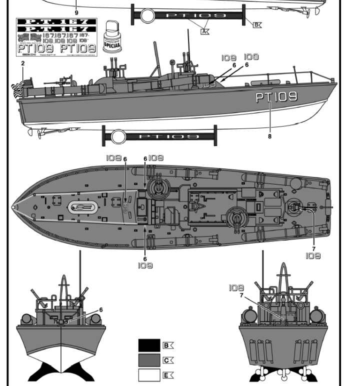

In der beiliegenden Beschreibung von 1987 gibt es keine Seitenansicht und keinen Hinweis, wo sich die KWL befindet.
In der jüngeren, mehrsprachigen Beschreibung aus dem Downloadcenter gibt es Drei Seiten Ansichten. Nur wieder ohne konkreten Hinweise auf die KWL
PT 109
hat ein einfarbiges Heck
Trennlinie Oberwasser-/ Unterwasseranstrich folgt oberhalb der Kimm Verstärkung

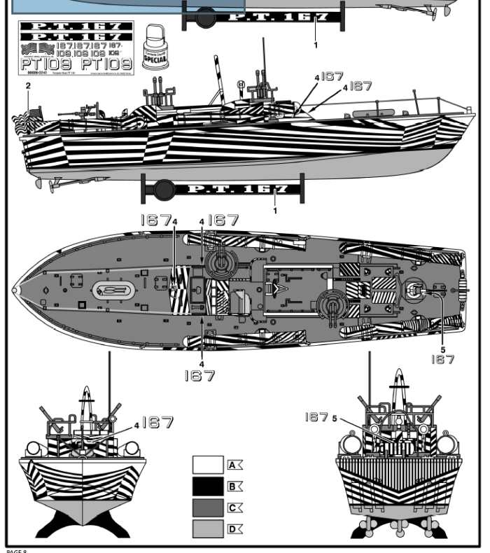

PT167 Zebramuster
In der Seitenansicht orientiert sich die Trennlinie Ober-/Unterwasseranstrich oberhalb der Kimmverstärkung und nur im vorderen bereich geht sie horizontal im Bugbereich. Verlängere ich die horizontale Linie zum Heck, dann sind die Schalldämpfer am Spiegel zu 50% im Salzwasser. Nehme ich die Heckansicht, ist die Trennlinie Ober-/Unterwasser Anstrich 5 mm oberhalb der Bordwandtrennlinie und die Schalldämpfer nur 1/5 im Wasser
Beide Varianten möchte ich nicht als Richtig ansehen.

Ich hätte jetzt schlicht angenommen, dass die Oberkante des roten Unterwasseranstrichs - so wie in der Bauanleitung eingezeichnet - auch der tatsächlichen Wasserlinie entspricht?

LXD hat geschrieben: Mo 19. Okt 2020, 23:33 Ich hätte jetzt schlicht angenommen, dass die Oberkante des roten Unterwasseranstrichs - so wie in der Bauanleitung eingezeichnet - auch der tatsächlichen Wasserlinie entspricht?
Wenn ich das Bild gehabt hätte,hätte ich keine Frage zur KWL
In meinem Bausatz gibt es keine Dreiseiten Ansichten
PT 109.jpg (57.91 KiB) 4213 mal betrachtet
Diese Bilder stammen aus dem Link 102130-69-instructions.pdf
Quelle Revell von 2011
Diese Bilder veranlassten mich zu den wirren Ausführungen im ersten Post.

Frage: "Wo befindet sich die KWL? ist beantwortet
Ich deute die 6 gerippten Körper am Heck als Schalldämpfer
Ist das richtig?
Tauchen die Schalldämpfer in Ruheposition wirklich so tief ins Wasser?
