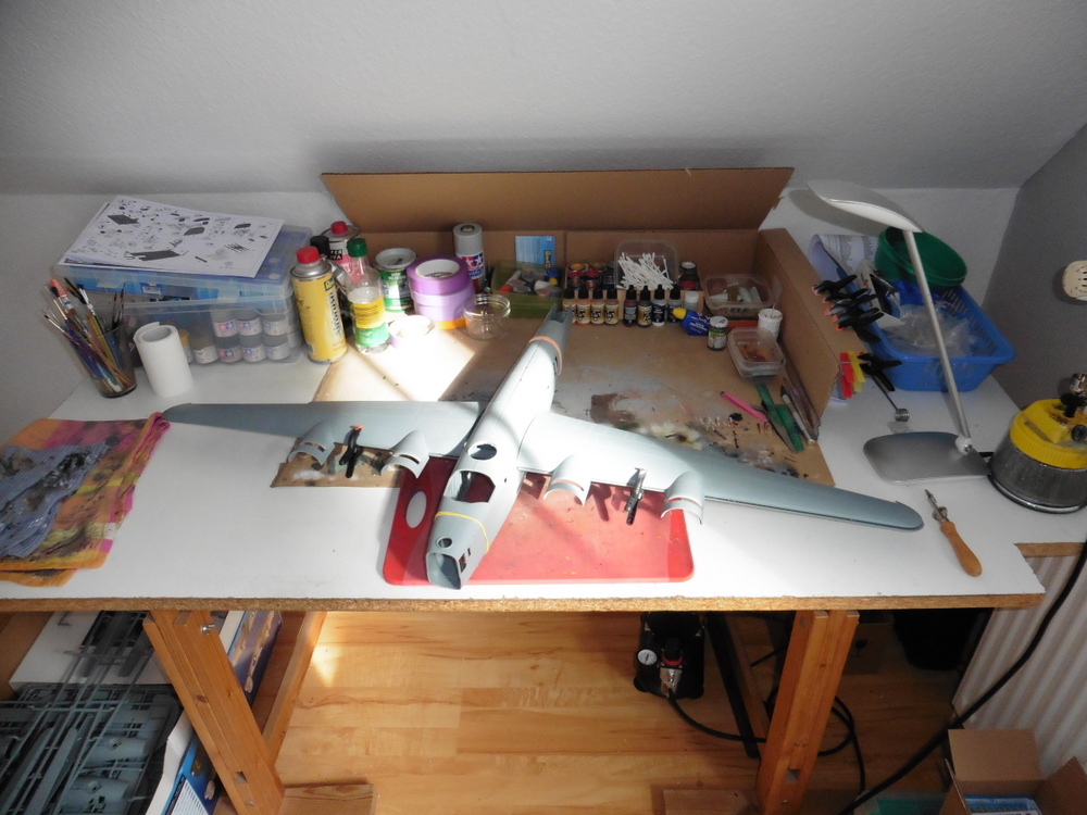

So Modellbaufreunde,

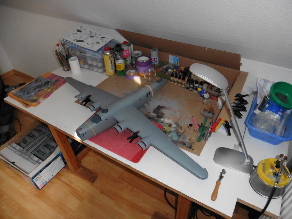

es geht so langsam los ... meine ersten Zubehörteile sind da und somit kann der Bau vom "Dicken" beginnen.
Hab das Modell erst mal so grob aufgebaut um die Grösse zu demonstrieren.

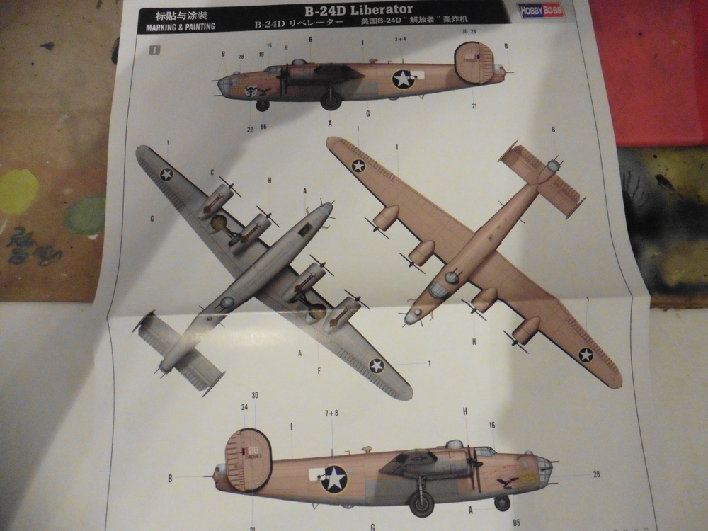

Erst einmal mussten einige entscheidungen getroffen werden. Hier als erstes mal die Bemalung der Maschine. Ich hab mich für die Version entschieden
Hier wird es dann "The Witch" werden.

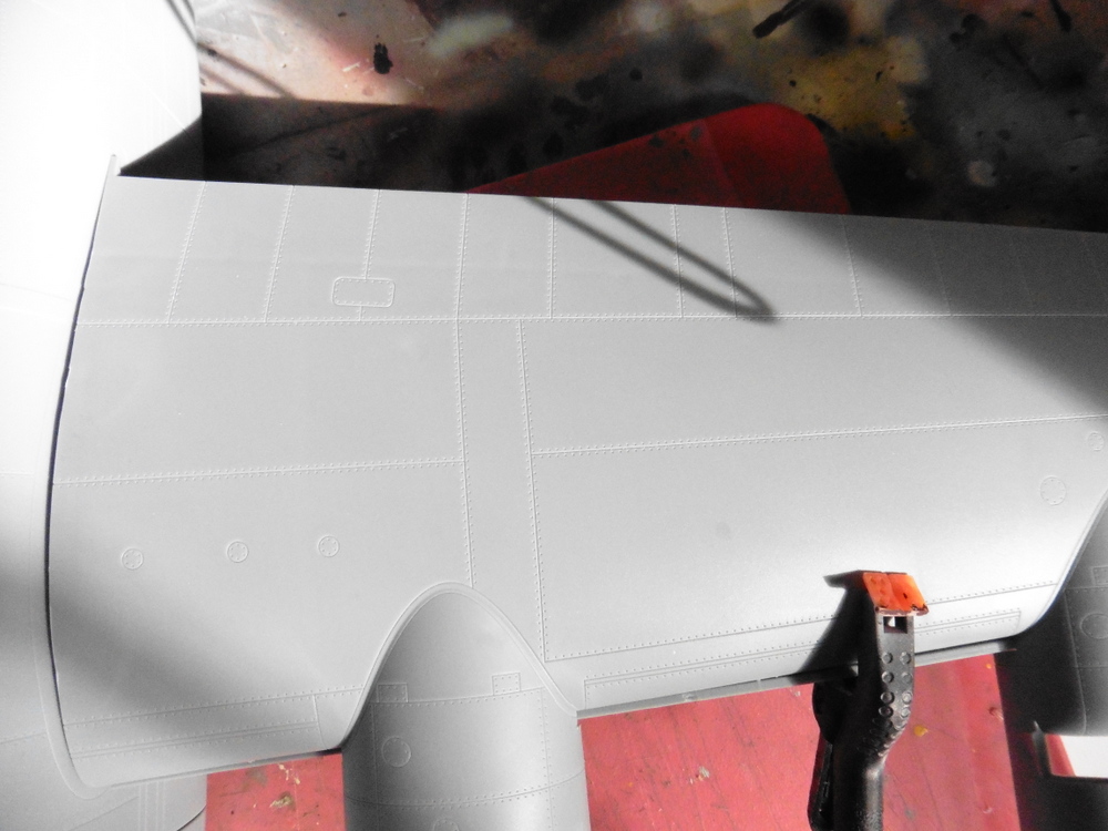

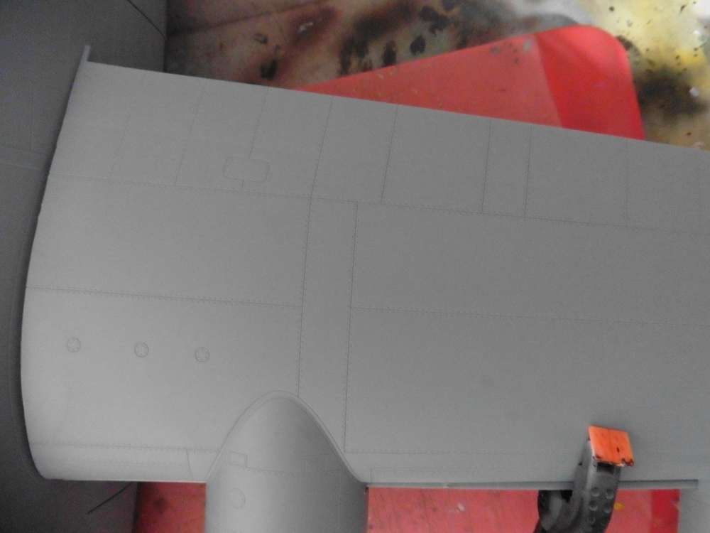

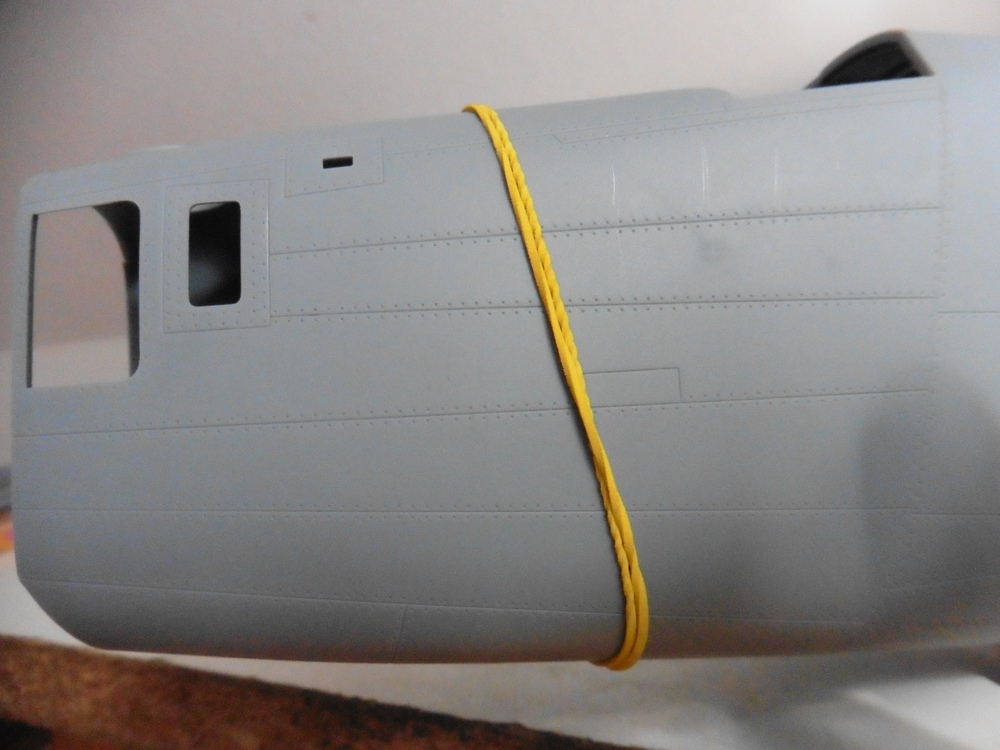

Als nächstes stellt sich die Frage der Darstellung. Soweit sind die Details schon gut dargestellt. Hier geht es in der Hauptsache um die Darstellung der Nieten
Es sieht also schon mal ordentlich verschraubt aus. Das Orginal besteht aber optisch fast nur aus Nieten. Ich würde sagen , das bei der Maschine alle 20 cm eine Strebe im Innenraum ist und diese mit der Aussenhaut vernietet ist. Die kann man sehr gut auf Bildern erkennen wo die Maschine gerade Restauriert wird. Ich glaub in Holland hab ich sehr gute Bilder gefunden wo die Maschine Unlackiert zu sehen ist.
Im Fertigen Zustand ist hiervon bei 2-3 m Abstand aber fast nichts mehr zu sehen .
Ich habe ein passendes Ritzelrad aus dem Textilbereich . Wenn man mit dem über das Modell geht kann man dementsprechend Nietreihen nachbilden . Nur die Frage ob das sinnvoll ist ???

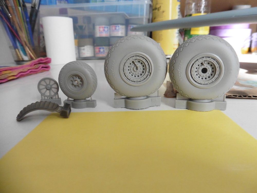

Als Zubehör hab ich mir das Cockpit / Sicherheitsgurte / und die Reifen geholt . Zusätzlich werden noch die MG´s ausgetauscht werden , welche aber noch nicht eingetroffen sind.
Die Herstellung weiterer Nietreihen ist noch nicht so wichtig , da erst mal das Innenlegen der Maschine gestalltet werden will .
Das soll dann mal der Startschuss sein . Ich wünsche mir rege Beteiligung hier und stehe Anregungen offen gegenüber . Möge das Projekt gelingen. Sobald ich erste Teile fertig habe werd ich hier fortfahren

Jo.... also der ist groß genug das wenn er fertig ist, du dich drauf setzen kannst und in Hogwarts mit spielen kannst
Zu deiner Frage wegen Nieten, jetzt eine dir selbst gestellte Frage war oder du wirklich unsere Meinung wissen willst...
Realismus : Würdest du die Nieten auf 32 Metern gut sehen?
Modell : Das obliegt alleine dir was du umsetzen willst

Nietenzählen ist nicht ganz richtig , es geht um die Gesamtoptik. Das innenleben ist so detaliert... und man sieht nicht viel davon.
Aussen hat man damit dann gespart.
Aber es ist schon richtig ... hab mir gerad noch mal n haufen Bilder angesehen ... im Prinzip sieht man nur das was jetzt auch als vernietung am Modell ist. Es ist aber auch so , dass viele hier Modelle hingezaubert haben in einem Detailreichtum ( ich denke da mal an den Corsairmotor von Bluescreen, den man ja im eingebauten Zustand auch nicht wirklich sieht ) das ich da auch gerne mal hin möchte ...
Im moment denke ich mal das ich hier so in der Regionalliga spiele ... dritte Liga wäre da ja schon mal n Ziel
Bin auch schon lustig und voll euphorie gestartet... mit Pos 1 der Bauanleitung.... und konnte das erst mal wieder auseinander nehmen. Im dritten Schritt sind die Amaturen dran und wo ich dann nachgesehen hab , da war Eduard so nett und hat zu den Amaturen auch sämtliche anderen Gerätschaften im Flieger als Ätzteile dazu gepackt.... Somit starte ich gerade mit dem Cockpit von vorne....näheres Folgt alsbald

ich lese immer wieder, Nieten im Modellen nachzumachen sei nicht so reallistist... und kan vielleicht möglich sein... (denke mal... wenn Du auf 32 Meter Enfernung von einem echten B24 Liberator wärest... würdest Du die Nieten sehen?) vielleicht nicht...
Ich persönlich halte nicht viel für "Realismus"... für mich, gut gemachte Nieten sehen verdammt gut aus, basta. Sie machen das Modell hochwertiger aussehen... eine Liga höher... ist aber viel Arbeit, besonders für so ein riesiger Bomber. Dafür brauchst Du aber richtige Werkzeuge (ist dein Ritzelrad gut genug? sonst kann ich dir "Rosie the Riveter" empfehlen, tolles Werkzeug, ich habe es direkt von Hersteller in Tschechien gekauf). Auch gute Technik und eine ruhige Hand ist wichtig!! >> schief gemachte Nieten fallen auf, und da wären viellecht besser gar keine zu machen !
da Du schon so viel "investiert hast", nehme ich an es handel sich nicht um ein Model zum "üben".... Fazit: ich würde es machen...
Es hängt natürlich ganz von Dir ab, was Du mit deinem Modell machen willst... und auch wenn Du keine weitere Nietenreihen machst, es wird auch gut aussehen, soweit ich auf den Bilder sehen kann, sehen alle Oberfläche ganz schön vernietet, zumindest auf dem wichtisten Panellinien...

das Thema Nieten stell ich erst mal hinten an.Mein Ritzelrad hat auf Probestücken sehr gut funktioniert aber soweit bin ich noch nicht, da jetzt erst mal das Cockpit dran ist und da bin ich seid 4 Std dran.

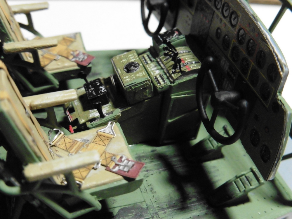

Eduard hat da ganze Arbeit geleistet mit dem Cockpitkit.... Die Details sind einfach Genial gut gemacht und wirklich exakt wie im Orginal in meinem 360 Grad Cockpit http://www.nmusafvirtualtour.com/cockpi ... WII-1.html

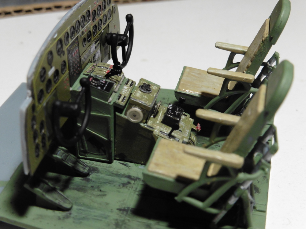

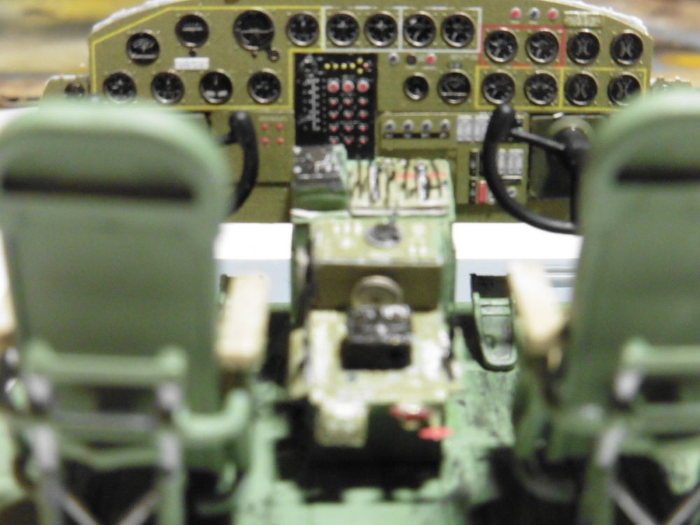

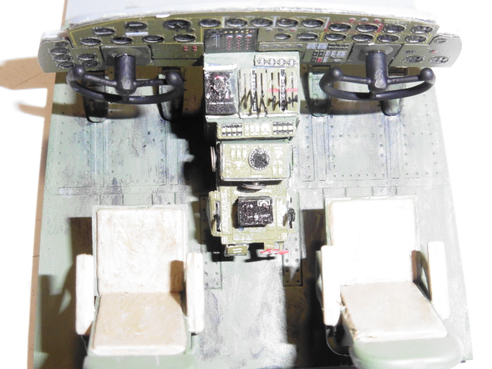

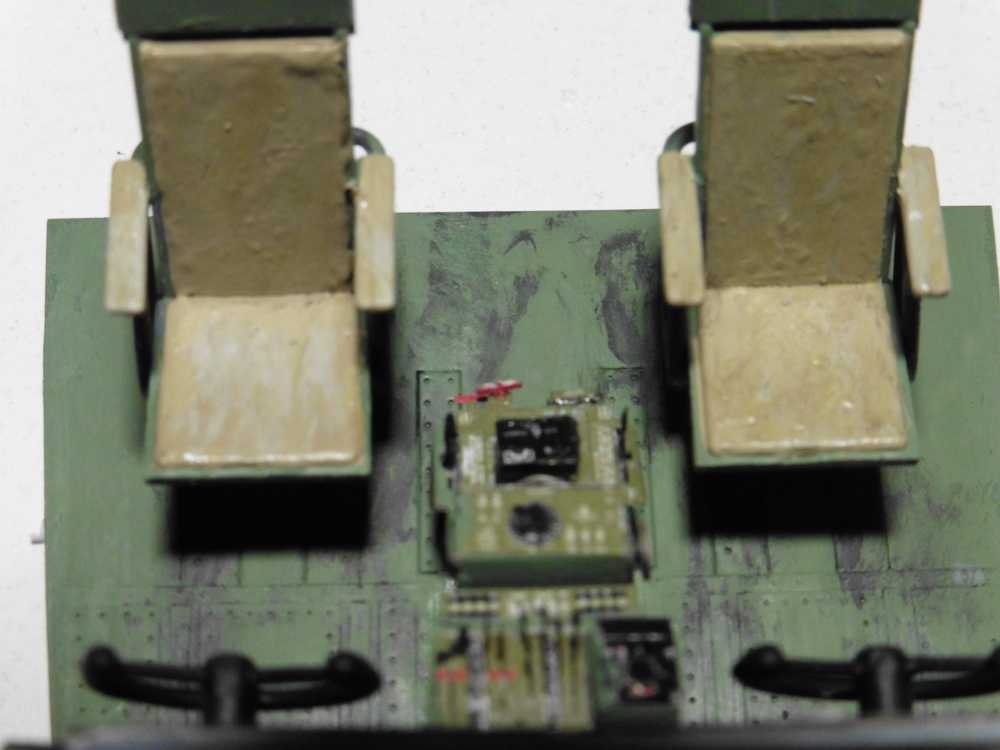

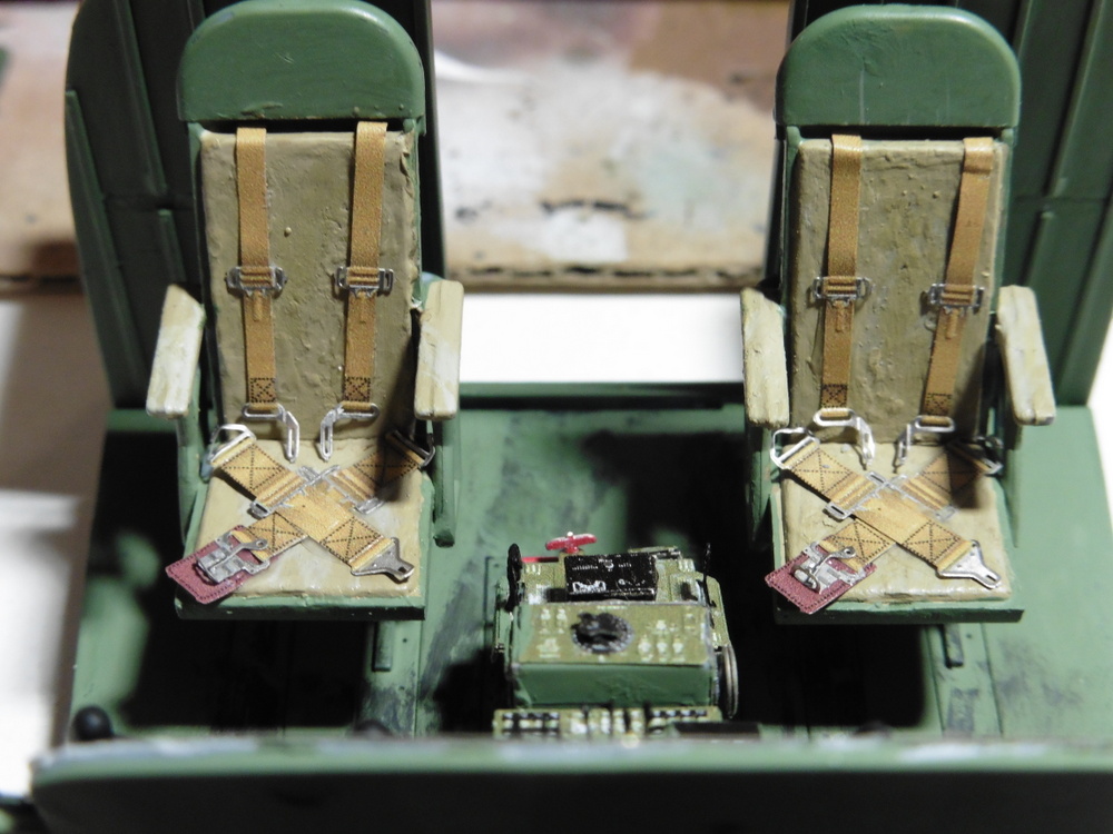

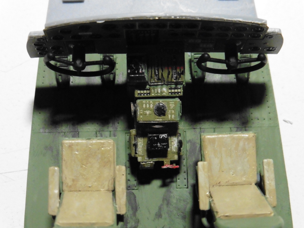

Huhu....

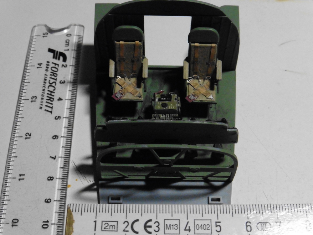

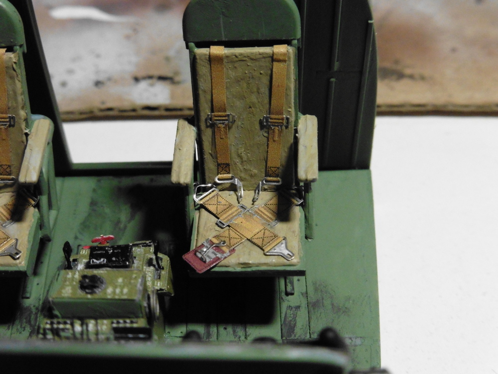

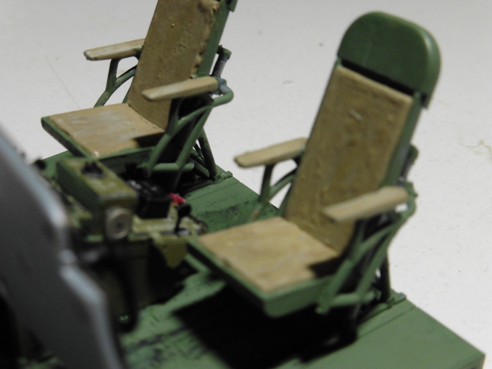

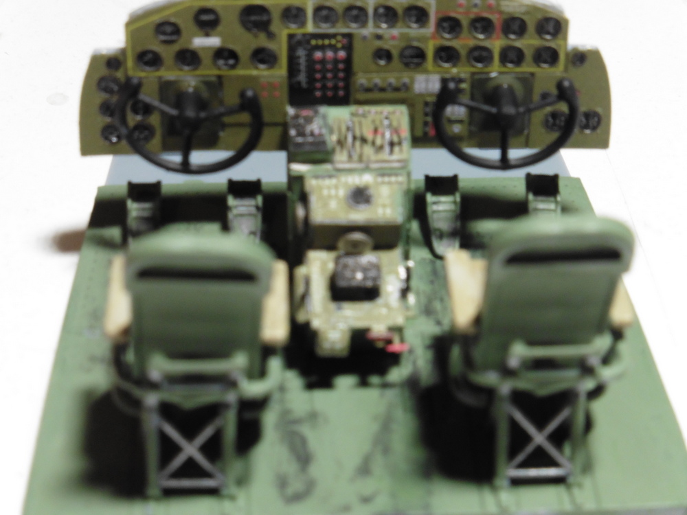

so nach anfänglichen Schwierigkeiten hab ich es dann doch geschafftdas Cockpit zu gestallten.

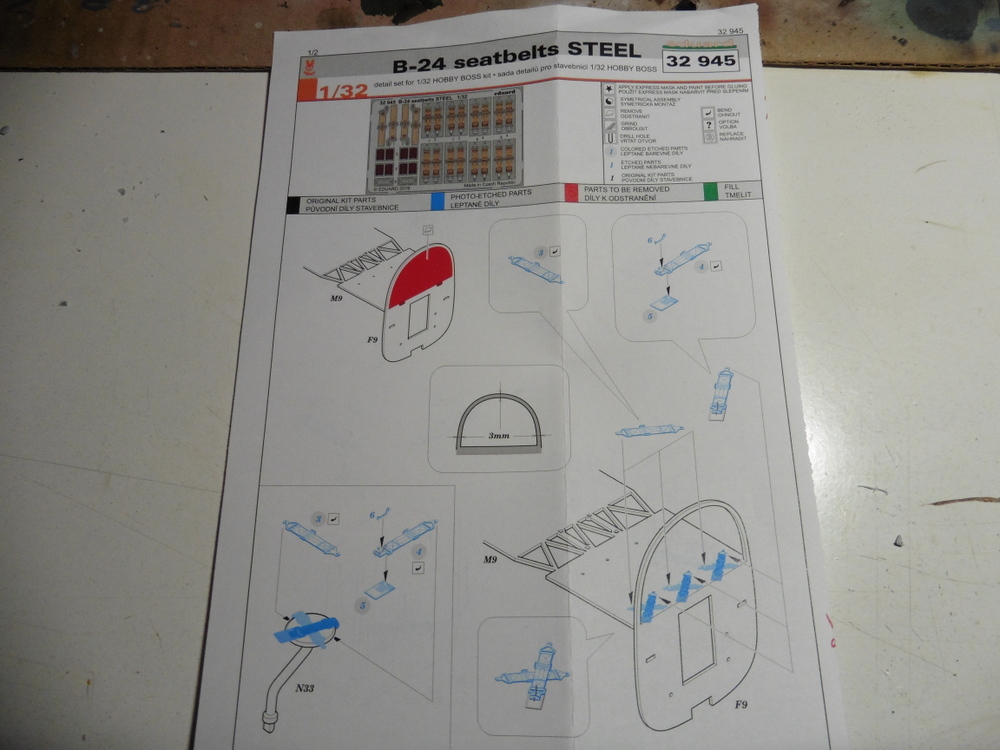

Ich habe hier von Eduard das Zubehörpacket fürs Cockpit dazu gekauft. Die Eduard hat da wirklich ganze Arbeit geleistet. Es sind sogar noch weitere Ausrüstungsgegenstände dabei , die aber erst später zum Einsatz kommen werden.
Hier mal ein paar Bilder Ich habe mich nicht an die Bauvorgabe mit der Bemalung gehalten . Laut Plan sollte die Bodenplatte schwarz werden . Ich habe mich hier an das Orginal gehalten und Tamiya Cockpit Green(ljn) XF 71 verwendet. Das ganze dann noch mit Anthrazit ein wenig verwischt um dementsprechende Abnutzung anzudeuten.

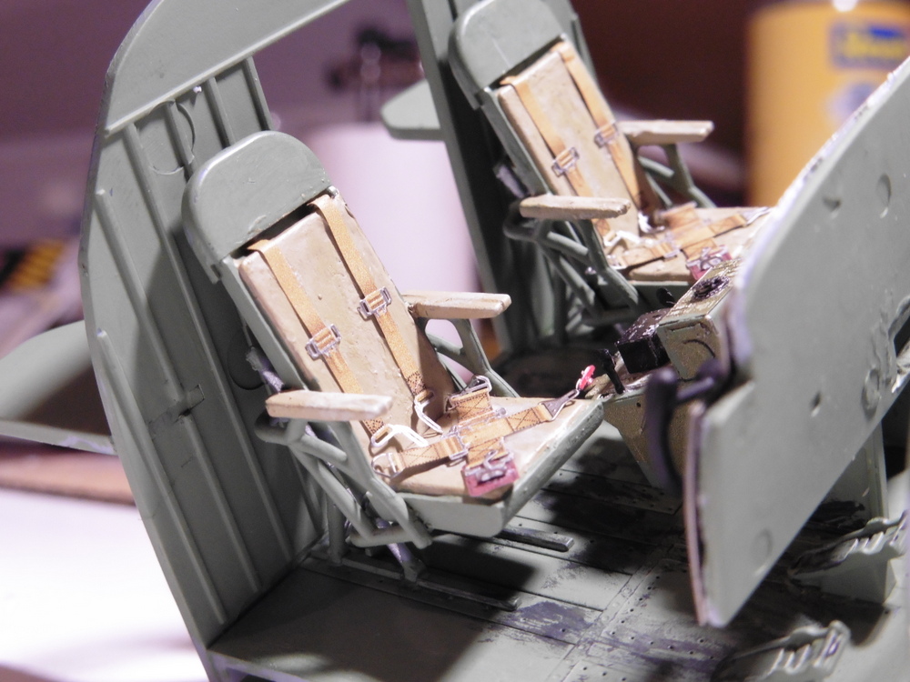

Auch bei den Stühlen habe ich mich eher ans Orginal gehalten . Laut Bauplan wären die Auflagen der Sitze Dunkelgrün. Ich habe mich auch hier an das Orginale Cockpit gehalten und die Sitze einem Hellbraunen Leder nachempfunden mit dementsprechender Abnutzung.
Ich hoffe es gefällt schon mal ...ich bitte die nicht ganz scharfen Bilder zu entschuldigen

Die Größe ist schon ein Problem.... als erstes mal geht das ja noch alles ganz gut da innenausbau und dann der Rumpf erst zusammen gabaut wird . Schwierig wird das Ganze erst wenn auch die Flügel mit dran sind . Da wirds dann echt eng auf meinem Arbeitsplatz . Im endeffeckt braucht man 1 m² für das Modell an Platz.
Da ich nun nicht noch ne Platte hier in meinen Raum stellen will wird der Dicke dann von Decke hängen ... so richtung Landeanflug oder so...
wobei ich aber auch die Bombenschächte geöffnet bauen möchte .... Somit wird das mit der Abdeckung zum Glück nichts... der Dicke hat ja zum Glück nicht viel aussen an Kleinteilen dran ... somit ist das Abstauben wohl kein Problem .
Hab mir aber gerade erst ne Masshaube für meine Tirpitz PE 1/350 bestellt da das mit dem Abstauben da nun gar nicht geht !!!

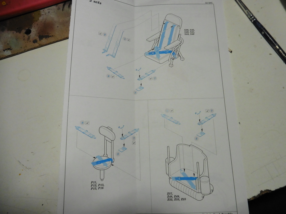

Hab das Cockpit ja schon mal soweit geschafft ... aber leider einen Fehler gemacht
.... ich hab die Sitze schon verbaut.... und die Schei.. Sicherheitsgurte vergessen.... na ja die Fummel ich jetzt gleich mal dran und werd dann wieder ein paar Bilder Posten ...

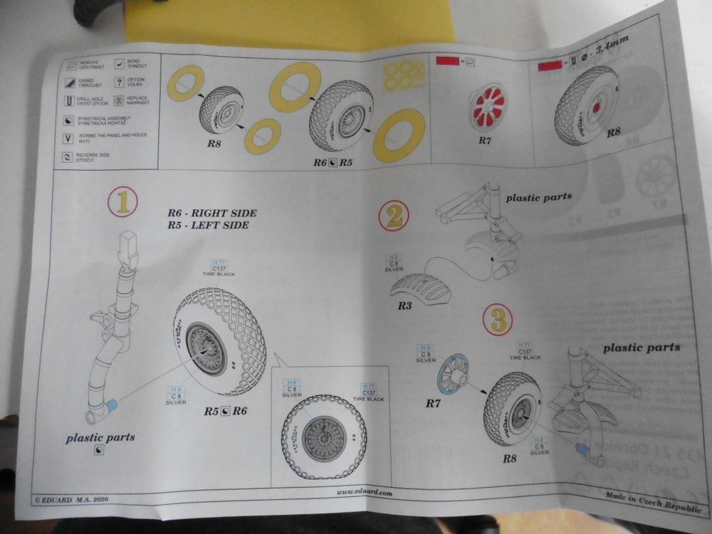

So nun hab ich die Sicherheitsgurte dran.....
Als nächsteskommt das Bugrad mit Unterbau für das Cockpit... finde ich zwar nicht sehr gut , da das ja dann Predestiniert ist abzubrechen, aber es wird das ganze Innenleben gebaut und dann in den Rumpf eingefügt. Das macht den Bau schwieriger da die Winkel der Streben exakt in den Rumpf passen müssen da sonst die Beiden Rumpfhälften ja nicht zusammen passen ....wir werden sehen ....
