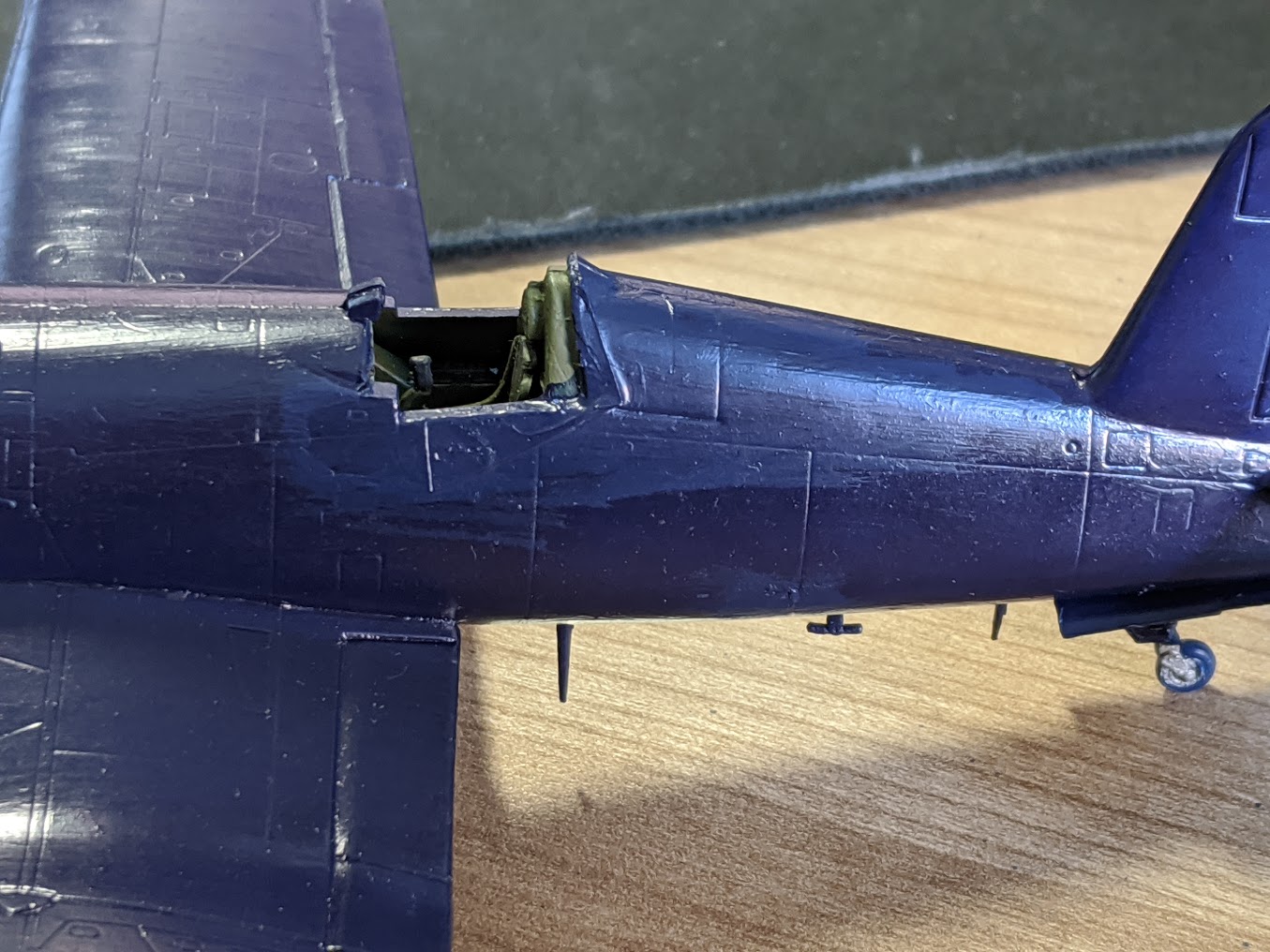

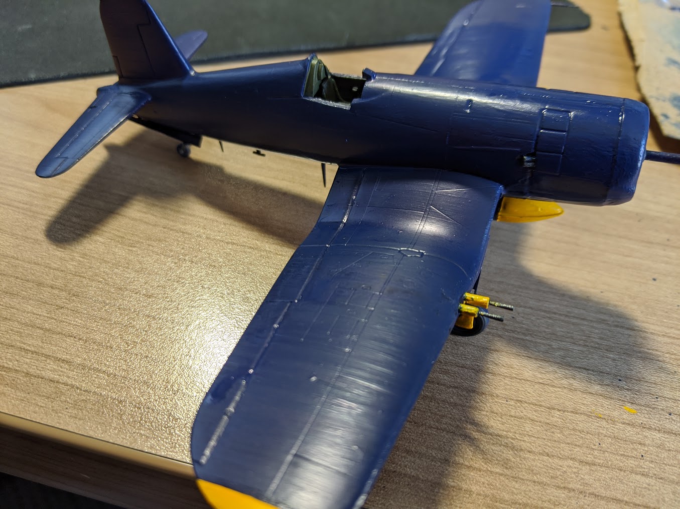

Hallo mal wieder,
ich bin auf ein neues kleines Problem bei meinem aktuellen Flugzeugmodell gestoßen.
Ich baue gerade an einem Modell, bei der ich den Großteil des Flugzeuges mit der Revell Acryl Farbe 350 (Lufthansa-Blau) bemalt habe. Die Flächen sind, für meine Verhältnisse, relativ gut gelungen und sind durchgehend schön blau. Ich habe keine Air-Brush und nutzte nur Pinsel.
Der komplette Anstrich ist ungefähr 7-10 Tage alt. Jetzt musste ich zum Ende noch ein paar kleinere Bereiche, vor allem um das Cockpit herum, ausbessern. Das habe ich gemacht. Gleiche Farbe, gleiche Verdünnung (keine), nicht gemischt mit anderen Farben, gleicher Pinsel, jeweils ordentlich gerührt vor Beginn des Malens. Die neue Farbschicht ist allerdings wesentlich heller als die alte und man erkennt wirklich jede Stelle über die ich nocheinmal drüber gegangen bin...
Wie kommt das? Und vor allem, was kann ich dagegen machen? Aktuell und in Zukunft. Ich möchte eigentlich nicht das komplette Modell nochmal mit einer Schicht bedecken... Kann es sein, dass die Farbe über die Zeit noch dunkler wird und sich an den alten Farbton angleicht? Sie ist jetzt "erst" sieben Stunden alt.

Nein, kein Klarlack oder so. Es ist einfach nur eine paar Tage alte Farbschicht. Hätte ich Klarlack verwenden sollen?
Ich habe mal ein Bild davon gemacht, um zu zeigen was ich meine.

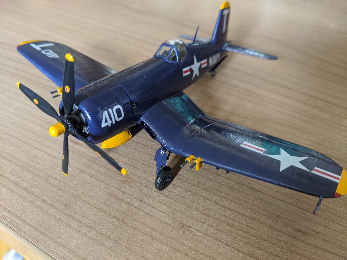

Ich habe jetzt nochmal das ganze Modell mit einer dünnen Farbschicht übermalt und habe jetzt eine einheitliche Farbe. Aber, wie man auf dem Bild sieht, ist es irgendwie ein anderer Farbton. Vorher war es fast schon ein bläuliches lila und jetzt ist es etwas helleres blau.
Das das nur am nicht ordentlichen Rühren liegt kann ich mir irgendwie nicht vorstellen. Ich habe Kleinteile wie die Bombe am Rumpf, die Felgen oder das Fahrgestellt über mehrere Tage hinweg bemalt und alle waren einheitlich "lila". Seit gestern ist die Farbe auf einmal anders. :?:
Ich hab keine Ahnung was passiert ist. :D Aber ich bin ganz zufrieden mit dem aktuellen Ergebnis.

Ich habe mittlerweile gemerkt, dass ich allgemein meine Farben zu dick nutze und dann auch zu viel aufs Modell schmiere.
Für das nächste Modell werde ich mir mal den Aqua Color Mix zulegen und darauf achten, dass alles wie Milch ist.
Das aktuelle Modell ist jetzt erstmal fertig.
Für den Mist, den ich zwischendurch mit dem Lack gemacht habe sieht es gar nicht so schlecht aus. Zumindest für meine Verhältnisse, da das erst mein drittes Modell überhaupt ist.
Aber nahe Fotoaufnahmen verzeihen einfach nichts. Deutliche Pinselstriche... In den Details nicht akkurat gepinselt... Da steckt noch viel Übung drin. ;)
So auf 1 Meter Entfernung und ohne Brille betrachtet ist es ein sehr schönes Flugzeug.
