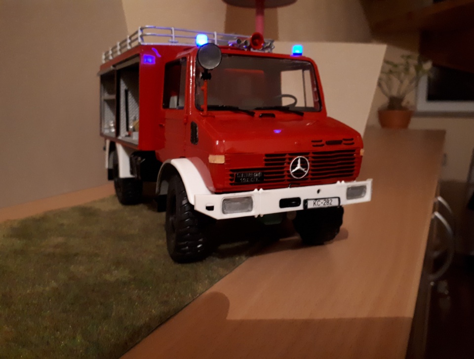

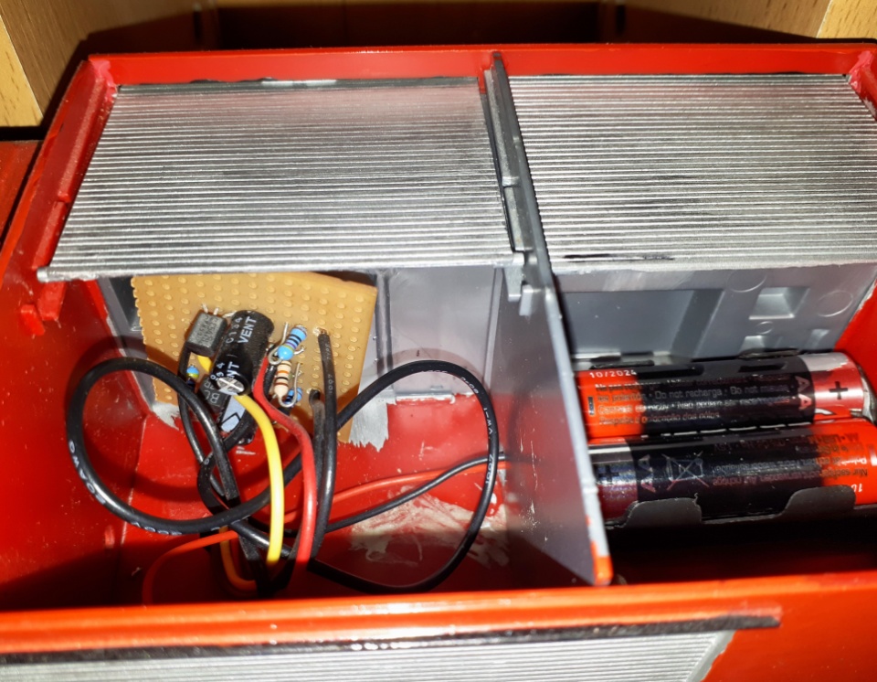

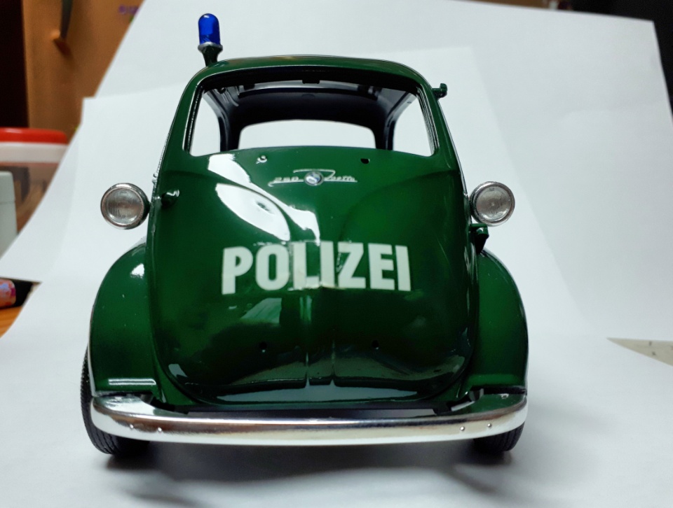

Beiträge: 4656
Has thanked: 147 times
Been thanked: 157 times
Bauteile in der "alten" Größe (siehe Blaulicht, LED 5mm), da kann ich mit umgehen... 🤣🤣🤣
