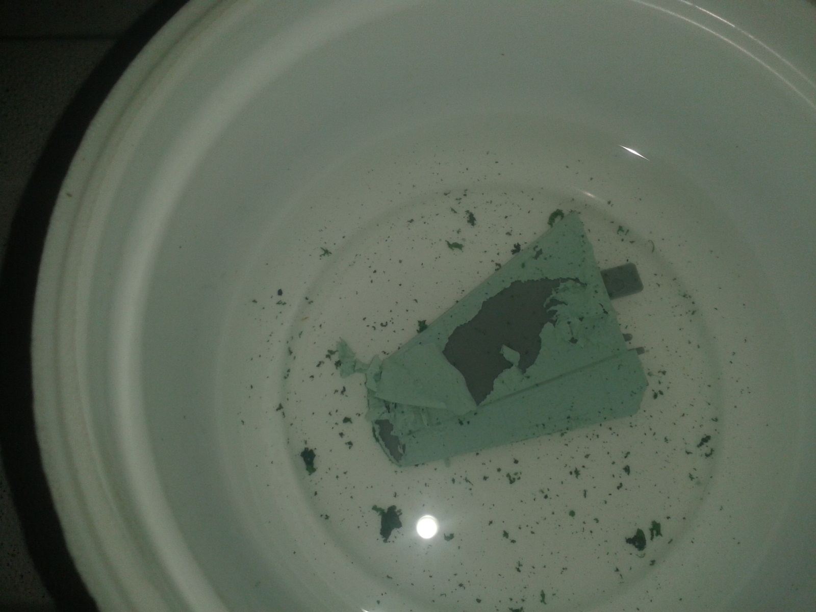

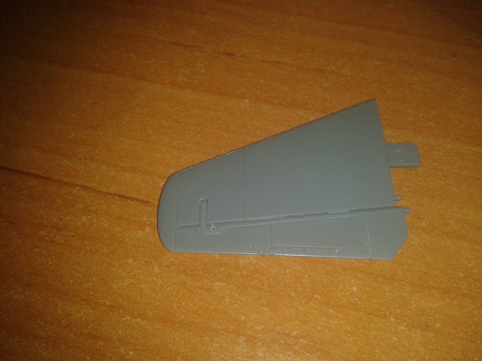

bei meinem Baubericht zur Me 262 hatte ich es schon mal beschrieben.
Eine sehr günstige und schonende Möglichkeit Revell Aqua Color, entlacken/entfernen,
ist mit Brennspiritus.
Dieser greift das Plastik nicht an, und die Revell Aqua Colorfarbe bekommt man komplett wieder runter.
Wenn es mal sein muss.
Das zu entlackende Teil, einfach ca. 10-15 Minuten in Brennspiritus einlegen.
Bei sehr dick aufgetragener Farbe etwas länger einwirken lassen
Danach kann man mittels zb. einer kleinen Bürste die Farbe abrubbeln.
Ca. 10min in Brennspiritus eingelegt
Mit einer Bürste die Farbe abgerubbelt

wg. der Entfernung von Revell Aqua Farben:
Ich habe jetzt sowohl Isopropanol als auch Brennspiritus ausprobiert und möchte meinen, nach einer Einwirkzeit von ca. 15 Minuten ließen sich die Farben mit beiden Mitteln einfach und rückstandslos entfernen.
Kurz mit einem mittelweichen Borstenpinsel daruber und die Farbe ist weg.
Das ganze trocknen lassen und dann neulackieren. Funktionierte einwandfrei.
