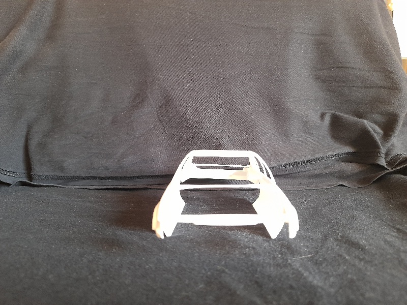

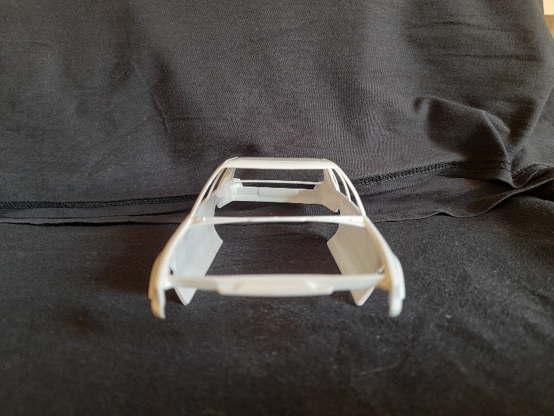

Hoffe man erkennt was ich meine, bin kein all zu begabter Fotograf :D

Was du auch versuchen kannst, bevor du mit Hitze und zurecht biegen rum testest..
Einfach mal anfangen zu bauen und zu schauen ob sich manche Sachen nicht allein durch das richtige positionieren und Festkleben wieder richtig ausrichten. Gelingt sicher nicht bei allen Teilen, aber bei einigen kann es durchaus gut gehen.

Ein Versuch wäre es Wert,allerdings bezweifle ich das bei der Karo und der Haube, die Haube soll ja später beweglich sein. Bei den anderen Teilen bin ich mir recht sicher das sich das mit dem Zusammenbau auch wieder richtet. So zumindest meine ganz frühen Erfahrungen mit Revell Bausätzen.
Die Karo ist so ziemlich mein Hauptproblem 8-)
Wäre schade um den Bausatz wenn das nicht mehr zu retten sein sollte, ist wohl ein ziemlich seltener Bausatz

Ich denke der Versuch es erstmal mit bauen zu versuchen ist vernünftiger als die Idee mit Hitze.
Denn wenn man da gar keinen Plan hat, also das noch nicht gemacht hat, kann auch schnell mal was schief gehen.
An deiner Stelle würde ich zuerst alles versuchen, bevor ich zur Hitze greife. Vielleicht ist das auch nur mein Problem, aber bei mir geht da gern oft und schnell was schief.
Richtig ausrichten und mit Gummibändern, Klebeband etc. in der richtigen Form fixieren für einige Zeit reicht manchmal auch schon. Das ist halt kalt, da ist wieder die Gefahr das es leichter bricht...
Also wie auch immer du ran gehen willst... sowas ist immer mit Vorsicht zu genießen.
