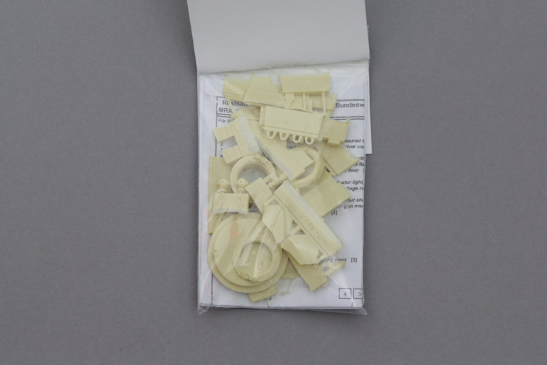

Da ich ja nachweislich nicht in der Lage bin, einen Bausatz einfach mal aus der Schachtel zu bauen :D , habe ich gleich noch etwas Zubehör besorgt: einmal ein Resin-Zurüstsatz von MR Models (hier sind vor allem die offenen Luken für mich interessant) und das Figurenset „Bundeswehr Tank Crew“ von MiniArt.

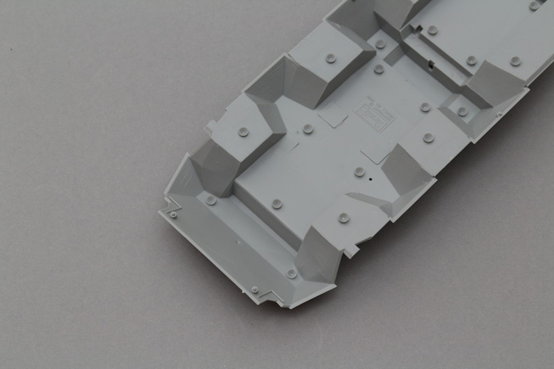

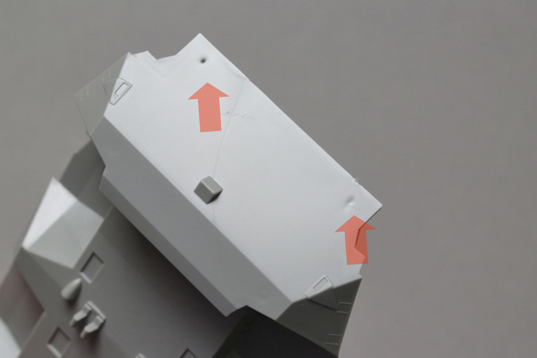

Dass der Bausatz nicht der jüngste ist (Erstauflage 1998) und einige Schwächen hat, dürfte wahrscheinlich bekannt sein. Andererseits kann man auch viel daraus machen und das war letztendlich der Grund, ihn bauen zu wollen. Auf jeden Fall stehen erst einmal ein paar Ausbesserungsarbeiten an. Die Wanne zeigt bei genauerer Betrachtung einige Sinkstellen. Die meisten sind eher unscheinbar oder an Stellen, die später nicht mehr zu sehen sein werden. Bei anderen, wie z.B. an der Front muss allerdings ausgebessert werden:
Wirft man einen Blick ins Innere, sieht man auch den Grund: hier sind zahlreiche, massive Auswerfermarken zu sehen, die an der Außenseite die Sinkstellen verursachen. Ein paar der Marken werde ich entfernen,...
... da ich plane, die Rückwand der Fahrerkabine nachzubilden. Und zwar aus folgender Überlegung: Der Bausatz hat keinerlei Interieur - was erst einmal nicht weiter tragisch ist, wenn man das Fahrzeug, wie in der Bauanleitung vorgesehen, mit geschlossenen Türen und Luken darstellt. Auch mein Plan geht in diese Richtung; die einzige Abänderung wird die offene Dachluke auf der Beifahrerseite sein, da soll der Kommandant stehen – jetzt würde es aber sehr komisch aussehen, wenn aus der Luke der Torso einer Figur ragt, man aber durch die darunterliegende Windschutzscheibe ins Leere blicken würde. Viktor hat ja bereits das Zurüstset „Fahrerraum“ von MR Models angesprochen. Eine komplette Nachbildung der Kabine fände ich allerdings ein wenig übers Ziel hinausgeschossen, weil man das Wenigste davon auch später wirklich sehen würde. Und ehrlich gesagt will ich nicht noch mehr Kohle für Zurüstteile ausgeben. Daher plane ich, lediglich den Bereich nachzubilden, der durch einen frontalen Blick einsehbar wäre, also den Fahrer und die dahinterliegende Rückwand.
